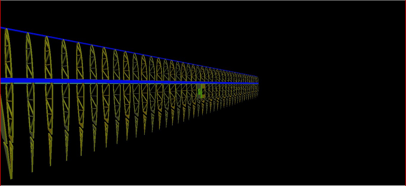

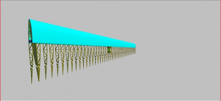

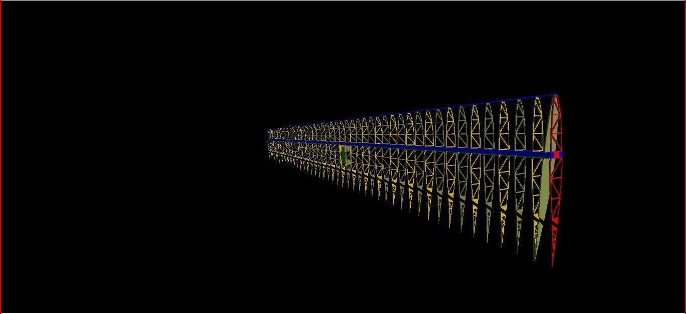

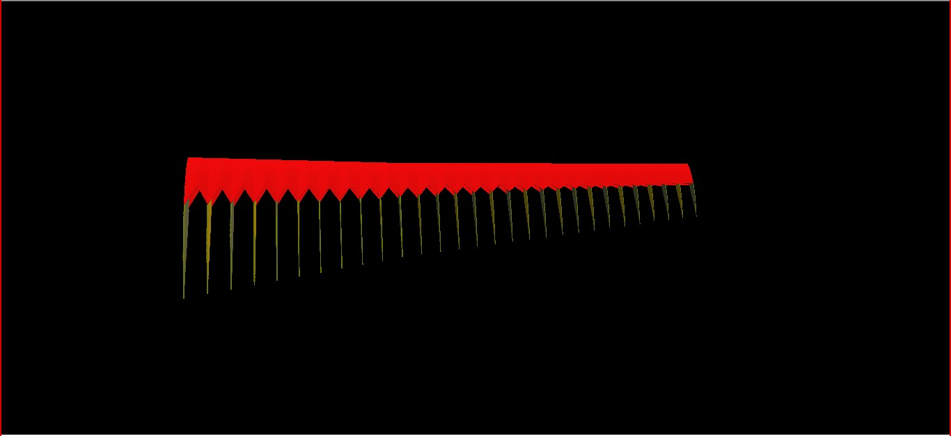

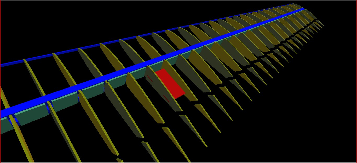

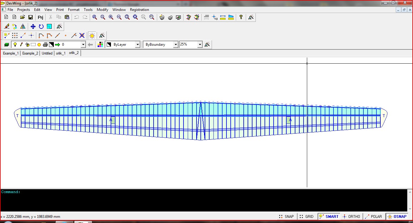

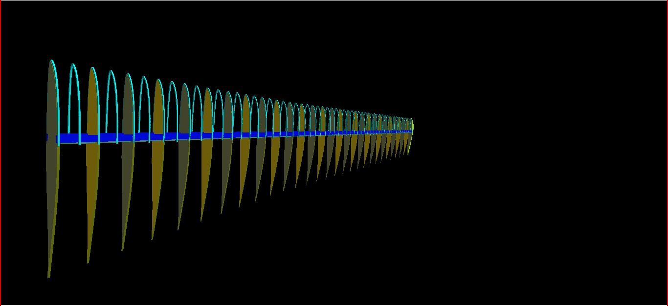

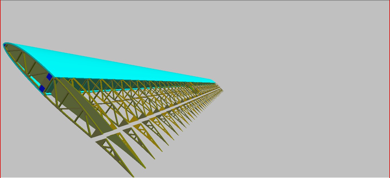

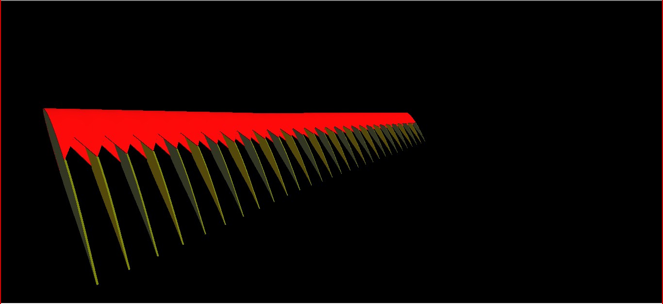

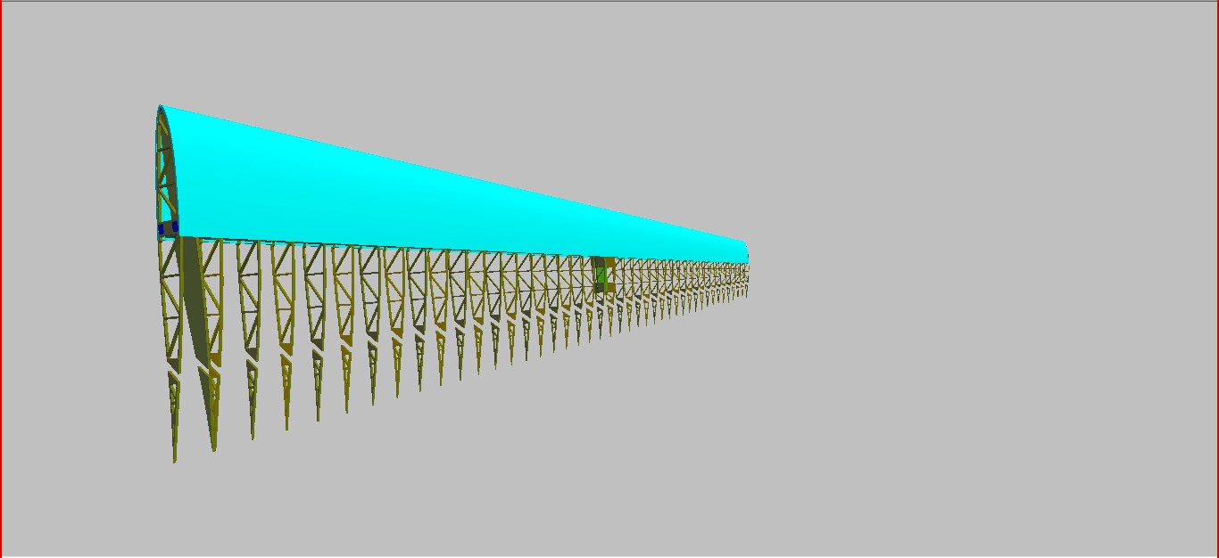

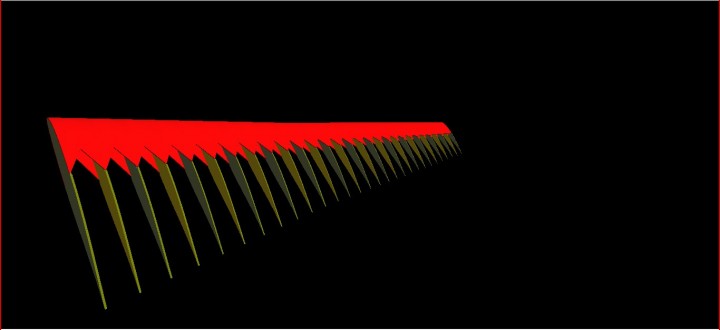

Bardzo fajny program do budowy skrzydeł w 3D :) Program kosztuje 95 euro , ale wart jest tych pieniędzy zobaczcie sami co potrafi , a powiem że to jest wersja która ma ograniczenia bo jest nie zarejestrowana ( ale już wiem jaki będzie mój następny zakup po profili 2 ) :)
