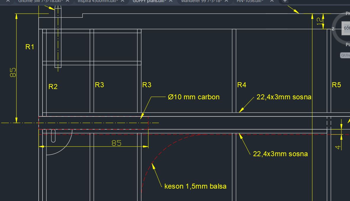

Skupiłem się na 3 pierwszych z listy. Pobawiłem się w Cadzie, porysowałem pełne rzuty. Analizowałem jak to można wykonać, i doszedłem do wniosku, że dla nabrania lepszej wprawy budowy modeli wrócę do pomysłu przeskalowania Guppy II, bo cytując klasyka: Nic tak nie cieszy, jak szybowiec samemu zaprojektowany... no wiem, nie projektuje... ale rysuję wszystko od nowa – to też cieszy.
Po następnych nocach i dniach (wciąż za mało) spędzonych na czytaniu porad w zakresie projektowania, konstrukcji, wytrzymałości; i wrzuceniu danych do tabelki EXCEL otrzymałem:
Rozpiętość: 3414, cięciwa 1 sekcji 300 mm, wydłużenie płata 13,4 – wolałbym 10.
Rozpiętość statecznika poziomego zwiększam do uzyskania wydłużenia równego 5.
Współczynnik A = 0,47.

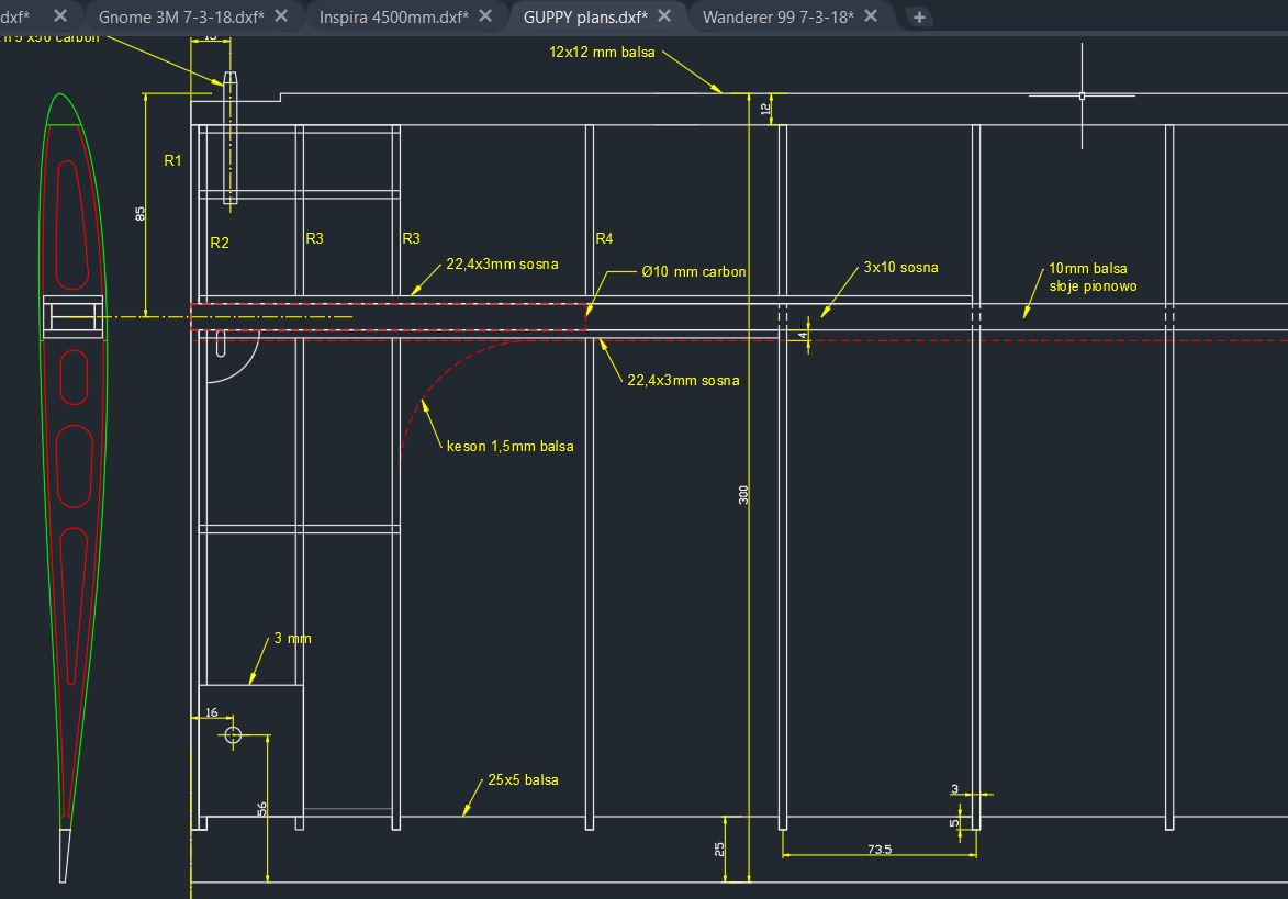

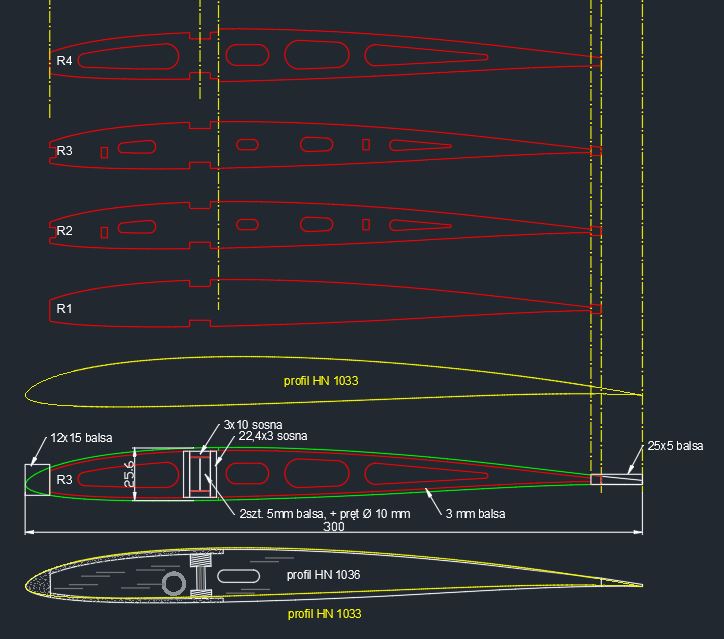

Zagęszczam wręgi; 3 pierwsze co 36 mm – sklejka 3mm, następne co 72,5 mm– balsa 3 mm. Dźwigar początkowo tak jak na rysunku:
- profil HN 1033 nałożyłem na ten z pierwotnego planu - wręga na dole rysunku, i nie wiem który lepszy, czy oryginał HN 1036, czy raczej bardziej smukły HN 1033 (kolor żółty)?
Pręt fi 10 mm, L= 300 mm wystarczy? Może być węglowy? Kieszeń z żywicy?
Keson jak na dole rysunku.

Post: 10 lis 2020, o 09:01
Posty: 1751
Spoko pomysł, Ja Cię wspieram :) Każdy musi jakoś zacząć.
Rysuj, buduj i zdobywaj doświadczenie droga długa ale ciekawa, sam jestem myśle cały czas na jej początku.
A wracając do tematu, jeśli nie masz nic przeciwko to przeniósłbym ten wątek z Powitalni do innego działu.
Co do modelu profil zostaw jak pierwotnie.
Jeśli chciałbyś je porównać i świadomie wybrać, to albo XFLR5 albo buduj 2 skrzydła żeby rzetelnie ocenić który lepszy.
Dźwigar jeśli dobrze rozumiem rysunek:
Sosna 3x10, w środku pełna przekładka balsa 10mm, obudowany obustronie sosną 3mm.
Tu bym chyba rozważył całość ponownie, toć to nie bunkier a szybowiec ;)
Może brakuje rzutu całości, bo ta część prostokątna będzie przechodzić w trapez.
Na razie może błędnie wnioskuję, że chcesz ten schemat utrzymać do końca...
Ciężko będzie Ci tą sosnę szlifować na wymiar ;)
Ja bym stopniował materiał, w żebrach też.
Chcesz zacznij od sklejki 3 potem balsa 3, potem zrobił bym juz balsę 2mm.
Bagnet węglowy, dużo osób go stosuje, ja mam złe doświadczenia ale może to była kwestia konstrukcji skrzydła czy złego rodzaju rurki węglowej.
Kieszeń z rękawa szklanego i żywicy - jak najbardziej.
Proponuję do tego dodatkowe okręgi, by zwiększyć powierzchnię styku.
I na koniec, pamiętaj, że to tylko moje zdanie.
Nie neguję niczego co proponujesz, Ty jako projektant masz pełną władzę nad projektem.
Więc śmiało pytaj dalej i wcale nie musisz się z nami zawsze zgadzać - ale to już pewnie wiesz ;) :lol:

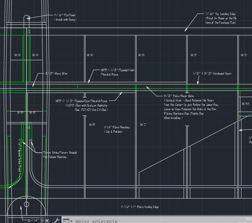

Taki mam zamiar - stopniować materiał w płacie skrzydła. ta sklejka na bokach dźwigara tylko na początku - pierwsze wręgi.
Poproszę molej o HN 1036 dxf aby skorygować oryginalny profil.
Poniżej przykład
Przechwytywanie.JPG [ 83.07 KiB | Przeglądany 23264 razy ]

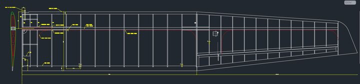

Post: 10 lis 2020, o 22:13
Posty: 86
Super, wielkie dzięki :D :D :D

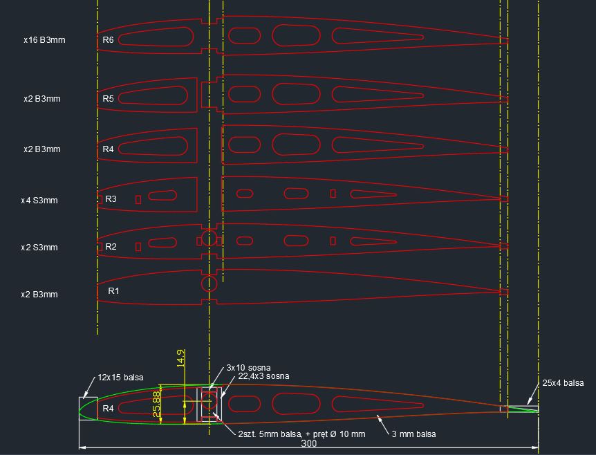

oto cały płat:
Przechwytywanie1.JPG [ 95.12 KiB | Przeglądany 23241 razy ]
Przechwytywanie.JPG [ 74.16 KiB | Przeglądany 23241 razy ]
Post: 11 lis 2020, o 11:13
Posty: 1751
Wygląda fajnie.
A powiedz jak planujesz w końcu z tym bagnetem.
Na żebrach dobrze by było wygenerować wznios, wstawić odpowiednio otwory.
Wg. ostatniego rysunku, bagnet jest między dźwigarami, jednak na rzucie pierwszego żebra, nie widać otworu a wypełnienie balsą 5mm.
Czegoś nie widzę ?
Post: 11 lis 2020, o 11:56
Posty: 86

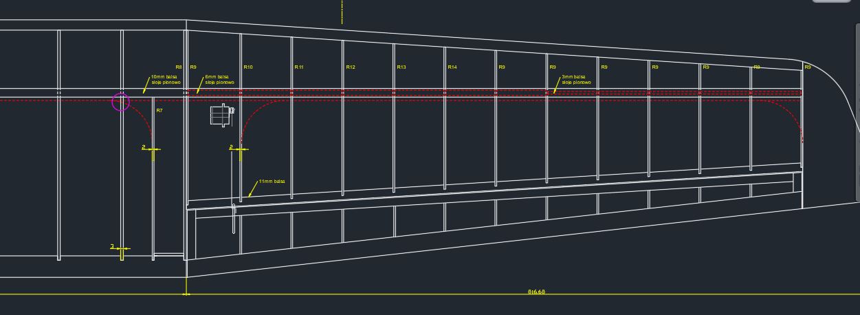

Wczoraj to narysowałem, rysunki wciąż pracują, przybywa uszczegółowień.
Dodatkowo w sekcji 2 skrzydła widać stopniowanie materiału - żebra 2mm i wypełnienie dźwigara z 10 przejście na 6 i ostatecznie 3 mm.
1.JPG [ 31.9 KiB | Przeglądany 23215 razy ]
2.JPG [ 68.59 KiB | Przeglądany 23215 razy ]
3.JPG [ 65.72 KiB | Przeglądany 23215 razy ]

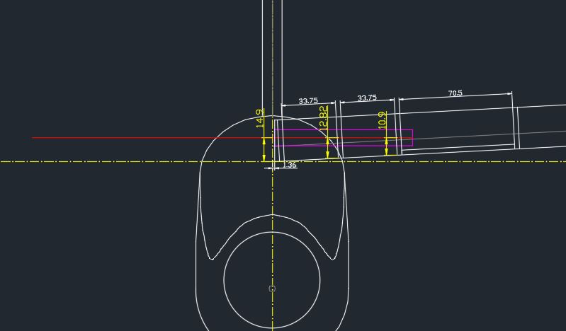

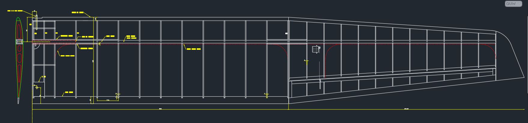

EDIT:
tak to wygląda, i nie wiem, czy nie lepiej będzie pręt przesunąć i umieścić obok dźwigara, dzięki temu w żebrach były by otwory na całej długości pręta.
Teraz mam otwory tylko w 2 pierwszych żebrach. Reszta to pusta przestrzeń do wypełnienia żywicą z wypełniaczem - pokruszonym włóknem szklanym.
4.JPG [ 82.27 KiB | Przeglądany 22965 razy ]
Post: 11 lis 2020, o 12:38
Z tego co widzę to cięciwa płata to 300 mm. Łącznik powinien wchodzić w płat min ok 1/2 L, czyli 150 mm. Przy pręcie węglowym fi 10 będzie to trudne, a pewnie też niemożliwe. Zaznaczam, że moim zdaniem łącznik powinien być między dźwigarami aby pracował tak jak trzeba. Widzę dwa wyjścia.
1. Nie robić wzniosu w części centro, wtedy łącznik pewnie uda się zmieścić. Ewentualnie dać minimalny wznios, powiedzmy 0,5 st, tyle ile jest miejsca.
2. Inny łącznik, np stalowy, ewentualnie główny i pomocniczy. Pozwoli to zmniejszyć średnice elementów.
Mam podobne doświadczenia z węglowymi łącznikami co Tomek. Nie wiem, może zły węgiel był, ale nigdy nie widziałem jak ulega uszkodzeniu łącznik stalowy /najwyżej wygięcie/, a jak łamały się węglowe wiele razy, powtórzę: łamały w czasie lotu. Musisz to przemyśleć.
Post: 11 lis 2020, o 12:41
Posty: 1751
Hmm, może wypowiedzą się jeszcze inni Ja bym zrezygnował z tej sosny po bokach.
Zrobić pełne żebra, z otworami na bagnet, osobiście bym przedłużył bagnet aż do R4 - ale to tylko moje odczucie.
Ew. dodatkowe żebro między R3 i R4 i tam zakończyć.
Potem od strony wewnętrznej kesonu wklejasz elementy zamykające - masz profil C, zalewasz to żywicą z mikrobalonem, jak chcesz to zewnętrznej strony kesonu zamykasz i masz skrzynkę.
Jak chcesz to zalać żywicą to po co balsa do środka?
