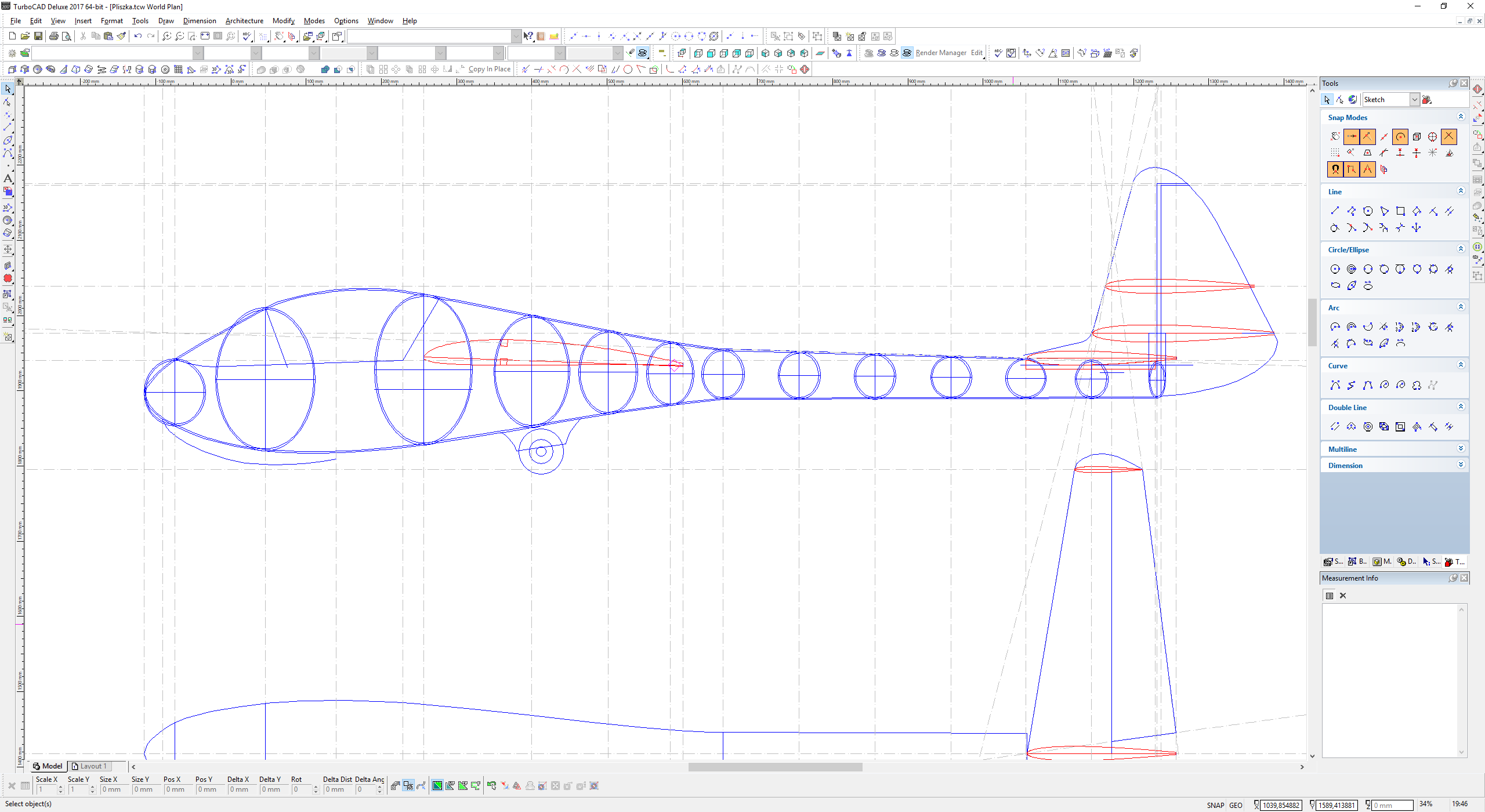

Jako, że zawsze jest ochota na nowy model, rozpoczynam nowy projekt.
Idzie zima więc czymś trzeba się zająć, a stare projektu już na finishu.

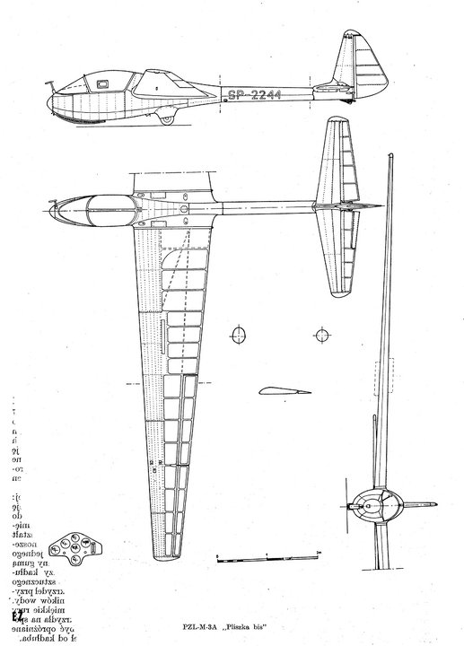

Pliszka będzie w wersji bis, jako źródło obrysu wybrałem rzuty zamieszczone w 'Konstrukcje Lotnicze Polski Ludowej' praca zbiorowa pod kierownictwem A. Glass-a.
Model będzie miał 3,1 metra rozpiętości wraz z kadłubem.
Detale widoczne poniżej:
4.png [ 147.35 KiB | Przeglądany 35484 razy ]
Baza:
baza_small.jpg [ 181.79 KiB | Przeglądany 35484 razy ]

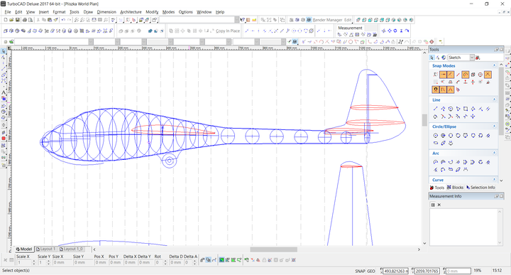

Model z rzutów już powoli powstaje w CAD.
3.png [ 167.39 KiB | Przeglądany 35484 razy ]

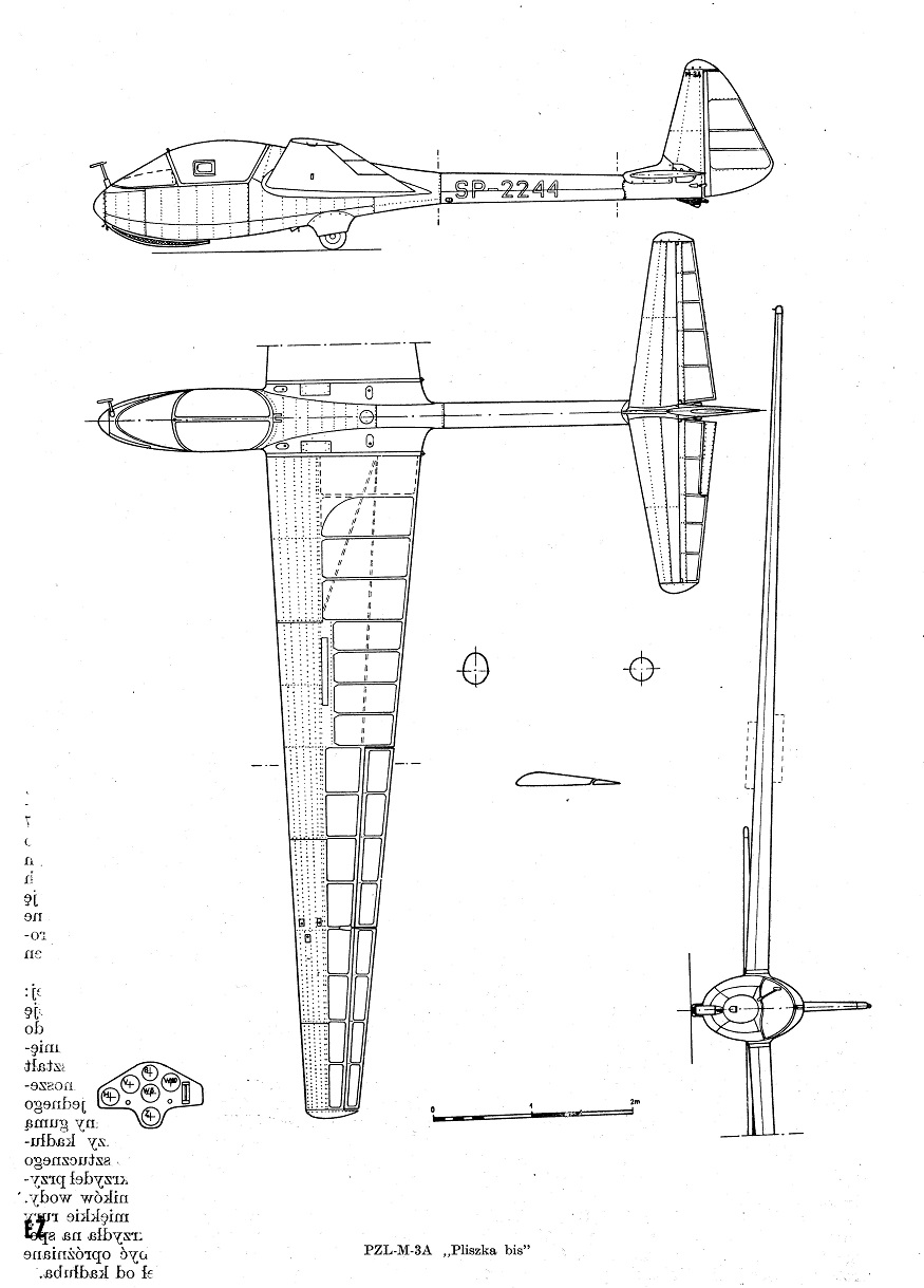

Tu na podkładzie:
5.png [ 533.98 KiB | Przeglądany 35484 razy ]
Wszelkie uwagi mile widziane, najlepiej teraz bym nie musiał poprawiać połowy rysunku :lol: :lol:

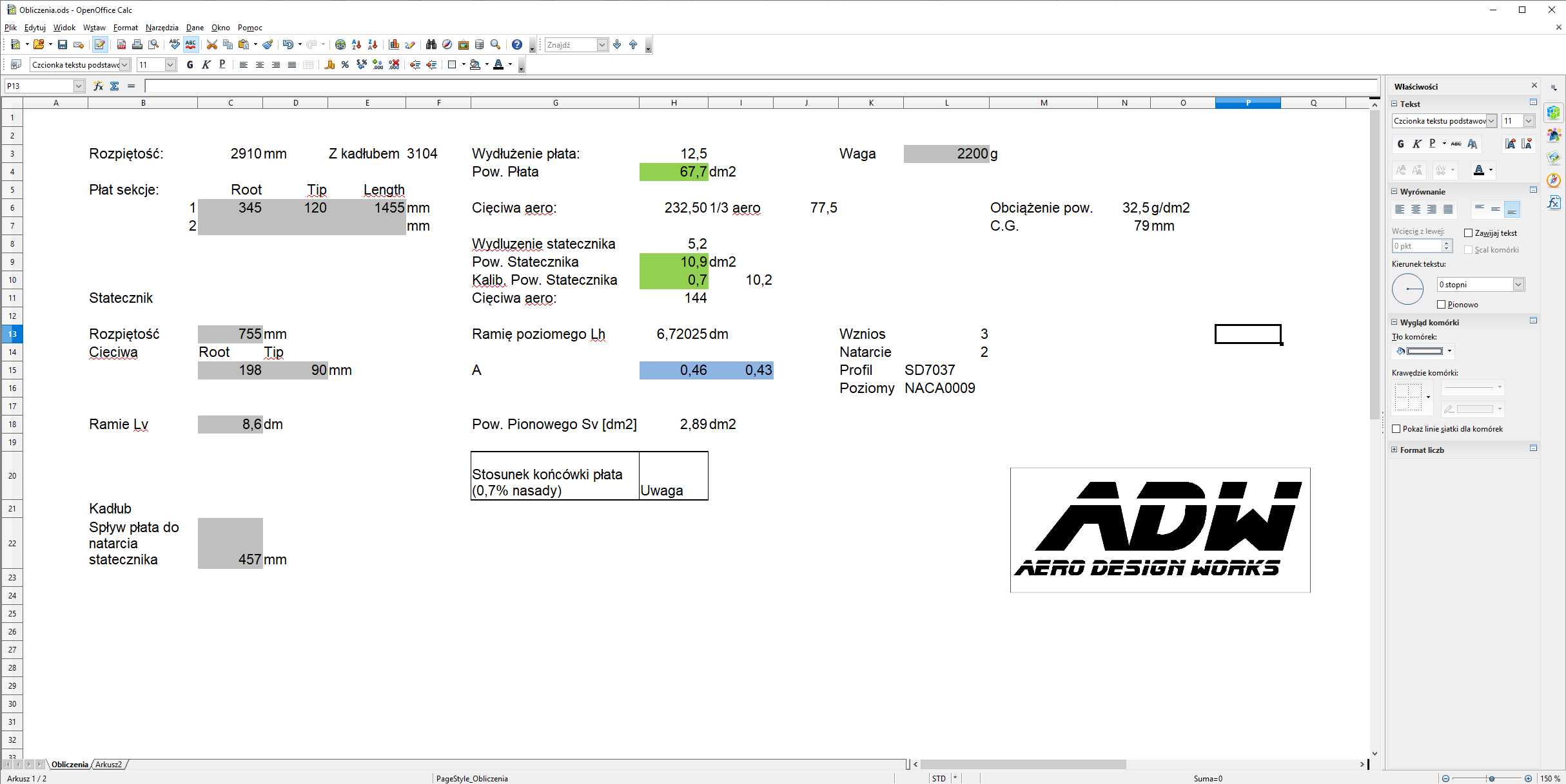

Yszek pisze:
Fajnie, że mam możliwość podpatrzeć TurboCAD'a. Ja tam dalej używam B2, B4, liniału i cyrkla na A0. Dzięki.
Szczerze, to nie wiem czy używam choćby połowy funkcji TC Deluxe, ale widać więcej nie jest potrzebne ;) :lol:

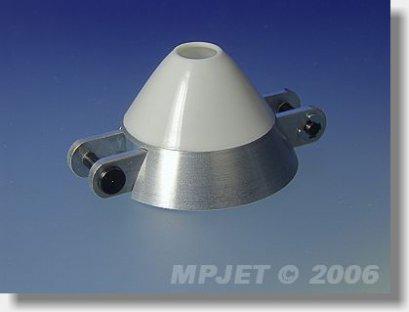

Kołpaczek 40mm o taki:
d_23181_cool.jpg [ 11.17 KiB | Przeglądany 35449 razy ]
Myślę, że nawet nie popsuje znacząco linii noska.
Andrzej Klos pisze:
Być może w Twoim Excel mógłbyś dodać jeszcze wzór na wsp statecznika pionowego.
Hmm, czemu nie. Muszę tylko przewertować książki w jego poszukiwaniu, na razie mam tam tylko informację, o minimalnej wymaganej powierzchni statecznika pionowego.
Ostatnio dodałem nawet S.C. (C.G.) wg, opisu z książki G. Whitehead-a. :)
Swoją drogą, muszę go zreorganizować i wystawić jako wersję 2 :)

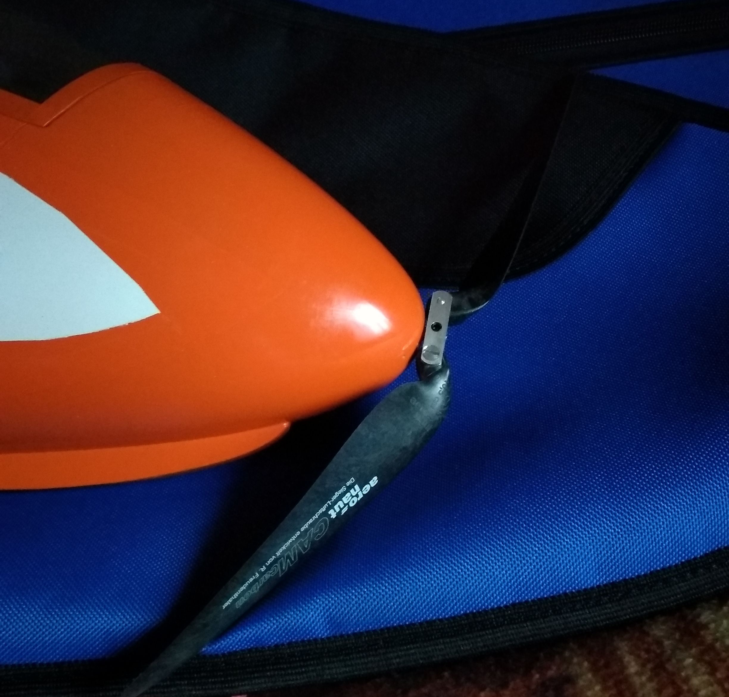

Tak, już o tym wczoraj myślałem, będą 2 wersje jak w Kobuzach.
Kołpaczek 40mm

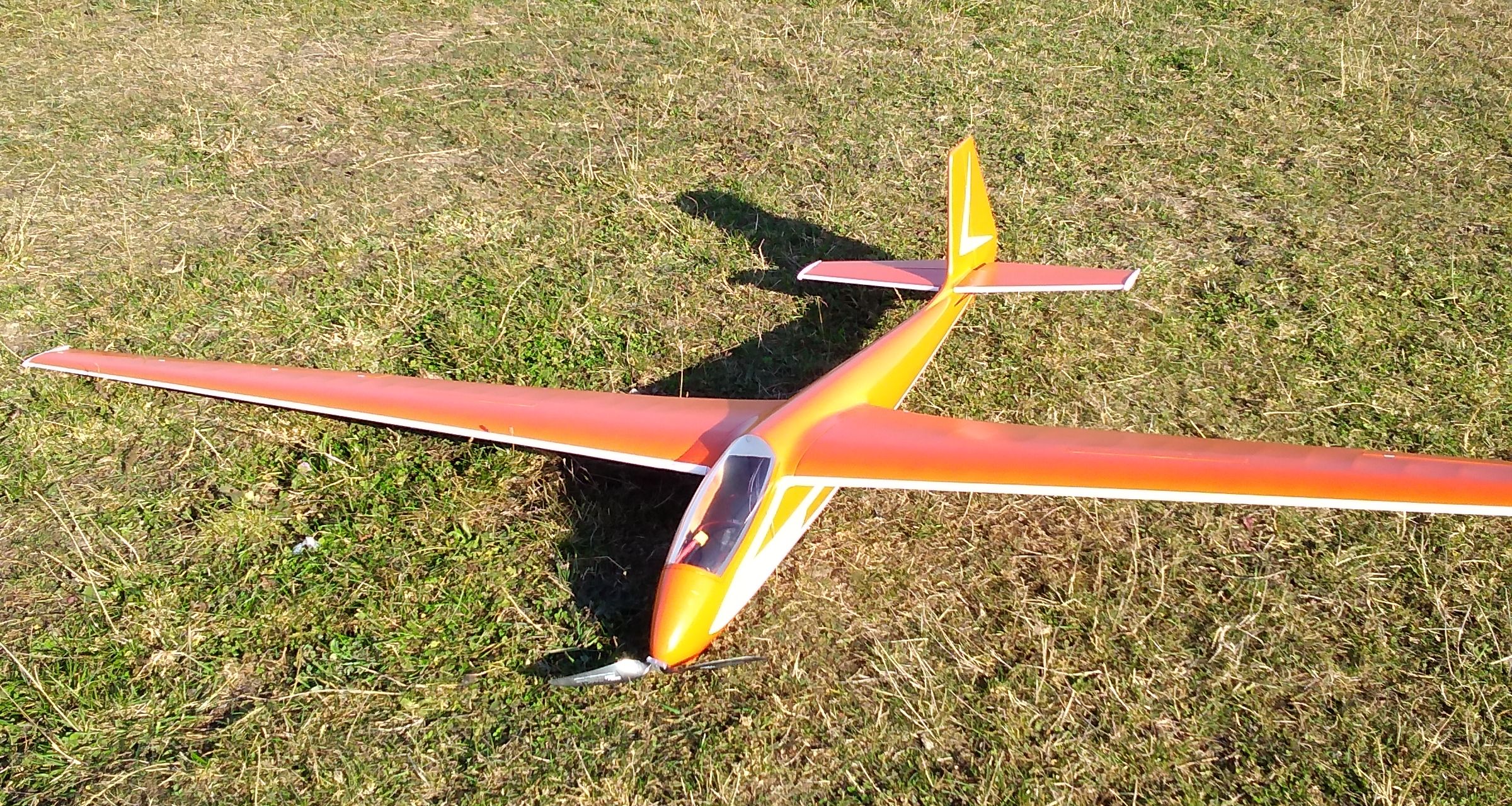

Może i nie popsuje ale... ja bym zastosował taką piastę:
img_20191101_083359.jpg [ 528.08 KiB | Przeglądany 35448 razy ]
Prawie nie widać śmigła ;)
img_20191022_145359.jpg [ 1.09 MiB | Przeglądany 35448 razy ]
Pozdrawiam, Stefan

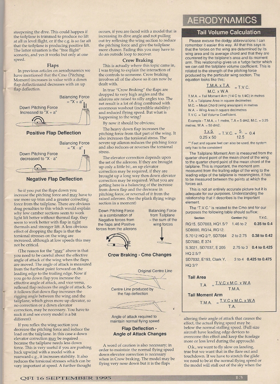

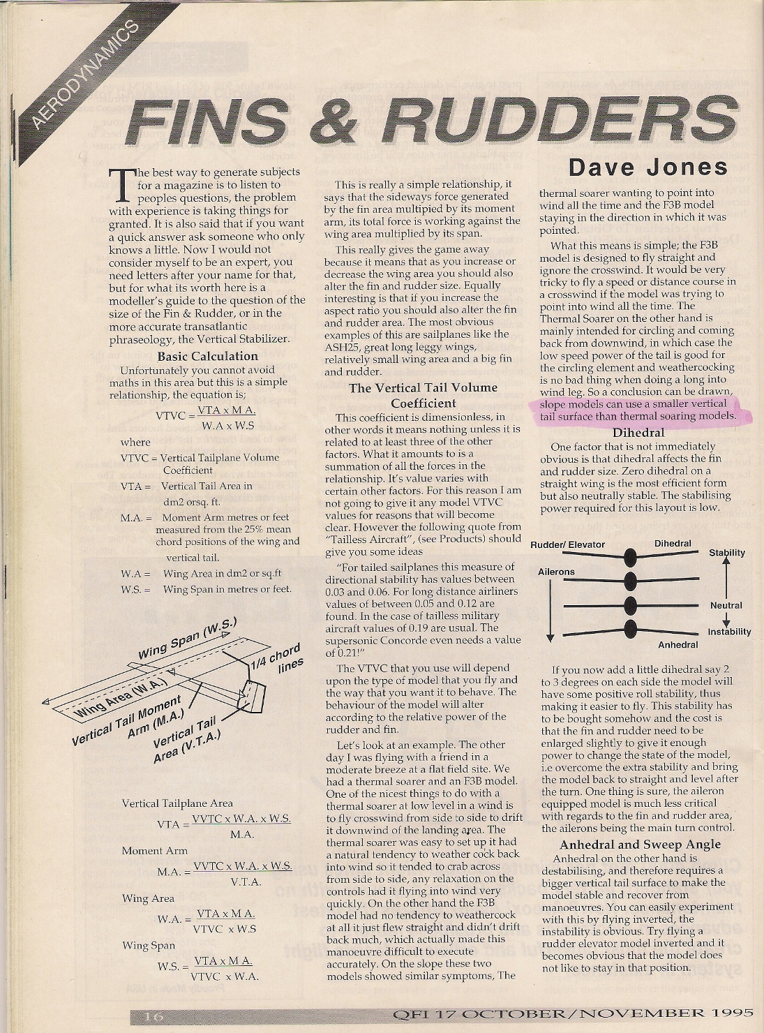

Andrzej Klos pisze:
To powinno dzialac:
QFI-HT.jpg [ 1.33 MiB | Przeglądany 35443 razy ]
QFI-VT.jpg [ 1.26 MiB | Przeglądany 35443 razy ]

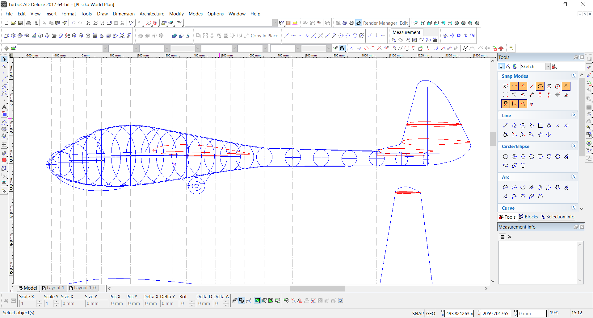

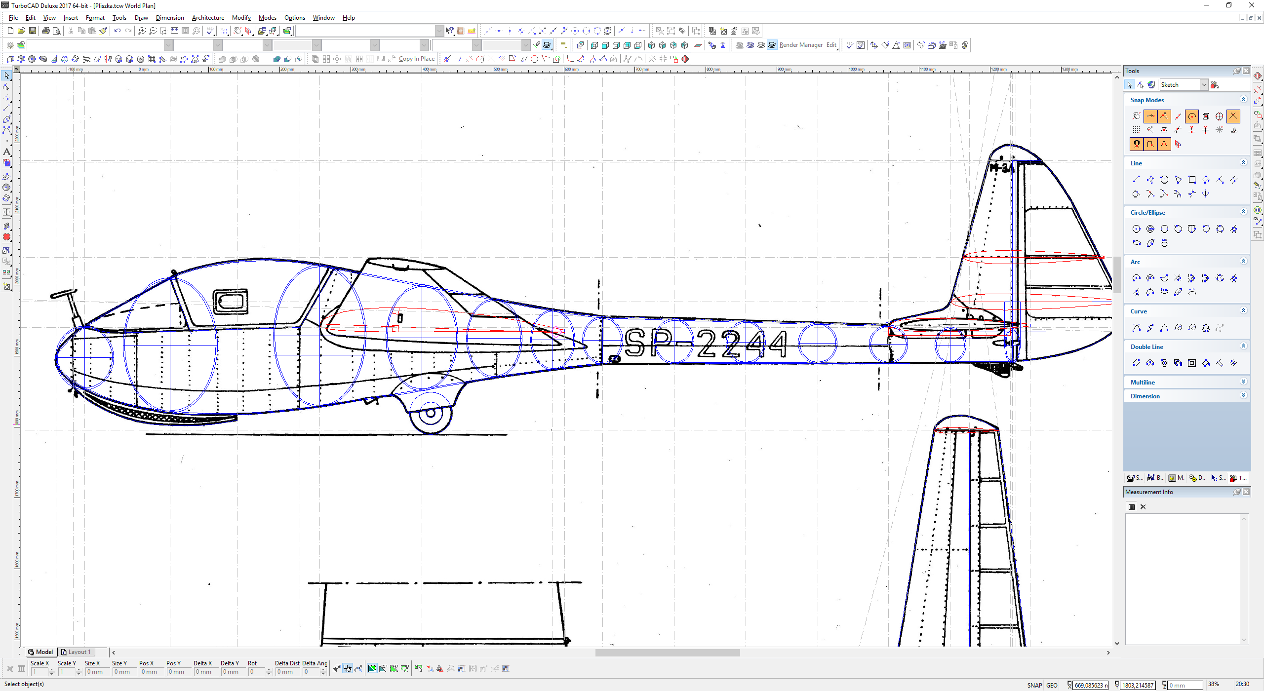

A tym czasem, kadłub:
Zmieniliśmy profil po dyskusji na czacie - aktualnie SD6060
Była tez dyskusja o wzniosie, jest plan na 2 wersje, koniec końców to kilka opcjonalnych żeberek.
Robimy oryginalne 3 stopnie jak i 1,5 stopnia dla fanów lotów na plecach :lol:
1.png [ 122.15 KiB | Przeglądany 35416 razy ]
Wręgi rozstaw ok 50mm, przechodzi w 70mm za centropłatem i 100mm w belce ogonowej.
Post: 1 lis 2019, o 19:40
Swobodne pytanie mam. Czy na ostatniej wrędze na którą zachodzi profil płata i na kolejnej nie zadziała zjawisko karbu?
Przypomniały mi się moje dwa Ogary. A może to tylko niezasadne złudzenie spowodowane pękatą kabiną?

Dzięki Andrzej, spróbuję to ogarnąć. :)
Tu nie ma co ogarniać, jest jeden prosty wzór, podobny do statecznika poziomego :) .
