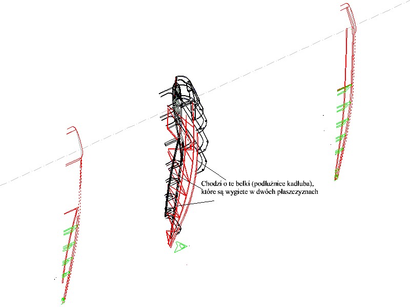

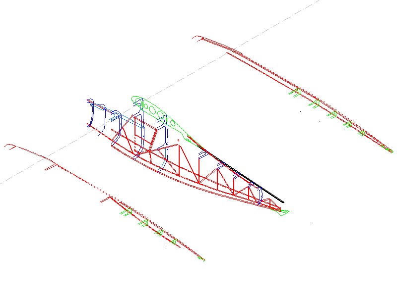

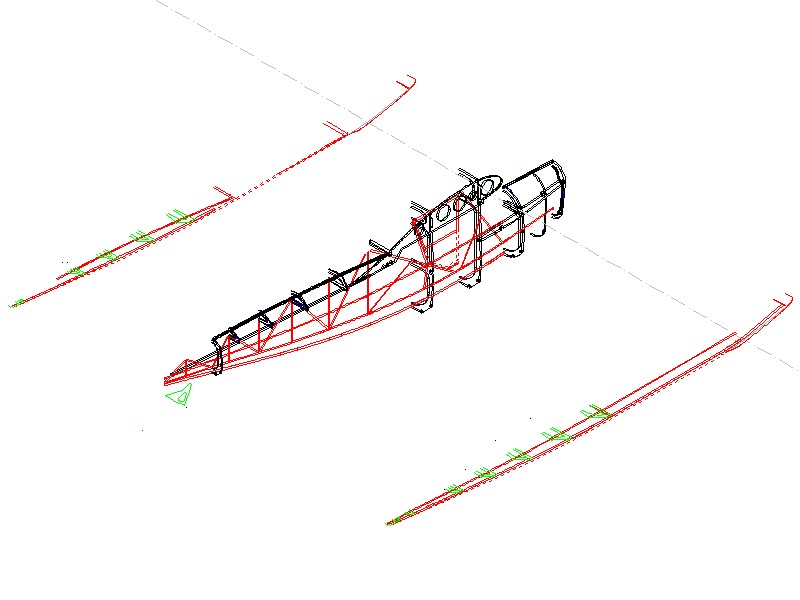

Chce przedstawić swoje boje z TurboCAD podczas przerysowywania planów RWD 5Bis papcia Shiera. Inspiracją były wyniki prac forumowiczów a szczególnie Sławka oraz - https://www.youtube.com/channel/UC9iCu- ... 3BZezZ9Upg. Obecny stan prac jest wynikiem miliona przypadkowych kliknięć myszą i wielokrotnych odwołań do tematu Wicherka z tego forum. Niestety w temacie projektowania komputerowego jestem NOB'em do kwadratu ale do TC'a podszedłem ambicjonalnie.
Stanąłem w końcu przed problemem narysowania wygiętej belki w 3D. Wydawało mi się, że oczywistym jest narysowanie jej podstawy przy użyciu opcji: "Tools - 3D Object - 3D Polilyne" a natępnie rozciągnięcie jej dzięki "Simple Extrude" lub poprzez nadanie grubości w "Properties - 3D - Thickness" z zaznaczeniem Solid". (nie tłumaczę na polski aby dodatkowo nie zamazać postu). Niestety kicha!. Bez powodzenia okazały się poszukiwania rozwiązania na stronach internetowych TurboCAD'a i wujka Google. Proszę o rady.

Efekt który chcesz uzyskać da się zrobić, nie pamiętam jak ale robiłem te akcje. Da się to zrobić w wersji PRO Trial lub licencjonowanej. Zamieszczaj screeny w rozdzielczości 800x1280, będzie znacznie więcej widać. Wracając do Twojego problemy to gdybyś przesłał plik albo chociaż same wręgi to spróbowałbym to zrobić a potem powiedziałbym Ci co i jak.

Nie uważam się za specjalistę ale coś tam wiem i jeżeli dobrze rozumuję to chciałby kolega osiągnąć belkę/prowadnicę/listwę wygiętą w 3 osiach.W wersji jaką ja posiadam i z tego co mi wiadomo większość użytkowników tj. Delux nie da się zrobić w sposób prosty takiego manewru(albo ja go nie znam). W Solidworks z którego również korzystam można by zamienić bryłę na sheet metal i pogiąć jak się chce albo zrobić wyciągnięcie po profilach albo po krzywej i mamy gotową listwę (lub na jeden z 1000 innych sposobów ;) ).
W tcw da się to ominąć rysując najpierw listwę w rzucie np z góry z odwzorowaniem krzywizny w osi ox oy i nadając jej grubość wygiętej listwy (to jest samej listwy uwzględniając wznios).
Potem zmieniając płaszczyznę pracy można odjąć od tamtej bryły kształt wygięcia i viola:)
Wiem że tam metoda nie jest kluczem ale wytrychem i to bardzo tępym :P ale tak sobie radziłem kiedy nie użytkowałem jeszcze bardziej zaawansowanych programów z opcją 3d.
Z mojej strony zachęcam do użytkowania co najmniej 2 programów do projektowania, np AutoCad/Tcw i coś co ma zaawansowane moduły 3d. W programie typu autocad rysujemy rzuty a w programie bardziej zaawansowanym obrabiamy je sobie pod zgrabny model 3d.
Nie chodzi mi w tym miejscu że 3d w tcw jest kiepskie ale wyciągnięcia po profilach czy innych zaawansowanych opcji w wersji delux nie zrobimy albo namęczymy się jak głupi a w nx czy solidworks to są 2 kliknięcia.
Post: 23 wrz 2013, o 21:45
W TC PRO da się zrobić te listwy bez problemu korzystając z zadanego przekroju i rozciągając samą listwę po prowadnicy z beziera 3D.Po prostu muszę sobie przypomnieć jak.

W wersji ewaluacyjnej TC 20, którą męczę nie mogę znaleźć linii "Beziera 3D". Mam linie - 3D Polyline, 3D Spline By Control Points oraz 3D Spline By Fit Points w menu Tools - 3D Models. Może źle szukam. . Próbowałem też opcji "bend sheet" oraz "bend tube (ale tube to przecież rura) i też poległem. Sławku jeżeli znajdziesz czas to proszę o wytłumaczenie Twojego zdania - "rozciągając samą listwę po prowadnicy z beziera 3D". Czuję, że jest to właściwa droga i jeżeli znajdziesz czas to prosiłbym o prosty przykład wygięcia belki w 3 osiach.

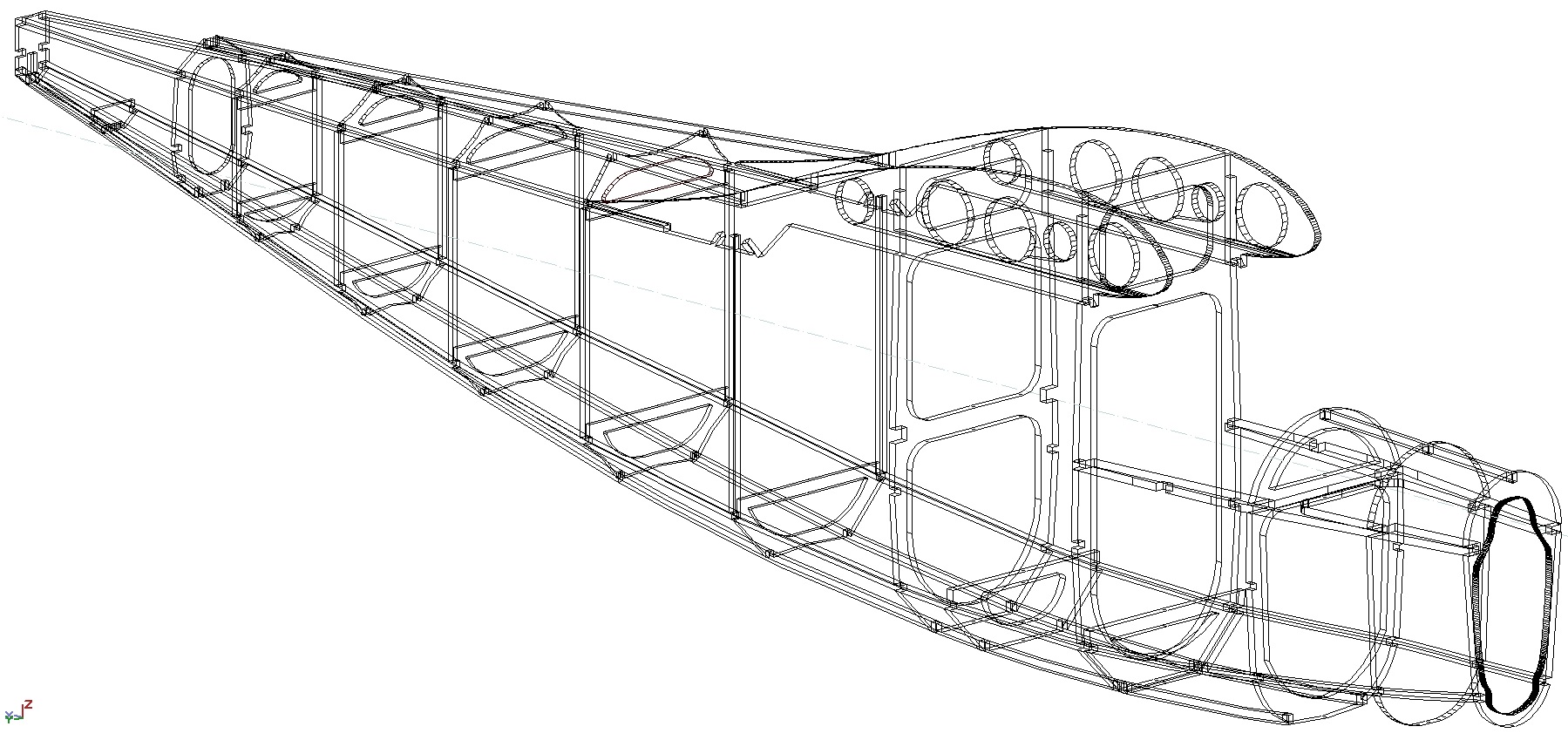

Chyba mam. We wcięciach wręg na podłużnice umieściłem przekroje w formie prostokąta a następnie te prostokąty połączyłem funkcją "Lofting" i belka jest nawet wygięta!!! Każdy prostokąt umieściłem w odpowiedniej płaszczyźnie dzięki "WorkPlane by 3 Points". Pewnie jest to nie profesjonalne ale na użytek domowy chyba wystarczy.
Komentarz: Fragment belki dolnej łączącej cztery pierwsze wręgi

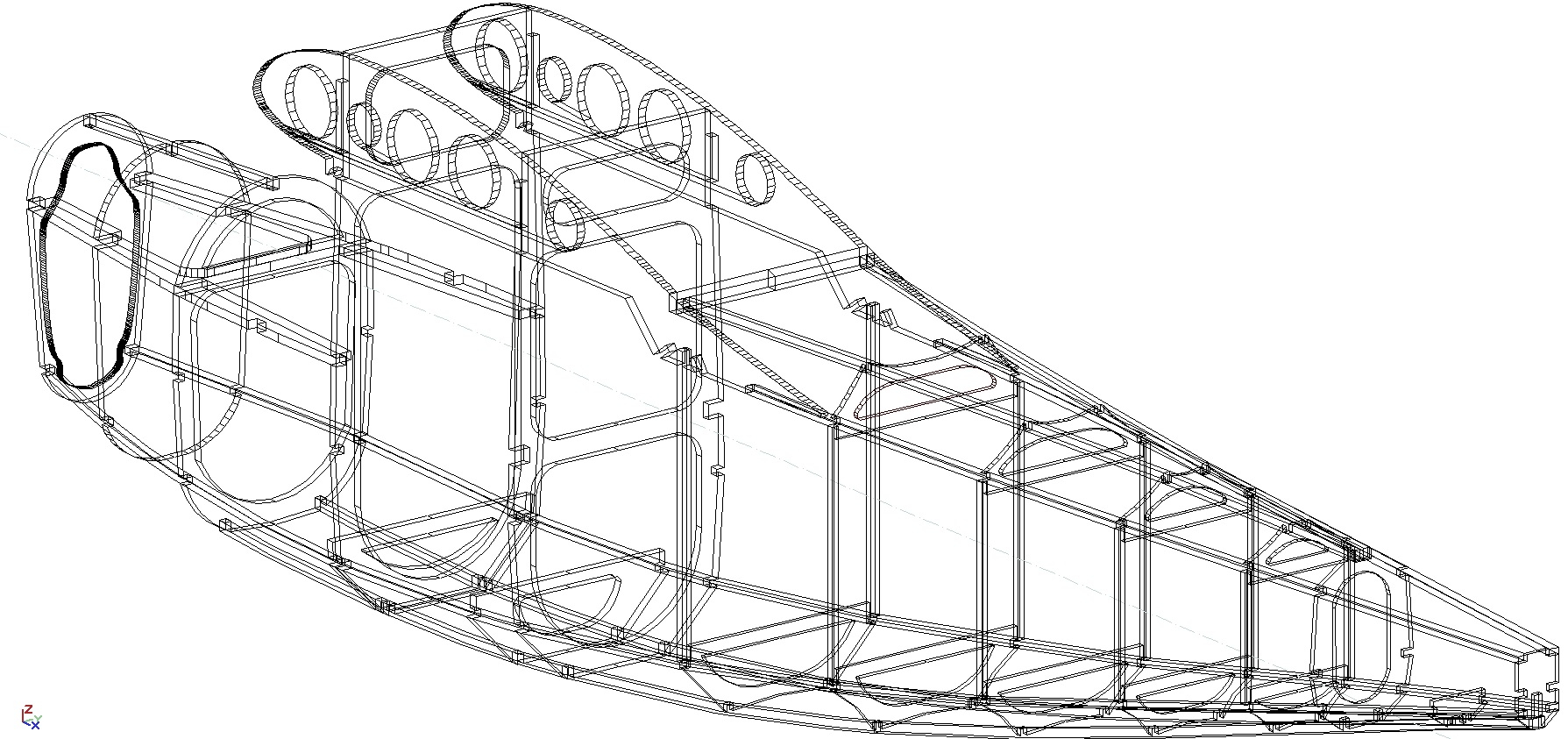

Powoli do przodu. Staram się rysować " na połówkach a na końcu "Mirror Copy"

Noo, o to chodzi. W sprawie listew wybrałeś jedną z dwóch dróg, obie są dobre.

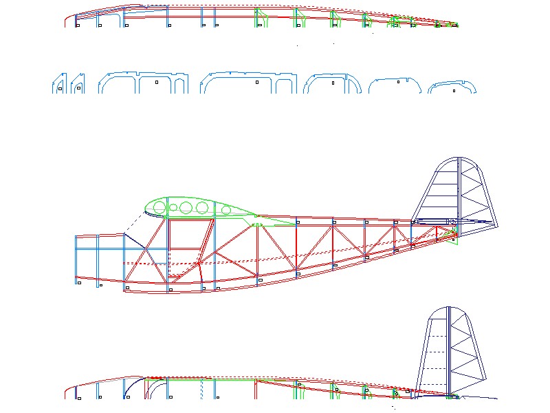

Niedługo skończę kadłub i proszę o radę jakiej średnicy należałoby zastosować łącznik skrzydeł w formie rury duraluminiowej lub węglowej. Rysunki są skalowane do 1:4.8 co daje rozpiętość skrzydeł ok. 210cm
