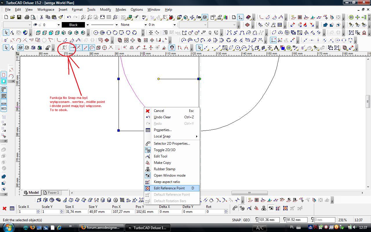

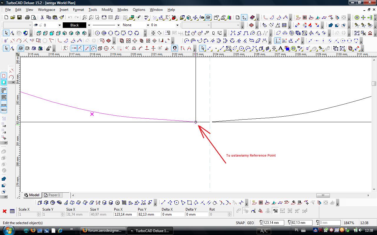

Sprawa wygląda tak: sam dół wręgi jest trochę nie bardzo ale pomijam to bo sobie z tym poradzisz spokojowo. Połówek typu spline czy bezier ot tak nie da sie połączyć z innymi odcinkami , najwygodniej je rozbić funkcją EXPLODE która to zamieni nam krzywą na szereg odcinków. Te odcinki można już połączyć z dowolnymi innymi za pomocą Meet 2 Lines. Ale od początku. Najpierw połączymy idealnie obie połówki z twojego pliku. Pierwsza sprawa to wyłączamy "No Snap" i włączamy Vertex , Middle Point oraz Divide Point. Potem zaznaczamy jedną połówkę wręgi strzałką i naciskamy prawym myszy w obrębie zaznaczonej wręgi. Ukaże się nam menu podręczne z którego wybieramy EDIT REFERENCE POINT. Kiedy już właczymy tą funkcję najeżdżamy myszą na sam dół połówki wręgi i klikamy myszą na jej koniec. Po kliknięciu romb zmieni się na żółtą kropkę. klikamy jeszcze raz na tą kropkę i przesuwamy całą wręgę do drugiej. Jej końce zostaną automatycznie do siebie przyciągnięte.

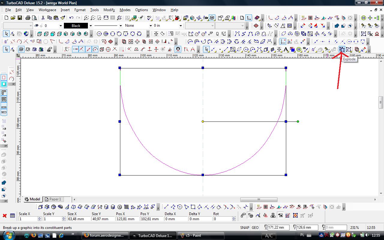

Następnie zaznaczamy strzałką całość i rozbijamy cały rysunek funkcją EXPLODE na odcinki. Czasem trzeba to zrobić 2-3 razy zeby rozbić krzywą.

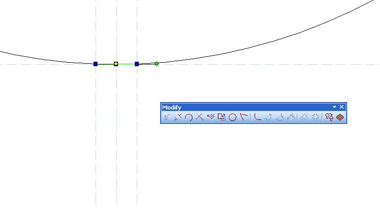

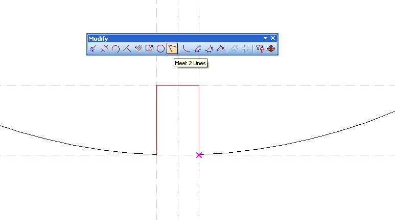

Potem uruchamiamy funkcję Meet 2 Lines i łączymy odcinki na samym dole.
c8.jpg [ 137.18 KiB | Przeglądany 16852 razy ]

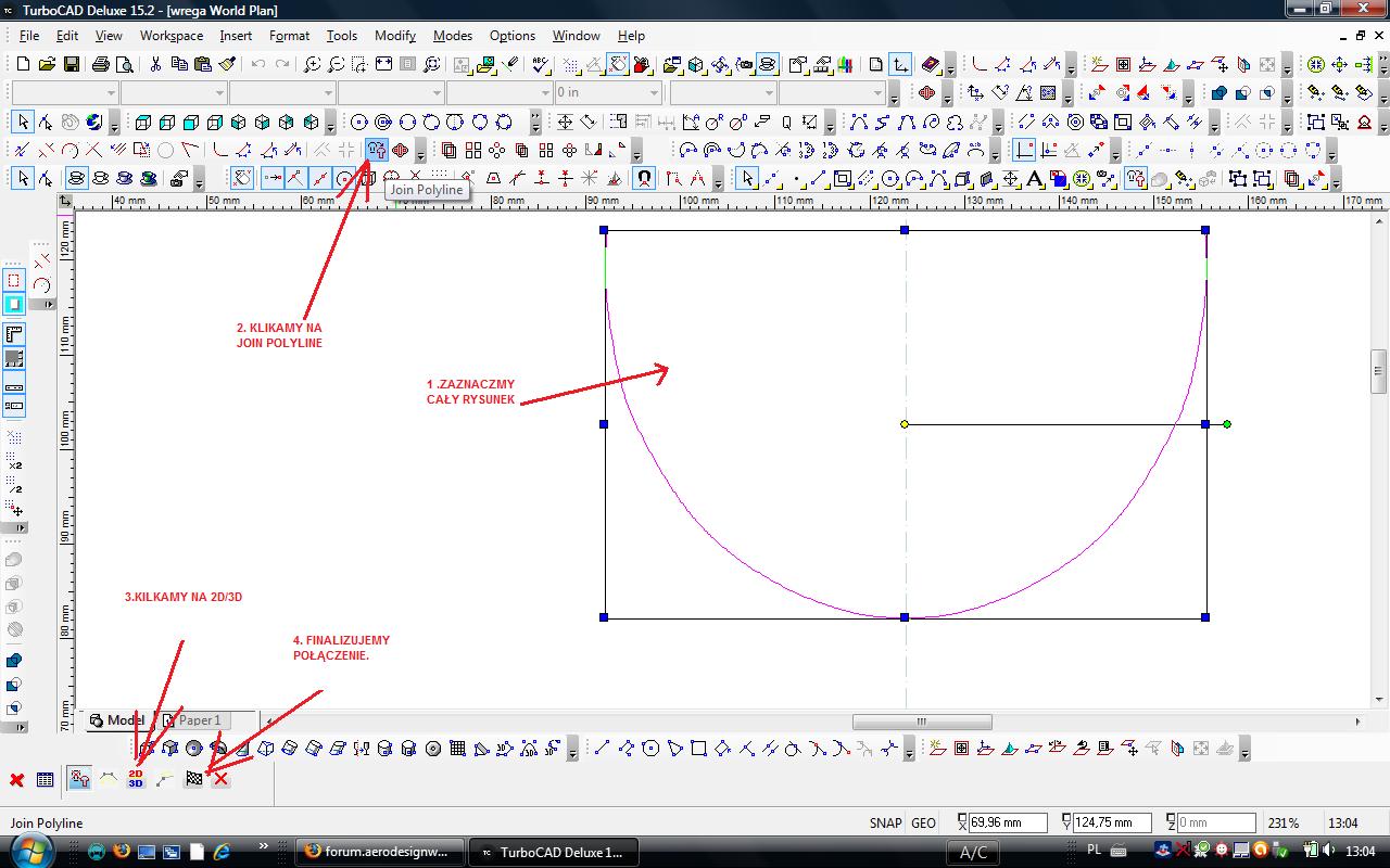

Na samym końcu zaznaczamy rysunek i za pomocą funkcji Join Polyline łączymy w jedną całość. To wszystko.
C9.jpg [ 152.11 KiB | Przeglądany 16852 razy ]

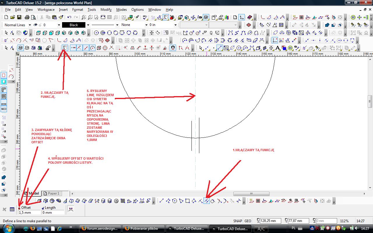

Wykonanie wycięcia na listwę jest banalnie proste. Po pierwsze włączamy "No Snap" czyli tak naprawdę wyłączamy przyciąganie . Jeżeli listwa ma mieć 3x5mm to: klikamy na funkcję Parallel i ustawiamy offset na 1,5mm czyli połowę szerokości listwy i rysujemy dwie pionowe linie względem osi symetrii wręgi.

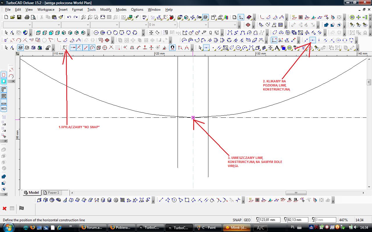

Potem wyłączamy "No Snap" i klikamy na linię konstrukcyjną poziomą umieszczając ją na samym dole wręgi.

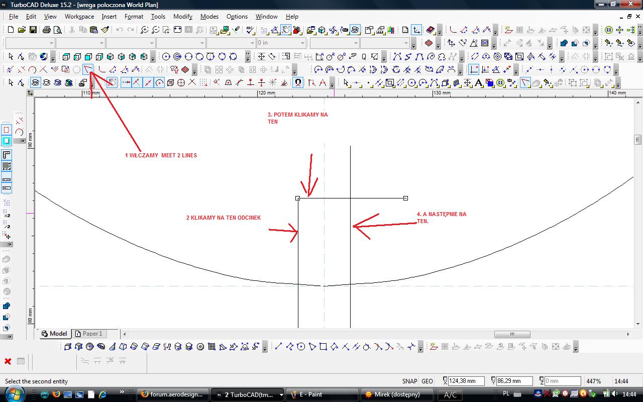

Teraz za pomocą Meet 2 Lines łączymy krzywą wręgi z wcięciem. Uwaga, czasem wyskakuje komunikat o niemożności połączenia linii. I wtedy albo połączymy ją w powiększeniu albo rozbijamy cały rysunek funkcją EXPLODE a po połączeniu całość wiążemy Join Polyline.
I.jpg [ 140.6 KiB | Przeglądany 16843 razy ]

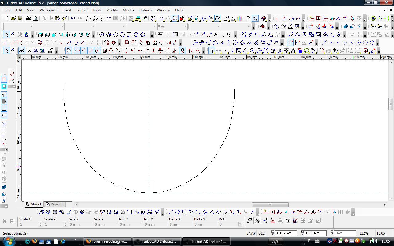

Teraz zaznaczamy cały rysunek i klikamy na Join Polyline a co dalej wiadomo.
j.jpg [ 146.46 KiB | Przeglądany 16843 razy ]

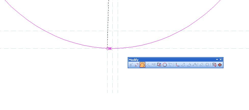

Można też zrobić to inaczej. Obrys listwy rysuje się tak jak podał Sławek, a następnie używając funkcji Split Entity "rozcinamy" owal jakim jest wręga. Wręga jest zamkniętym obiektem, więc trzeba użyć funkcji dwa razy - na przykład "wycinając" fragment, który Sławek usunął funkcją Trim. Potem przy użyciu Meet 2 Lines zamyka się wycięcie.
Zaraz postaram się to zobrazować :)
EDIT:
Jako podstawy użyłem elipsy. Jeśli obrys elementu jest krzywą inną niż elipsa / łuk, trzeba tą krzywa rozbić na odcinki funkcją Explode (ALT + Shift + E domyślnie).
Rozcinam element funkcją Split Entity - wcześniej wyrysowałem sobie liniami pomocniczymi obrys listewki i obrys wręgi rozcinam tam, gdzie ma się zaczynac wcięcie pod listewkę.

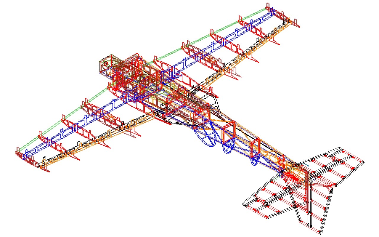

Co do robienia ażurów to do zaokrąglania ich narożników użyj funkcji FILLET , promień łuku ustalasz w lewym dolnym rogu ekranu. Jeżeli wręga składa sie z wielkiej ilości linii ale są one powiązane w jedną polylinię to niczym się nie przejmuj. Pamiętaj że aby otrzymać element który ma być renderowany MUSI on być zamknięty czyli nie mieć żadnej przerwy w obwodzie. Jeżeli taka przerwa wystąpi albo obiekt nie będzie związany w jedną zamkniętą polylinię to po nadaniu grubości i renderowaniu będziesz miał wyrenderowany tylko jego obrys.
Co do mocy obliczeniowej kompa , mój zachłystuje się przy renderowaniu takich rzeczy jak poniżej ale jest to dość mocny laptop i jakoś daje radę (z kiepską kartą graficzną niestety- wymienię ją na Gforca niebawem bo jest taka opcja)
