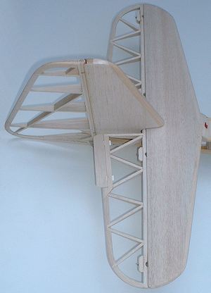

Pytanie kolejne - albo raczej wyjęte z wątku o mojej Cobrze - jak w 2D (na którym jak już wiem powinienem projektować ) wykreślić to ukośne żebro w sterze kierunku ?
I co pewnie się z tym wiąże te małe żeberka w stateczniku poziomym (zakładam, że mam dany profil statecznika)
stabstructurpt.jpg [ 13.63 KiB | Przeglądany 15117 razy ]
Piotrek
Post: 5 gru 2011, o 19:26
Piotrek, sprawa jest banalnie prosta i poradzisz sobie z tym w 5 sekund. Rysujesz rzut statecznika od góry czyli normalnie jego obrys, zaznaczasz w nim żebra normalne czyli prostopadłe do dźwigara a następnie żebra które mają być po skosie. Przypuśćmy że rysujesz na profilu naca0010, żebra prostopadłe mają np długość 100mm . Teraz narysuj linię konstrukcyjną skośną gdzie ma być żebro skośne. Zmierz długość tej lini ale zaczynając od natarcia a kończąc na spływie. Przypuśćmy że ta linia ma 150mm. rozciągasz swoje Naca 0010 o 50 mm wpisując w SCALE X wartość 150. Teraz obróć tak rozciągnięte żebro o kąt taki jak linia skośna względem dźwigara i po obrocie po prostu umieść to żebro na tej linii. W miejscu przecięcia osi dźwigara i skośnej osi symetrii żebra przetnij to żeberko prostopadle do tej ostatniej. Część od natarcia do dźwigara usuń a to co zostanie od dźwigara do spływu to Twoje półżebro pasujace wysokością do dżwigara a długością do reszty .Może to zagmatwanie napisałem ale szybciej jest tak niż robienie screenów. Zresztą, jak będą potrzebne to napisz.

Niestety Piotrek , co innego pokazałeś na zdjeciu a co innego jest w pliku. Robienie diagonalnych konstrukcji przy skośnym skrzydle czy usterzeniu jest bardziej złożone niż to co na zdjęciu tym bardziej że im grubość profilu się zmniejsza. W takim przypadku trzeba wyrysować wszystkie żebra jako poziome a potem przeciać je w miejscu dźwigara nawet wirtualnego i rozciągać przód i tył . Rozcinanie jest potrzebne chociażby ze wzgledu na to że rozciągnięcie nastąpi od punktu przecięcia a więc grubość profilu w miejscu przecięcia zostanie taka sama i nie ulegnie przesunięciu. Nie wiem jak to napisać prościej. Tematów się nawarstwia a ja już sam nie wiem jak do nich podejść. samo wyrysowanie statecznika z taki układem żeber jest możliwe ale zejdzie z tym parę godzin.
Propozycję mam taką, opracuj obrys statecznika do konkretnego modelu i krok po kroku będziemy go rysować. Będzie to miało prócz zadania edukacyjnego cel w postaci wykonania gotowego elementu. Jak już siedzieć parę godzin to po to żeby zrobić coś twórczego.
Poniżej to co miałem na myśli w poprzednim poście. Na zdjeciu pokazałeś stateczniki z dźwigarkami, w pliku nie ma dźwigarów.

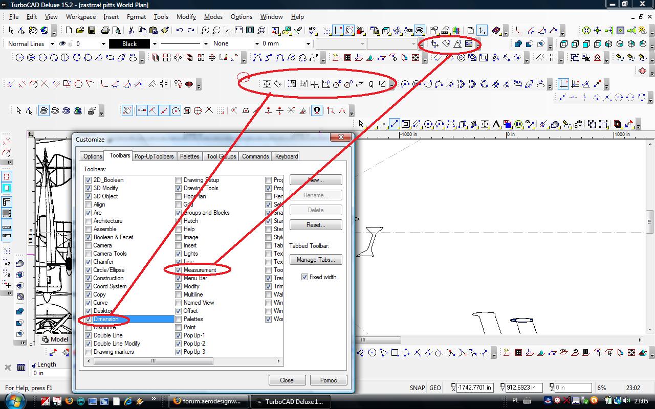

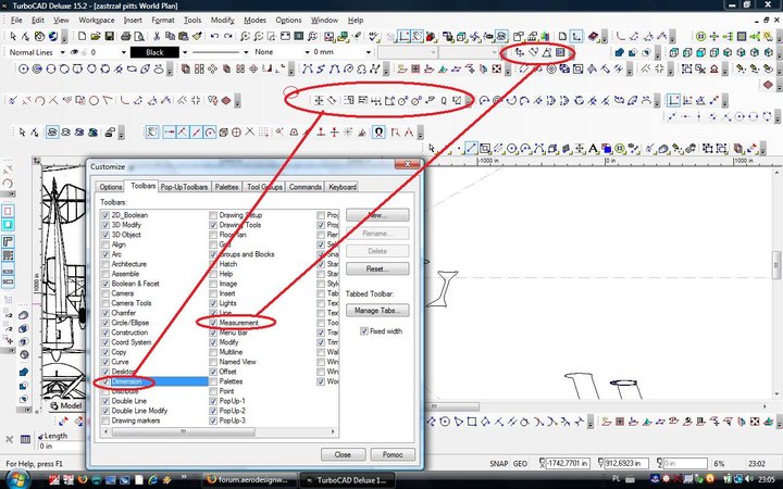

Co do mierzenia odcinków to najprostrzą metodą jest narysowanie polylinii z offsetem 0 na linii konstrukcyjnej i odcięcie jej za pomocą funkcji trim. Po tym wyłączamy NO SNAP i klikamy na odpowiednią funkcję w toolbars-ie Measurement lub Dimension, w zależności od tego czy chcemy mierzyć kąty czy długosci lub też promienie albo średnice. Oczywiście możemy zmierzyć dowolny odcinek w dowolnym rysunku.
Bez tytułu.jpg [ 200.95 KiB | Przeglądany 15079 razy ]
