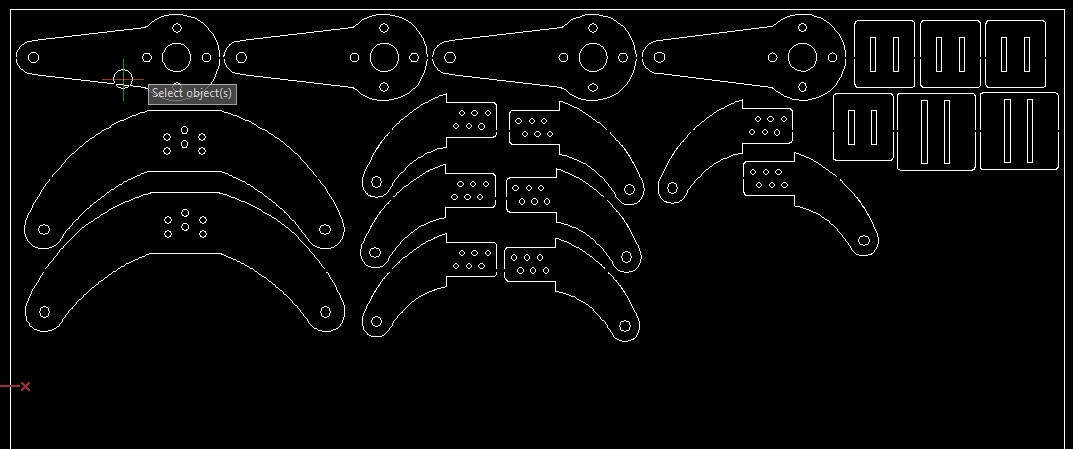

Witam, nie wiem czy w dobrym dziale ale prosiłbym o sprawdzenie moich wypocin :roll:
Jest to pierwsza moja praca z programem typu CAD dokładnie DoubleCAD XT5, na rysunku cokolwiek widać tyko dzięki temu, że koledze mgr się chciało zrobić temat o pierwszych krokach i pracy na tym programie ;) :D
Jak w tamtym temacie pisałem zacząłem się troszkę bawić programem i wielkie było moje zdziwienie jak coś z tego zaczęło wychodzić :lol:
Ale do rzeczy narysowałem dźwignie sterów i serw z przeznaczeniem do mojej Katany 2m, wymiary by się zgadzały, prosiłbym jednak znawców programu o sprawdzenie czy taki plik nadaje się do cięcia? Myślę o frezowaniu CNC, materiał to oczywiście laminat.
Offsetów nie ustawiałem, za to w którymś temacie na forum znalazłem informację jak zrobić mostki i jeżeli dobrze zrozumiałem to są na formatce, niestety też nie wiem czy się nadają?
Będę wdzięczny za pomoc.

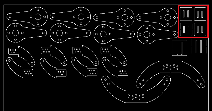

Jeśli chodzi o stronę "rysowną" to wygląda ok. Jedynie gdzie można poprawić, to prostokątne wycięcia zaznaczone poniżej na czerwono - nie są polilinią tylko składają się z czterech odcinków.

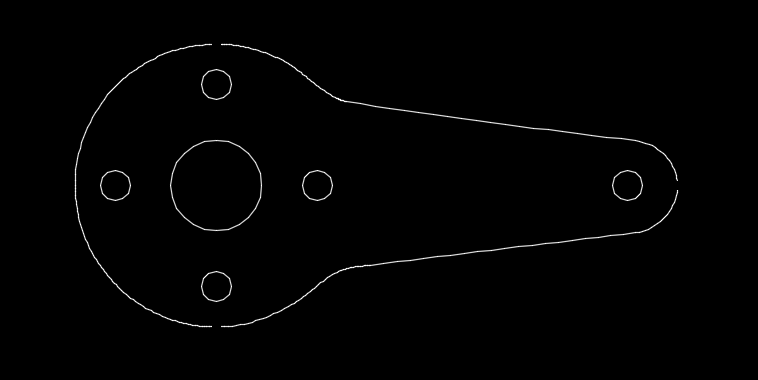

Osobiście, dla łatwiejszego wyjmowania elementów nie robiłbym trzech mostków jak poniżej:
02.png [ 14.25 KiB | Przeglądany 21810 razy ]
Uważam że dwa w zupełności wystarczą. Balsa/sklejka na laser dostałaby 1 mostek ale przy frezowaniu - nie mam pewności.

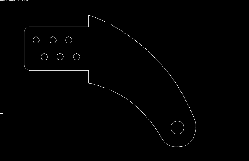

Na poniższym screen'ie widać dźwignię. Jest ok, ale ja staram się nie robić mostków na wklęsłych łukach (ten dolny mostek). Po wyjęciu elementu, mostki trzeba przeszlifować. Robię to płaskim pilnikiem/papierem - na wklęsłym odcinku nie zrobi się tego idealnie (oczywiście da się ;) ).
03.png [ 17.75 KiB | Przeglądany 21810 razy ]
Ja takim elementom daję mniej więcej takie mostki:
04.png [ 15.31 KiB | Przeglądany 21810 razy ]
Tak jak zrobiłeś też jest dobrze i możesz wziąć to pod uwagę w przyszłości (albo i nie ;) :lol: )

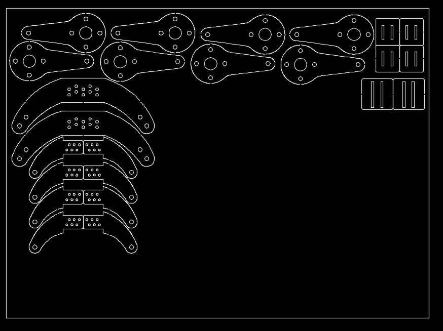

Przerobiłem plany stosując się do wskazówek molej'a, przerobiłem a w zasadzie narysowałem od nowa dźwignie serw, zmniejszyłem dźwignię SK, więc powinno być dobrze.
Rozmieszczania muszę się jeszcze nauczyć, co do mostków to dopiero załapałem dla czego mgr pisał, że robi prostokąt o długości formatki :lol: idzie znacznie szybciej i łatwiej, no ale też zrozumiałem dokładnie jak działa funkcja trim.
Powolutku małymi kroczkami do przodu :mrgreen:
