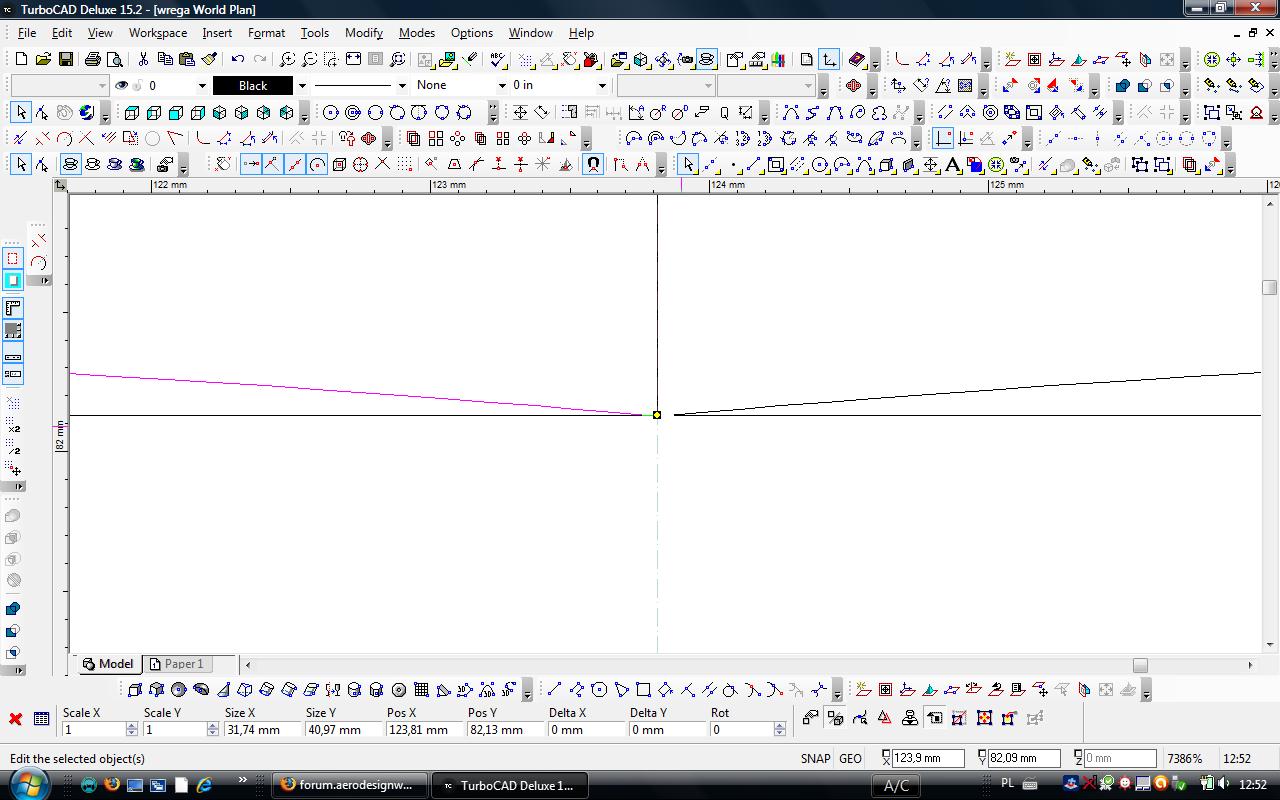

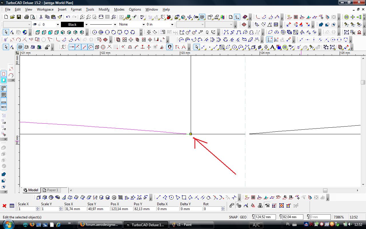

Sprawa wygląda tak: sam dół wręgi jest trochę nie bardzo ale pomijam to bo sobie z tym poradzisz spokojowo. Połówek typu spline czy bezier ot tak nie da sie połączyć z innymi odcinkami , najwygodniej je rozbić funkcją EXPLODE która to zamieni nam krzywą na szereg odcinków. Te odcinki można już połączyć z dowolnymi innymi za pomocą Meet 2 Lines. Ale od początku. Najpierw połączymy idealnie obie połówki z twojego pliku. Pierwsza sprawa to wyłączamy "No Snap" i włączamy Vertex , Middle Point oraz Divide Point. Potem zaznaczamy jedną połówkę wręgi strzałką i naciskamy prawym myszy w obrębie zaznaczonej wręgi. Ukaże się nam menu podręczne z którego wybieramy EDIT REFERENCE POINT. Kiedy już właczymy tą funkcję najeżdżamy myszą na sam dół połówki wręgi i klikamy myszą na jej koniec. Po kliknięciu romb zmieni się na żółtą kropkę. klikamy jeszcze raz na tą kropkę i przesuwamy całą wręgę do drugiej. Jej końce zostaną automatycznie do siebie przyciągnięte.

Następnie zaznaczamy strzałką całość i rozbijamy cały rysunek funkcją EXPLODE na odcinki. Czasem trzeba to zrobić 2-3 razy zeby rozbić krzywą.

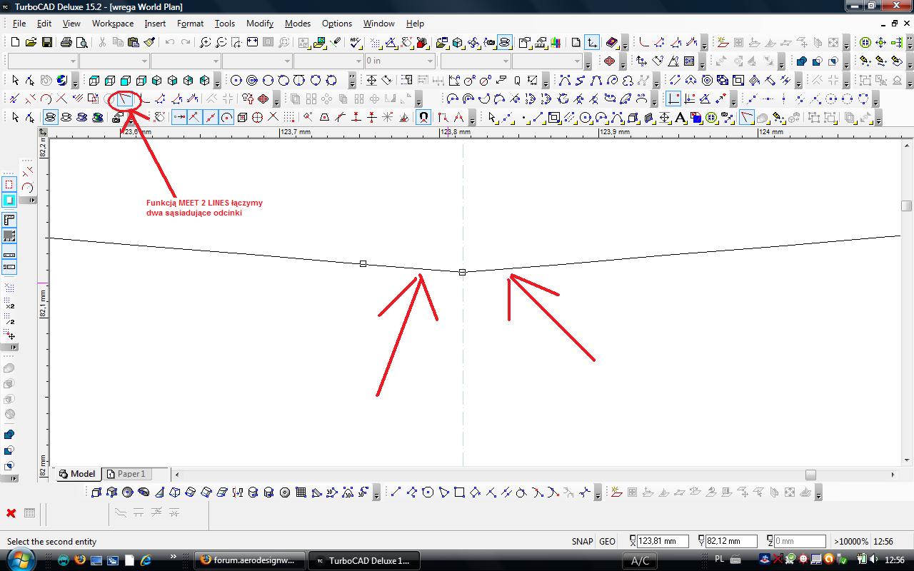

Potem uruchamiamy funkcję Meet 2 Lines i łączymy odcinki na samym dole.

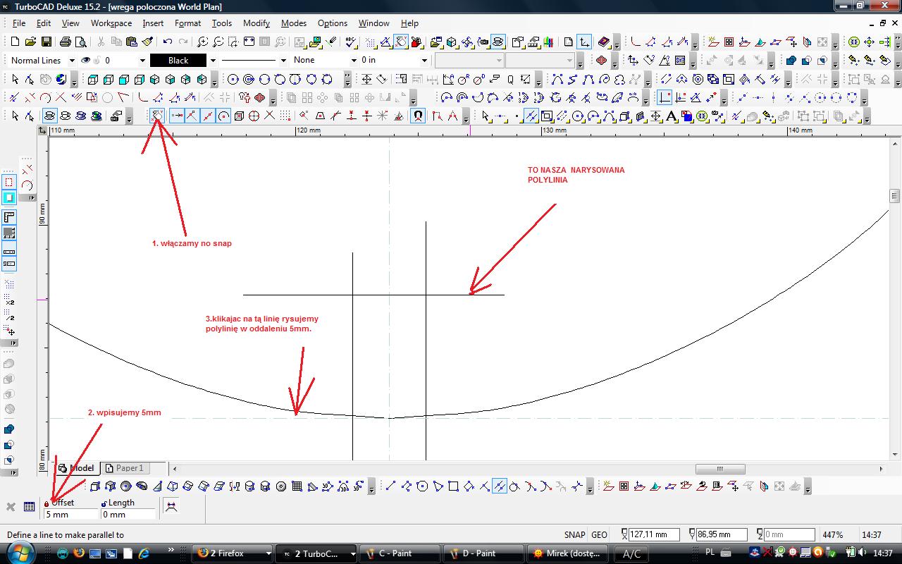

Następnie wyłączamy "No Snap" , klikamy na Parallel i ustawiamy offset na 5mm. Rysujemy polylinię klikając oczywiście na linię konstrukcyjną. Offset 5mm spowoduje że narysowana linia będzie oddalona o 5mm od linii konstrukcyjnej. Gdybyśmy wpisali offset=0 to linia była by narysowana bezpośrednio na linii konstrukcyjnej

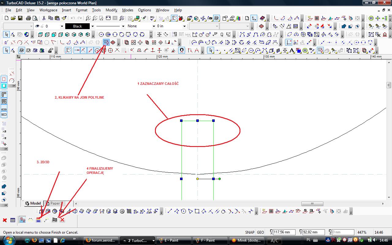

Teraz za pomocą funkcji Meet2 Lines łączymy wszystkie trzy odcinki. Ważne żeby dwa pionowe wychodziły poza obrys wręgi. Po połączeniu trzech linii zaznaczamy je strzałką i klikamy na Join Polyline , potem na dole 2D/3D i na Finish join Polyline.

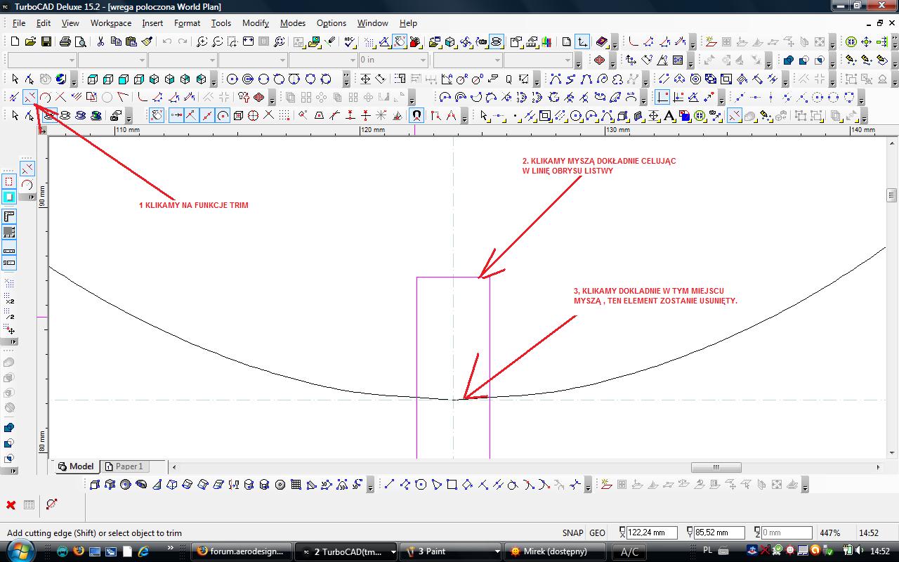

Teraz klikamy na funkcję Trim, po jej włączeniu najeżdżamy na obrys listwy i klikamy na ten obrys. Zmieni on kolor. Po zmianie koloru klikniecie myszą na linię tak jak na screenie spowoduje to usunięcie odcinka wręgi.

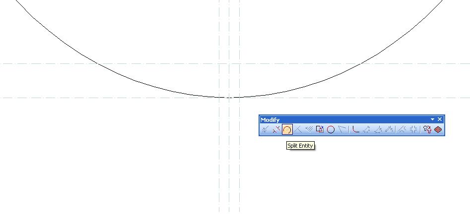

Można też zrobić to inaczej. Obrys listwy rysuje się tak jak podał Sławek, a następnie używając funkcji Split Entity "rozcinamy" owal jakim jest wręga. Wręga jest zamkniętym obiektem, więc trzeba użyć funkcji dwa razy - na przykład "wycinając" fragment, który Sławek usunął funkcją Trim. Potem przy użyciu Meet 2 Lines zamyka się wycięcie.
Zaraz postaram się to zobrazować :)
EDIT:
Jako podstawy użyłem elipsy. Jeśli obrys elementu jest krzywą inną niż elipsa / łuk, trzeba tą krzywa rozbić na odcinki funkcją Explode (ALT + Shift + E domyślnie).
Rozcinam element funkcją Split Entity - wcześniej wyrysowałem sobie liniami pomocniczymi obrys listewki i obrys wręgi rozcinam tam, gdzie ma się zaczynac wcięcie pod listewkę.
