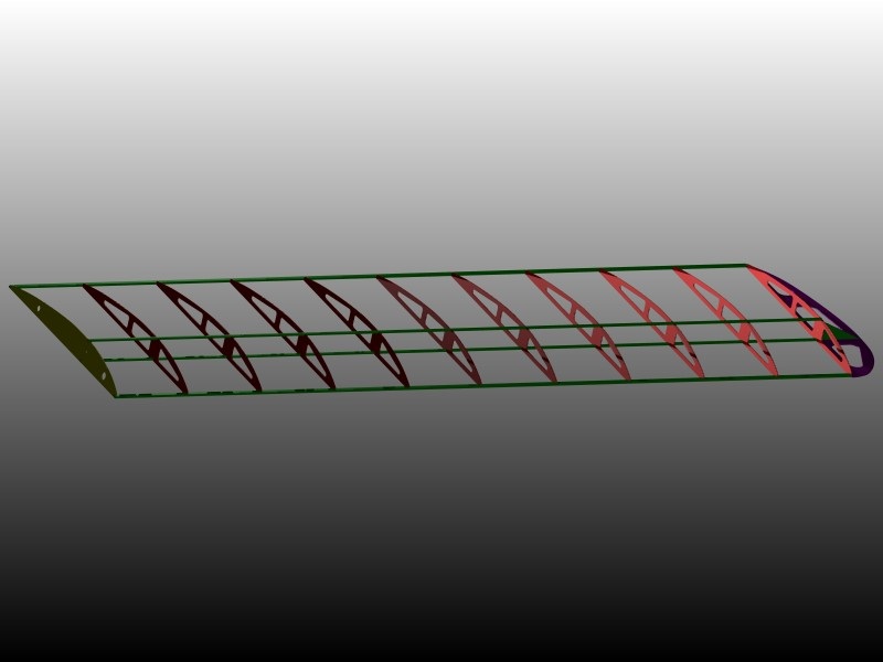

Coś zaczynam kumać. Może kiedyś uda się poskładać jakiś model 3d.
image.jpg [ 69.5 KiB | Przeglądany 18456 razy ]
image.jpg [ 55.23 KiB | Przeglądany 18456 razy ]

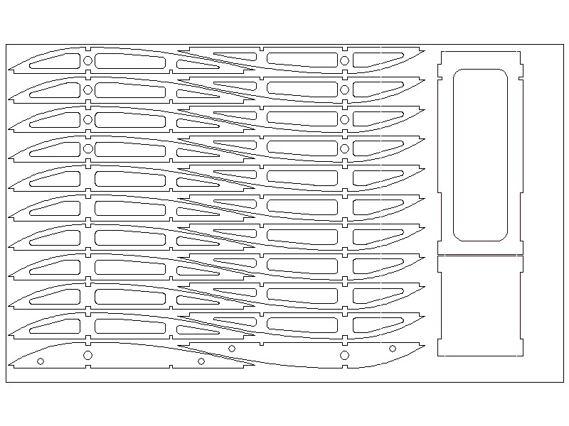

Pierwsze kroki były ciężkie ale nie zniechęcało mnie to i dalej próbowałem i próbowałem ale powiedziałem sobie że narysuje tego wicherka pod laser i oto efekt.
Według planów wicherka 25 powinno się budować ze sklejki 4-5 mm, ja przeczytałem chyba wszystkie relacje z budowy dotyczące wicherka i wyczytałem że sklejka 3 mm też wystarczy więc postanowiłem zbudować wicherka z tej właśnie sklejki.
W przyszłym tygodniu wyślę pliki do wycięcia i jak wszystko będzie do siebie pasować wtedy wrzucę pliki do pobrania dla innych forumowiczów, może akurat ktoś będzie chciał zbudować kolejnego klasyka :)

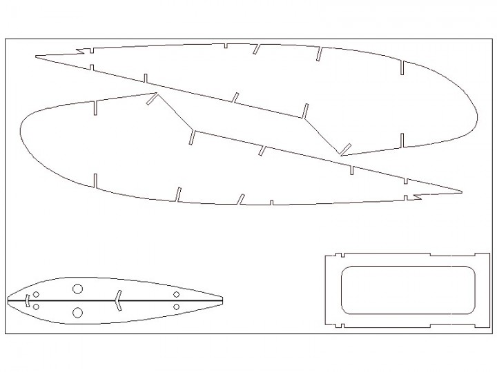

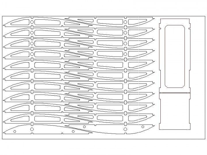

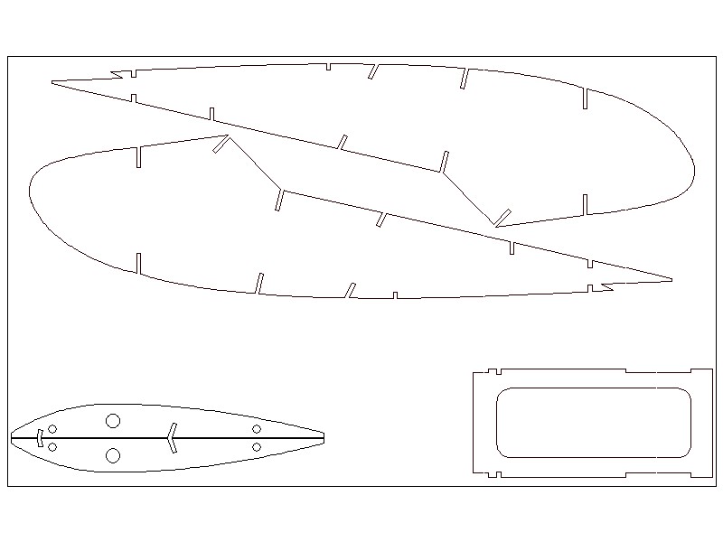

Tak wyglądają narysowane elementy:
formatka.JPG [ 46.85 KiB | Przeglądany 18377 razy ]
formatka 2.JPG [ 123.96 KiB | Przeglądany 18377 razy ]

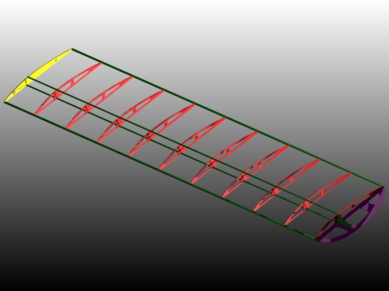

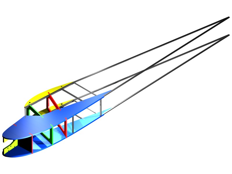

Zacząłem składać również wicherka w 3d ale mam jakiś problem z renderowaniem i złożyłem tylko częściowo kadłub bo jak dołożyłem skrzydła to się zrobiłem czarna plama
Tak wygląda kadłub w 3d:
WICHEREK 3D1.JPG [ 45.43 KiB | Przeglądany 18377 razy ]
Oczywiście chciałby serdecznie podziękować Sławkowi za każdą radę i pomoc w każdym pytaniu kierowanym z mojej strony na temat TC ( dzięki Sławek)
Post: 23 paź 2013, o 20:35
Jeżeli cały model zrobił się czarny to musisz dołożyć oświetlenie Lights i określić moc lampy. Rozświetli Ci to render bardzo fajnie.

a jak to zrobić bo nie bardzo kumam :)

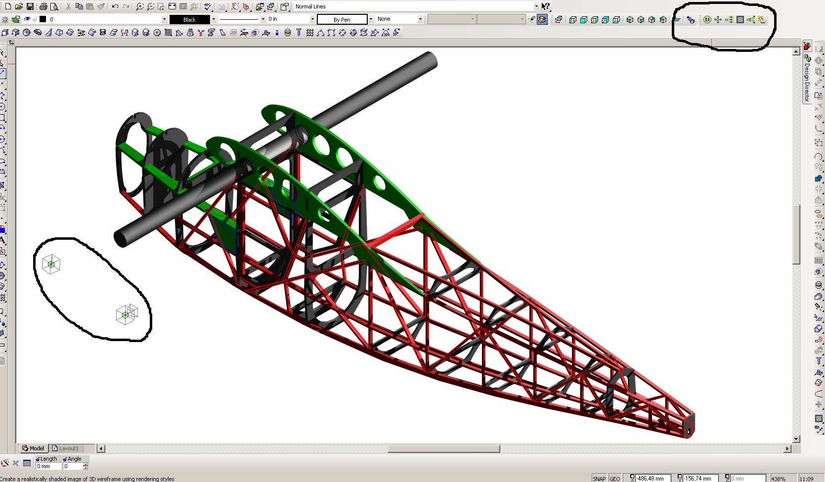

Wyciągam menu - "Customize" - "Toolbars" - "Lights" i z niego umieszczam na polu roboczym odpowiedni typ oświetlenia i jego położenie. Niestety nie potrafię zupełnie wyłączyć tych bajerów aby poszczególne elementy rysunku były kolorowe ale bez "gry swiatła". Jak wyłączam wszystkie elementy oświetlenia to rysunek robi się czarny. Może ktoś wie jaki jest na to sposób?
lights.jpg [ 305.81 KiB | Przeglądany 18344 razy ]

Dzięki kbugatti za podpowiedź w wolnej chwili zerknę na to.
Odnośnie świateł to zobacz pod tym linkiem http://www3.turbocadcommunity.com/tiki- ... ideo+index tam są filmy odnośnie oświetlenia może cos znajdziesz

Faktycznie jest co oglądać. Przejrzałem dział "Light", który pokazuję praktycznie nieograniczone możliwości zabawy z oświetleniem ale jak widzę operatorów wpisujących komendy liczbowe z klawiatury to wymiękam. Męczę Turbocada praktycznie przy pomocy myszy z włączonym "SNAP" . Marzy mi się funkcja aby bez renderu poszczególne powierzchnie elementów rysunku można byłoby kolorować (np. wszystkie elementy ze sklejki 5 mm. na czerwono) i wyświetlać bez cieniowania. Jak dotąd tego nie odkryłem - no cóż "szukajcie a znajdziecie".

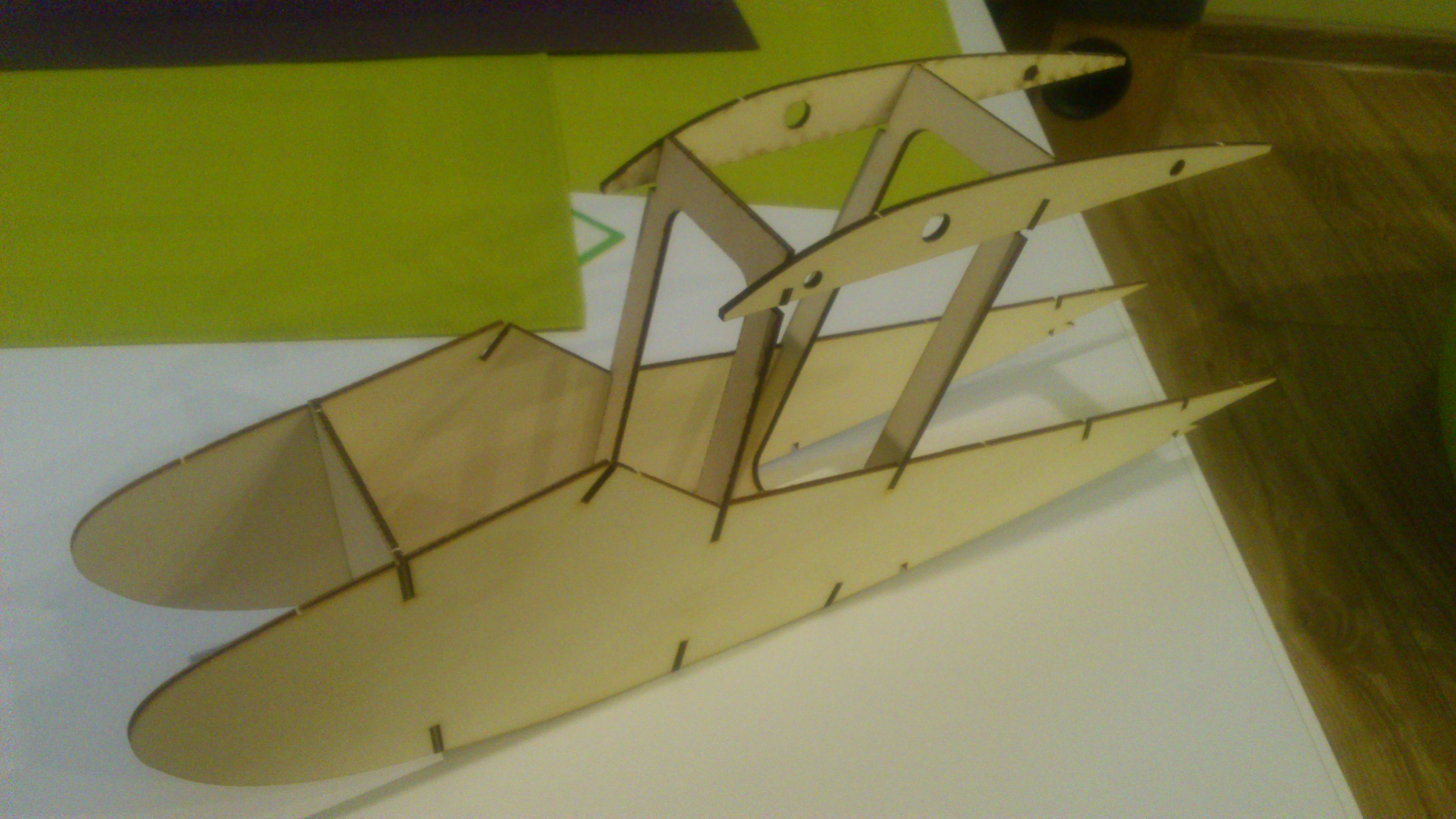

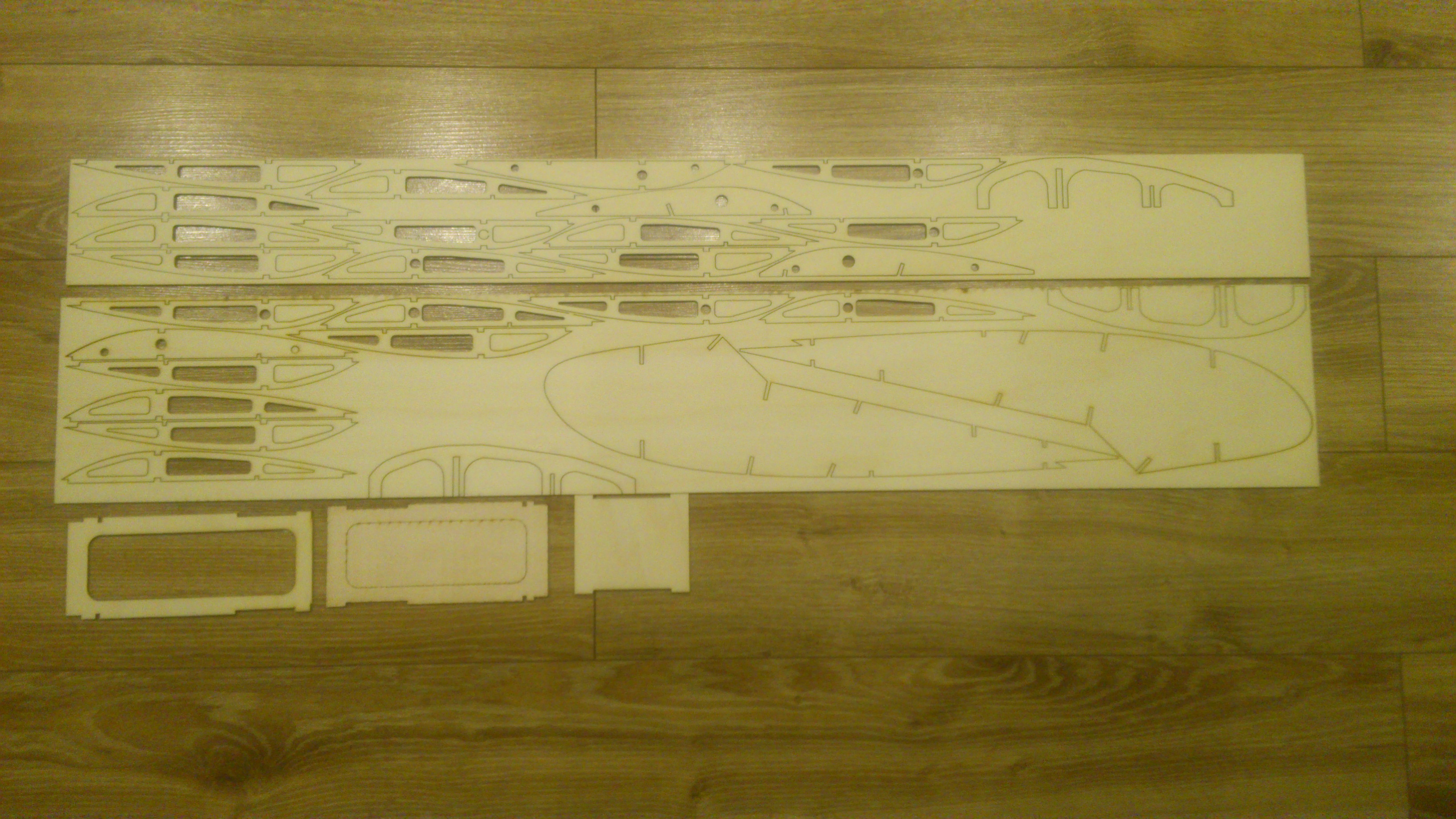

Dzisiaj dotarł do mnie tartak wicherka wszystko pasuje na ścisk więc tak jak obiecałem formatka pojawi się do pobrania w dziale elementy 3d pliki
DSC_0724.jpg [ 1.89 MiB | Przeglądany 18245 razy ]
DSC_0722.jpg [ 1.69 MiB | Przeglądany 18245 razy ]
