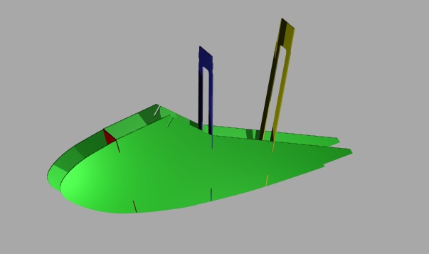

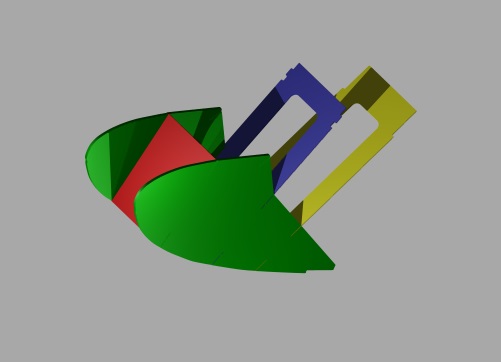

No i nareszcie z dużą pomocą Sławka doszedłem do tego jak przerysować poszczególne elementy z planów modelarskich i zrobić z nich widok 3d. Dzięki Sławek. A oto co wyskrobałem :) - jeszcze jest sporo rzeczy do poprawy.

Generalnie rzecz biorąc to nie pomogłem bo nie bardzo miałem możliwość ale widzę że odnalazłeś jakieś tam moje wskazówki na forum. Żeby zrobić bryłę 3D trzeba zamknąć obiekt i nadać grubość. Jak już to zrobisz to kliknij na ten obiekt, wybierz "Properites" i zdaje się że w "3D" wybierasz TC Surface albo Solid. Wybieraj Solid bo to lita bryła a nie powierzchnia w bryła jest lepsza do cięcia czy innych operacji funkcjami Boolean.

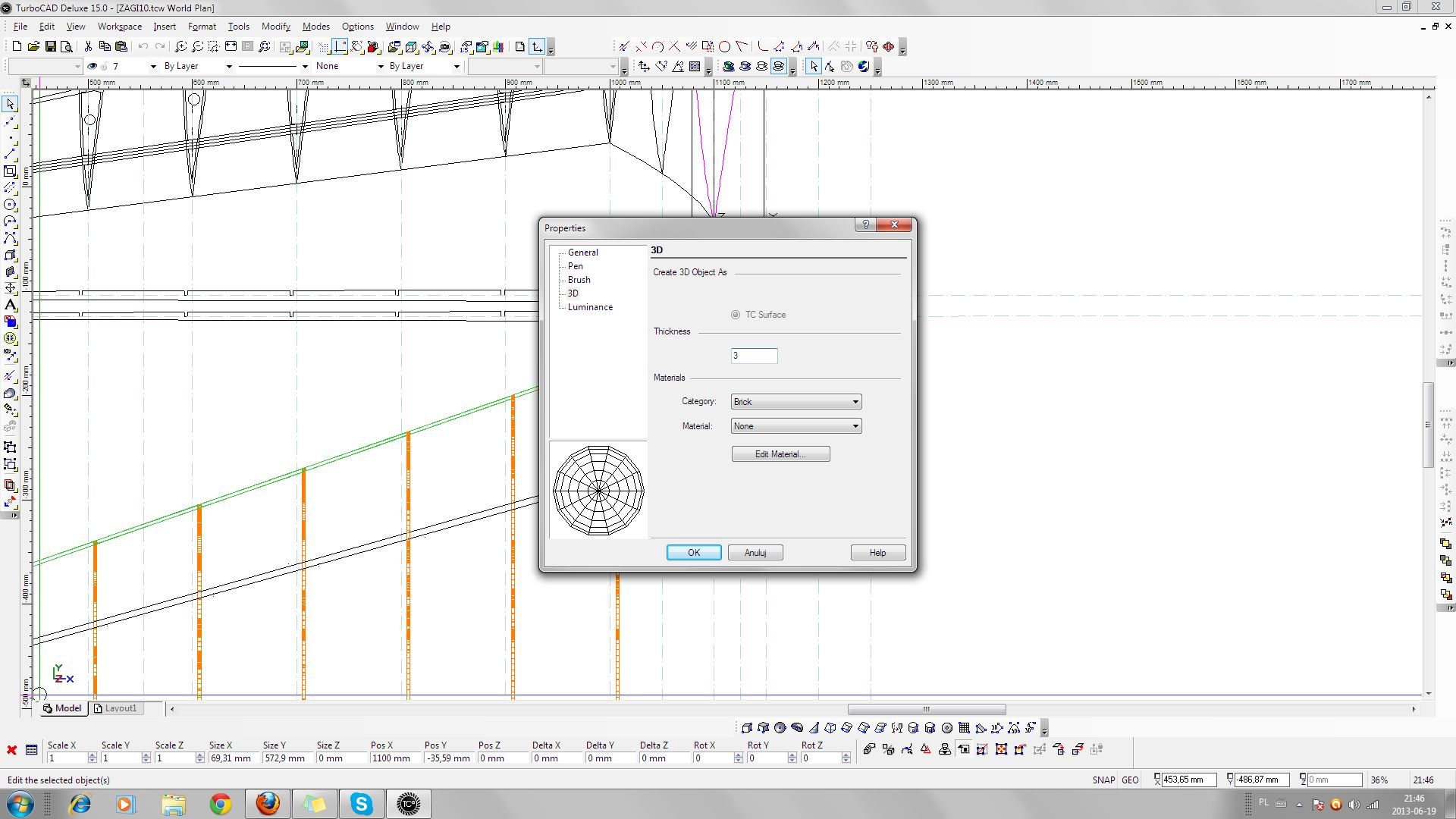

No to u mnie nie zadziałało jeszcze nigdy. U mnie zawsze to wygląda tak.
tc.jpg [ 219.12 KiB | Przeglądany 14391 razy ]
Coraz mniej mi się podoba ten TC bo sporo ma takich różnych dziwnych rzeczy, których nie powinno być.
