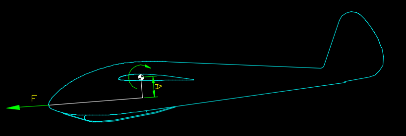

Tutaj zobacz oblot z ustawionym na wprost silnikiem...
Ustawienie silnika to jedno, ale ten wyrzut prawie zakończył się rozbiciem modelu :? Tej wielkości model potrzebuje prędkości więc powinno się rozpocząć bieg i wypuścić/wyrzucić model poziomo zamiast dwóch kroków i wyrzutu w górę.
Tak czy inaczej - gratulacje z opanowania modelu :D
Jeśli chodzi o wartości skłonu i wykłonu - osobiście wykłonu nie stosuję. W modelach nie zauważyłem tendencji do przechylania/zakręcania. Niewielka masa wirujących elementów nie wpływa zauważalnie na lot modelu.
Jeśli chodzi o skłon to nie ma reguły, że "ja zawsze daję 1,5°". Podobnie jest z zaklinowaniem płata - odpowiednią wartość trzeba wyliczyć lub wyznaczyć.
Skłon silnika należy dobrać tak, aby wypadkowa ciągu przechodziła przez środek masy:
111.png [ 14.02 KiB | Przeglądany 17114 razy ]
Jeśli mamy preferencję aby po "dodaniu gazu" model zadzierał - wypadkowa ciągu winna przechodzić poniżej ŚM:
107.png [ 12.87 KiB | Przeglądany 17114 razy ]
Im większa wartość "A" tym bardziej model będzie zadzierał - na rysunku pokazana poglądowo (zdecydowanie zbyt duża).
Łatwo więc wykreślić kąt pod jakim oś silnika powinna być pochylona. Jeśli pomyślimy się z położeniem środka masy - i tak będziemy bliżej niż "dam 1,5° jak zawsze" ;)
Z ciekawostek, w przedstawionym zarysie modelu "Mewa" przyjąłem kąt zaklinowania =13° (!) a model po "dodaniu gazu" nie ma tendencji do zadzierania ani pochylania dziobu.

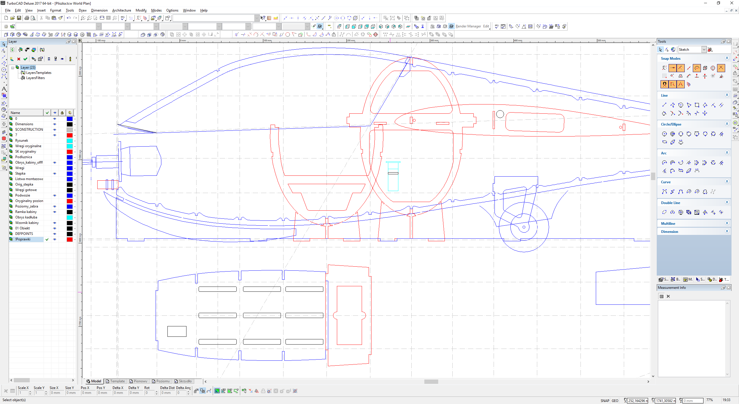

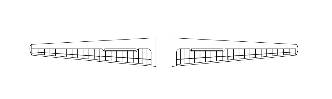

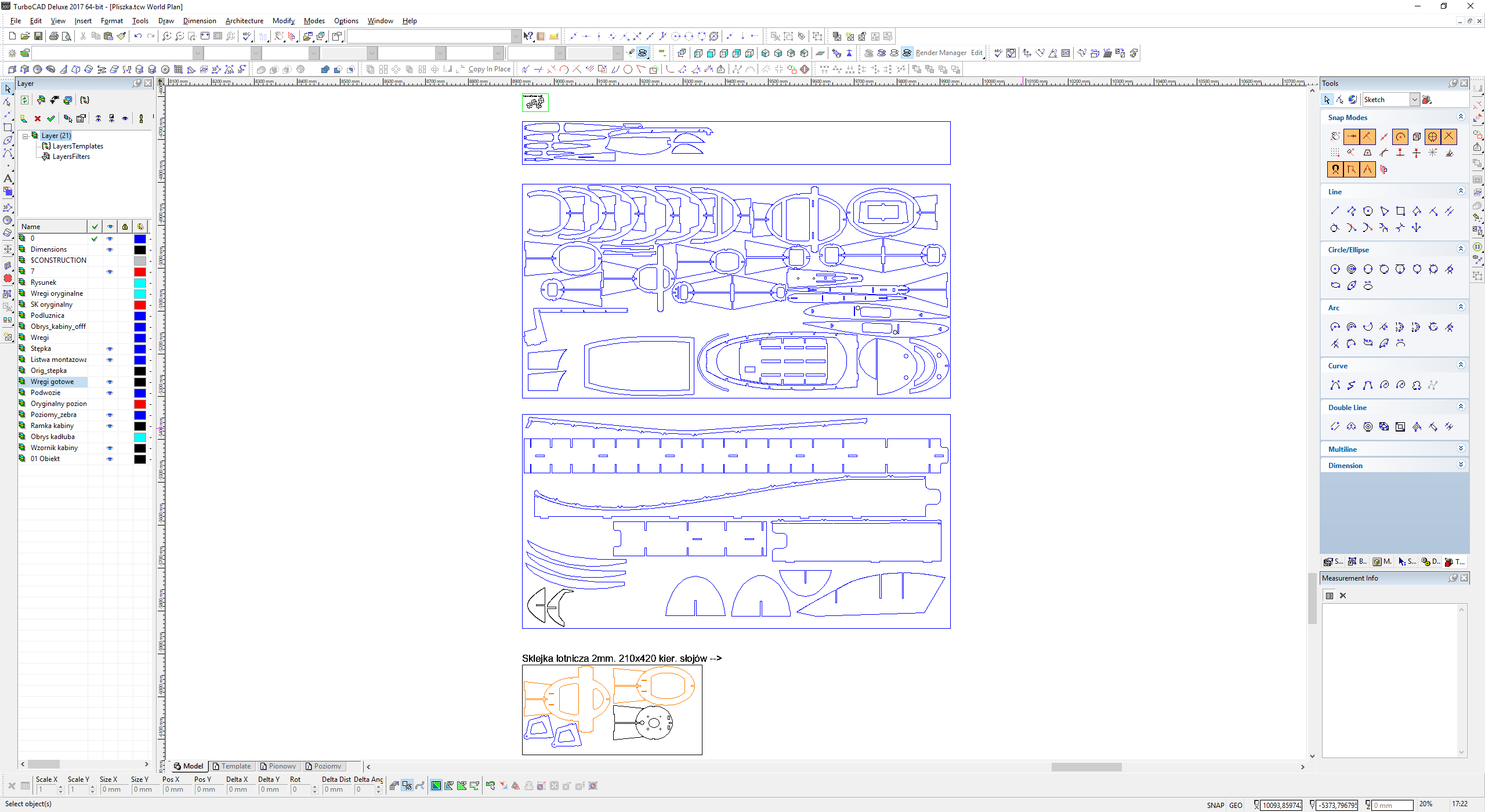

Nie licząc czasu kolegi milo, który to rysował skrzydło.
Połączyłem wczoraj pliki dostarczone przez milo, z moim plikiem projektu.
Sprawdziłem ponownie czy nic nam się nie rozjechało i przygotowałem rysunek montażowy skrzydła.
1.png [ 143 KiB | Przeglądany 17014 razy ]

Uzupełniam tez formatki, i powoli mostkuję + offsety :)
2.png [ 191.13 KiB | Przeglądany 17014 razy ]

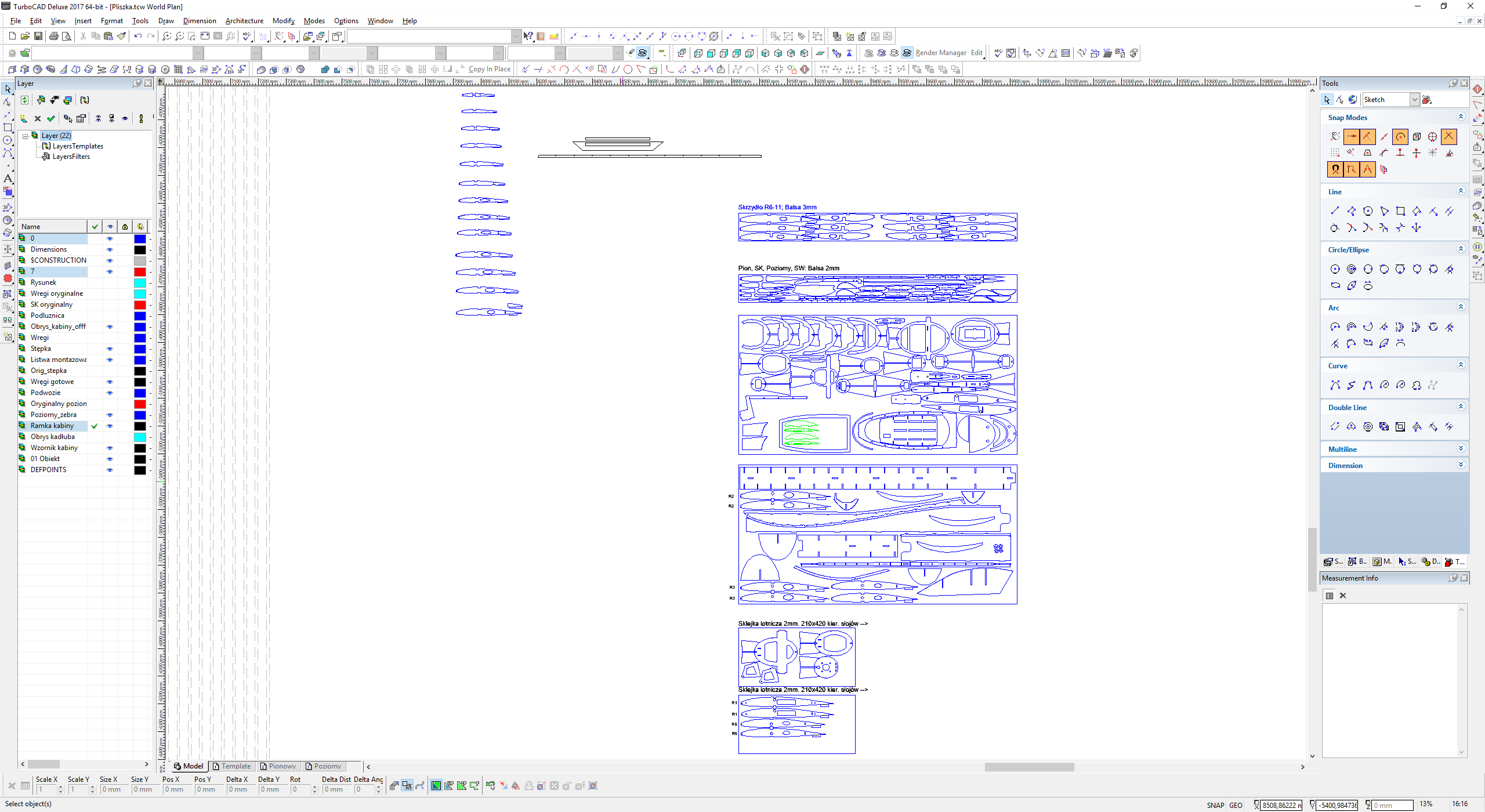

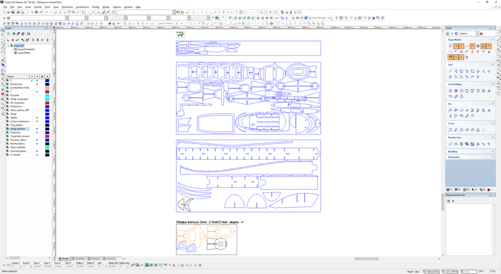

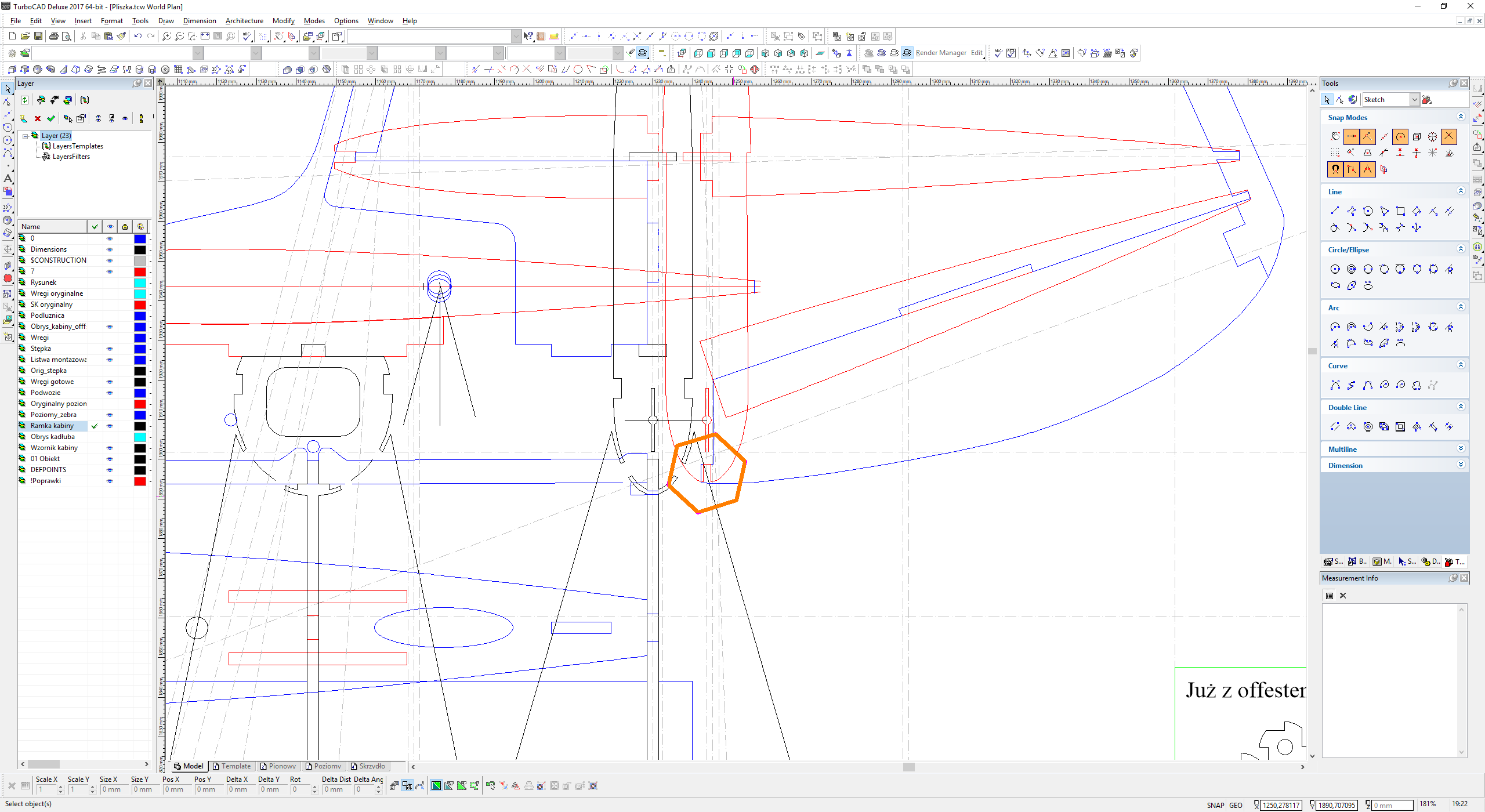

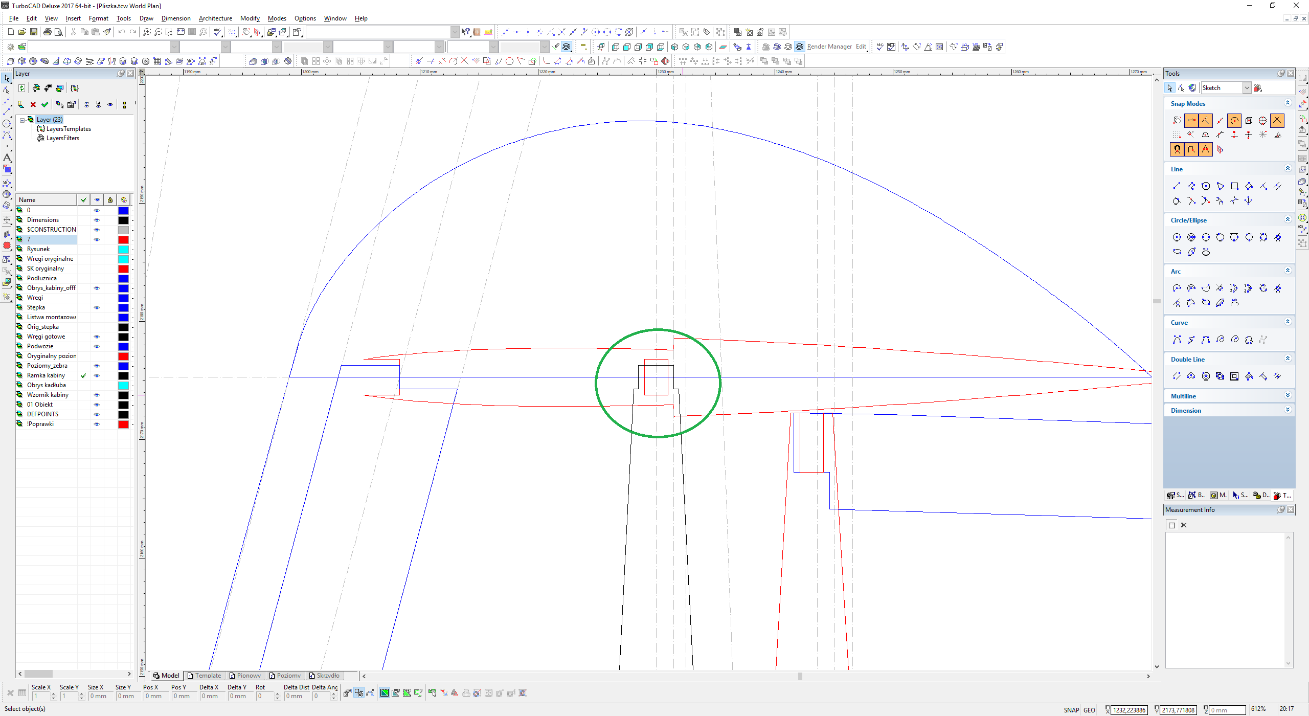

Część projektowa została ukończona.
Czas poświęcony to 50 roboczo godzin. (40h 30m u mnie + milo ok 8h + to co nie liczone w TC, bo offesty robię w innym programie).
Formatki gotowe i wysłane do wyceny, teraz czekamy na odzew z lasera ;) :lol:
3.png [ 170.09 KiB | Przeglądany 16983 razy ]
4.png [ 279.45 KiB | Przeglądany 16983 razy ]
Trochę tego wyszło
  • 3 formatki Balsy 2mm
  • 1 formatka Balsy 3mm
  • 2 formatki balsosklejki 1000x500mm
  • 2 formatki sklejki lotniczej 210x420mm

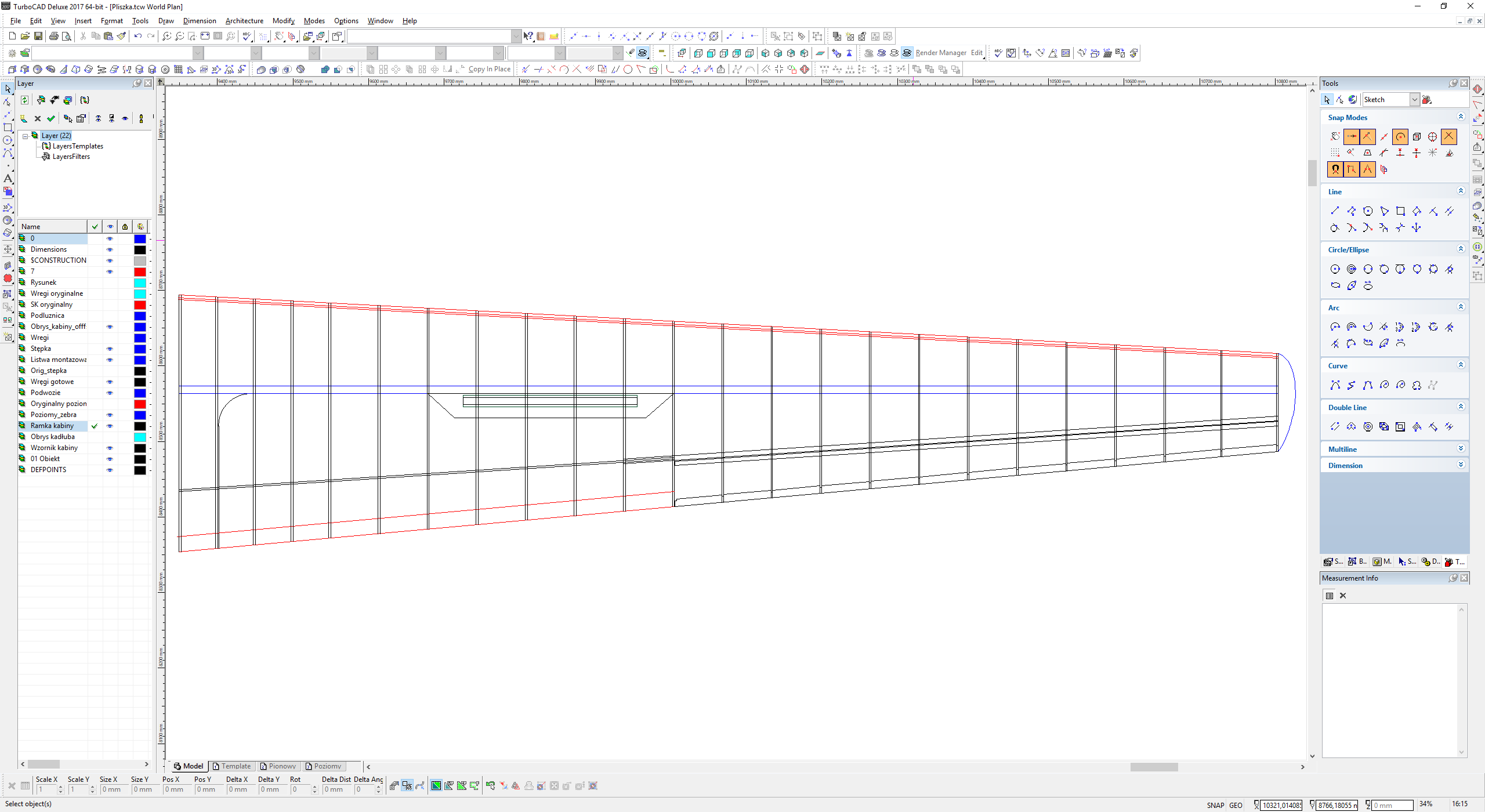

Pierwsze poprawki naniesione, wspomniane łoże serw.
Finalnie przeniosłem o jedną wręgę w lewo.
2.png [ 174.12 KiB | Przeglądany 16738 razy ]
Wpust na spływ SW, balsa ma 2mm, a wpust jest na 3mm.
1.png [ 210.46 KiB | Przeglądany 16738 razy ]
Na razie poprawki robię na rysunku, przenosząc obiekty na inną warstwę, potem przeniosę na formatki.

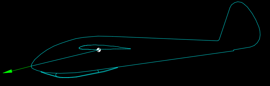

Kolejna niedogodność pojawiła się w ostatnim żeberku statecznika pionowego, otwór jest 2x3 zamiast 3x3.
3.png [ 157.23 KiB | Przeglądany 14584 razy ]
Ja zeszlifowałem trochę spływ pionu, jakoś było mi wygodniej pilniczkiem balsosklejkę odchudzić :lol:
