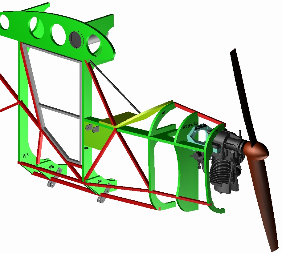

Witam po przerwie. Powoli zmierzam do zakończenia przedniej części kadłuba. Żeby utrudnić sobie życie próbuję rysować w odniesieniu do widoku kratownicy z dostępnych mi fotografii i planów. Sen z oczu spędza mi wizja rysowania maski silnika. Oglądając tutoriale Rhinoceros wydaje się to proste. Czy w TurboCad jest to droga przez mękę? Niestety Rhinoceros to nauka interfejsu od początku.

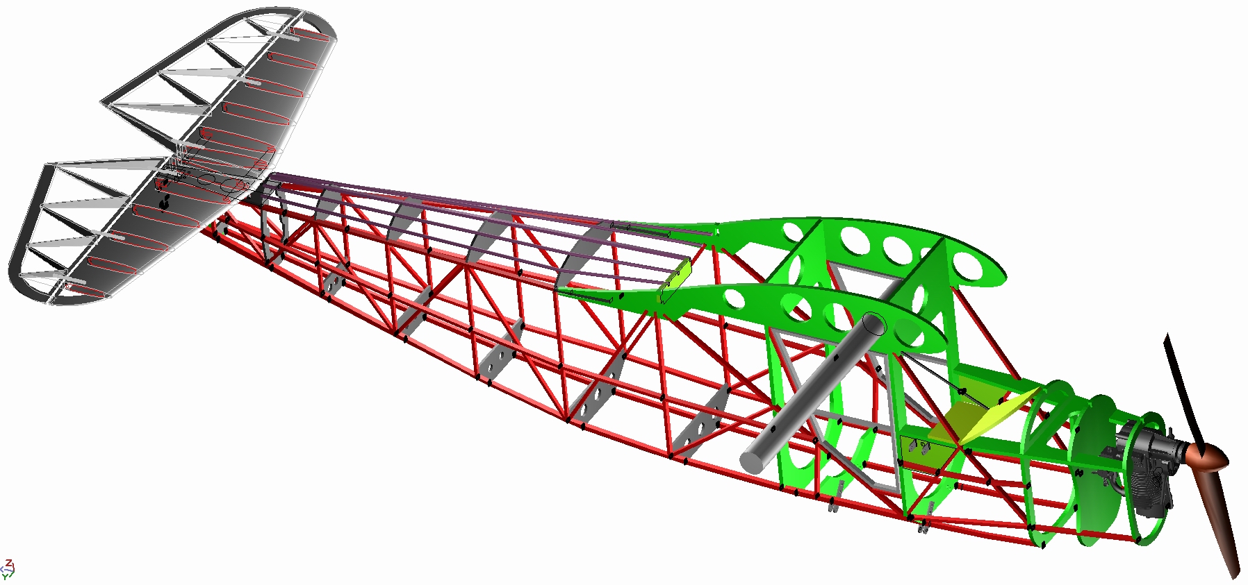

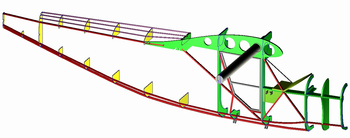

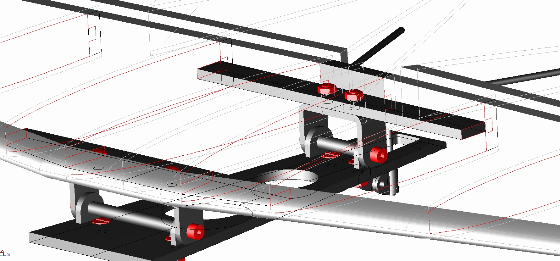

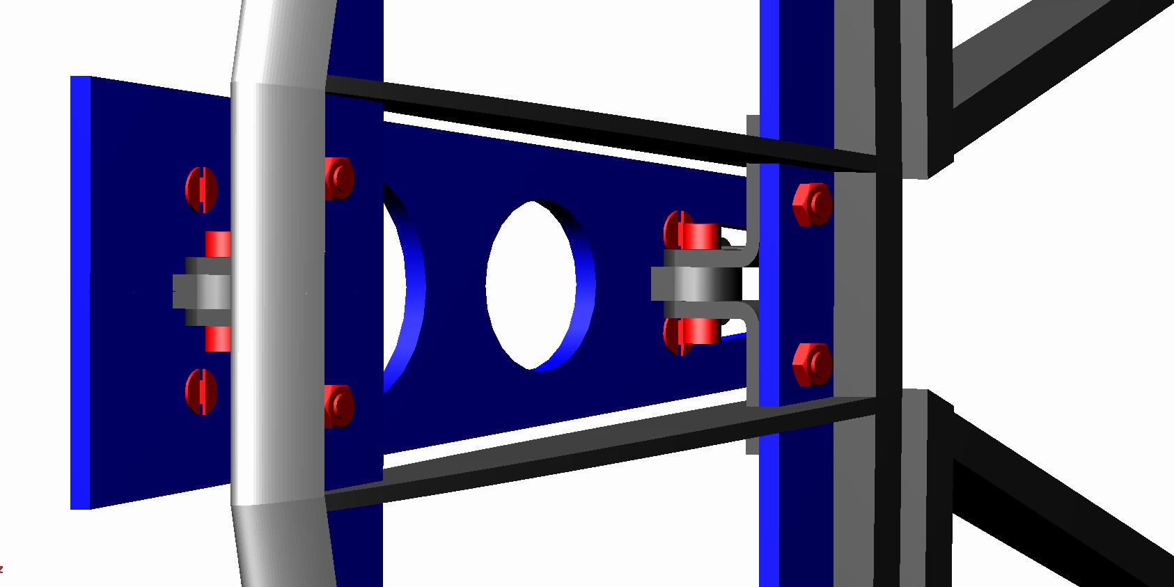

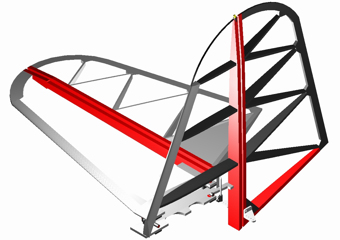

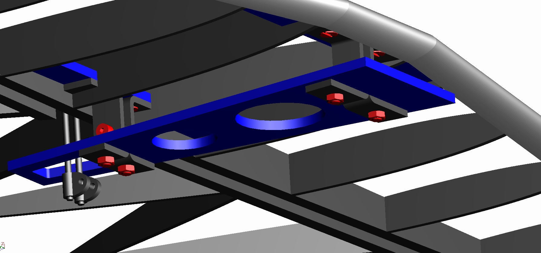

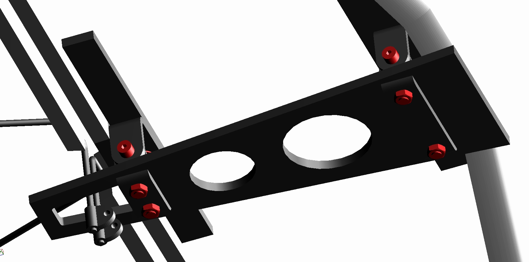

Proszę o pomoc w wyborze sposobu zamocowania statecznika poziomego do kadłuba. Mam dwie przymiarki. Czy wersja nr. 2 sprawdzi się w modelu bo przynajmniej bardziej przypomina oryginał?
Komentarz: wersja nr. 2
16.jpg [ 196.69 KiB | Przeglądany 18937 razy ]
15.jpg [ 335.67 KiB | Przeglądany 18937 razy ]
Komentarz: wersja nr. 1
14.jpg [ 205.92 KiB | Przeglądany 18937 razy ]
13.jpg [ 551.73 KiB | Przeglądany 18937 razy ]
Komentarz: widok ogólny
12.jpg [ 514.39 KiB | Przeglądany 18937 razy ]

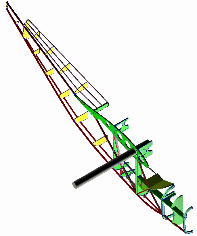

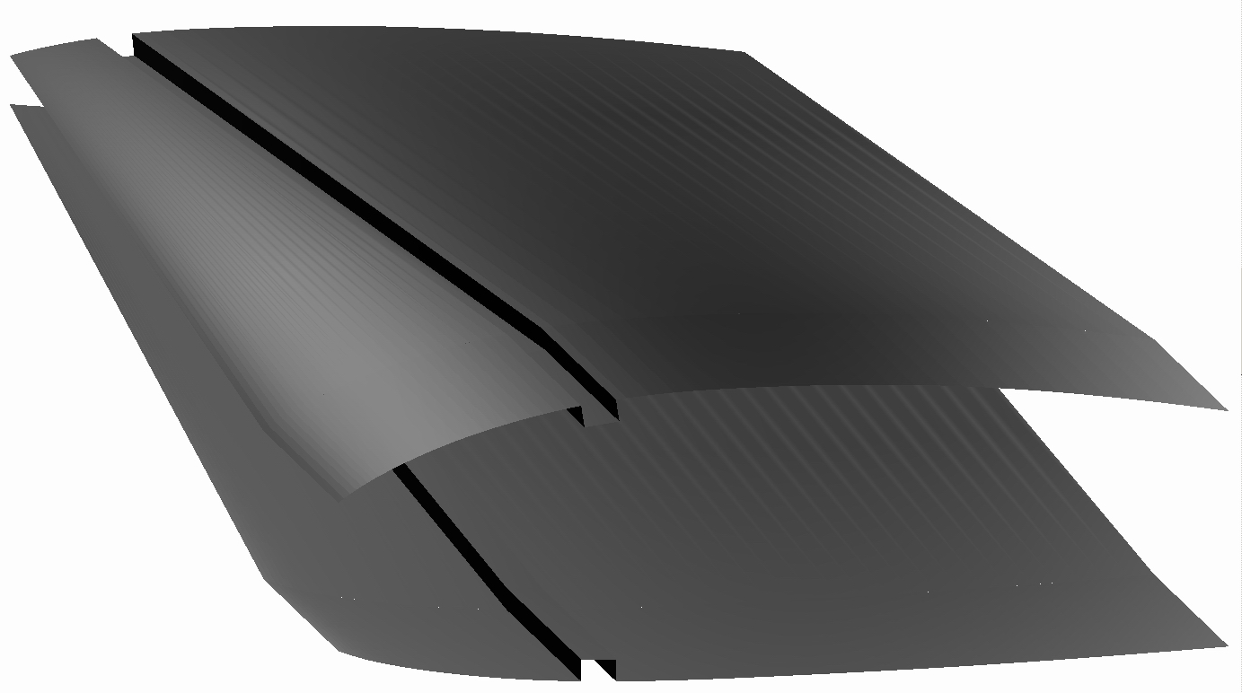

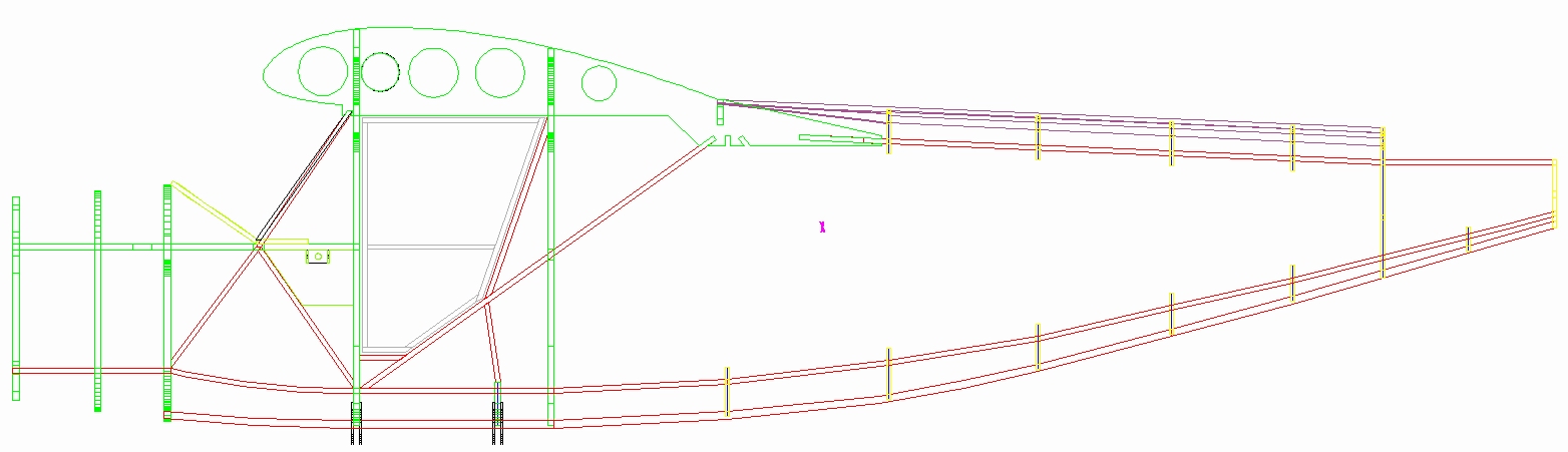

Proszę o radę, z jakich narzędzi należy korzystać przy tworzeniu powierzchni rozciągniętej na dwóch profilach lub innej techniki wykonania przedniej maski RWD. Nie udało mi się zrobić jej przy pomocy "lofting" oraz "lofting Guide Lines" w TC. Bardzo proste okazało się to w Rhinoceros ("wyciągnięcie po 2 ścieżkach") ale niestety interfejs i filozofia tego programu różni się znacznie (przynajmniej dla mnie) i nie mam cierpliwości nabierać nowych nawyków w opanowaniu tego programu. Ta prosta maska zajęła mi - o zgrozo kilkanaście godzin a efekt i tak "taki sobie".
Komentarz: Maska wykonana w Rhinoceros, zapisana w .dxf
4.jpg [ 246.43 KiB | Przeglądany 18776 razy ]

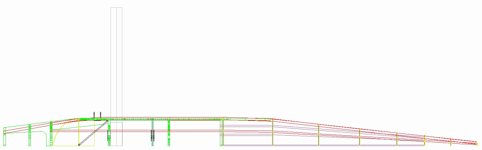

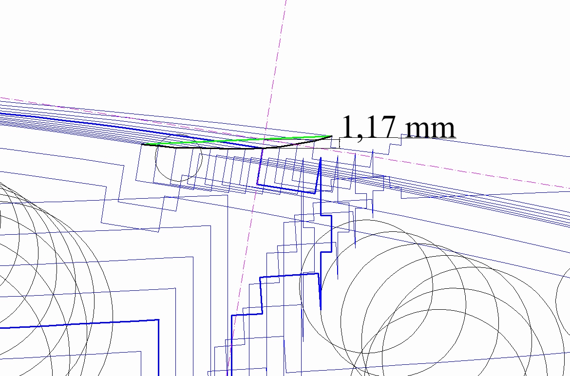

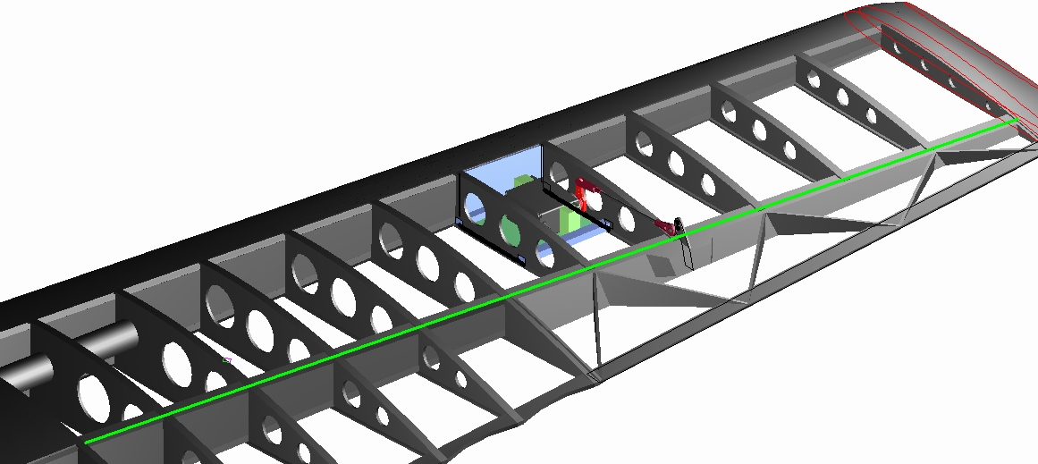

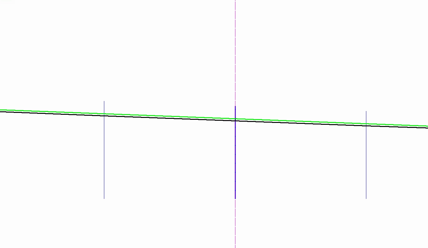

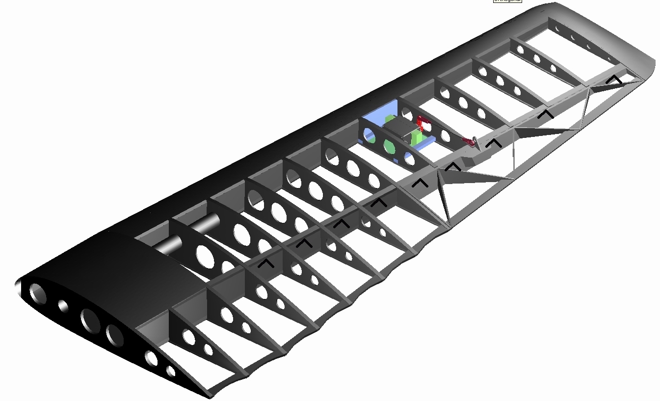

Witam ponownie! Jestem na etapie przygotowywania formatek żeber. Dokładne przyjrzenie się tylnemu dźwigarowi skrzydła wykazało, że w widoku 3D jest on ugięty o około 1,17 mm. Powoduje to , że górna płaszczyzna skrzydła (w góro - tylnej powierzchni profilu) wytwarza nieckę o takiej głębokości. Proszę o radę czy w takiej sytuacji jest sens wycinać wszystkie żebra "laserem", czy lepiej dać do wycięcia jedynie skrajne żebra a resztę wykonać w bloczku?.
4.jpg [ 208.18 KiB | Przeglądany 18608 razy ]
Komentarz: strzałki wskazują miejsce ugięcia tylnego dźwigara.
3.jpg [ 254.27 KiB | Przeglądany 18608 razy ]
Komentarz: linia zielona jest linią prostą łączącą skrajne żebra w miejscu położenia tylnego dźwigara. Linia czarna jest linią łączącą punkty szczytowe kolejnych żeber w miejscu położenia tylnego dźwigara .

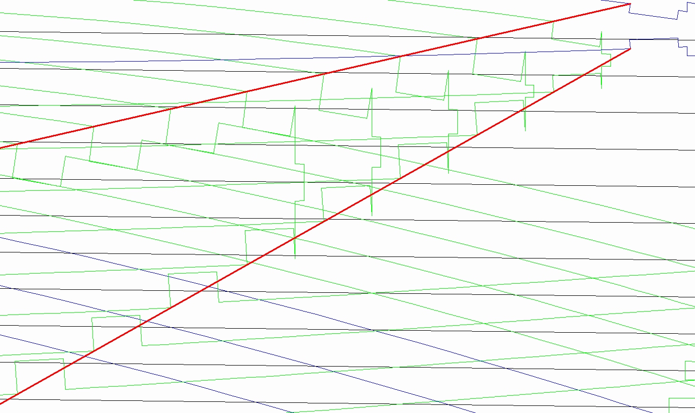

W końcu się udało! Dźwigary wpasowały się właściwie a rozciągnięta powierzchnia jest bez zniekształceń.

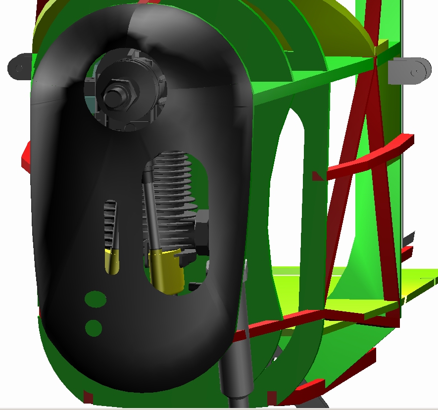

Proszę o radę czy wycinanie laserem (nie frezowanie) poradzi sobie z balsą o grubości 5 mm, czy lepiej wykonać zaznaczone kolorem czerwonym elementy ze sklejanych wycinanek np. 2 mm + 3 mm. Pytam w kontekście możliwego, znacznego "przypalenia" balsy 5 mm i ewentualnych większych kosztów cięcia "grubych" elementów. A tak na marginesie co lepiej wybrać - wycinanie laserem czy frezowanie CNC?
