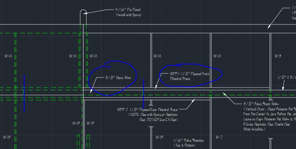

Tak, rysunek zamieściłem na pierwszej stronie wątku - jako pierwszy, żebro na samym dole przedstawia oryginał - otwór obok dźwigara.
Zastosuję łącznik stalowy / szklany - w zależności od siły wiatru wg kolegów.
Post: 16 lis 2020, o 17:39
Posty: 3875

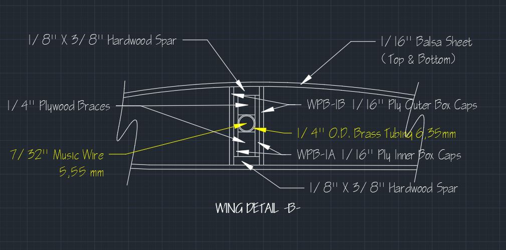

download/file.php?id=23052&mode=view
Chodzi mi o ten szkic. Jest coś 5,5 mm "drut fortepianowy" czyli sprężynowy, łącznik. Nie wiem czy dobrze wyczytałem, ale to chyba z org planów ;) . Osobiście tak bym zostawił. Będzie "mega" wytrzymałe. Wymiary anglosaskie, także 6 mm łącznik, w metrycznych, i jest z dużym zapasem. A te kilkanaście gram więcej w SC /stal jako łącznik/ jest żadną "ceną" za spokój w czasie latania. Nie chcę namawiać, zmuszać, wywierać presję, Twój model, Ty będziesz go eksploatował, ale uwierz mi, przerabiałem TO, to są moje doświadczenia ;) .

Ale ten rys. to dotyczy modelu o rozpiętości 1,6 m ? A Tomek go chce przeskalować do 3,4m przynajmniej ja tak zrozumiałem ...
Pozdrawiam Roman
Post: 16 lis 2020, o 20:00
Posty: 86
Nie,ten rysunek dotyczy innego modelu - Gnome - o rozpiętości 3010 mm
Przepraszam, namieszałem - to jest rysunek łącznika sekcji I z II skrzydła.
Łącznik skrzydła natomiast to bagnet stalowy fi 3/8'' co daje prawie 10 mm, i na dodatek ma skrzynkę pełną ze sklejki 3 mm, jak poniżej:

Ok, dzięki za odpowiedź. Nie było tematu. Przepraszam, że to ja namieszałem.

Po zapoznaniu się z paroma nowymi słówkami w języku francuskim wypełniłem tabelkę z doboru dźwigarów i łącznika skrzydła.
Wasze uwagi były słuszne - mój pierwszy zamysł był na pancernik. Wszystko rewiduje opierając się na wynikach obliczeń.
Mój Guppy2 1,7m gotowy do lotu waży 471g (silnik 30g, LiPo 105g). Dla nowego modelu 3,4m do obliczeń wytrzymałościowych zakładam wagę 1400 g co stanowi spory zapas. powierzchnia całego skrzydła: 89,5 dcm2, przeciążenie: 5,7G. I to są wartości wyjściowe do dalszych rozważań.
Ame du longeron - duszę dźwigara jak to nazywają Francuzi - czyli przekładki - w pierwszej sekcji płata robię z balsy 1,5mm, w drugiej ich nie będzie wcale.
Sam dźwigar jest dobrze dobrany: 3x10 mm sosna: wytrzymałość drewna na ściskanie 30 MPa. W drugiej sekcji jak policzyłem: można zastosować dźwigar z balsy o tych samych wymiarach.
Co do łącznika płatów, podaję wyniki:
fi 6mm stal sprężysta wytrzyma przeciążenia 5,2 G (waga 33g)
fi 8mm szkło wytrzyma przeciążenia 5,4 G (waga 15g)
fi 6mm szkło wytrzyma przeciążenia 2,3 G (waga 8g) -
i ten nieszczęsny węgiel:
fi 6mm wytrzyma przeciążenia 6,5 G (waga 7g) - aż się prosi zastosować.
Zastosuje rurkę fi 8 mm, a co do niej wsadzę ostatecznie - nie wiem, ale zacznę loty na łączniku stalowym
