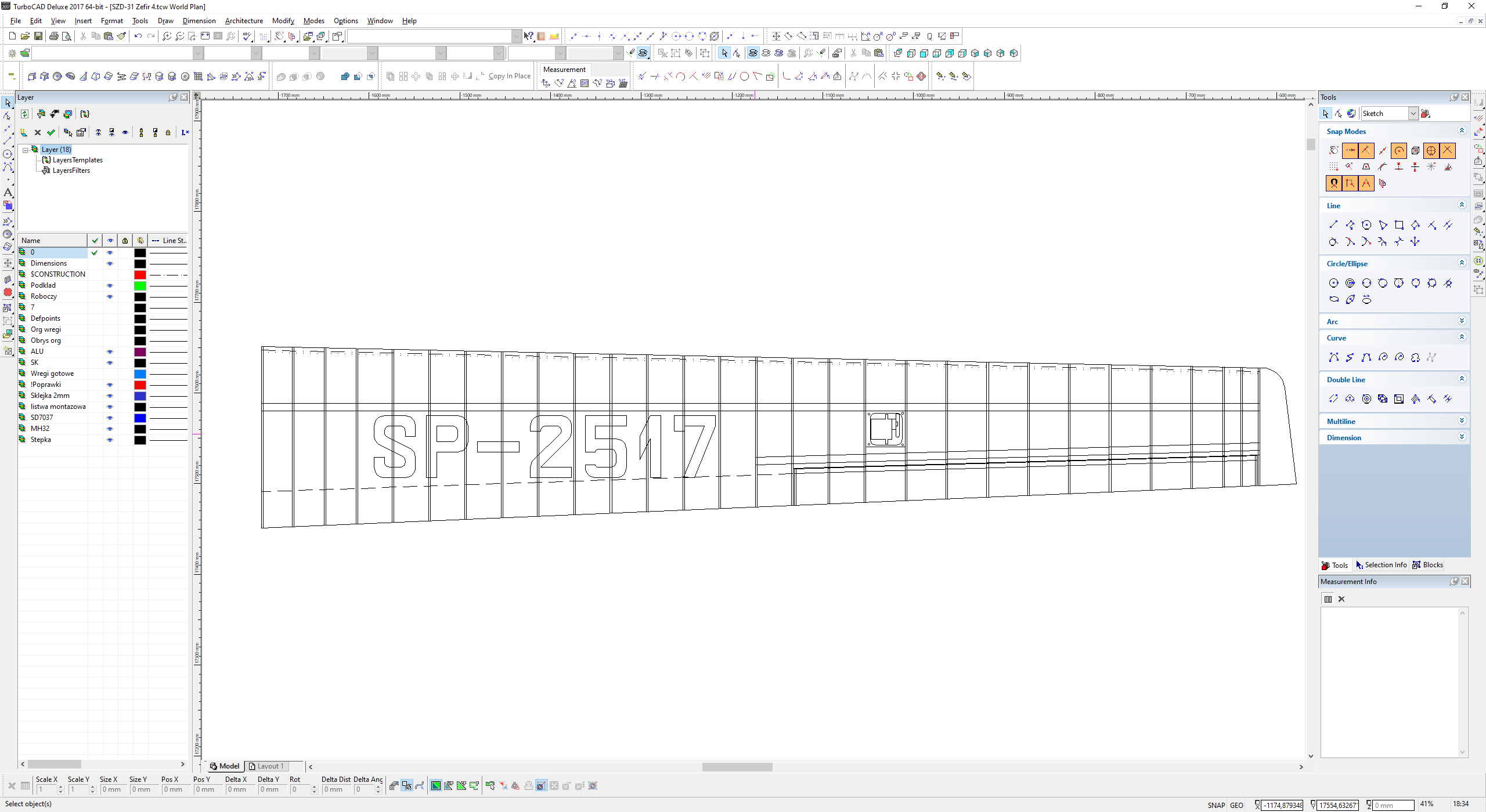

Dorobiłem brakujące oznakowanie.
W zasadzie przydał by się napis zefir 4, ktoś ma dobre zdjęcie ?
18.png [ 163.97 KiB | Przeglądany 16698 razy ]
19.png [ 135.8 KiB | Przeglądany 16698 razy ]

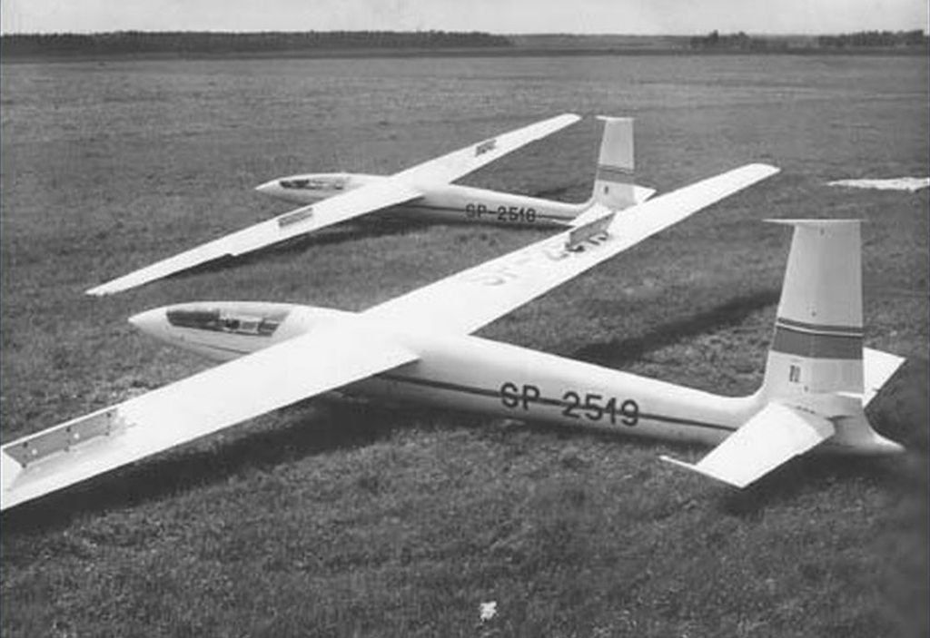

Napis.jpg [ 84.64 KiB | Przeglądany 16664 razy ]

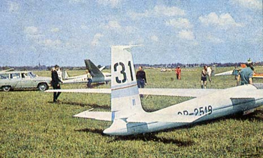

Nie wiem jaki kolor miał 1 prototyp (Twój). 2 prototyp miał akcenty niebieskie, a 3 czerwone.
3.jpg [ 143.23 KiB | Przeglądany 16663 razy ]

Na mistrzostwach tak oba wyglądały:
gszd31_7'.jpg [ 82.94 KiB | Przeglądany 16647 razy ]
i miały jeszcze na pionowym Nr startowe 31 i 32:
colorized-image-comparison.jpg [ 366.41 KiB | Przeglądany 16645 razy ]

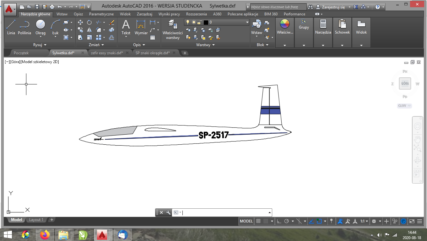

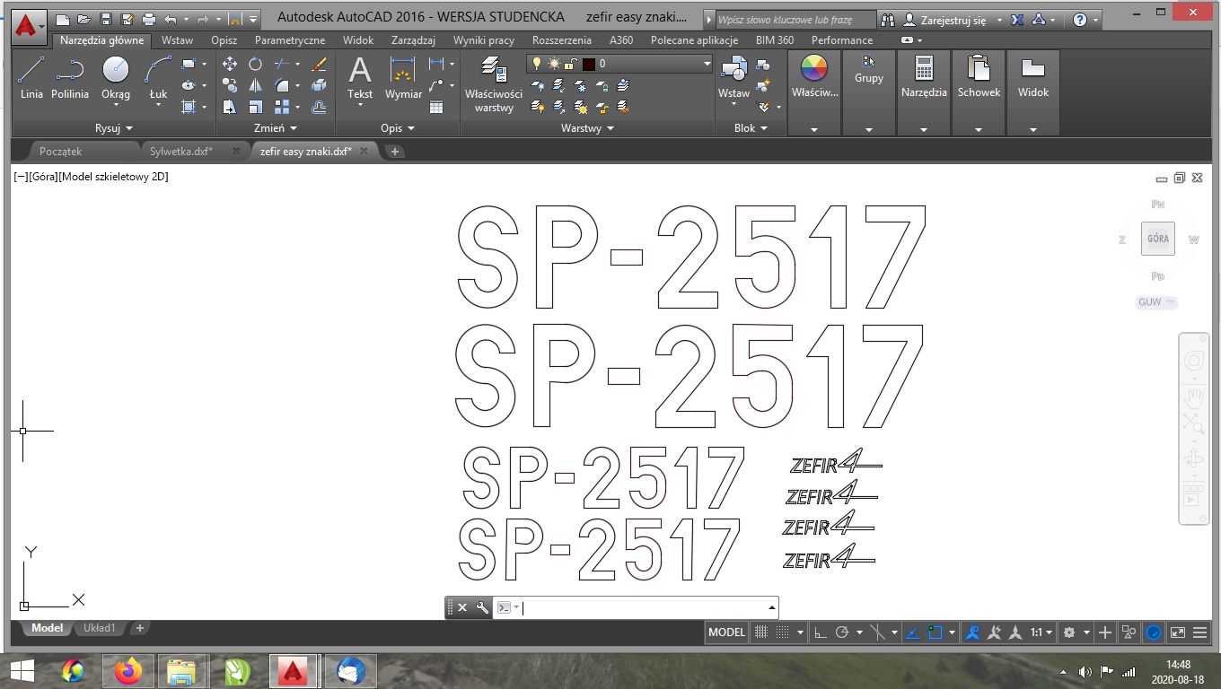

Plik znaków zrobiony. Poprawiłem krój liter i cyfr /były okrągłe/. Przyjąłem szaroniebieski kolor na te paski ozdobne.
Zrzut ekranu (351).png [ 232.31 KiB | Przeglądany 16642 razy ]
Zrzut ekranu (350).png [ 186.79 KiB | Przeglądany 16642 razy ]

Posiłkując się tym oraz jeszcze jednym zdjęciem coś wymodziłem, efekt widać post wyżej na screenie od milo, obok numerów.
Nie jest pewnie idealnie, ale mnie satysfakcjonuje :)
