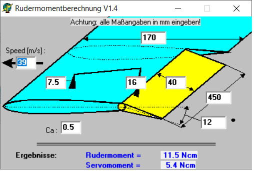

A propo serw, to kiedyś korzystałem z takiego programu

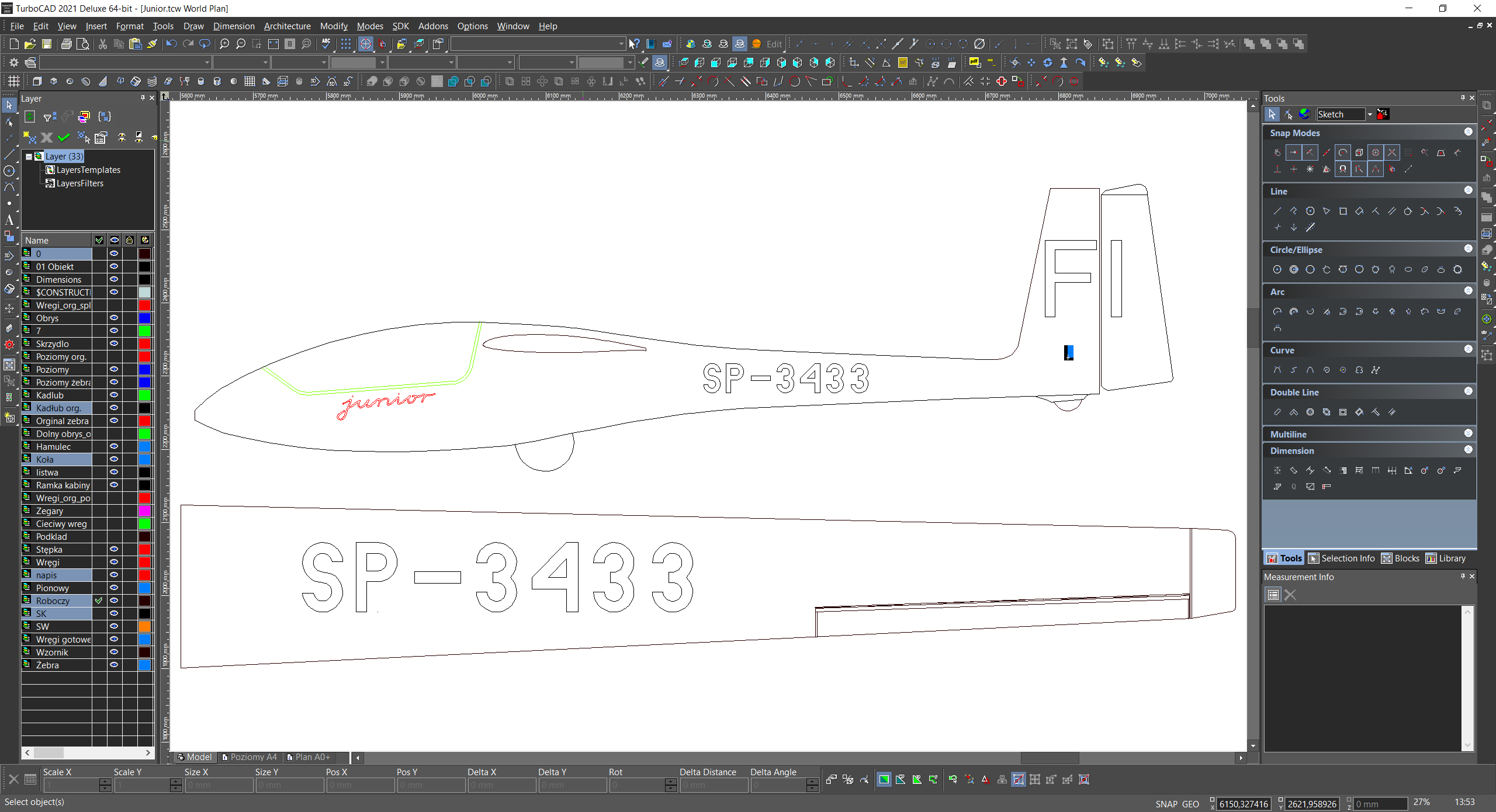

Wciąż czekam na formatki.... Więc przygotowałem oznakowanie.
Mój prototyp będzie oznakowany tak:
2.png [ 244.38 KiB | Przeglądany 15776 razy ]
p.s. Tak wiem, krój literki S do zmiany :)

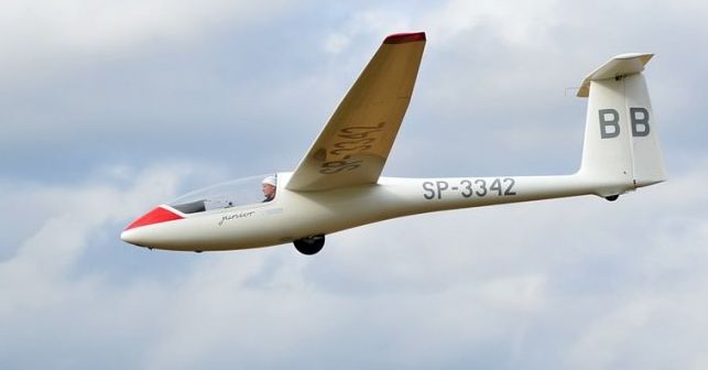

A bo Radkowi trzeba przypominać, najlepiej tak ze dwa razy dziennie :lol:
A ja poproszę takie ;)
preview_szd-51-junior_src_1.jpg [ 18.93 KiB | Przeglądany 15772 razy ]
Pozdrawiam, Stefan
Post: 8 maja 2021, o 13:27
FI - Foxtrot India, elbląski :) :) :)
pewnie milo nim latał ;)

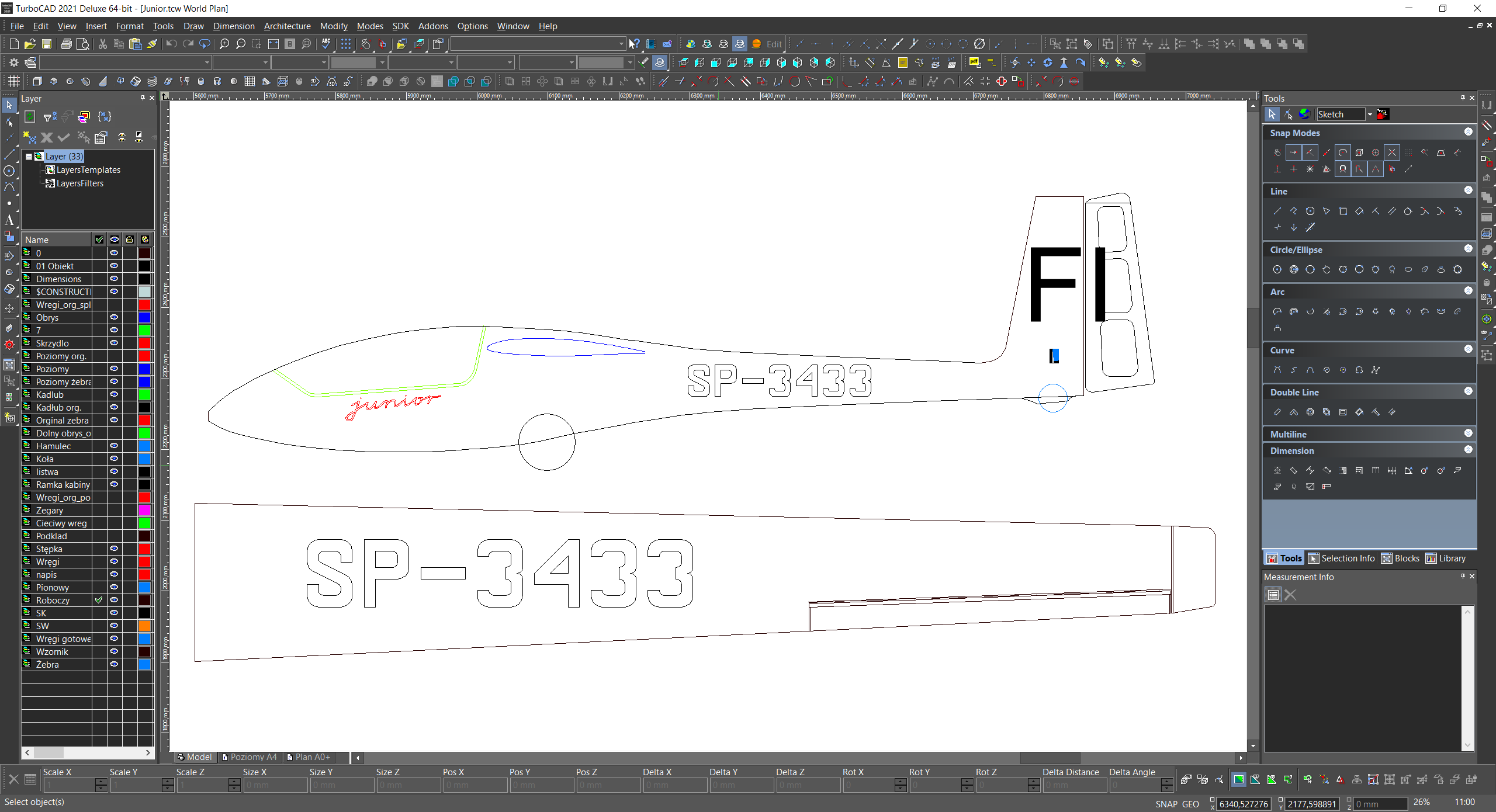

@stefol - przypominam... raz tygodniowo, może faktycznie za rzadko.
@ali - milo to pewnie latał na obu, ale ten 'Jego' to Cx. - sprawdzałem :lol:
Wersja 4 czy 5-ta... (Zmieniiony krój liter i cyfr, zmniejszone znaki na kadłubie.)
