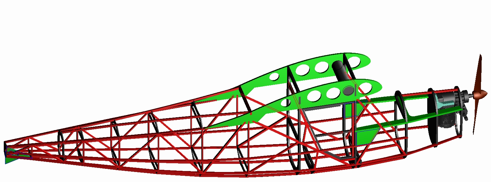

Dalsze próby. Proszę o odpowiedź w sprawie łącznika skrzydeł.

Witam.
Z uwagi na dostępności rur węglowych na bagnety proponuje zastosować właśnie je.
Kieszenie z laminatu zamocowane przez sklejkowe żebra. Ewentualnie przez sklejkowe wzmocnienia wpuszczone pomiędzy dźwigary.

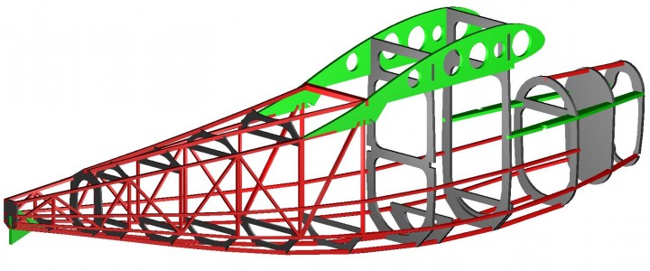

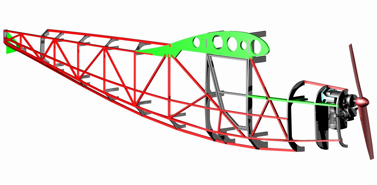

Proszę o orientacyjną średnicę takiej rury dla modelu o rozpiętości ok 2.1 m. Obecnie męczę rendering i "light", czy można wyłączyć cieniowanie i oświetlenie w TC aby widoczne były jedynie kolory elementów bez żadnych zniekształceń?
002.jpg [ 189.74 KiB | Przeglądany 18847 razy ]
Post: 8 paź 2013, o 18:16
Do katany 1800mm zastosowałem rurę z duralu lotniczego fi30mm. U ciebie też powinna się taka sprawdzić. Węglowej 30-tki nawet nie szukaj bo cena powali Cię na ziemię.

RWD to nie akrobat 3D. Moim zdaniem, tu spokojnie wystarczy rura o średnicy 20 mm.
Ładnie Ci to wychodzi, czekam z ciekawością na finał.

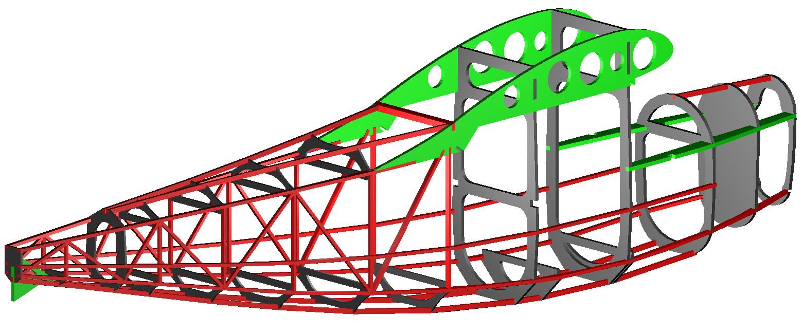

Z rurami duralowymi widzę, że jest kłopot w sklepach internetowych. Z 6-ciu sklepów tylko w http://www.nastik.pl/rurka-duralowa-lam ... -4048.html znalazłem rurę o fi 20 mm. ale o gr ściany 1mm. W innych są o fi 30 mm. ale o różnych grubościach ścian - 1 mm oraz 1,5 mm. Proszę o radę, którą wybrać?

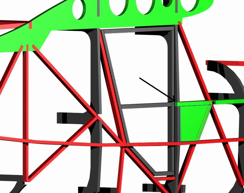

W jednym z postów Sławka jest napisane, że podgląd 3D weryfikuje rysunki 2D. Przekonałem się, że jest to "święta" prawda. Obecnie męczę drzwi. Pozostaje zmienić kształt wręgi nr.4 albo zrobić "łamane" drzwi aby belka zawiasowa prawidłowo pasowała. Na razie chcę skończyć plany wg Schiera ale w następnym etapie będę próbował je zmienić zgodnie z sugestiami zawartymi w http://pfmrc.eu/index.php?/topic/26181- ... ge__st__80.

RWD 5 nie ma zastrzałów, więc rura musi wytrzymać zginanie od obydwu skrzydeł. Na wytrzymałość rury ma duży związek jej długość, resztę powinien przenieść dźwigar/y. Takie rzeczy można policzyć, ale ja się już nie podejmę starymi metodami. Może ktoś z "młodych" ma program do doboru rur?
Na moje oko duralowa rura śr. 20x1 mm wystarczy, ale żeby nie było na mnie. :D
Dobre węglowe rury są bardziej elastyczne w doborze ich średnic w zależności od długości.

Wystarczy spokojnie. Taką mam w moim Piperku, którego widać w awatarze. Są tam wprawdzie zastrzały, ale służą raczej za dekorację. Wszystkie obciążenia przenosi rura duralowa 20x1.

Dzięki za wskazówki. Teraz jednak dla przyspieszenia rysowania wybrałem opcję rury fi 30 mm. z duralu w koszulce o grubości 1 mm.

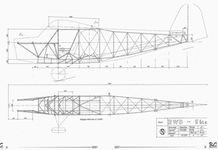

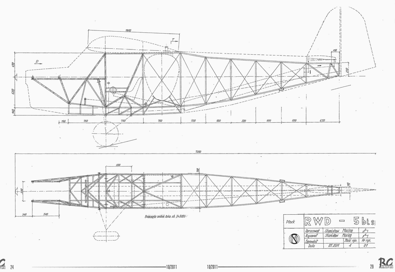

Obecnie chcę przerysować kadłub w skali 4,8 (tak aby najdłuższe elementy konstrukcji skrzydeł i kadłuba nie przekraczały dł. 1 m.). Posłużę się wymiarami opublikowanymi w Przeglądzie Modelarskim.
Komentarz: Wymiary Stanisława Maciąga

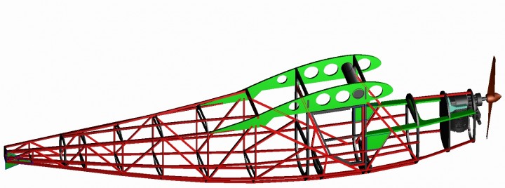

Komentarz: łącznik fi30
kadlub.jpg [ 336.98 KiB | Przeglądany 18682 razy ]
