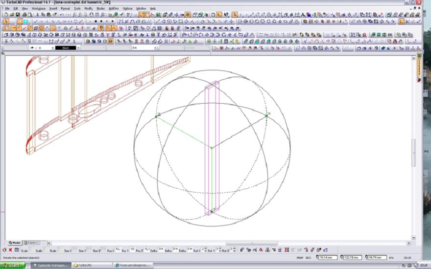

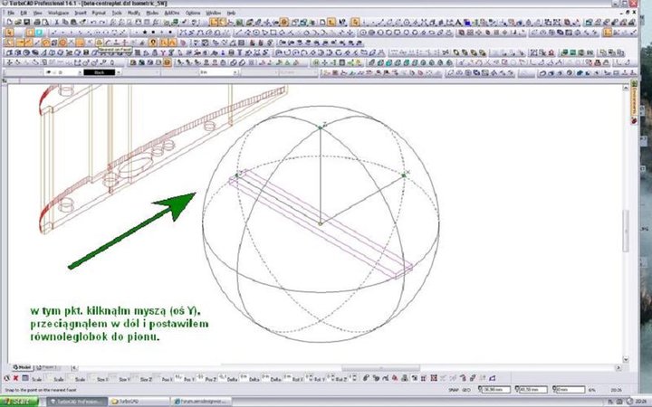

Posiadam małe doświadczenie w TCAD-e, więc mój sposób na obracanie i przesuwanie brył może okazać się "kombinacją alpejską". Ja poradziłem sobie z obracaniem "klocków" przy pomocy sfery, jaka pokazuje się podczas aktywacji-podświetleniu obiektu w 3D. Są tam trzy osie X,Y,Z. Klikając na zielonych punktach końcowych osi stawiałem do pionu elementy. W ogóle można obracać je jak się chce.
sfera1.jpg [ 69.36 KiB | Przeglądany 2549 razy ]
o tak
sfera2.jpg [ 61.92 KiB | Przeglądany 2549 razy ]
Chętnie poznam inną metodę.
