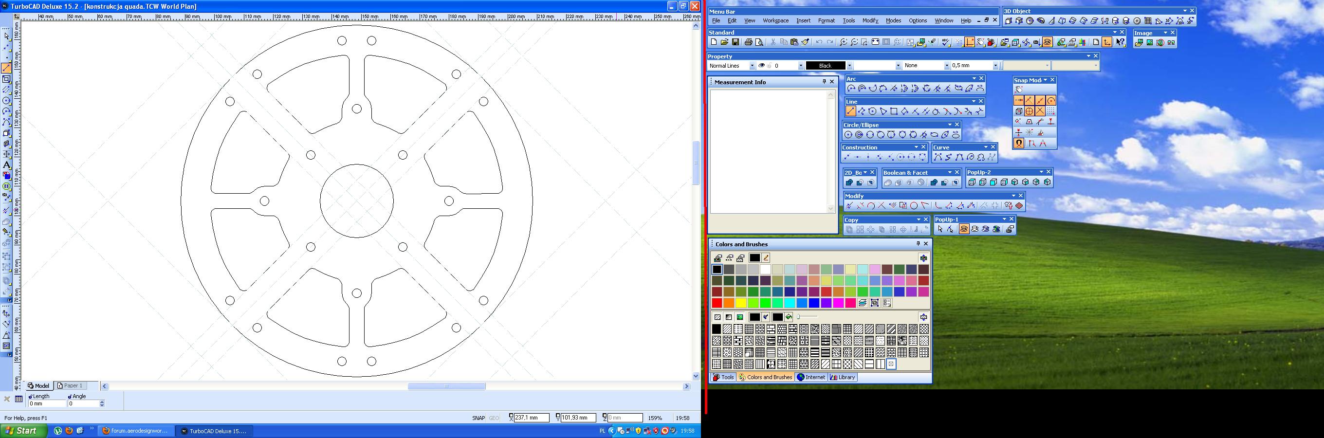

HP nie produkuje - jako taki - kart graficznych. Chyba że produkują jakieś stacje graficzne oparte na innych procesorach - czy nVidii (szczególnie Quadro FX) czy AMD.
CO więcej - przesiadka na kompa z 2 monitorami to MEGA wygoda, zrobię zaraz screen jak wygląda mój pulpit z uruchomionym TC :)
EDIT: Czerwona pionowa linia to podziął między monitorami, lewa strona to 19" 1440x900, prawa to 17" 1280x800 :)
