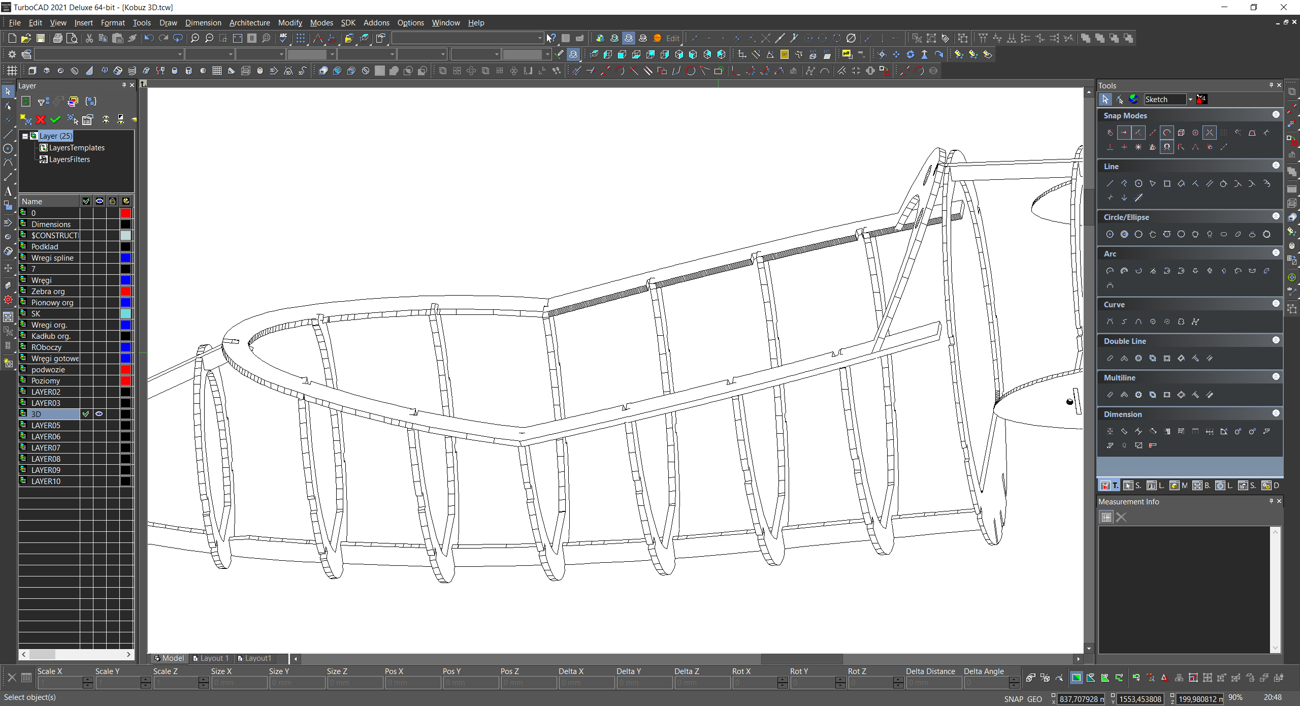

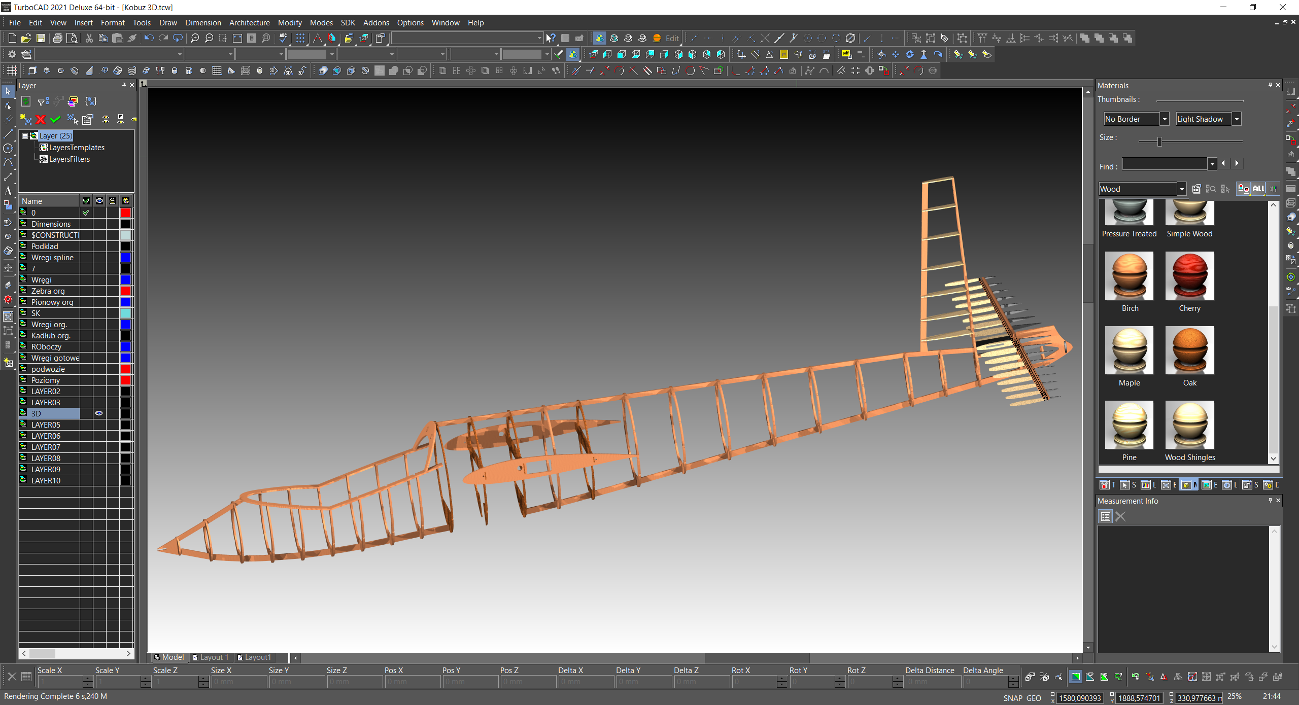

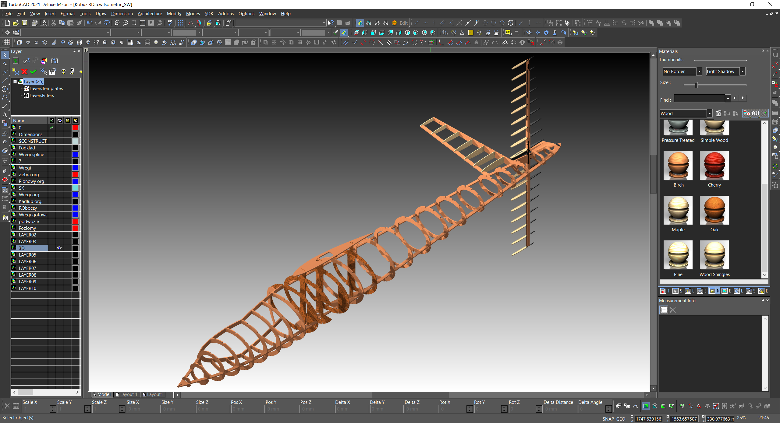

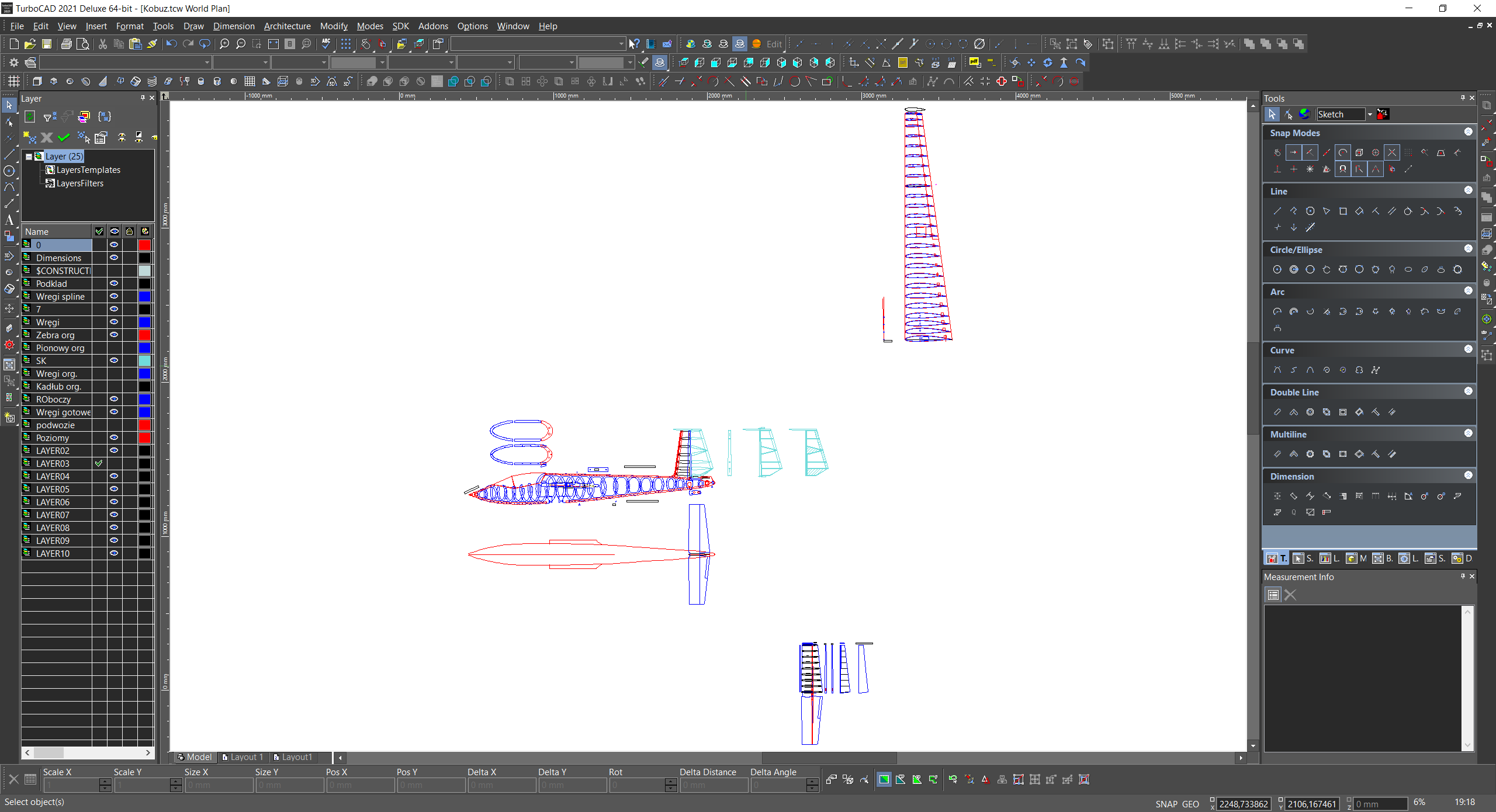

Post: 26 kwie 2021, o 19:23
Posty: 1757

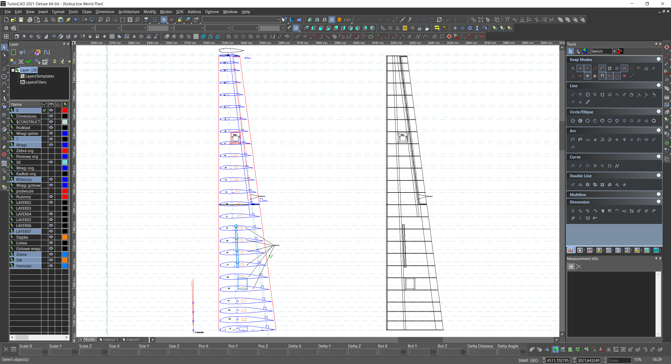

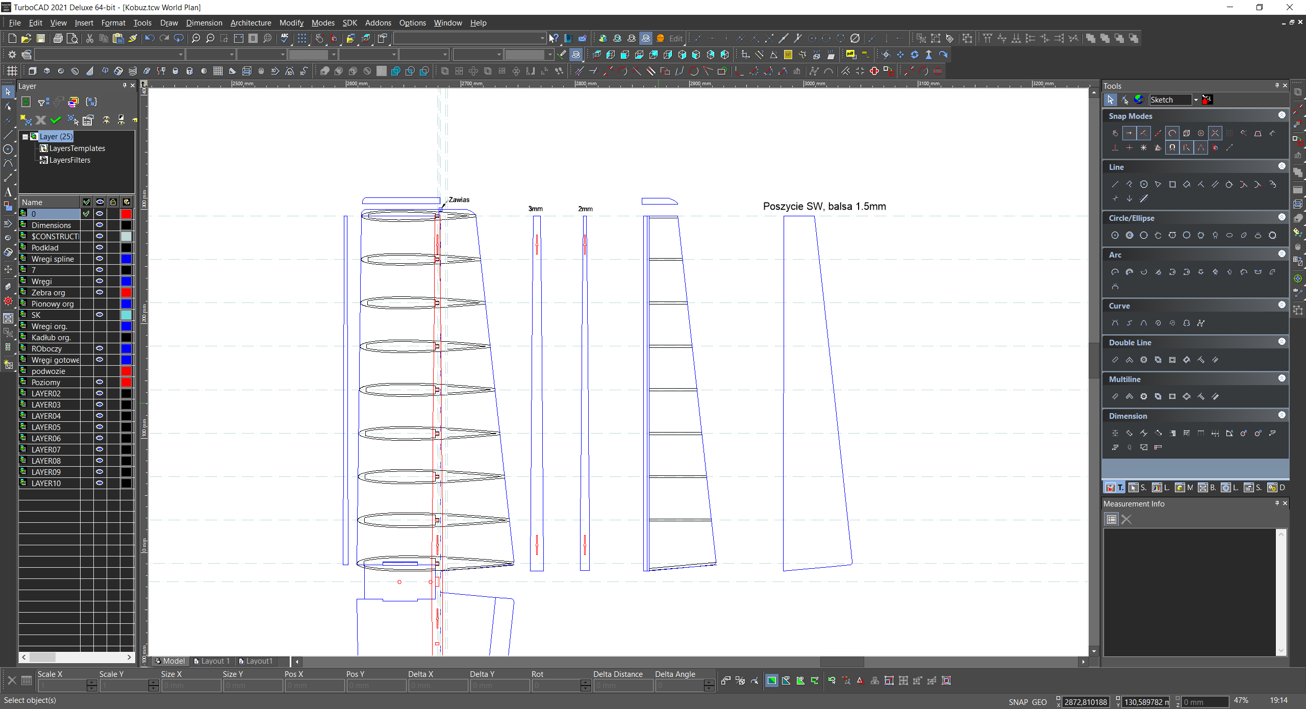

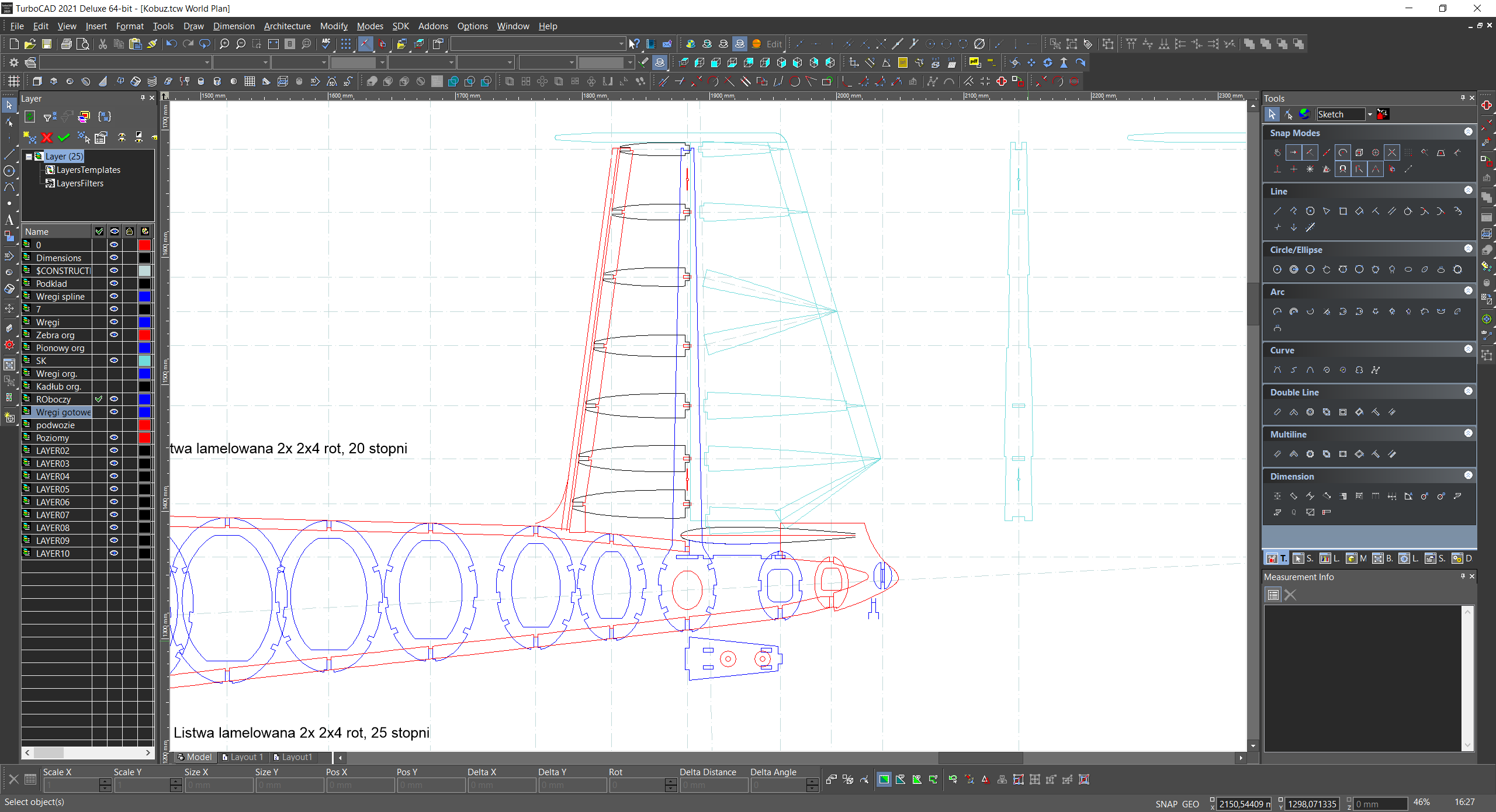

Czas w CAD 23 godziny.
Zasadniczo gotowe. Pozostało 'tylko' dorobić wszędzie stopki do montażu, symulacje 3D i rozrzucić na formatki...
12.png [ 261.86 KiB | Przeglądany 13671 razy ]
9.png [ 296.71 KiB | Przeglądany 13671 razy ]
10.png [ 268.44 KiB | Przeglądany 13671 razy ]
11.png [ 270.21 KiB | Przeglądany 13671 razy ]

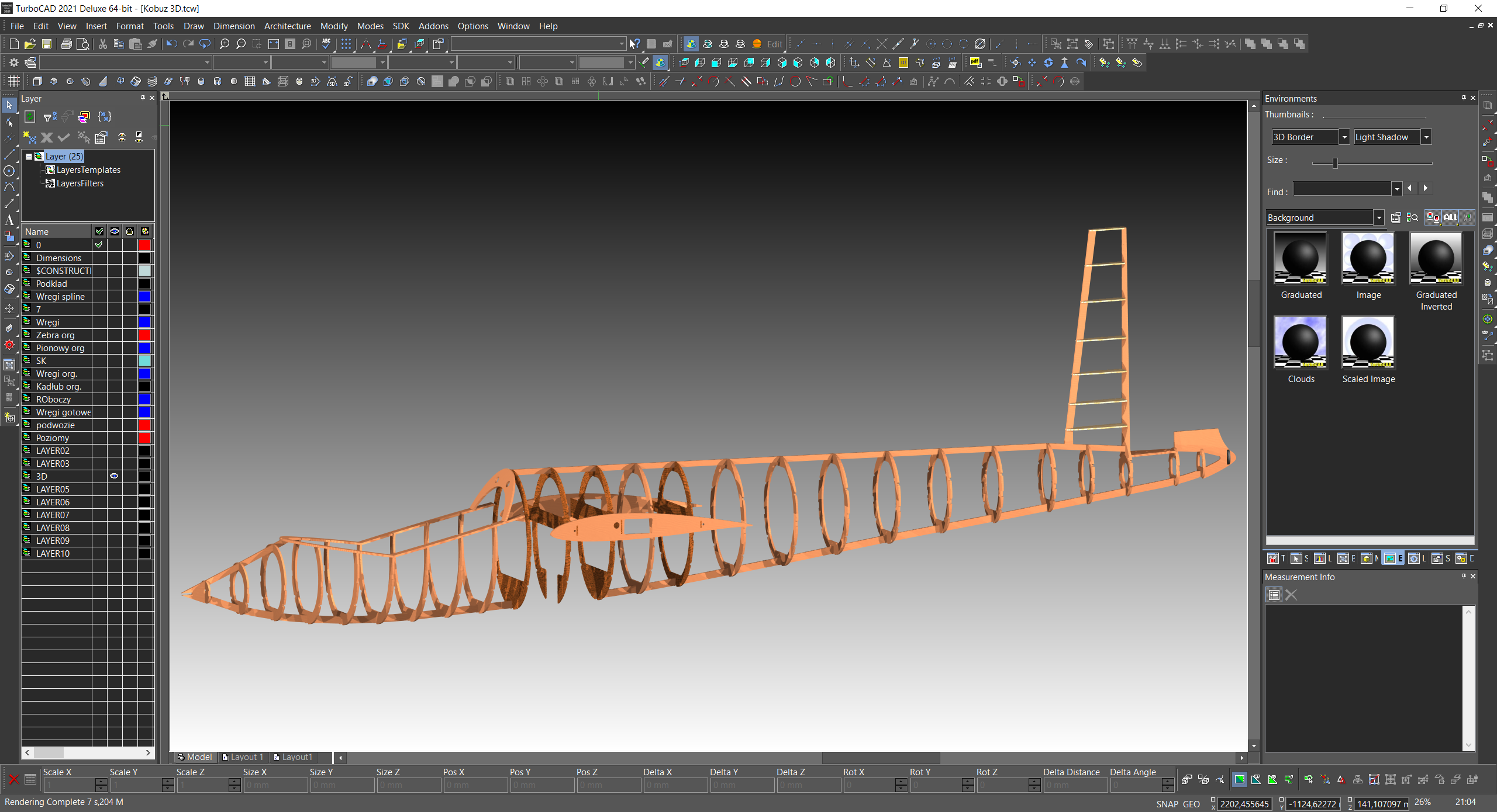

Post: 27 kwie 2021, o 18:23
Posty: 1757

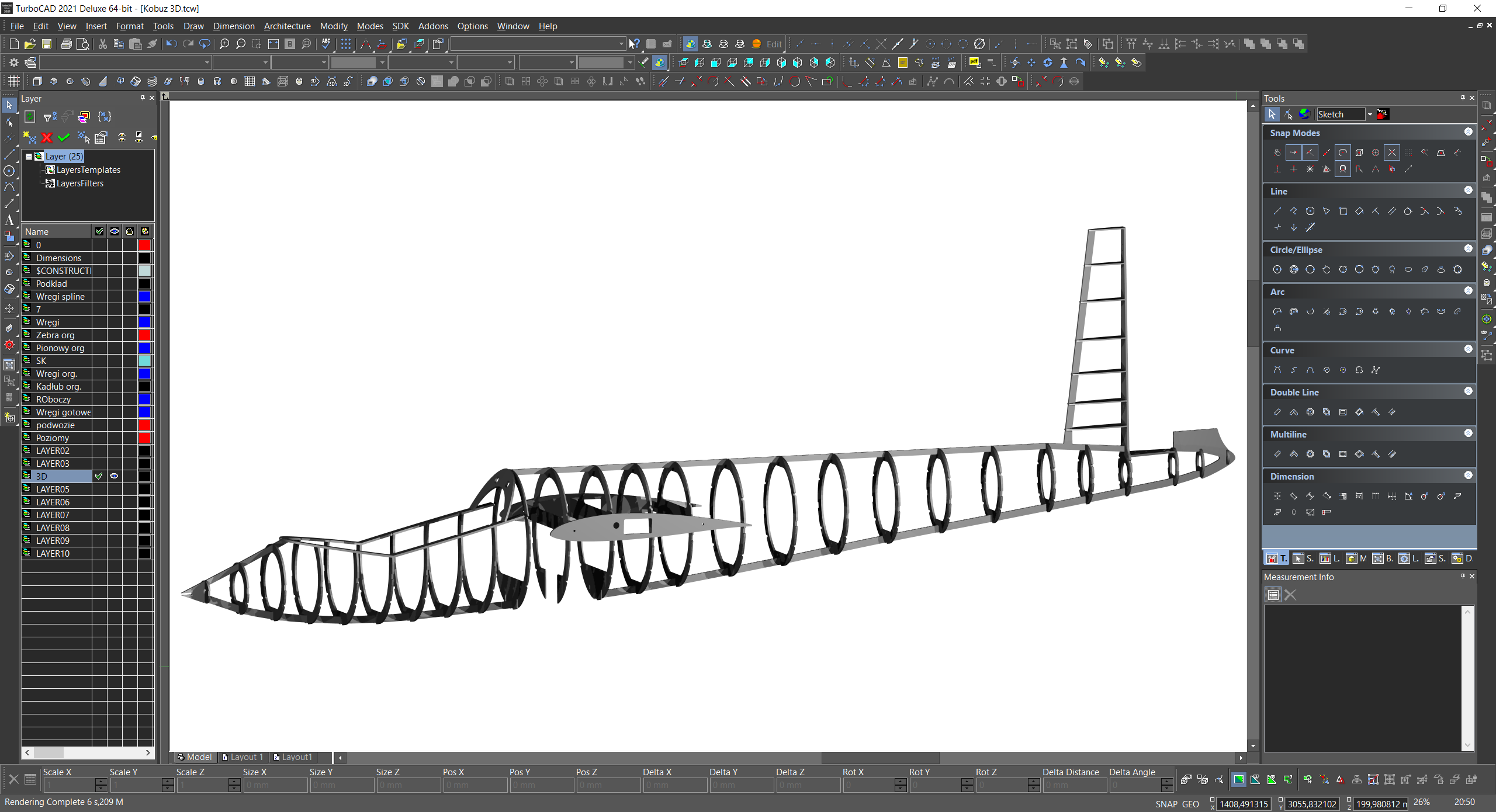

Wieczorem składałem Kobuza w 3D.
Znalazłem jeden błąd - ramka kabiny, źle wytrasowałem wpusty na wręgi.
Wszystko widać na screenach.
13.png [ 288.41 KiB | Przeglądany 13634 razy ]
14.png [ 412.85 KiB | Przeglądany 13634 razy ]
15.png [ 533.23 KiB | Przeglądany 13634 razy ]
16.png [ 594.57 KiB | Przeglądany 13634 razy ]
17.png [ 636.4 KiB | Przeglądany 13634 razy ]

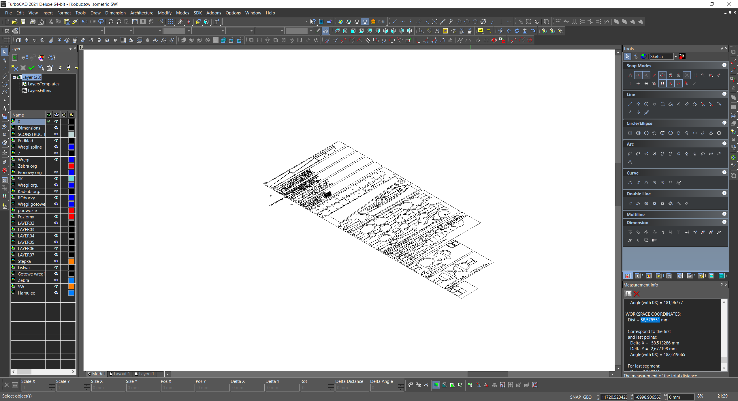

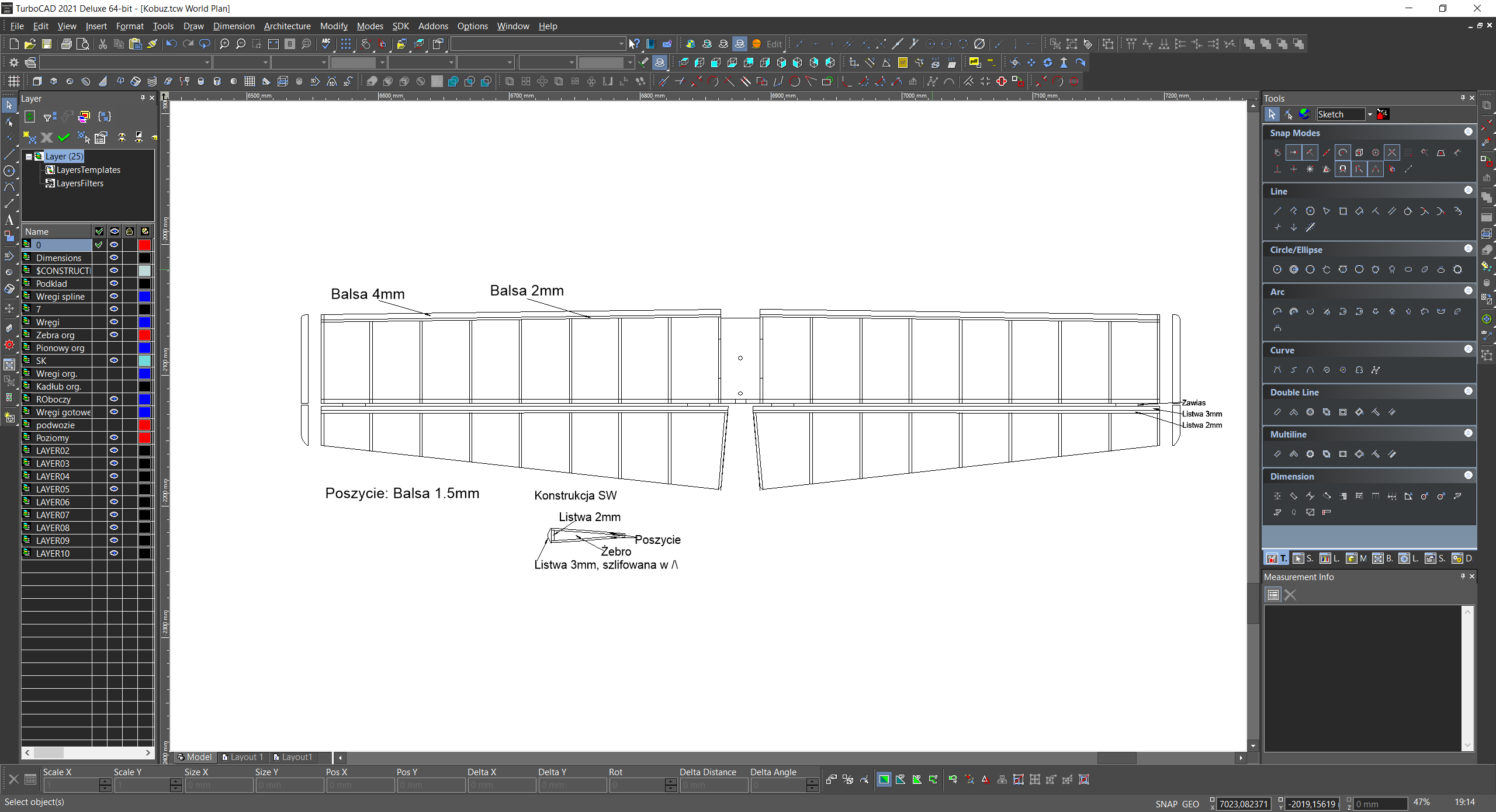

Czas w CAD 28 godzin.
Dodałem hamulec w skrzydło, zrobiłem rys. montażowy.
2.png [ 304.87 KiB | Przeglądany 13605 razy ]
Rozrzuciłem co nieco na formatki...
3.png [ 308.13 KiB | Przeglądany 13605 razy ]
