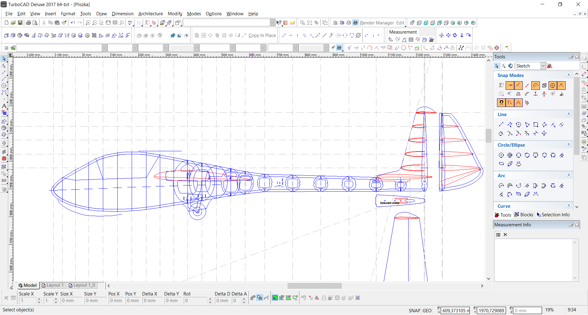

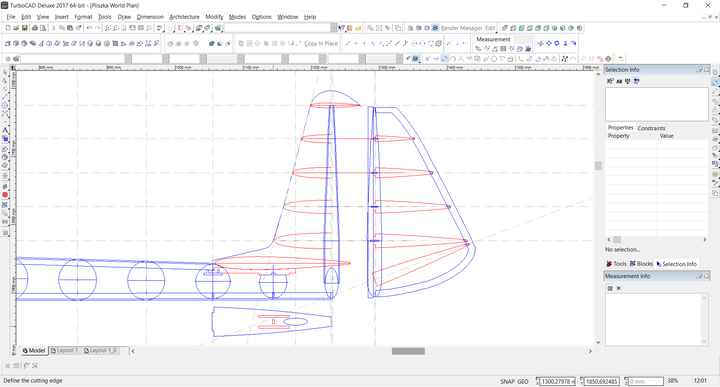

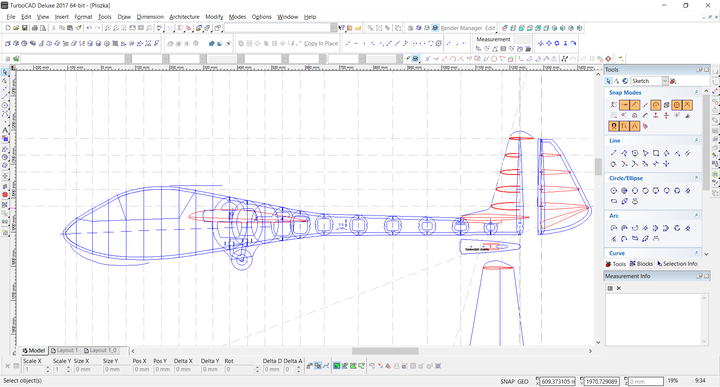

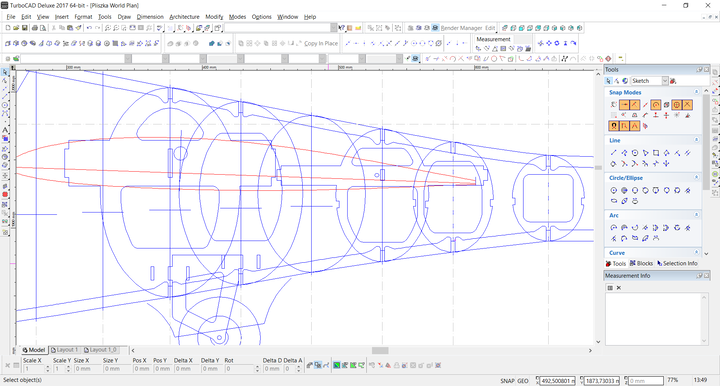

Zatem ogonek wygląda tak:
2.png [ 87.55 KiB | Przeglądany 15302 razy ]

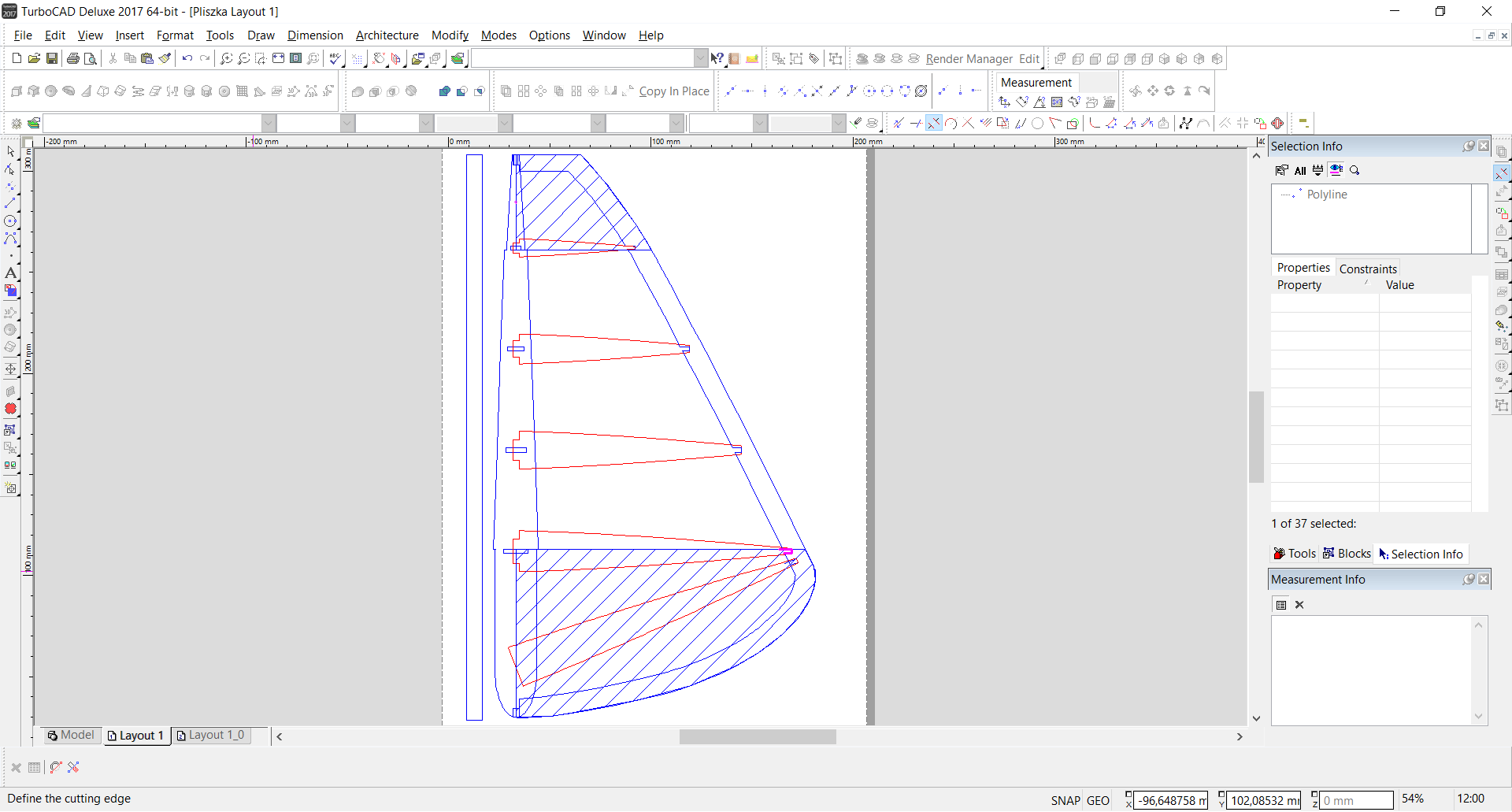

Pojawiła się półka, która zepnie wręgi i stworzy podstawę pod łoże poziomego.
Do tego wyprofilowane podstawki, poziomy mocowanie śruby 2 poliamidowe fi3.
Tu zbliżenie na SK, konstrukcja finalna ma być podobna do oryginału.
Idąc od lewej, klocek balsowy do oszlifowania promienia ruchu steru.
Dźwigar steru kierunku z balsosklejki, żebra balsa 2mm, spływ balsa 6mm szlifoowana do 2mm na końcu.
Część zakreskowana to poszycie balsa 1mm.
3.png [ 82.55 KiB | Przeglądany 15302 razy ]

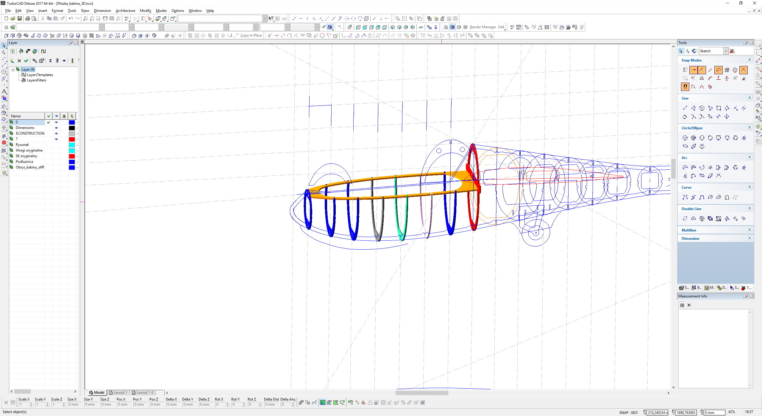

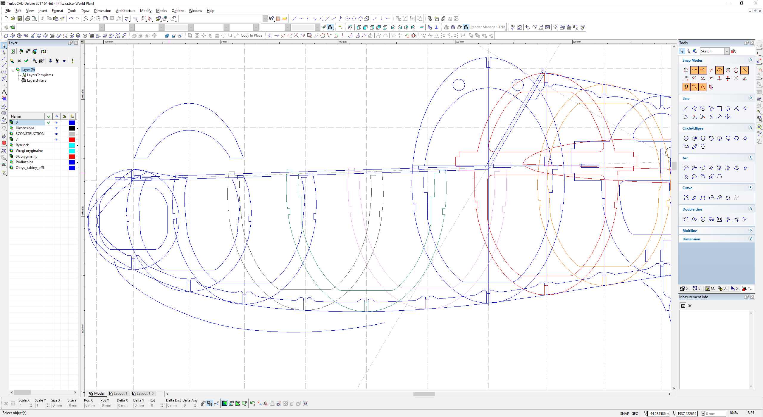

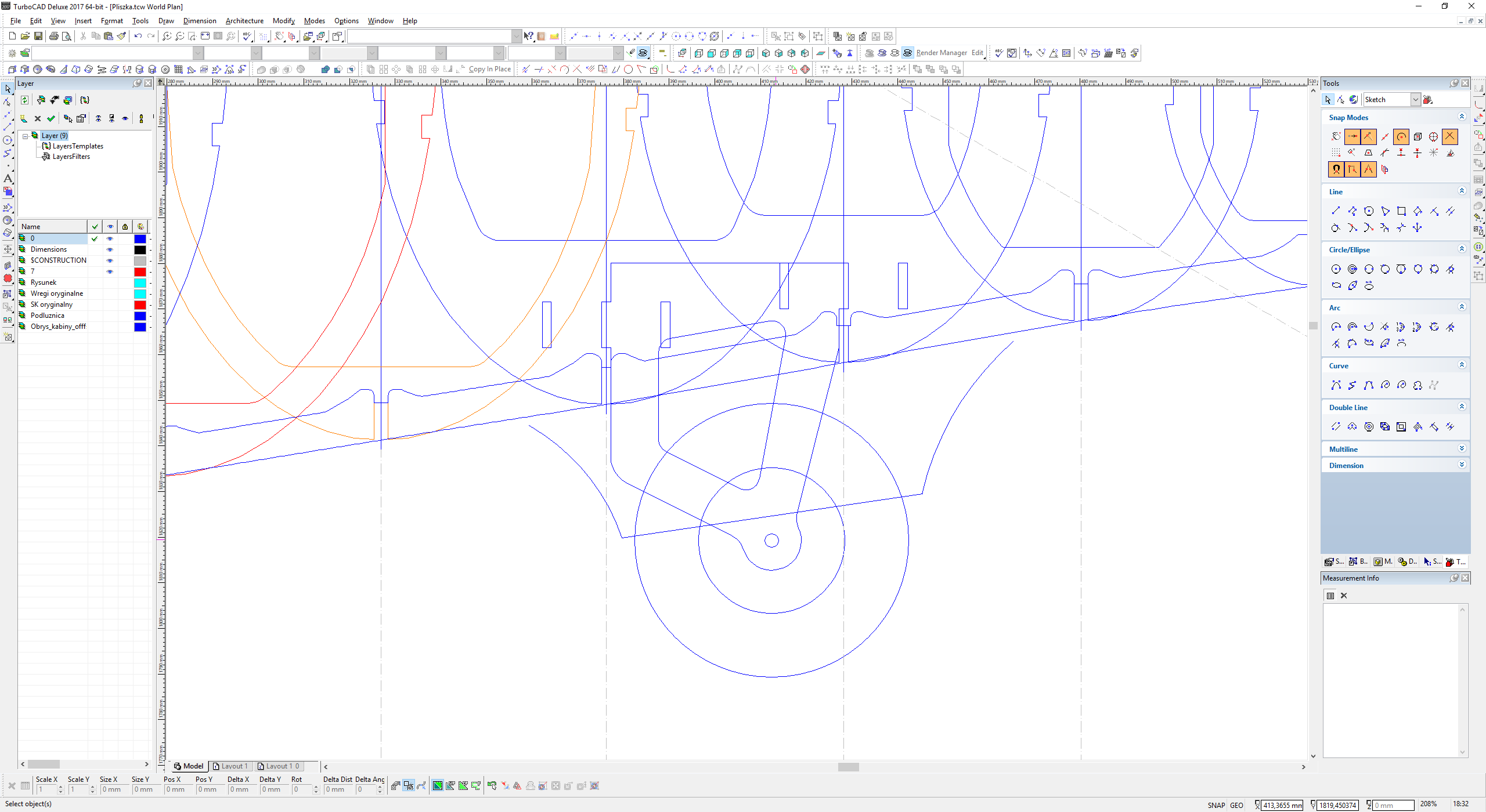

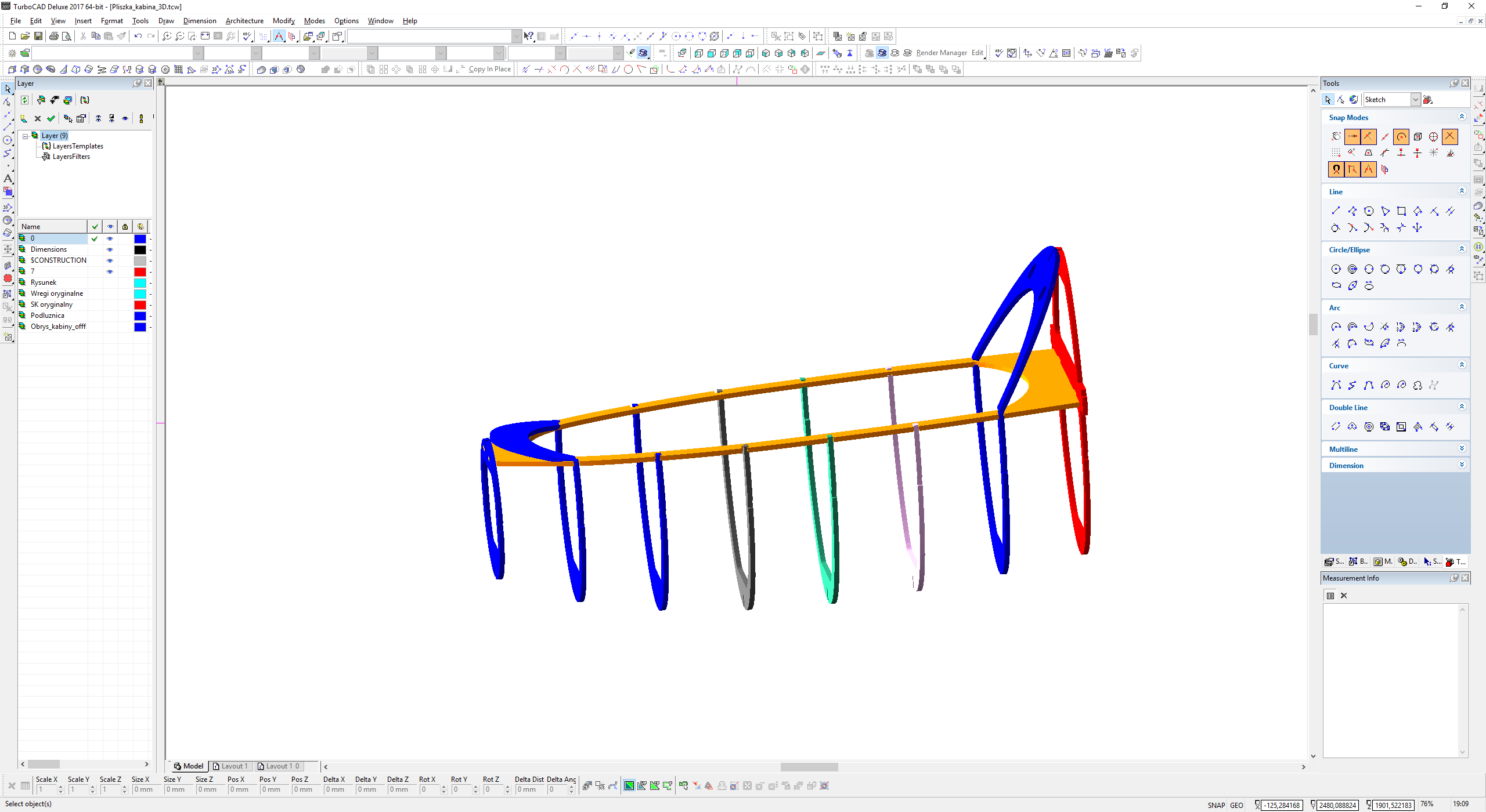

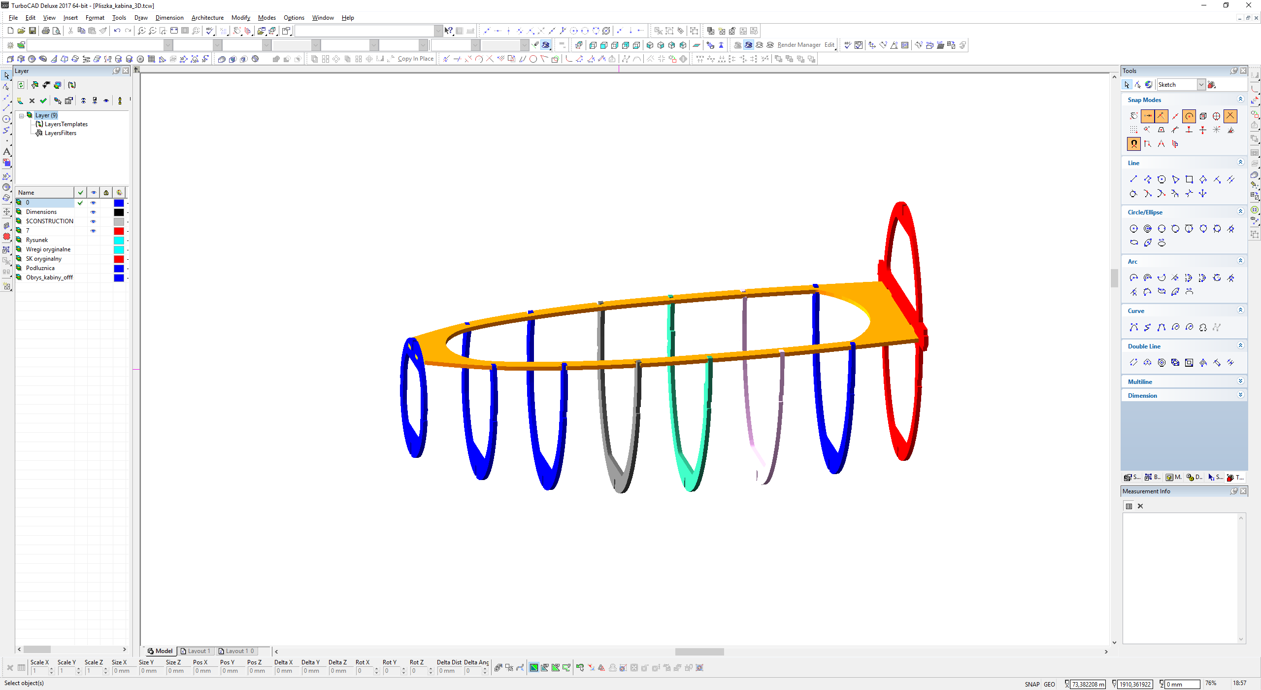

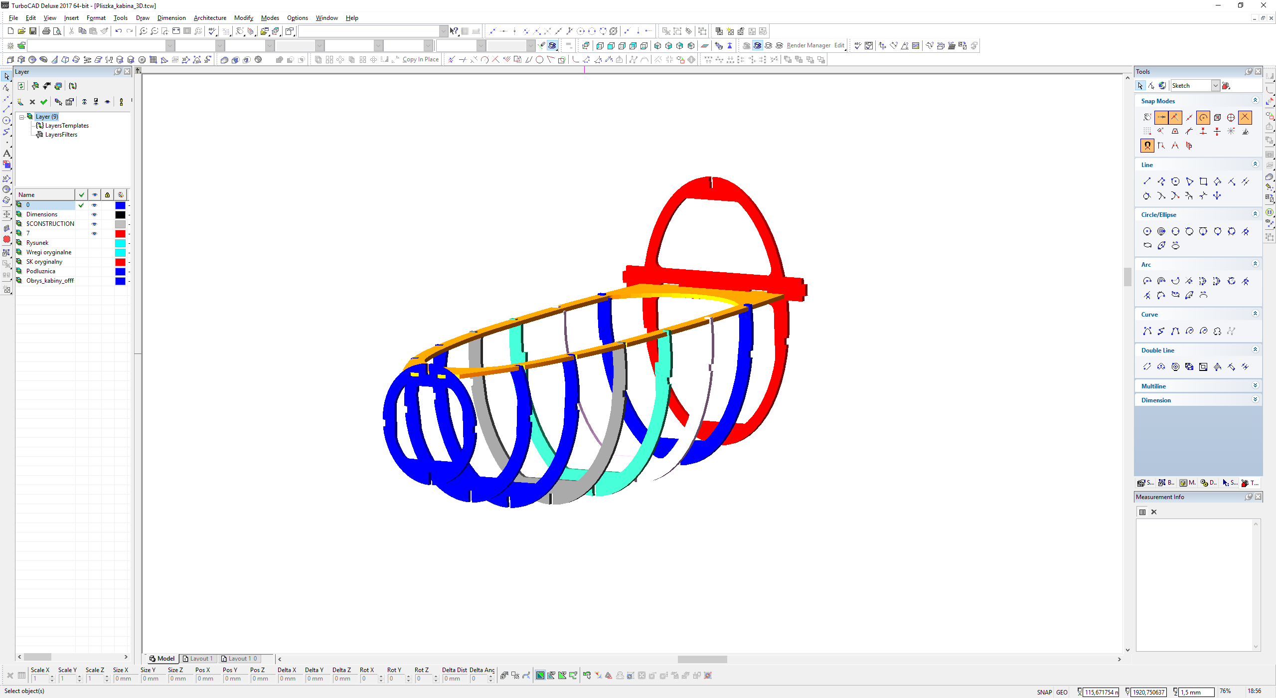

Praca nad kadłubem dalej wre :lol:
W TC 2019, którego używam jest fajna opcja mierzenia czasu edycji pliku.
Aktualnie dla Pliszki wskazuje mi 12 godzin. 12 godzin edycji, czyli ciągłej pracy... ciekawe ile 'pożre' pełen projekt :lol:
4.png [ 126.84 KiB | Przeglądany 15267 razy ]

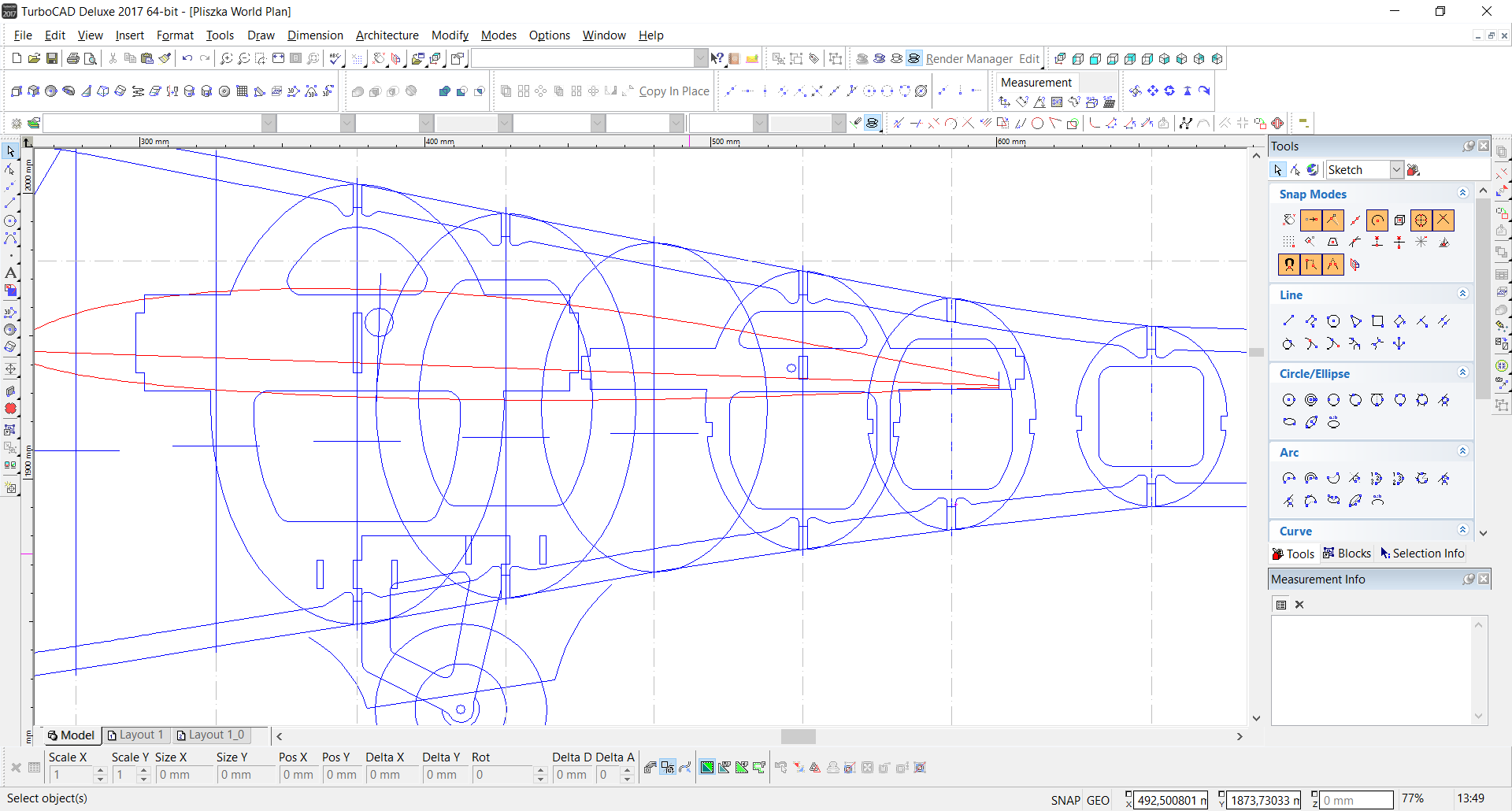

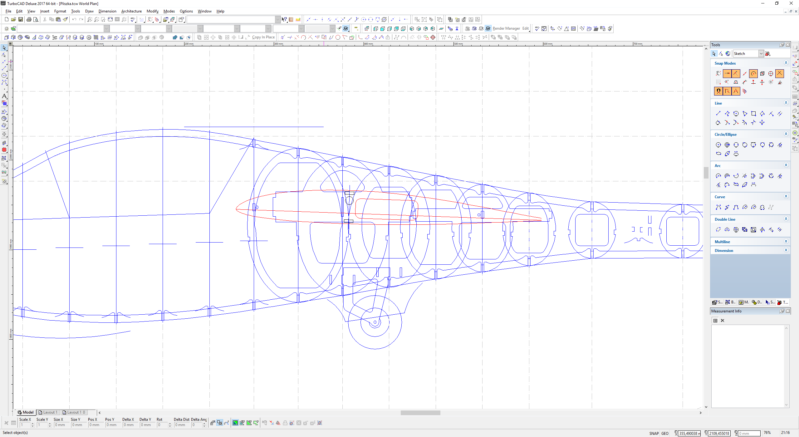

A tu zbliżenie na centro i podwozie.
5.png [ 118.12 KiB | Przeglądany 15267 razy ]

Nareszcie powstaje model w "słusznej skali" :) Kiedyś myślałem, żeby go zbudować w "easy", ale konstrukcja tego "kijankowego" kadłuba trochę mnie zniechęciła :? Warto go wsadzić do półmakiet ;)
Cudowne widoki

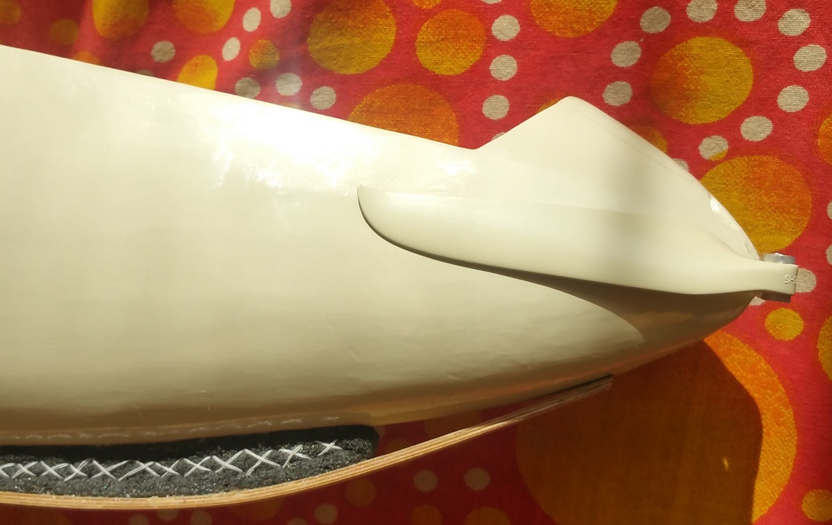

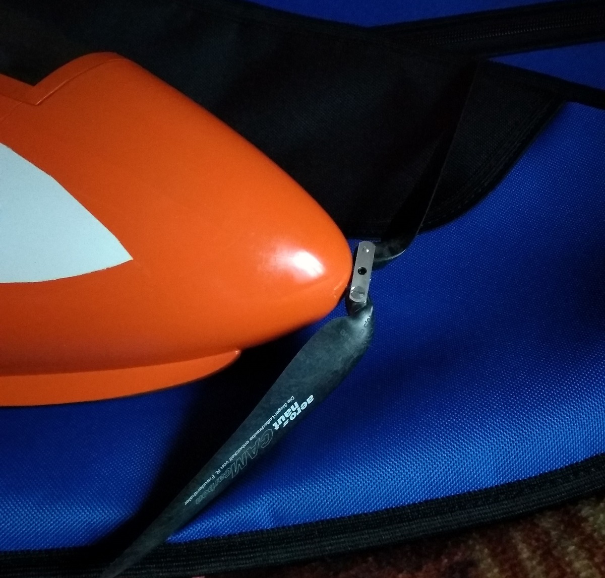

stefol pisze:
Może i nie popsuje ale... ja bym zastosował taką piastę:
fotka.jpg [ 339.97 KiB | Przeglądany 15243 razy ]
Prawie nie widać śmigła ;)
Zgadzam się a jak dodatkowo pomalujemy śmigło - uzyskamy bardzo dobry efekt:
mewa.jpg [ 195.19 KiB | Przeglądany 15243 razy ]
Pliszka to szybowiec który od 3 lat planuję zrobić ale w nieco mniejszej wersji. Rozrysowałem model wstępnie dawno temu ale nic dalej nie drgnęło... Może skuszę się na większą wersję ;)
Gratuluję wyboru :D

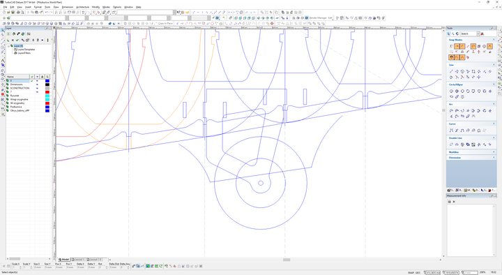

Tak pokazujecie te kołpaczki, że chyba faktycznie oleję wersję moto z typową, dodatkową wręgą.
Miejsce jest, można się pobawić, we własnym zakresie, no nie wiem, co sądzicie ?
Od wczoraj postęp mały, tydzień się zaczął czas zajmują inne zajęcia :(

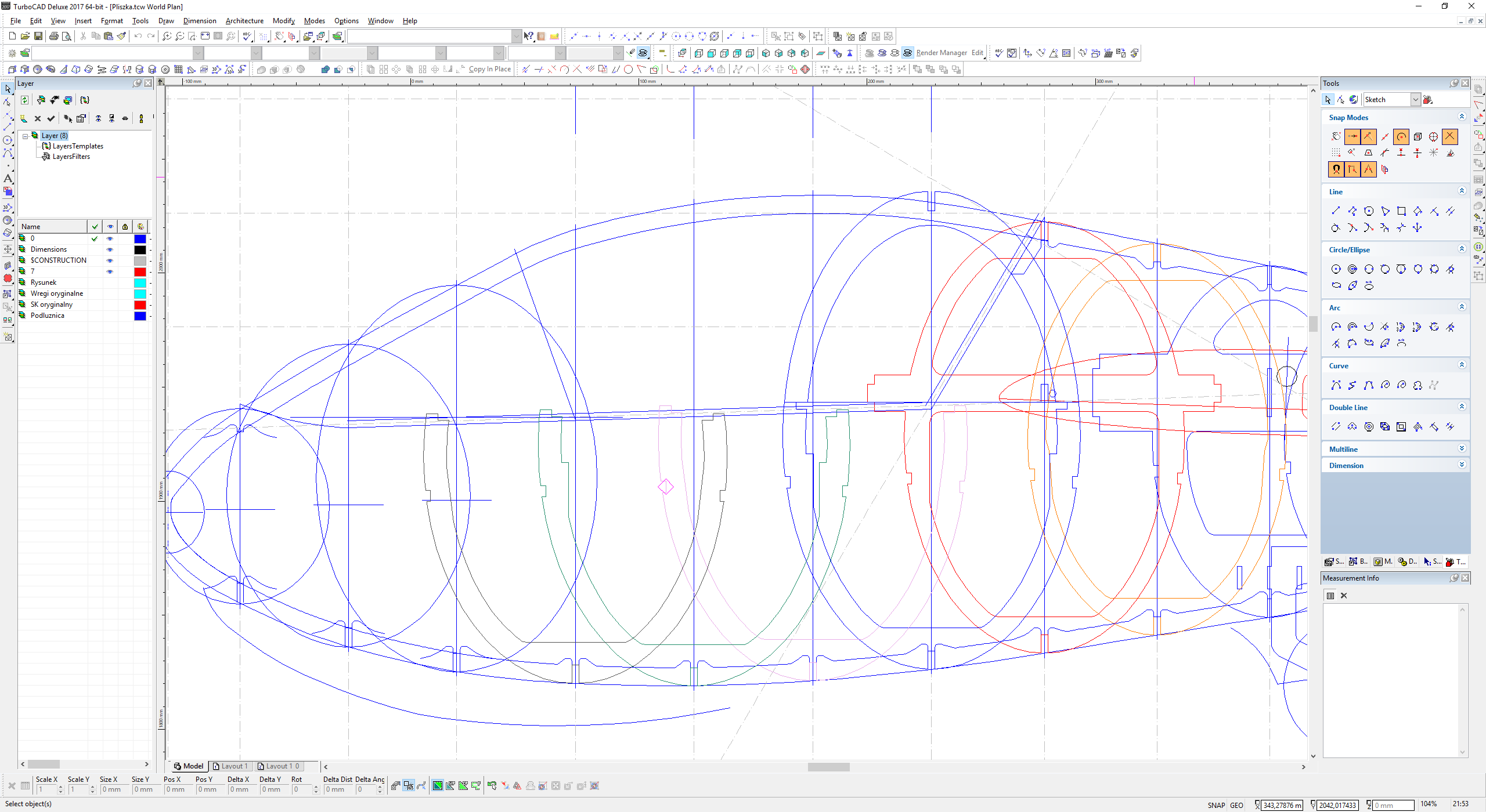

Centro prawie gotowe, podwozie zostaje jak na rysunku, te elementy + wręgi na których będą się opierać będą ze sklejki lotniczej 2mm.
1.png [ 156.1 KiB | Przeglądany 15231 razy ]
Post: 5 lis 2019, o 22:56
Posty: 1751

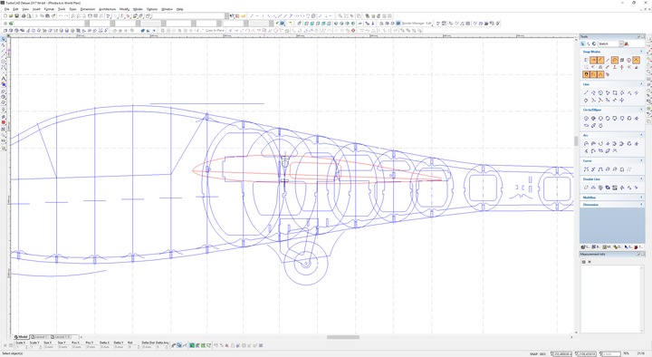

Czas edycji 14 godzin 36 minut.
Pojawiają się wręgi kabiny, próbuję tez wyrysować burtę, potem jakaś półka, w wzmocnienia pół-wręg - na czas montażu, by nie deformowały się od ew. naprężeń.
2.png [ 192.59 KiB | Przeglądany 15194 razy ]
Trzeba się zastanowić nad mocowaniem owiewki kabiny.
No i pytanie w całości, dzielona, jakieś propozycje ? :)

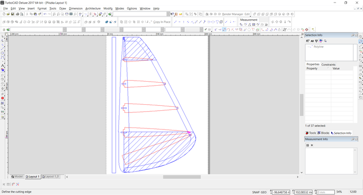

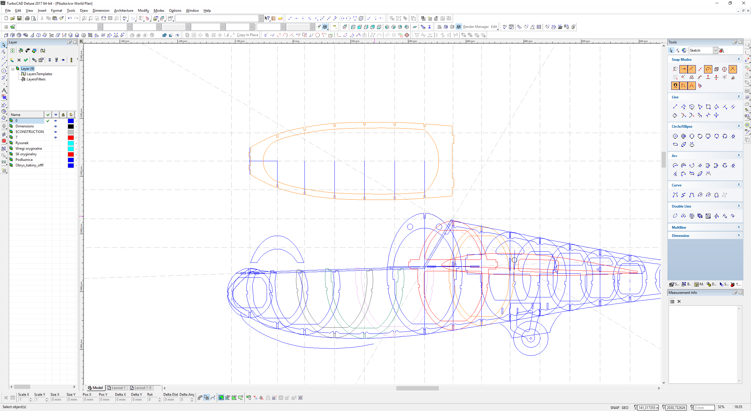

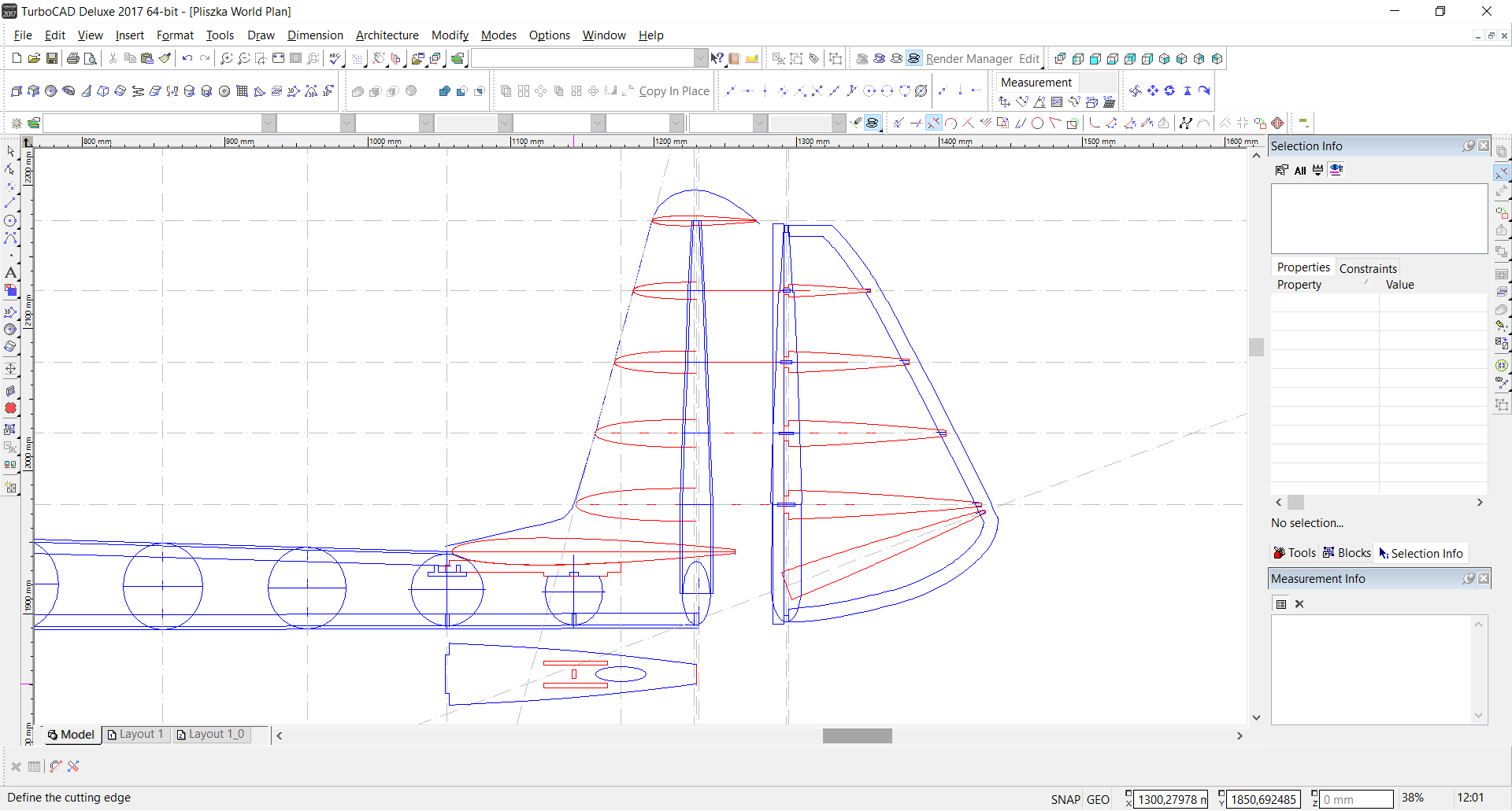

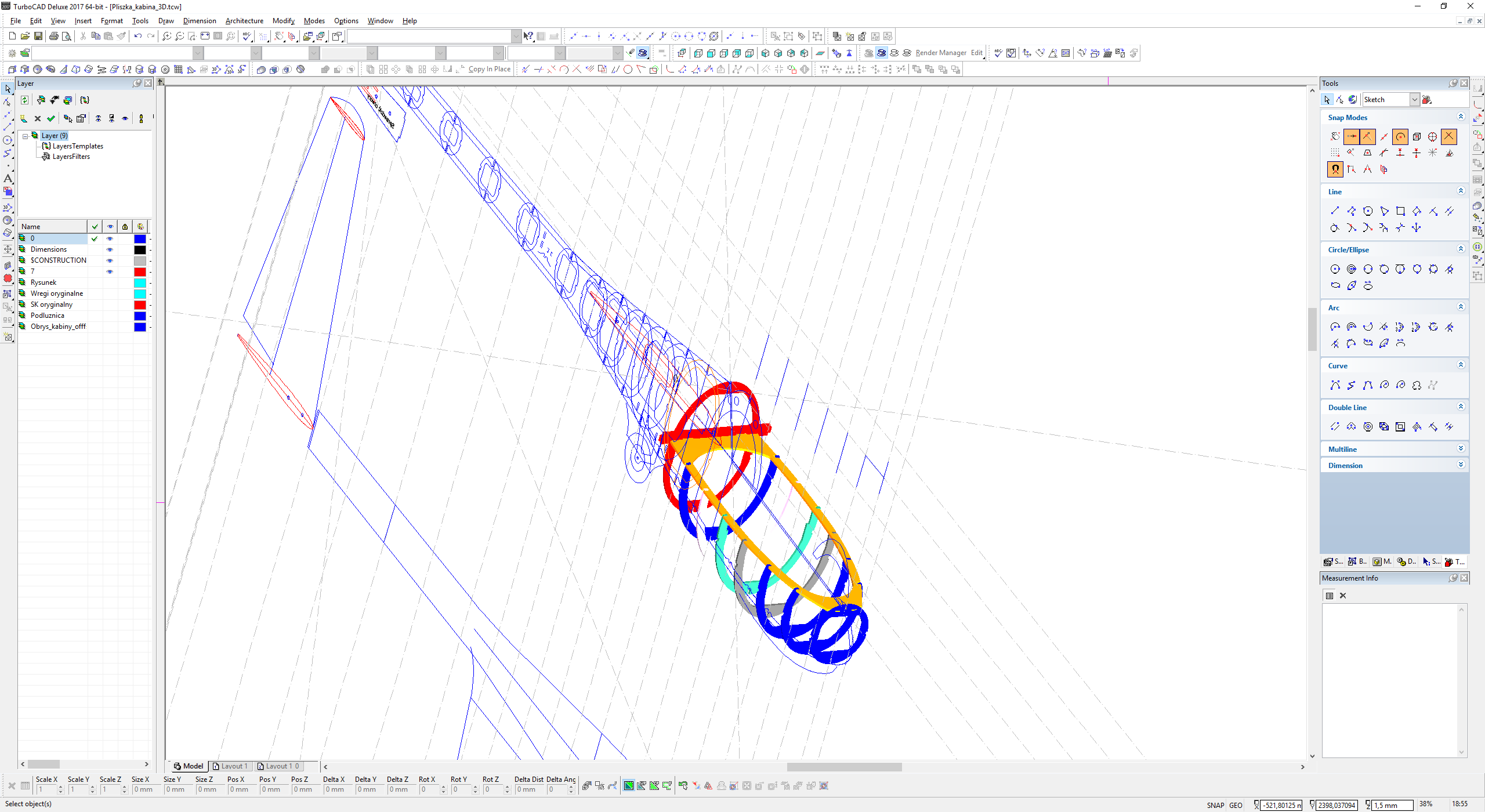

No dobra, to będzie klasyk.
Czas edycji 16 godzin.
Zwiększyłem trochę obszar wokół otworu na oś koła, będzie solidniej.
3.png [ 161.7 KiB | Przeglądany 15151 razy ]
Mamy też kabinę.
4.png [ 173.58 KiB | Przeglądany 15151 razy ]
5.png [ 174.84 KiB | Przeglądany 15151 razy ]
6.png [ 209.92 KiB | Przeglądany 15151 razy ]
7.png [ 135.99 KiB | Przeglądany 15151 razy ]
8.png [ 131.05 KiB | Przeglądany 15151 razy ]
9.png [ 178.27 KiB | Przeglądany 15151 razy ]
10.png [ 150.41 KiB | Przeglądany 15151 razy ]
