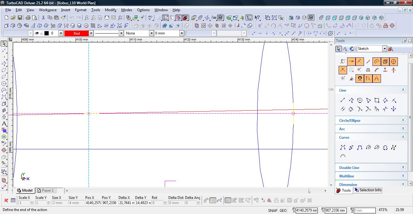

Kadłub będzie kryty balsą 2mm.

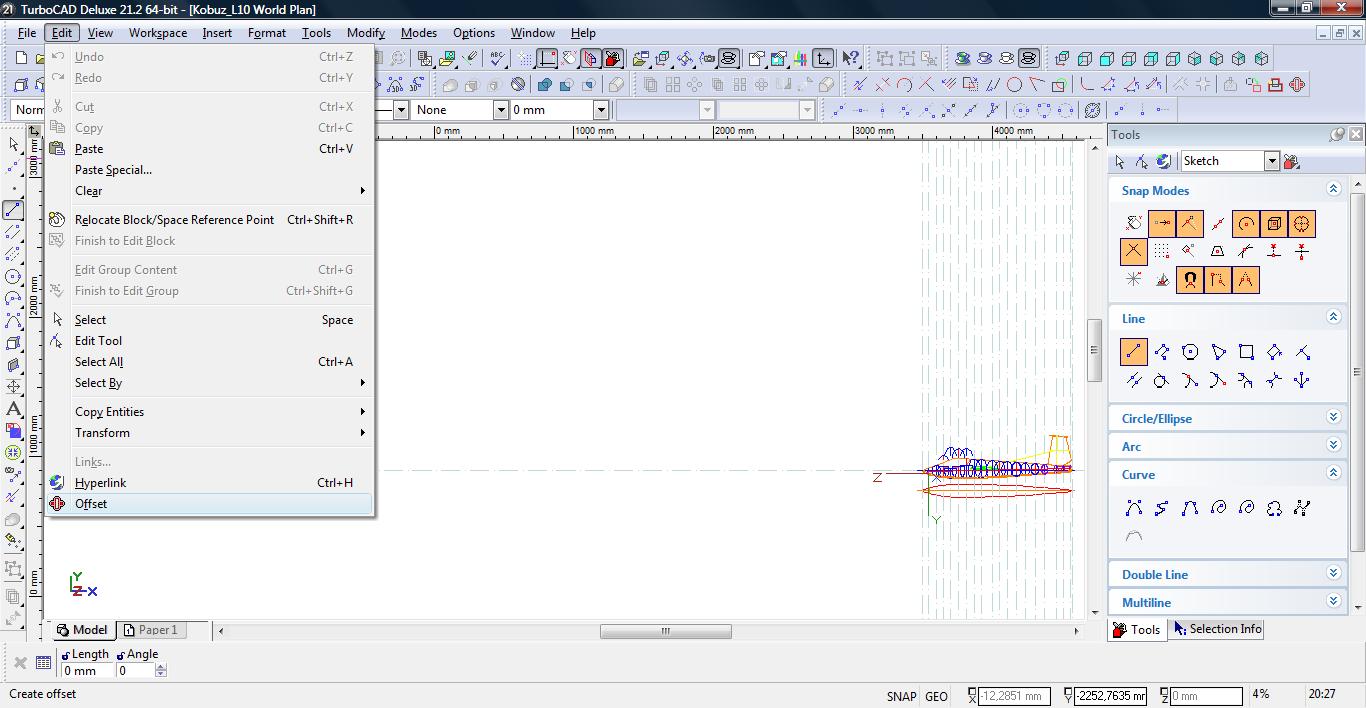

Zatem na każdej wrędze robimy taki offset.
Z menu Edit wybieramy Offset, i wykonujemy go wewnątrz wręg.
1.jpg [ 131.09 KiB | Przeglądany 13125 razy ]
Gotowe

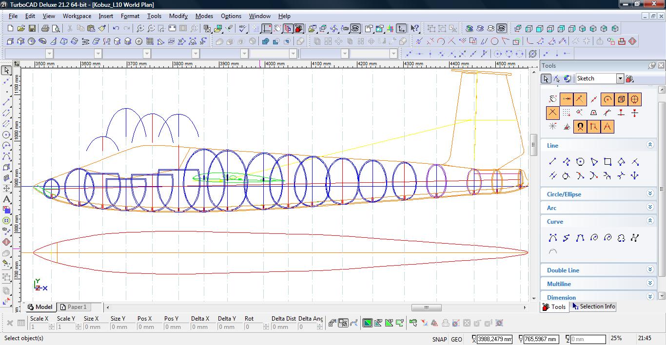

2.jpg [ 174.8 KiB | Przeglądany 13125 razy ]

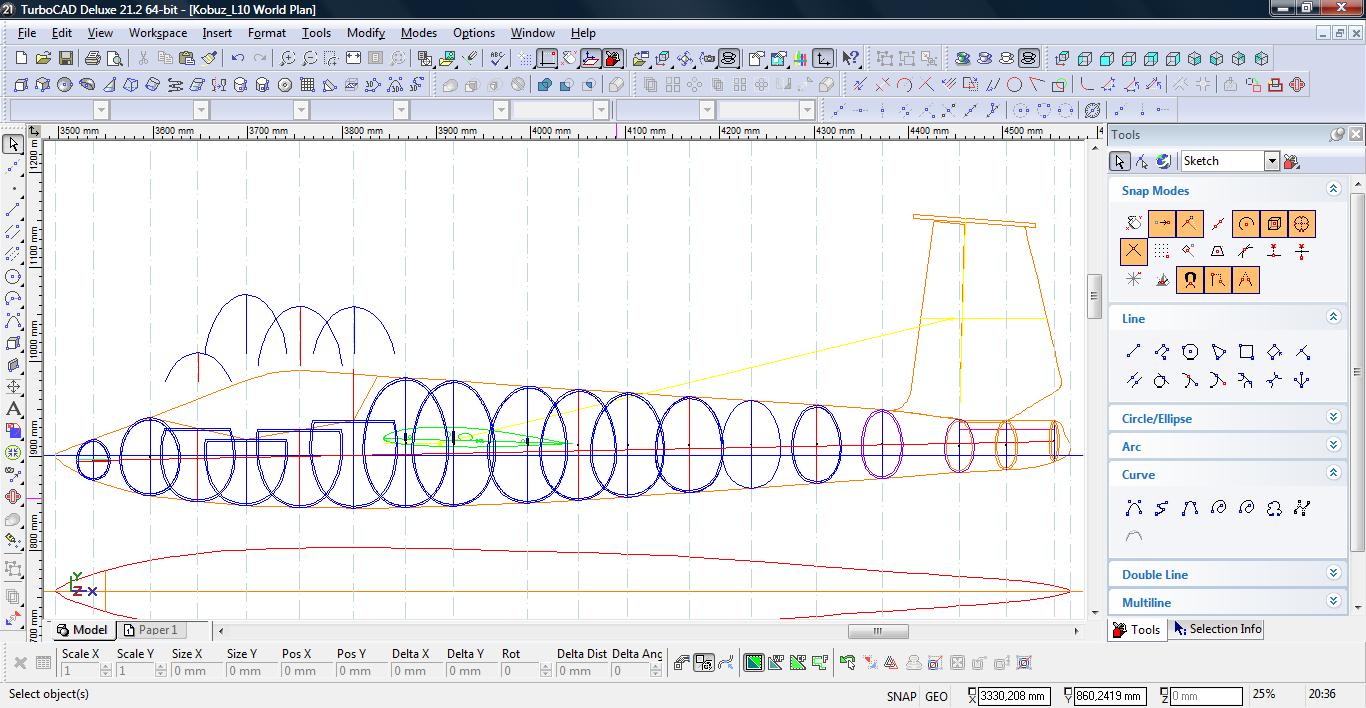

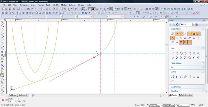

Na spodzie kadłuba będzie stępka z balso sklejki 8x3. Jej kształt weźmiemy sobie z obrysu.

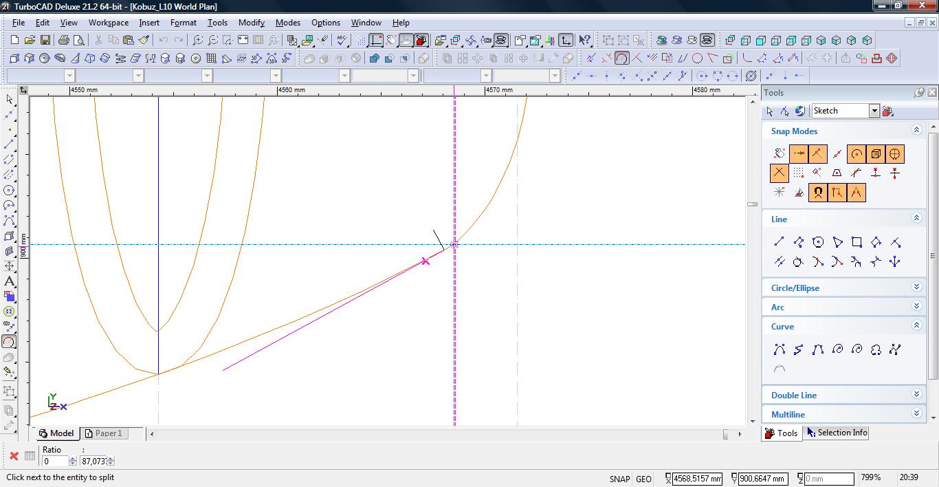

Po prostu go z offset-ujemy. Aby początek i koniec się nie zniekształcił - przetniemy obrys.
Z menu Modify wybieramy opcję SPLIT. Przecinamy w miejscu linii osi.

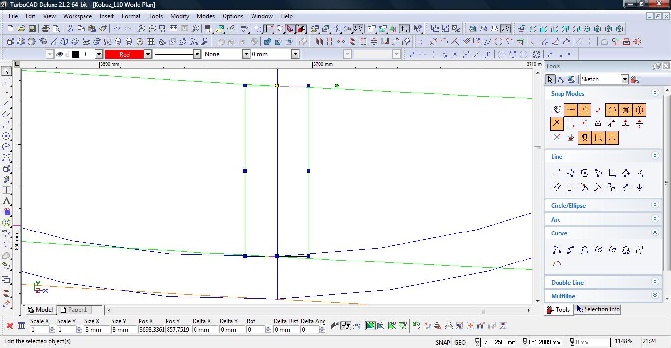

3.jpg [ 121.87 KiB | Przeglądany 13125 razy ]

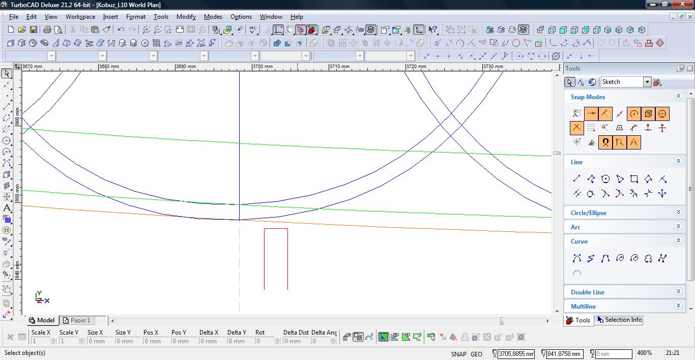

Tniemy z przodu i z tyłu. Offsety robimy dwa. Jeden na 2 mm (poszycie) drugi na 10mm. Da nam to rzeczywistą wysokość stępki 8mm.
4.jpg [ 145.85 KiB | Przeglądany 13125 razy ]

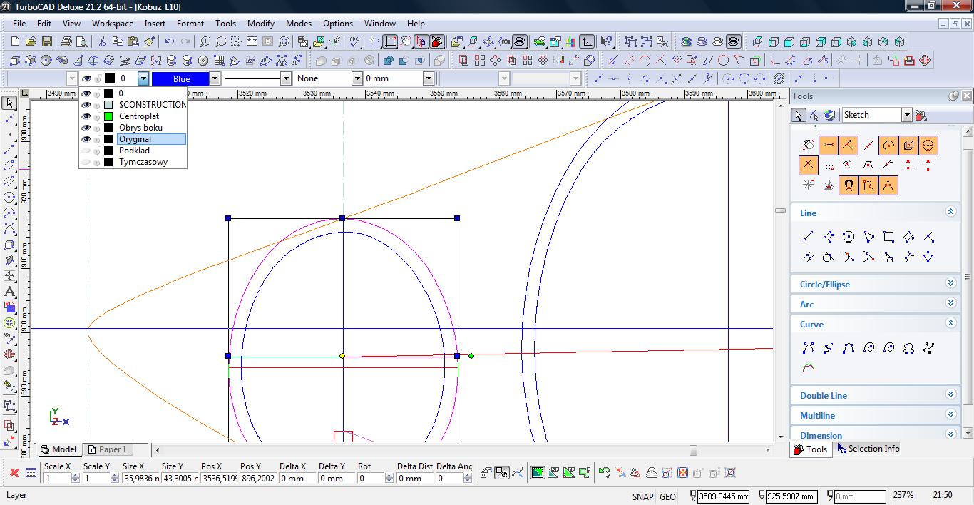

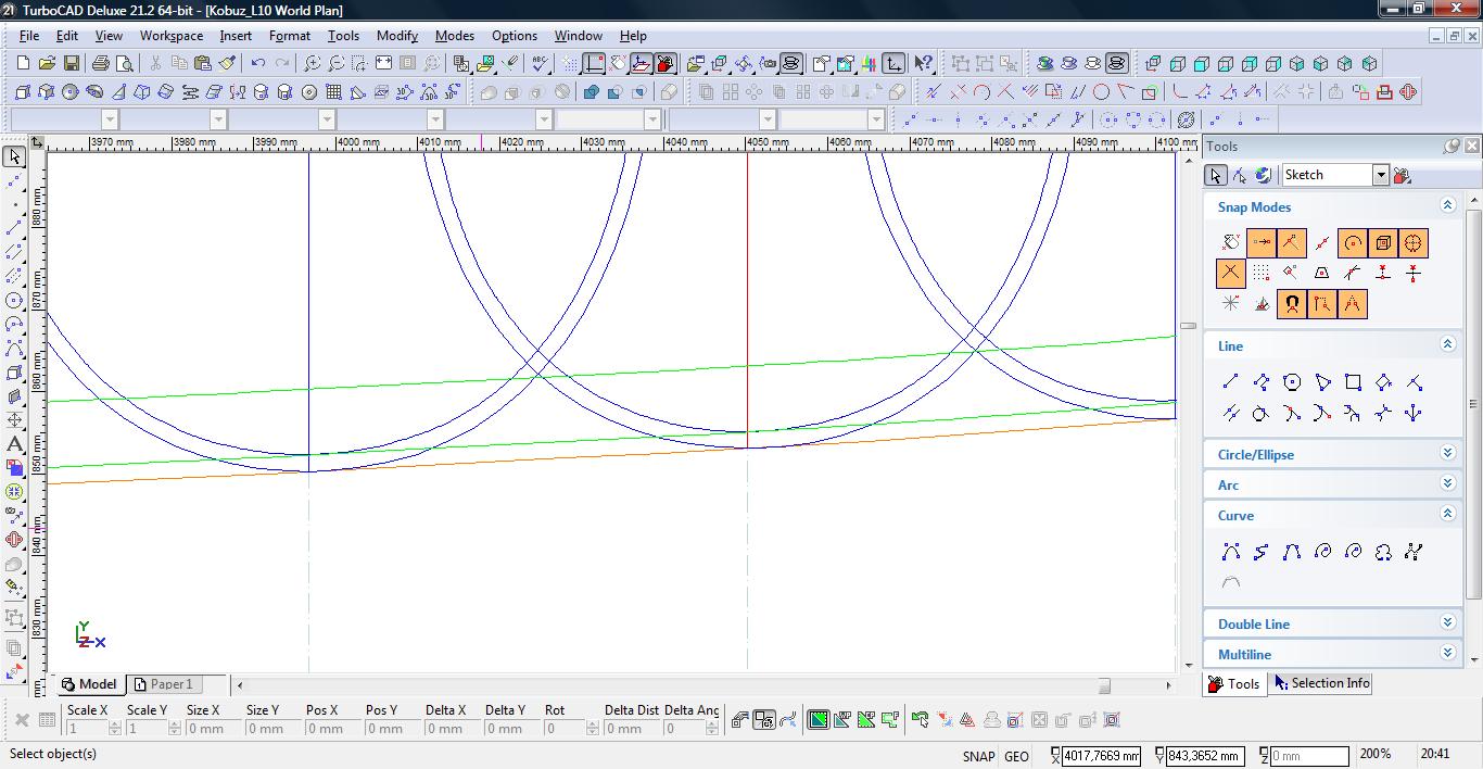

Zaznaczamy ją. Zmienimy punkt referencyjny. Aby to wykonać wystarczy wcisnąć ‘d’ na klawiaturze w momencie gdy obiekt jest zaznaczony.
Nowy punkt ustawiamy na środku górnego segmentu. Przenosimy element na przecięcie osi wręgi z górna linią stępki.
6.jpg [ 133.85 KiB | Przeglądany 13125 razy ]
I tak na wszystkich wręgach. Aby było łatwiej ten element po prostu kopiujemy (CTRL+C) i wklejamy (CTRL+V) w okolicy nowej wręgi. Na koniec pozycjonujemy.
7.jpg [ 177.49 KiB | Przeglądany 13125 razy ]

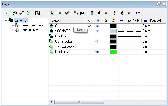

Aby oczyścić troszkę rysunek, z menu Options wybieramy Layers.
8.jpg [ 30.5 KiB | Przeglądany 13125 razy ]
Dodajemy nową warstwę, na którą przeniesiemy oryginalne wręgi. Na koniec tą warstwę ukryjemy.
Aby przenieś element na inną warstwę, zaznaczamy go a następnie z menu u wybieramy interesująca nas warstwę.
9.jpg [ 150.96 KiB | Przeglądany 13125 razy ]
Aby ukryć warstwę, wystarczy kliknąć na ikonkę oka przez nazwą warstwy. Wszystkie elementy przypisane do tej warstwy przestaną być wyświetlane.

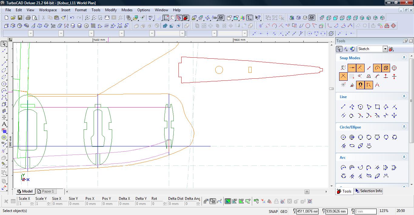

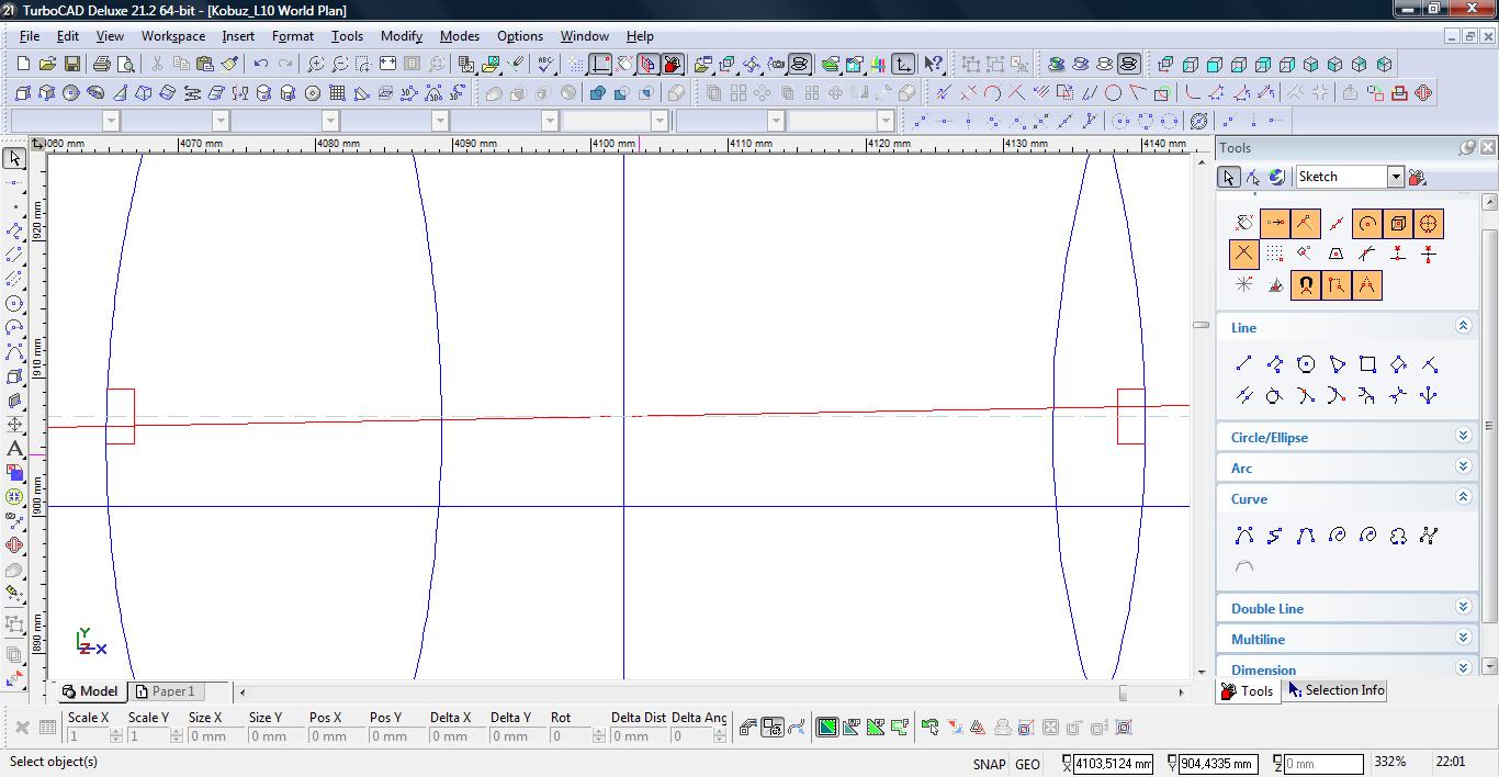

Między środkiem pierwszej a ostatniej wręgi rysujemy prostą linię. Określi nam ona przejście głównej prowadnicy. Jej przecięcie względem osi wręgi, będzie punktem odniesienia.
Zatem rysujemy polylinię z 3 sekcji 2x4x2, przestawiamy punkt odniesienia. I Od punktu odniesienia wręgi w linii prostej ustawiamy polylinię w miejscu zakończenia wręgi.
10.jpg [ 130.52 KiB | Przeglądany 13125 razy ]
Ponawiamy na drugiej stronie. Całość wygląda jak poniżej. Czerwona linia to linia przejścia bocznej podłużnicy, linia konstrukcyjna to linia prosta względem przecięcia się linii czerwonej z osią wręgi.
11.jpg [ 128.84 KiB | Przeglądany 13125 razy ]

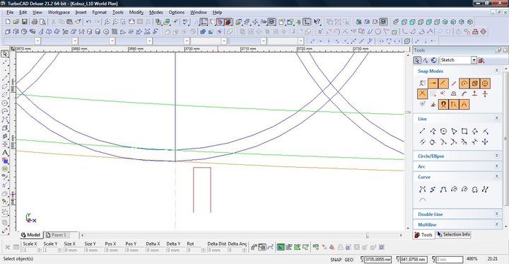

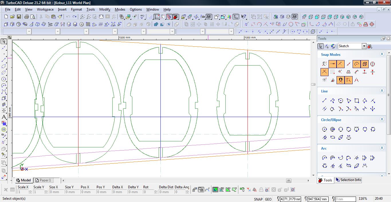

Rozmieściliśmy wcięcia na podłużnice na wszystkich wręgach.
Po bardzo długiej i mozolnej pracy przy wycinaniu kawałków wręg, dopasowywaniu linii i ponownym łączeniu w polylinię.
Zostanie nam tylko wykonanie ażurowania. Najprościej jest użyć to tego znanej nam doskonale funkcji Offset.
Ustawiamy po 5 milimetrów i ażurujemy każdą wręgę. Jeśli kształt nam nie odpowiada – poprawiamy.
Mnie zadowolił taki stan:

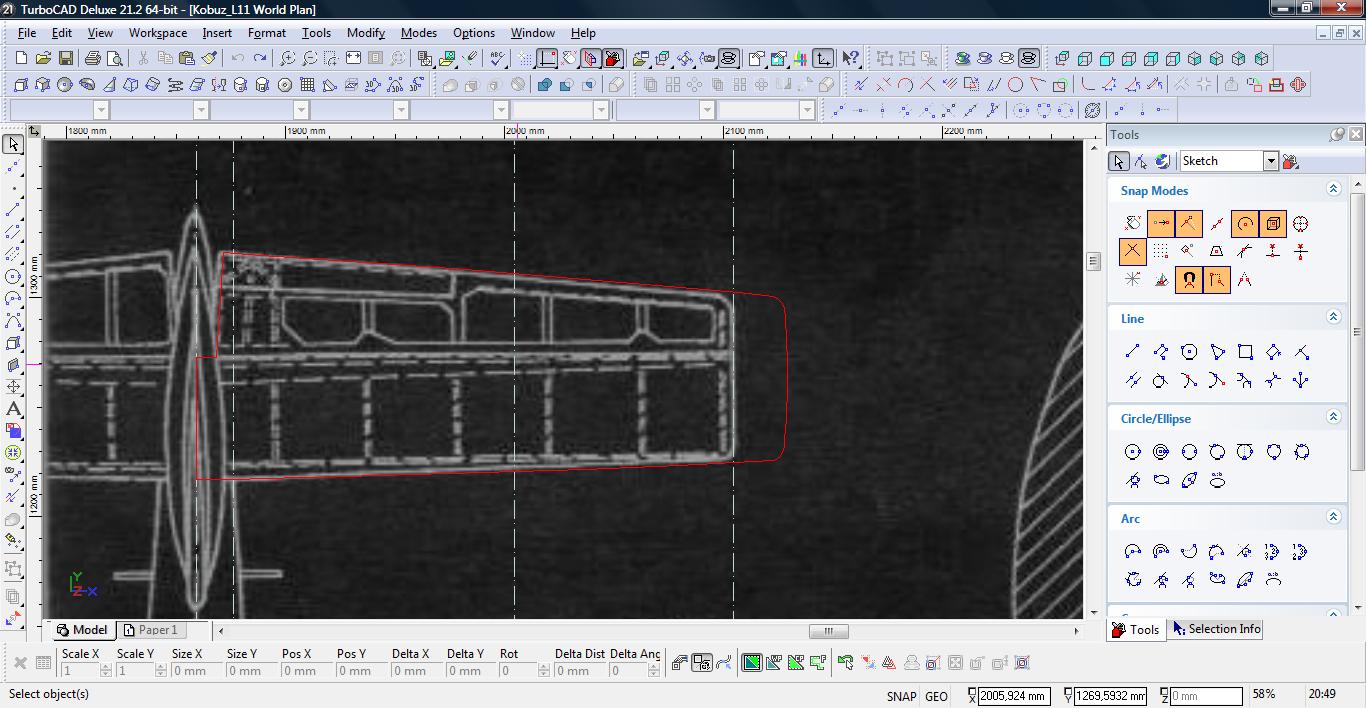

Jednym z elementów cały czas brakujących w naszym modelu jest statecznik poziomy.
Z podkładu obrysowujemy jego kształt. Ja użyłem linii konstrukcyjnych jako wyznaczników – na koniec w prosty sposób poprowadziłem polylinię.
Rogi zaokrągliłem funkcją fillet.
Poziomy należy powiększyć – jego nową wielkość otrzymamy wykonując stosowne obliczenia.
Następnie zaznaczamy, nasz obrys o powiększamy go w osi X.
2.jpg [ 148.93 KiB | Przeglądany 13071 razy ]

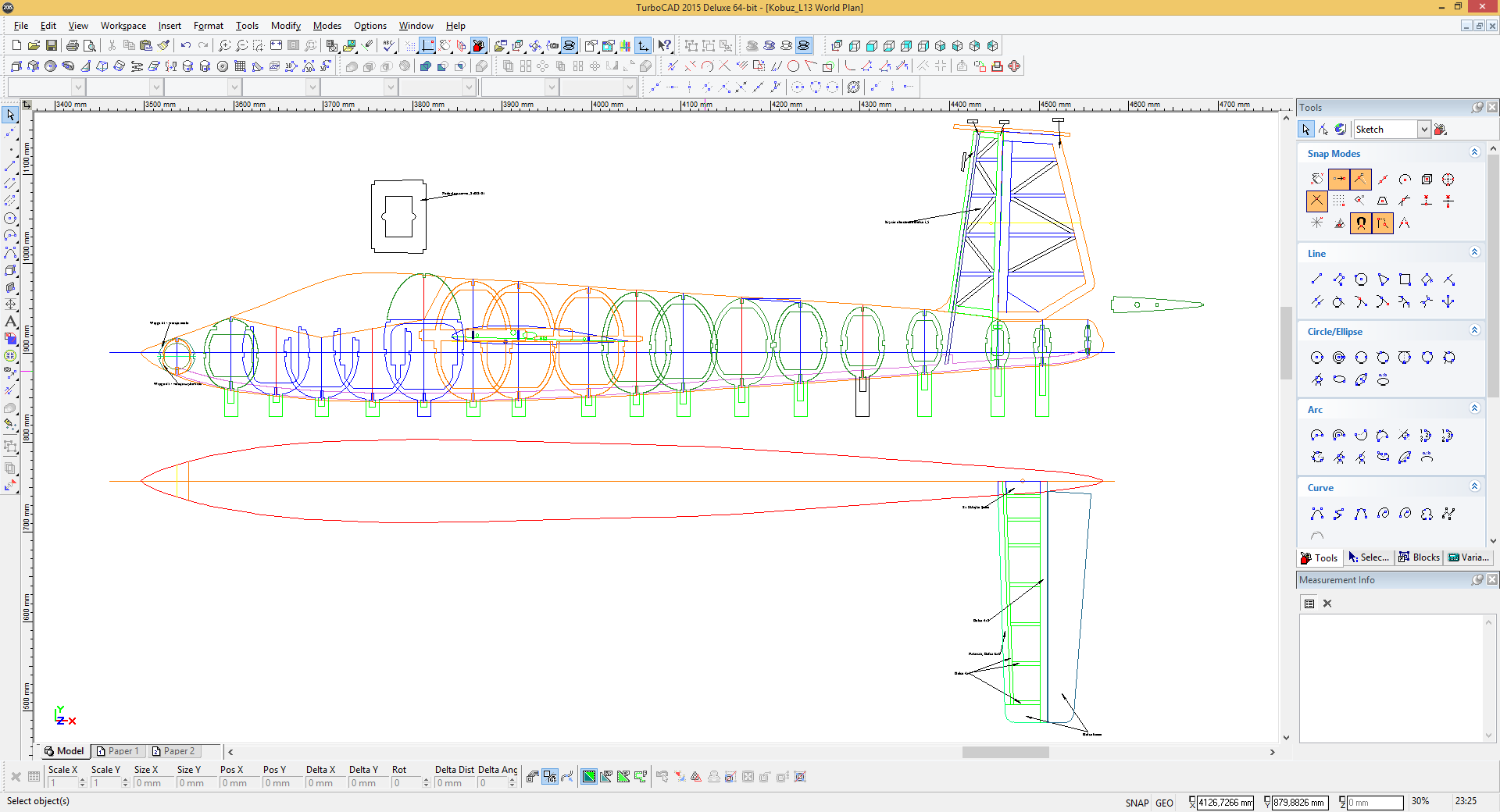

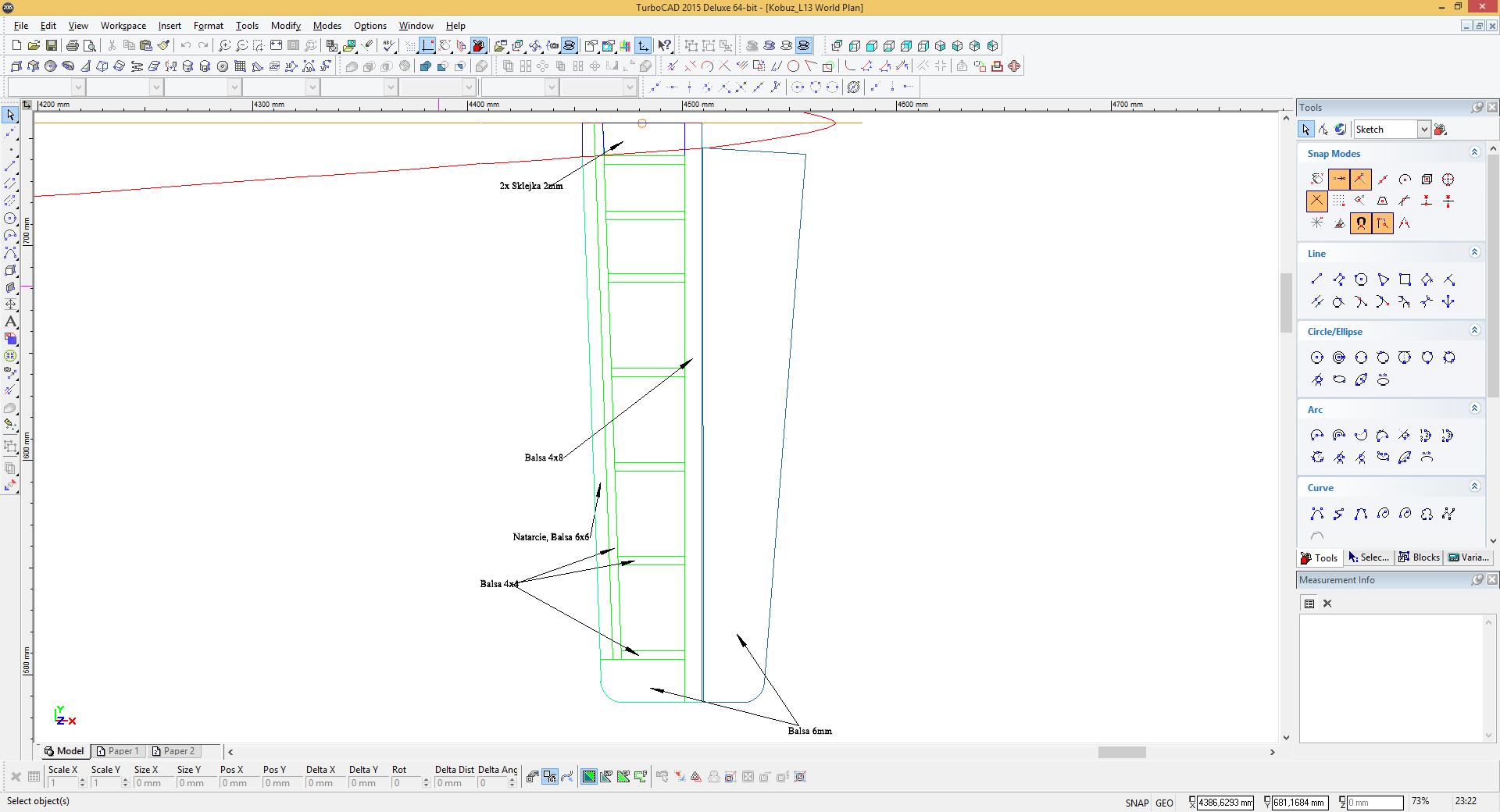

Zostało nam zaprojektować statecznik poziomy, ja zdecydowałem się na płaska płytkę.
Konstrukcja z rozpórkami.
1.png [ 80.96 KiB | Przeglądany 12185 razy ]
Mamy komplet.
3.png [ 111.27 KiB | Przeglądany 12185 razy ]

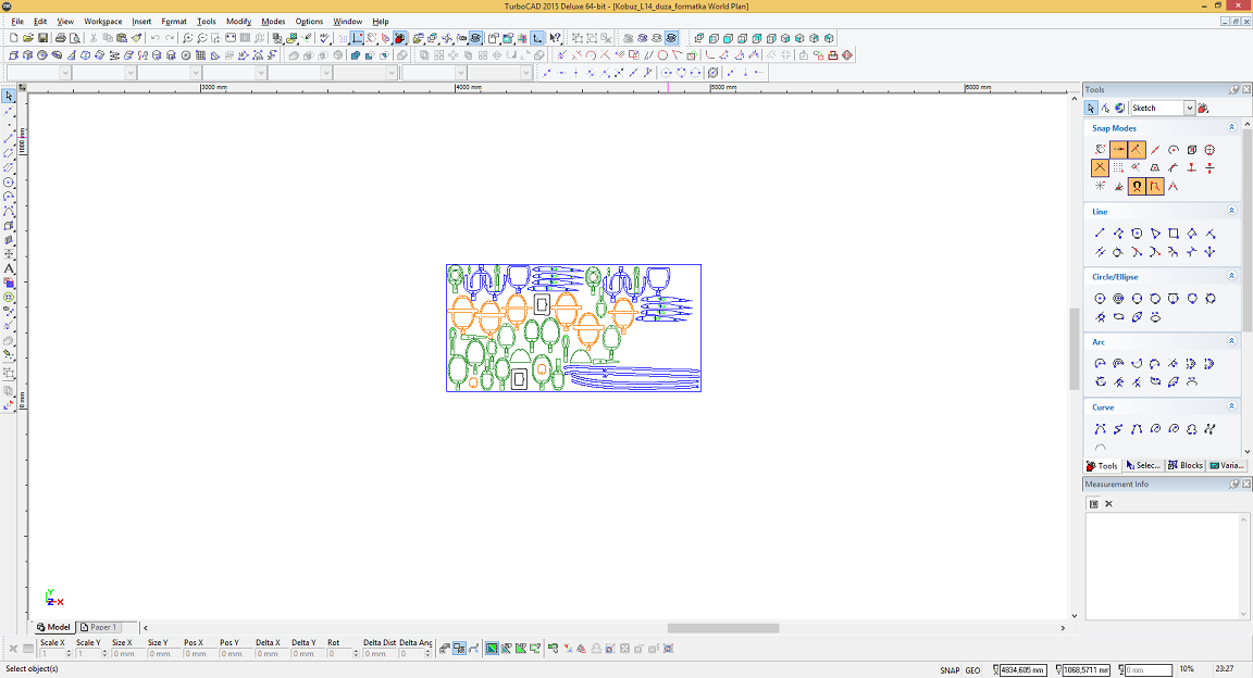

Teraz usuwamy co zbędne, i przygotowujemy się do rozkładania na formatkach.
2.png [ 160.96 KiB | Przeglądany 12185 razy ]
Elementy układamy najoptymalniej jak potrafimy, koniec końców materiału szkoda ;)
Ja zadowoliłem się czymś takim.
4.png [ 150.15 KiB | Przeglądany 12185 razy ]
Na koniec offset pod laser oraz mostki.
Offset normalnie funkcją offset, mostki wykonuję rysując prostokąt o długości formatki i szerokości 1mm dla sklejki / balsosklejki; 2mm dla balsy.
Taki prostokąt przesuwam w wybrane miejsca po formatce i używam go do wycinania przerw funkcją Trim. Wszystko gotowe, pozostało wyciąć i budować :D
