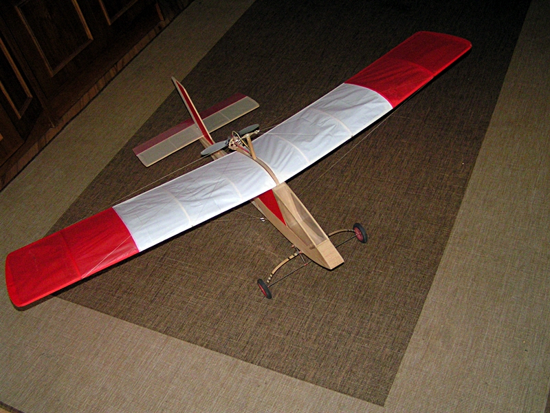

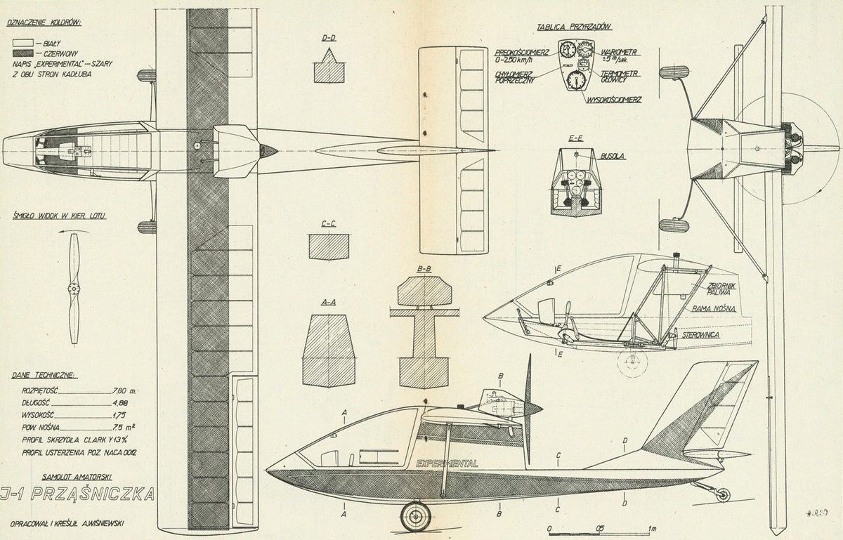

Druga kwestia, którą chciałem poruszyć, to przybliżenie kolegom samej idei prostego modelu. Lepiej to widać na przykładach. Tak więc... Pierwszy przykład to Prząśniczka Janowskiego. Poniżej plan tej konstrukcji:
J-1_Przasniczka.jpg [ 327.62 KiB | Przeglądany 4749 razy ]
A tu już wykonany model, mniej więcej (nie wiem czy mniej czy więcej) według założeń pomysłu modeli sylwetkowych (wykonany przeze mnie na podstawie planów zamieszczonych w Modelarzu - numeru nie pomnę):
prz.JPG [ 510.67 KiB | Przeglądany 4749 razy ]

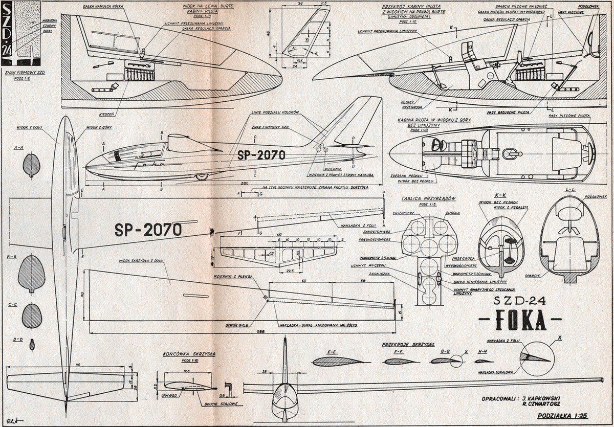

Drugi przykład - Foka 4:
SZD-24_Foka.jpg [ 392.7 KiB | Przeglądany 4749 razy ]

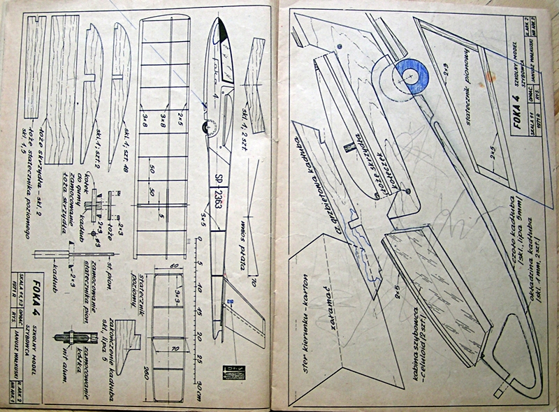

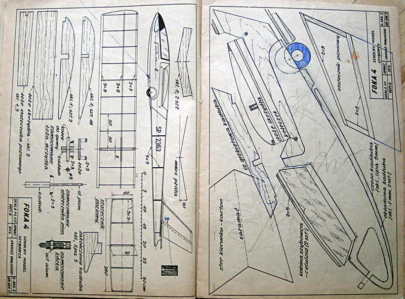

I opracowany model, przedstawiony w nr. 6/1972 r. jako swobodnie latający (typu Jaskółka czy bardziej nawet Świerszczyk):
foka4.JPG [ 548.45 KiB | Przeglądany 4749 razy ]
Co prawda ten przykład (Foki) nie jest sensem pomysłu (jedyne 80 cm rozpiętości, płaski kadłub), ale myślę, że dobrze przedstawia założenie pomysłu (prostotę). Chociaż i taki maluszek fajnie wyglądałby w powietrzu :D
