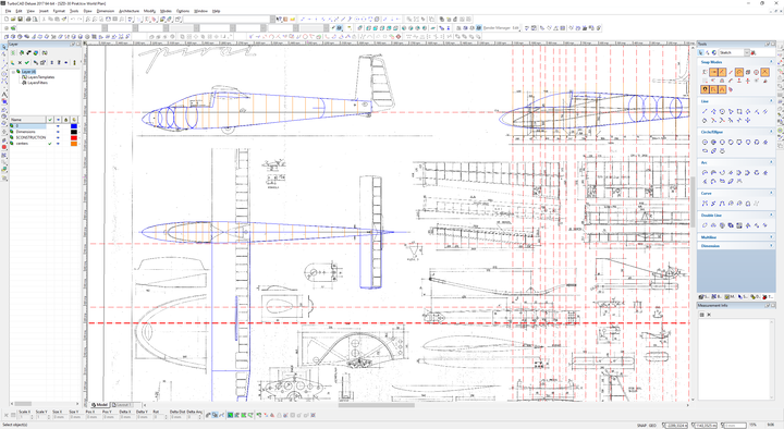

Jeśli chodzi o Pirata, to mi cięciwa skrzydła wychodzi 220mm.
Korzystam z planów Gibas-a.
1.png [ 559 KiB | Przeglądany 2323 razy ]

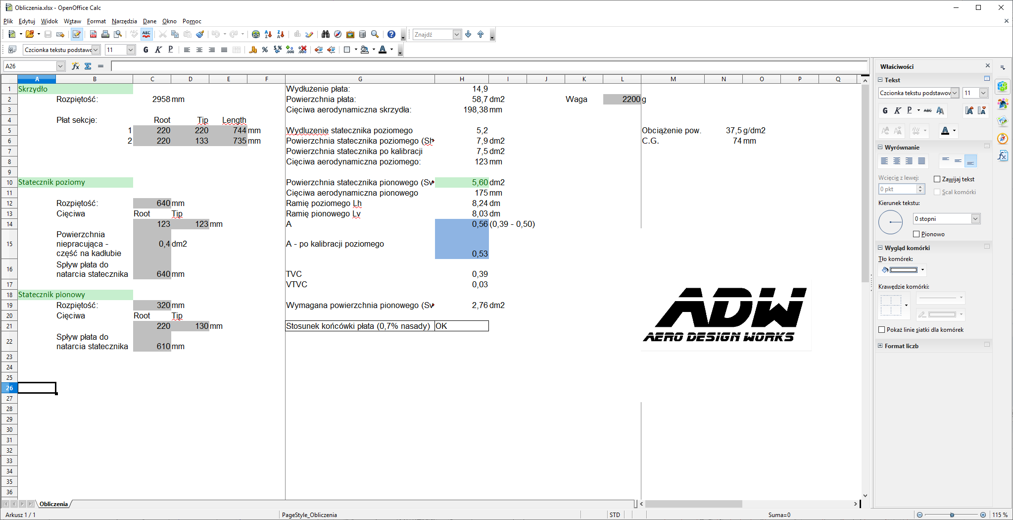

Ogólnie to wartości są wręcz za dobre, ogromne A... (w obliczeniach pomijam część skrzydła na kadłubie)
Końcówka bez żadnych zmian 133mm wychodzi po obrysowaniu rzutu.
2.png [ 141.62 KiB | Przeglądany 2323 razy ]
