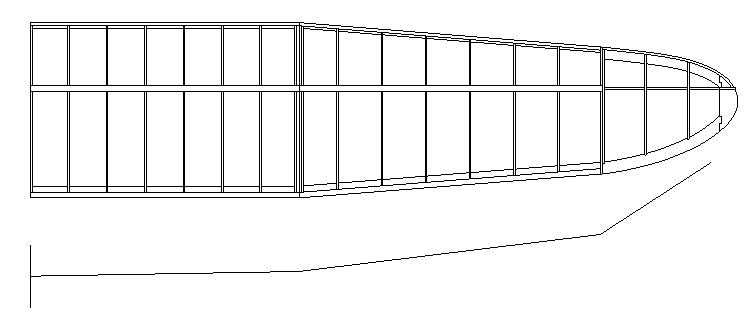

Post: 26 sty 2024, o 21:32
Skrzydełko. Konstrukcja typowa. Profil naca 4412 ścieniony na 11 %, w części trapezowej przejście na ClarkY 10 % na końcówce. Rozpiętość połowy 910 mm, cięciwa w części prostokątnej 225 mm. Wznios potrójny: centro 1 st, trapez 6 st, końcówka 26 st.
