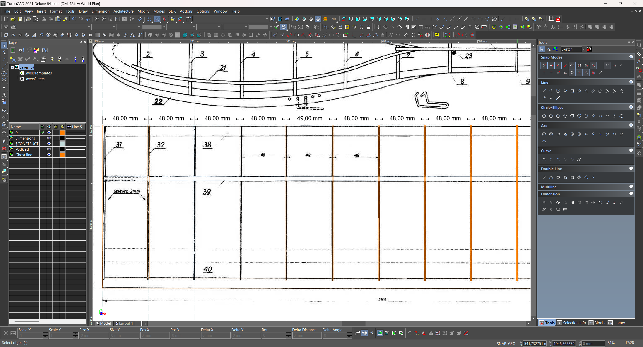

Próbuję sił w rekonstrukcji planu...
Na pierwszy rzut oka, skany wydają się super, ale jak tylko postawiłem pierwsze kreski to pojawiły się problemy.
Skrzydło, niektóre wymiary są podane, ale wygląda to dziwnie a i tak na koniec ucieka... nie wiele ale ucieka.

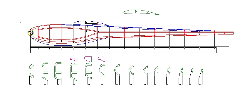

Powoli kończę prace nad kadłubem. Wręgi rozrysowane. Na razie ich połówki. Montaż taki jak w innych rysowanych naszych modelach. Płaty będą zamocowane do niewielkiej wieżyczki na kadłubie, łącznik stalowy fi 4 mm.
CDN
OM2.jpg [ 93.7 KiB | Przeglądany 22065 razy ]
Post: 1 paź 2023, o 07:57
Dobrze to wygląda, mam tylko małą obawę o wręgę silnikową, chyba, że całość obudujemy od niej do następnej wręgi...
Jaki masz plan na jej wiązanie z kadłubem?
Szczerze to nie mam planu. Wyrysowanie przejścia 3D w 2D z pięciokątu na okrąg przekracza moje umiejętności, dodatkowo po łukach jeszcze ;) . Mam to w głowie i raczej będę bazował na tym co wyjdzie po jej wklejeniu. Na pewno przestrzeń między wręgą silnikową a wręgą nr 2 trzeba będzie wypełnić, balsą, lipą, sam nie wiem, i szlifować do kształtu "crd". Podstawa pod silnikową będzie. Będzie można ją wkleić i ustabilizować przed ostatecznym wyprofilowaniem przodu kadłuba.
