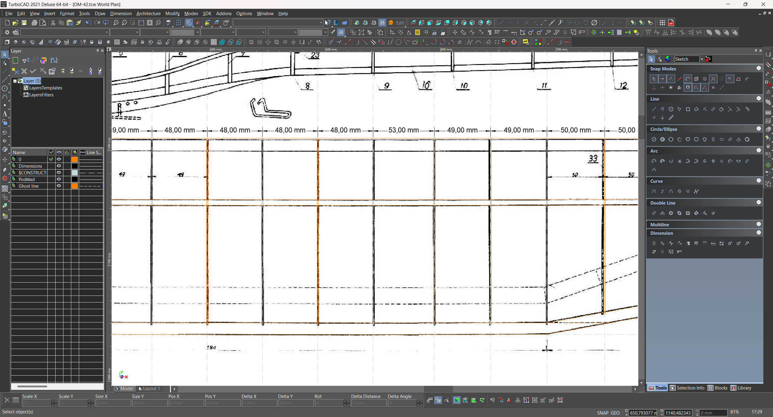

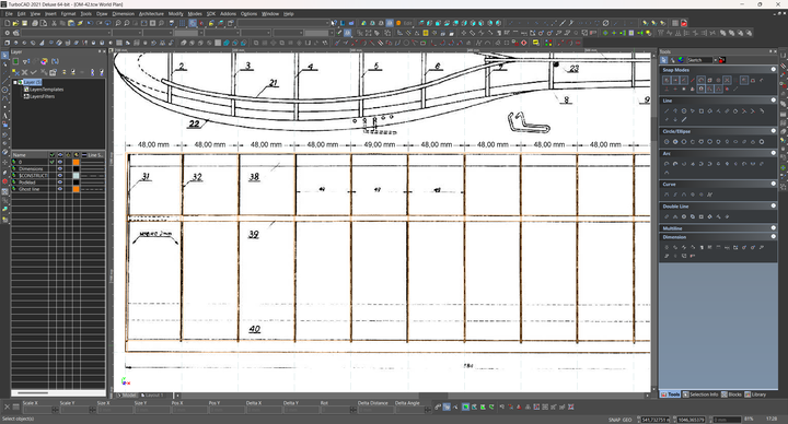

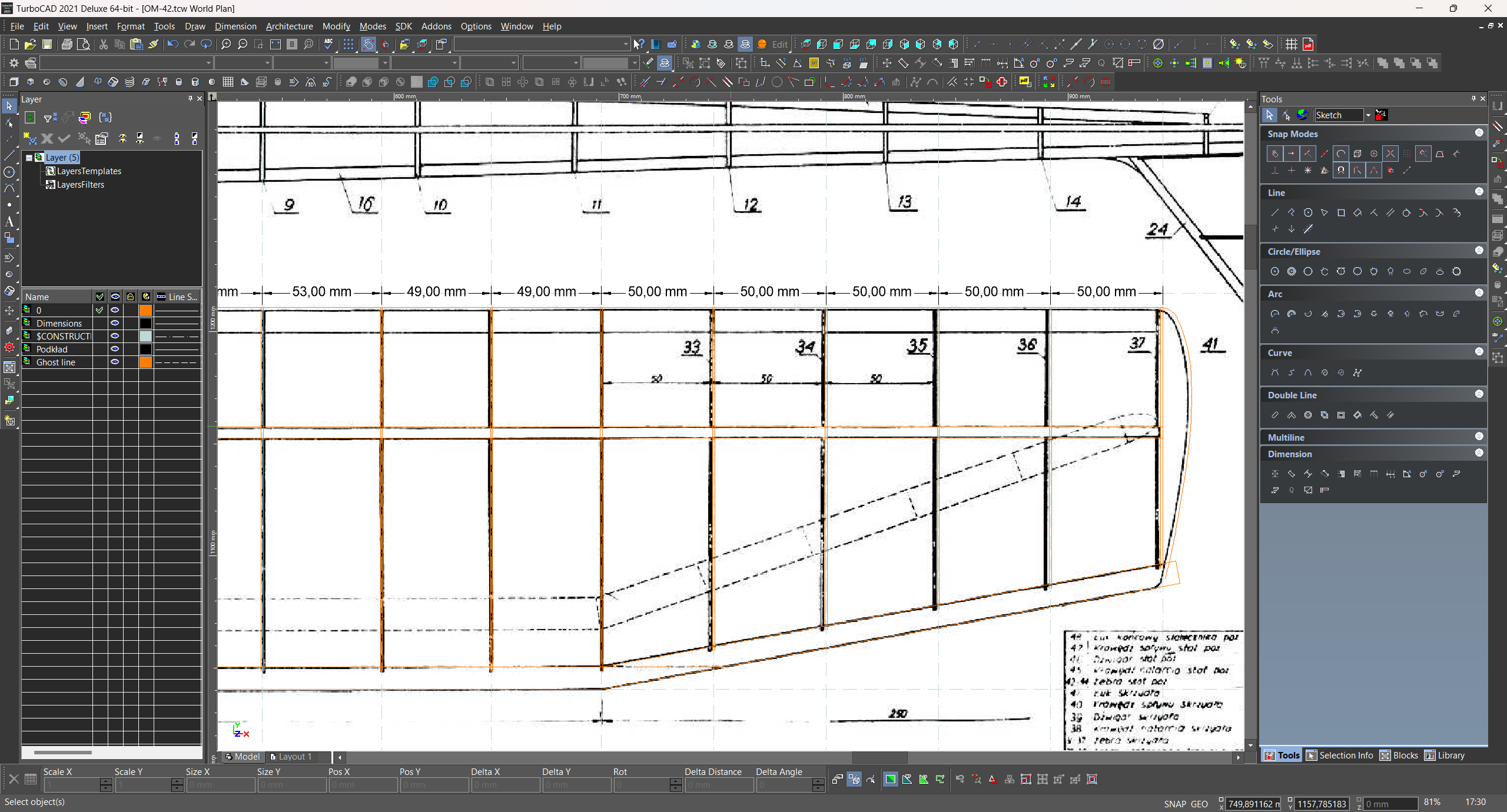

Próbuję sił w rekonstrukcji planu...
Na pierwszy rzut oka, skany wydają się super, ale jak tylko postawiłem pierwsze kreski to pojawiły się problemy.
Skrzydło, niektóre wymiary są podane, ale wygląda to dziwnie a i tak na koniec ucieka... nie wiele ale ucieka.
1.png [ 623.24 KiB | Przeglądany 23275 razy ]
2.png [ 551.57 KiB | Przeglądany 23275 razy ]
3.png [ 627.57 KiB | Przeglądany 23275 razy ]

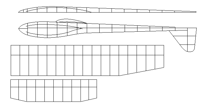

Post: 26 wrz 2023, o 21:41
Wracamy do szybowca OM-42. Powstała nowa klasa "oldków" mianowicie "Electric Glider". Chcemy przystosować ten model do napędu elektrycznego i wypróbować system ograniczania wysokości wznoszenia na silniku i Altimeter, który być może niebawem się pojawi, prace nad prototypem trwają.
Tyle wstępu. Szybowiec narysowałem z wymiarów zamieszczonych na planach, trochę obrysowałem. Była dość duża różnica między sylwetką na org rysunkach a podanymi wymiarami. Ostatecznie udało mi się jakoś przebrnąć przez stworzenie bazowego rysunku w skali 1:1 modelu. Następnie powiększyłem szybowiec x1,2 z zachowaniem ilości żeber, wręg itd.
Kilka danych przyszłego modelu. Rozpiętość ok 2100 mm, cięciwa płata 204 mm, długość kadłuba ok 900 mm. Profil skrzydła Naca 6409, profil statecznika poziomego Clark Y 70/80 % /?/. Przewidywany napęd silnik wielkości 28xx - mam wolny 2836 880 kV - dość zgrabnie wchodzi w przód kadłuba podobnie jak dobrze zgrywa się z przodem kadłuba kołpak Turbo fi 30 mm. Planujemy mocowanie skrzydeł na łączniku stalowym fi 4 mm do małej piramidki na grzebiecie kadłuba.
Poniżej zrzut z ekranu tzw "surówki ", na tych szkicach będziemy pracować. Mam nadzieję, że do wiosny model będzie gotowy podobnie jak wspomniany wcześniej Altimeter.
CDN

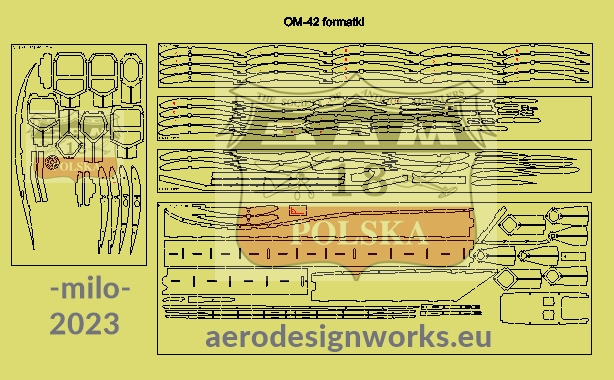

Post: 5 paź 2023, o 21:50
Rysowanie modelu zasadniczo zakończyłem. Teraz najnudniejsza i mozolna faza, offsety, mostki i rozkładanie wszystkiego na materiale. Ile czego jeszcze nie jestem w stanie powiedzieć. Na pewno sklejka lotnicza 3 mm, balsosklejka, balsa 3 i 2 mm. Niżej chyba kompletna formatka sklejki 3 mm /Panama/. Postaram się na koniec relacji w tym dziale podsumować materiałowo projekt.
OM3.jpg [ 54.49 KiB | Przeglądany 21103 razy ]
Post: 8 paź 2023, o 17:15
Formatki szybowca zrobione. W najbliższych dniach oddaję do wyceny i cięcia.
Materiały na formatki to:
1. Sklejka "Panama" 3 mm arkusz 310x510 mm - 1 szt
2. Sklejka balsowo-topolowa 3 mm arkusz 380x1000 mm - 1 szt
3. Balsa 2 mm - 2 szt
4. Balsa 3 mm - 1 szt
Po wycięciu formatek opiszę dokładnie resztę materiałów potrzebnych do zbudowania modelu oraz jakie przewidziałem wyposażenie. Zostaną zamieszczone również plany wykonawcze.

PS
Czas jaki spędziłem przy komputerze rysując OM-42 to około, tak oceniam, 25 godzin
OM4.jpg [ 219.59 KiB | Przeglądany 20961 razy ]
