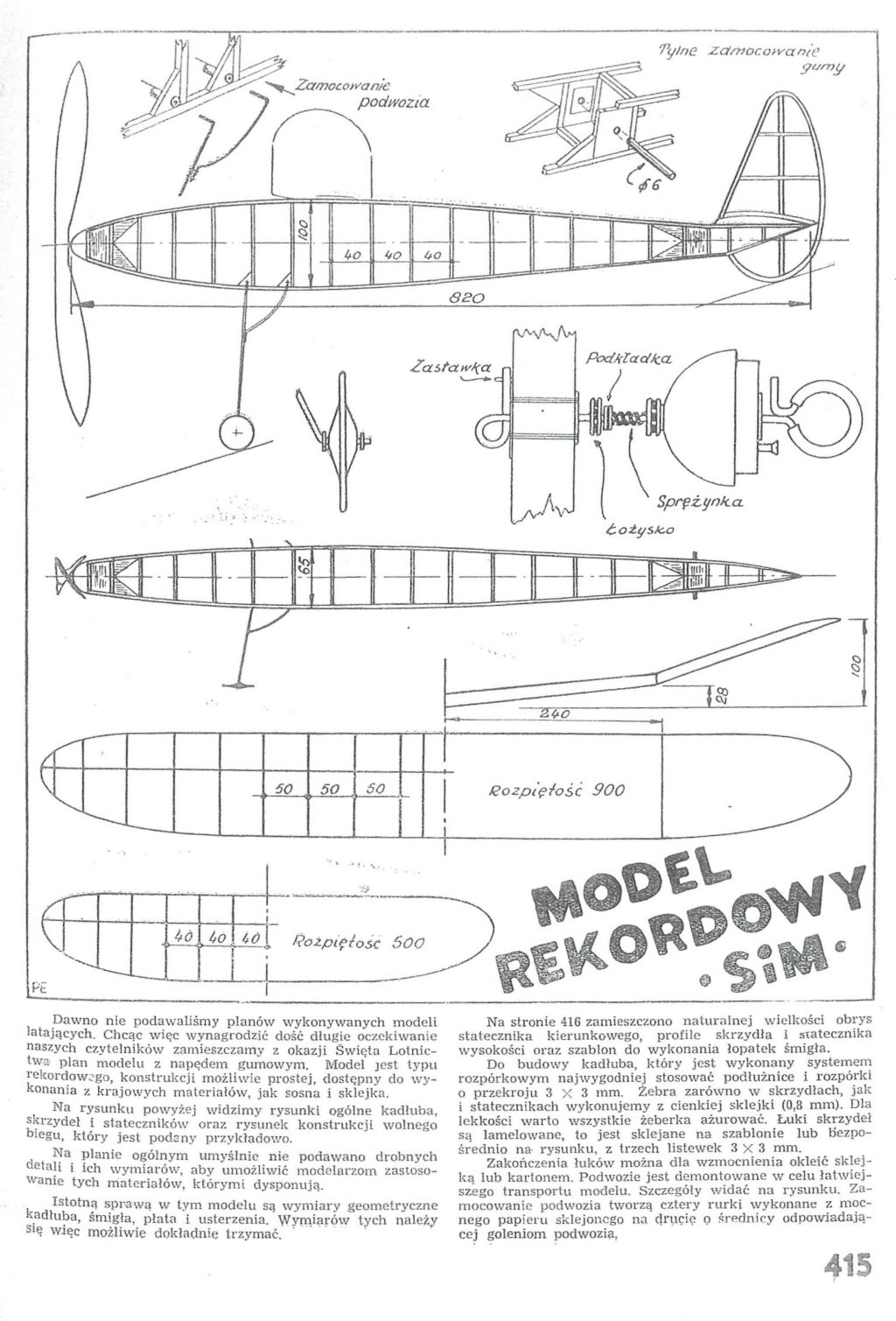

Znalazłem bardzo dobre i co najważniejsze fajne, plany modelu gumówki, nazwa w temacie. Modelik niewielki - 900 mm rozpiętości - ale bardzo elegancki. Jestem w fazie rekonstrukcji planów, które zamieszczę wkrótce. Może pojawi się coś "nowego" w klasie elektrorubber :lol: . Niżej skany planów oryginalnych.
Sim gum adw1.jpg [ 216.16 KiB | Przeglądany 10053 razy ]

Moja próba rekonstrukcji, przerysowania planów gumówki -SiM-. Poniżej plik pdf w formacie A1.
