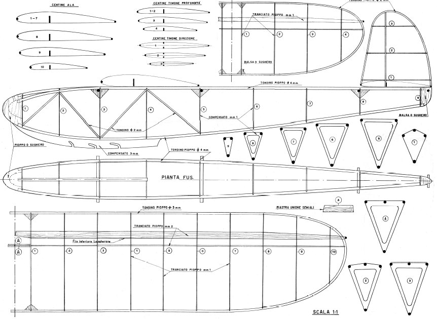

Plany szybowca "Kalisz" zamieszczone w SiM nr 50-1952. Przerysowałem plany w skali 1:1 /format A1/. Model niewielki, 100 cm rozpiętości, jednak o bardzo zgrabnej i zwartej sylwetce. Można model zbudować w wersji szybowcowej lub moto - wykorzystując jakiś niewielki silnik, mały pakiet. Rysując na nowo plany zastosowałem materiały zaproponowane przez konstruktora, ale można wykorzystać inne, tak jest napisane w krótkim opisie /poniżej/. Profil skrzydła ClarkY, statecznika poziomego ClarkY 10%.
W kolejnych numerach biuletynu i na forum, mam zamiar podzielić się swoimi doświadczeniami i wnioskami dotyczącymi rekonstrukcji starych polskich planów modeli w większości przypadków słabej jakości z niewielką ilością danych. Myślę, że jest sens, jest taka potrzeba i co najważniejsze to chyba nasz obowiązek. Tak czy inaczej jest to wstęp do dyskusji.

Szybowiec "Kalisz" został powiększony do 1500 mm rozpiętości. Przystosowany do zastosowania napędu - dwie wersje wręg: szybowcowa i moto /silnik 28xx na krzyżaku/. Poniżej zrzut z ekranu planów warsztatowych i formatek. Formatki modelu oddane do wyceny. Pewnie niebawem pojawi się relacja z budowy.

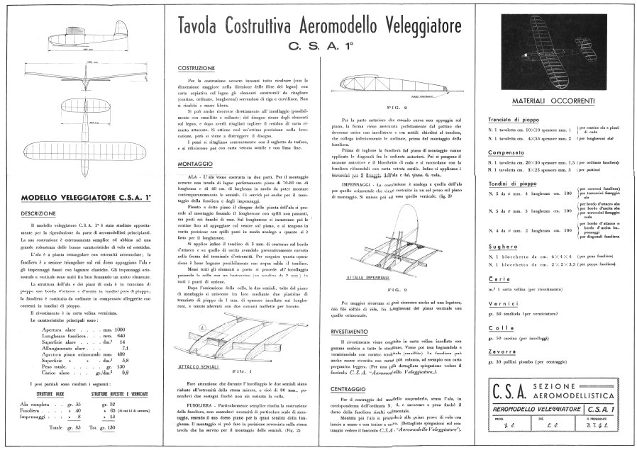

W książce "L' Aeromodello Veleggiatore" z 1946 roku znalazłem takie oto plany z opisem....
