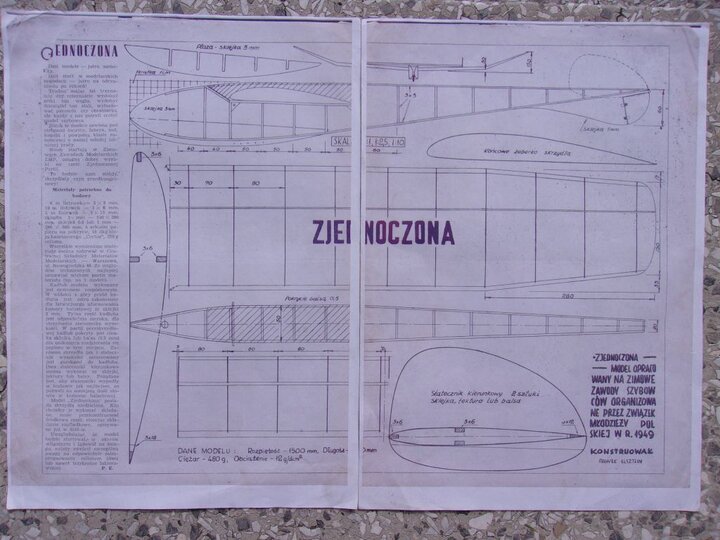

Plany szybowca "Zjednoczona". W pdf moim zdaniem nieco wyraźniejsze.

Mam oryginał i w przyszłym tygodniu zrobię skan i podrzucę tutaj.

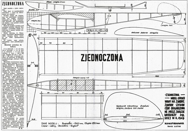

Skan planu ZJEDNOCZONA

Jeżeli ktoś by chciał zbudować sobie ten model albo jakiegoś innego oldka z planów zamieszczonych na forum, to mogę odświeżyć/przerysować plany w cadzie i przygotować, powiedzmy, malutki zestawik elementów ciętych na ploterze laserowym /żeberka, wręgi i inne pierdoły/. Ważne jeszcze czy w wielkości oryginalnej czy powiększony. Moim zdaniem powiększenie do ok plus/minus 2 m rozpiętości już zrobi fajowy model, szybowiec.

Zrekonstruowane plany "Zjednoczonej" w skali 1:1. Plany nie są opisane a to dlatego, że wszystkie informacje na temat materiałów ich wymiarów oraz wzniosów są na oryginalnym planie. Plan /pdf/ gotowy do wydruku na formacie A0.

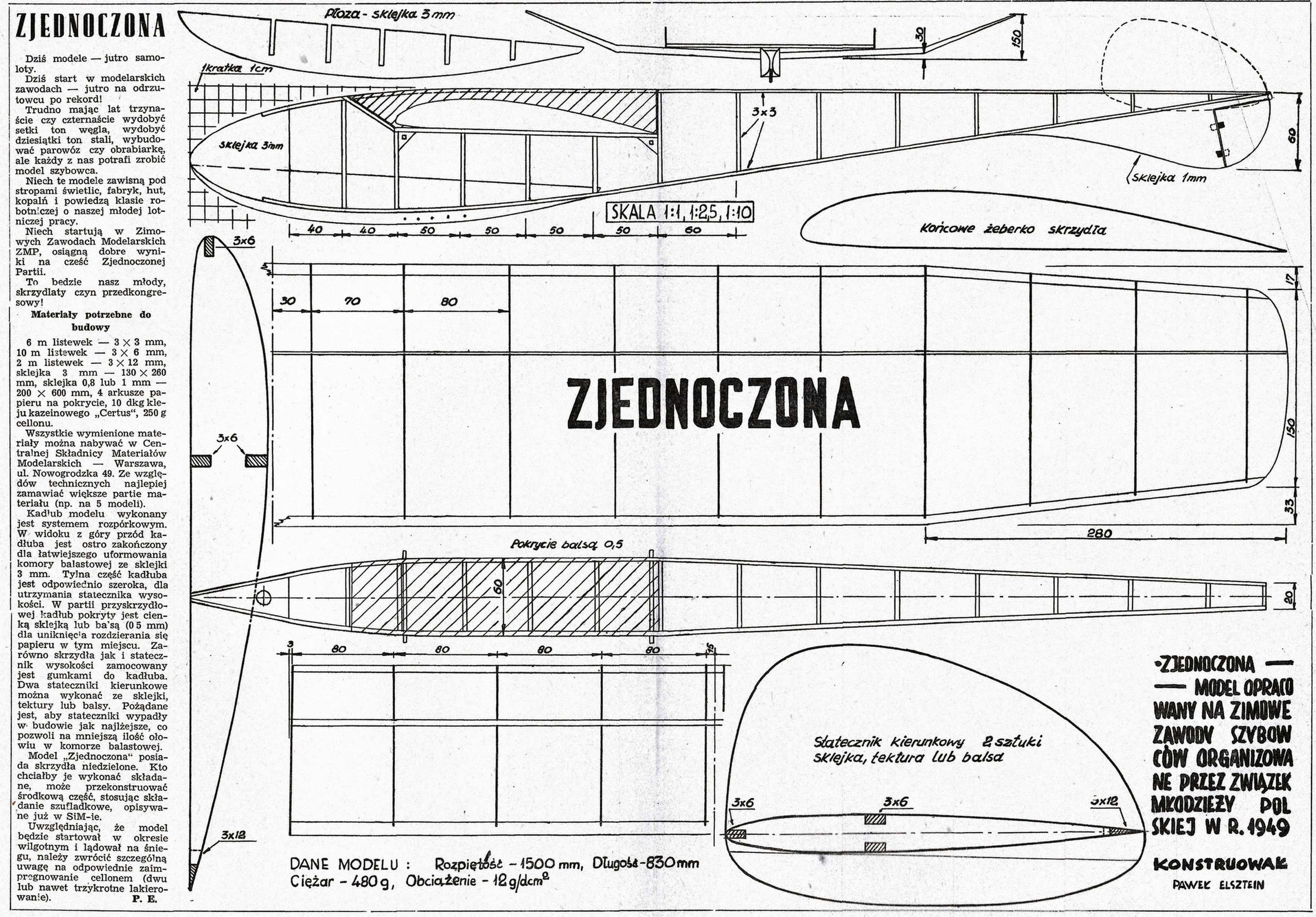

Drugie podejście do tego modelu... Tomek zrobił formatki modelu, wycięte w dwóch egzemplarzach. Jednego próbowaliśmy oblatać, niestety ze słabym skutkiem, właściwie nie latał. Nie dawało mi to spokoju, bo modelik o swoistej urodzie i taki zwyczajnie ładny.
Po moich doświadczeniach z RES-mi postanowiłem wrócić do tematu. Głównym problemem "Zjednoczonej" była sterowność kierunkowa, a właściwie jej brak, zupełny. Na nowo przerysowałem plany i wprowadziłem parę zmian z myślą o ciągle mało popularnej klasie oldtimer Electric Glider. Oczywiście mam świadomość, że wprowadzone zmiany mogą budzić wątpliwości niektórych fanów modeli old, ale spróbuję się z nimi zmierzyć. W ostatecznym rozrachunku ważne aby model poleciał, ładnie poleciał.
Podstawowe zmiany to:
1. Bardzo duże powiększenie statecznika pionowego, steru kierunku /ok x2/
2. Zmiana przodu kadłuba i przystosowanie go do zainstalowania napędu /obojętnie jaki silnik serii 28xx/
3. Mały lifting profilu skrzydeł, w oryginale ClarkY.
Reszta bez zmian.
Główne założenia jakie sobie przyjąłem podczas planowania to zminimalizowanie wagi do lotu przy wykorzystaniu tradycyjnych materiałów a co za tym idzie, skonstruowanie szybowca /moto/ idealnego na termikę i loty zawodnicze w w/w klasie.
Kilka wieczorów przy komputerze i mam gotowe formatki, zrzuty poniżej. Mam nadzieję, że uda się szybko zbudować i oblatać model, w przyszłym tygodniu daję pliki do cięcia. Dalszy ciąg moich zmagań ze "Zjednoczoną" w dziale relacji z budowy. Zapraszam do śledzenia.
