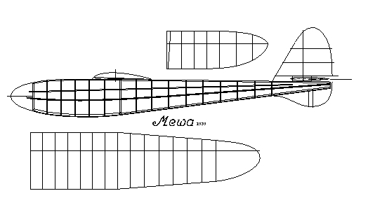

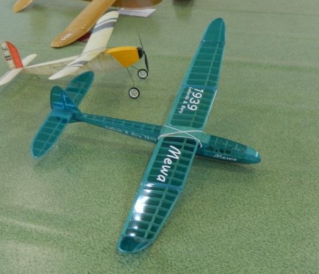

Po długich rozmowach z Jankiem, postanowiłem przerysować i na nowo "zaprojektować" Mewę. Model ma bardzo charakterystyczne kształty. Świetne linie kadłuba i obrysy płaszczyzn do tego bardzo dobra dokumentacja, wszystko to pomogło w podjęciu decyzji. Janek /Jony50/, zbudował ten model wcześniej /zdjęcie niżej/, w oryginalnej wielkości /około 140 cm rozpiętości/. Wiele razy startował na zawodach, także szybowiec powinien być znany miłośnikom modeli old. Wspólnie zadecydowaliśmy, że Mewa zostanie powiększona o 25%. Po powiększeniu podstawowe wymiary to około: rozpiętość 190 cm, długość 135 cm, cięciwa części prostokątnej skrzydła 22,5 cm. Szybowiec został powiększony z zachowaniem proporcji rozstawu wręg i żeber. Po za wydzieleniem powierzchni sterowych, dodaniem wieżyczki na kadłubie - płat będzie dwudzielny mocowany do wspomnianej wieżyczki za pomocą łącznika stalowego - nic nie zostało zmienione. Profil skrzydła maksymalnie zbliżony do tego z planów, zadecydowaliśmy że będzie to naca 4412 zmodyfikowana /zmniejszona grubość na 11%/, profile stateczników pion naca 0012, poziom naca 0010.
Za kilka tygodni model powinien być - formatki - ukończony.
Dodam jeszcze, że Mewa idealnie nadaje się do startów w nowej klasie "Elektric Glider". Przód kadłuba jest bardzo pojemny, nie powinno być problemów z zamocowaniem napędu i reszty wyposażenia.
Konstrukcja kadłuba wręgowo - podłużnicowa, montaż tak jak w większości moich modeli, na stelażu.
CDN

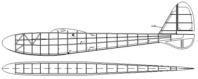

Dla zainteresowanych ;) . Kadłub gotowy do rozkładania na formatkach.
CDN

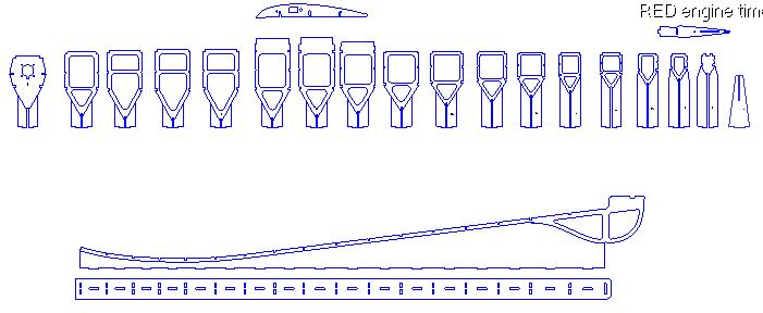

Kadłub z pionem. Plan warsztatowy. Długość kadłuba 1270 mm. Pojawiły się pytania: jaki silnik wejdzie...Odpowiadam. Zasadniczo każdy wielkości 28xx czy nawet 35xx. Wręga nr 1 ma otwory pod krzyżak. Przybliżone wymiary przodu kadłuba to 90 mm długości i ok 70 mm szerokości. Na formatki wrzuciłem szablony obrysów widoku z góry i boku. Mam nadzieję, że będzie przydatna do zrobienia "maski silnika".

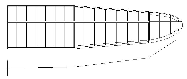

Skrzydełko. Konstrukcja typowa. Profil naca 4412 ścieniony na 11 %, w części trapezowej przejście na ClarkY 10 % na końcówce. Rozpiętość połowy 910 mm, cięciwa w części prostokątnej 225 mm. Wznios potrójny: centro 1 st, trapez 6 st, końcówka 26 st.

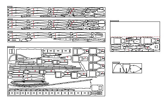

Formatki skończone, czekam na wycenę i tniemy :) .

Wycena jest ale nie tniemy :( . Brak sklejki balsowej /balsosklejki/ w sklepach od kilku tygodni. Jakaś masakra modelarska.

Totalny brak sklejki balsowej 3mm w sklepach, nadal :( . Przerobiłem formatki, zamiast sklejki balsowej 3mm i sklejki Panama 3 mm zastosowałem sklejkę Ceiba. Jest lżejsza od lotniczej, bardziej elastyczna i dobrze tnie się na laserze - jestem właśnie po próbach. Dla zainteresowanych będzie nowa wycena zestawu, myślę że niższa /Ceiba wychodzi taniej :shock: /.
Offset do cięcia taki sam jak dla balsy i sklejki balsowej 0.1 mm.
