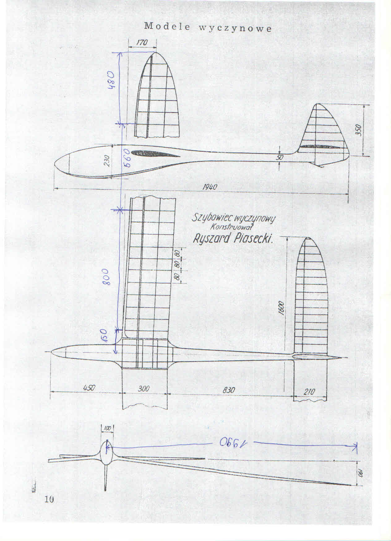

Czy posiada ktoś z Kolegów dokładniejsze plany szybowca wyczynowego Ryszarda Piaseckiego? Prezentowane rysunki z Przeglądu Konstrukcji Modelarskich są mało dokładne (np. brak podanej rozpiętości płata).

Oj ciężko będzie, to wiekowa konstrukcja. Spróbuj przeskalować ten rysunek z PKM.

Na rysunku jest dużo wymiarów, a co najważniejsze cięciwa - 300 mm - można przeskalować. Biorąc pod uwagę, że wydłużenie najczęściej to 10/12, możemy domniemywać jakieś 3000/3600 mm rozpiętości. Jeżeli chcesz, wrzucę szkice do cada i się zobaczy. Moim zdaniem różnica 100/200 mm w rozpiętości nie stanowi, to nie makieta ;) .
Edit:
Zmierzyłem w cadzie, rozpiętość wychodzi 324 cm. Pomiar zrobiłem na szkicu widok z przodu, czyli uwzględniający wznios.

A mnie rozpiętość wychodzi 398 cm z rysunku. Powiększyłem pdf i pomierzyłem.
23 x 80 mm =1840 mm
1840 + 150 = 1990 mm (jedno skrzydło)

Zgadza się :oops: . Można powiedzieć, że rozpiętość od osi symetrii do końcówki to 400 cm. Różnica w moich i Twoich pomiarów to inna skala rzutu z przodu /1/4 mniejsza/, nie zwróciłem uwagi, mój błąd. Reszta wymiarów ogólnie się zgadza, są pewne rozbieżności, pewnie dlatego, że nie zachowane są proporcje szkicu precyzyjnie.
