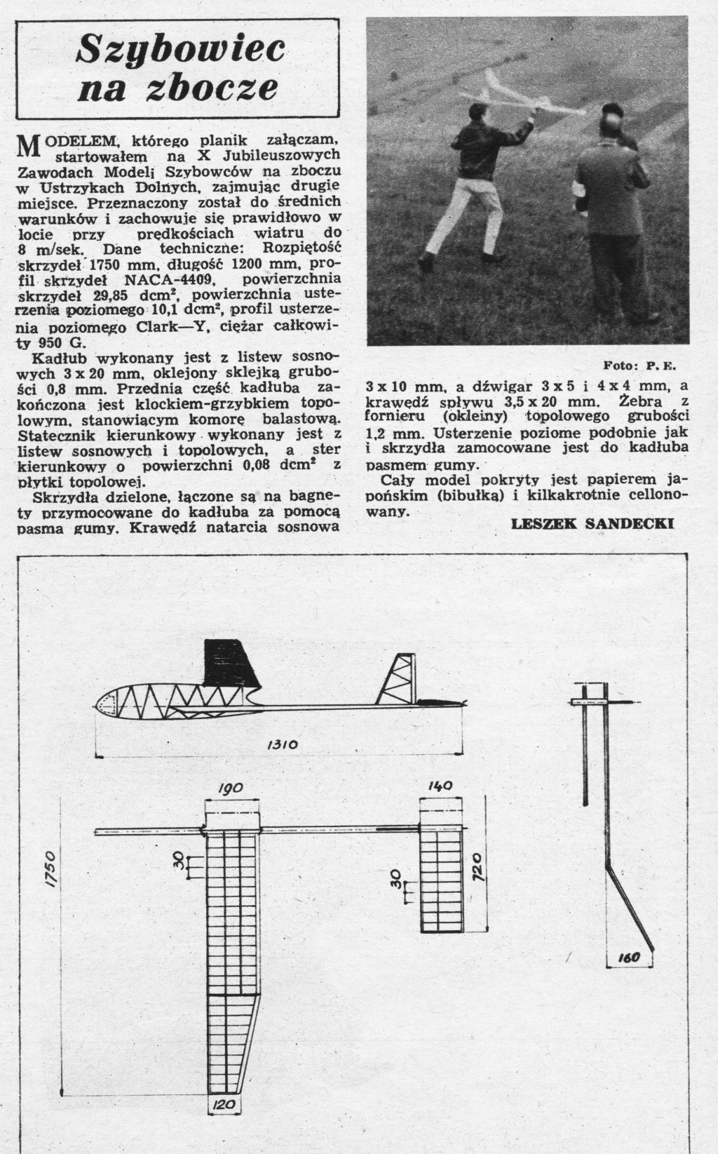

Już nie oldek, ale moim zdaniem bardzo fajny szybowiec konstrukcji Leszka Sandeckiego. Prosty w budowie i dość dobrze narysowany i opisany. Plany zamieszczone w Skrzydlatej Polsce nr 6/1964. Poniżej skan z w/w czasopisma. Myślę, że po kilku drobnych przeróbkach idealnie nadaje się na RC.
