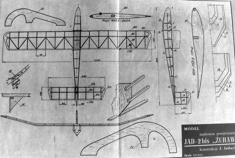

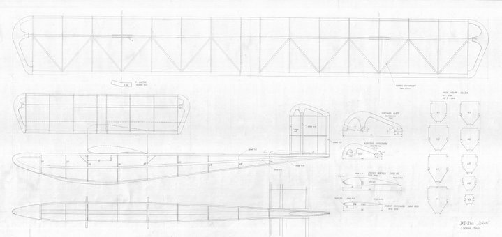

Przedstawiam rozrysowane plany szybowca "Żuraw" wraz z dodatkami. Plan został opracowany na podstawie planów opublikowanych w czasopiśmie "Skrzydła i motor" nr 27/105 (1946 r.)
Żuraw_jpg.jpg [ 317.55 KiB | Przeglądany 12986 razy ]
Wszelkie kwestie dotyczące rozmieszczenia wyposażenia w wersji RC pozostawiam do rozważenia ewentualnym budowniczym modelu. Nie mniej jednak proponuję, aby wyposażenie rozmieścić następująco:
- serwa (rozmiaru np. HS-55) - w części podskrzydłowej
- akumulatory (AA) i odbiornik - w części dziobowej kadłuba (między krawędzią natarcia skrzydła a dziobem)
- sterowanie - SW i SK.
Na planie zaznaczony jest proponowany podział powierzchni sterowych modelu dla wersji RC.
Jeśli ktoś z kolegów potrzebowałby plan w skali 1:1 - proszę o kontakt na PW (plan w *.pdf) z podaniem adresu e-mail (plik "waży" 21 Mb).
Plan rozrysowany jest w zastosowaniu materiałów i założeń przedstawionych w oryginalnym opisie budowy (zmiany polegają na zastosowaniu m.in. balsy 1,5mm w zakresie materiału na żeberka płata i stateczników) oraz wykonania wręg. Całość, wraz z oryginalnym rysunkiem modelu, w załączniku.

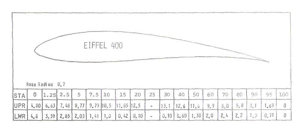

Świetna robota Paweł. Jestem pełen podziwu.
W załącznikach Profil w pliku DAT (Spakowany rar, bo forum odrzuca takie pliki)
Eiffel 400.rar [1.7 KiB]
Pobrany 995 razy
Oraz DXF, cięciwa 150mm.
Eiffel 400_150mm.DXF [735.21 KiB]

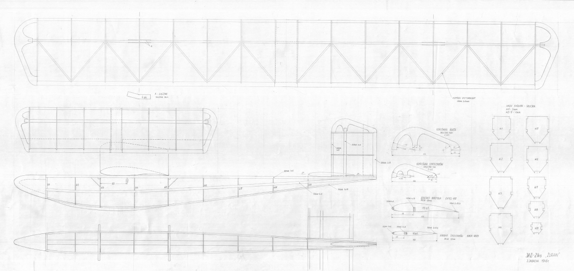

Dzięki pomocy moleja plik planów został zmniejszony "wagowo" tak, że da się go zamieścić (jest w skali 1:1). Wielkie dzięki :D

W toku przygotowań do budowy modelu okazało się, że źle rozrysowałem trzy wręgi (4, 5 i 6) :oops: Przepraszam za pomyłkę. Zrobiłem poprawkę i dzięki Tomkowi mgr i milo poniżej ją zamieszczam. Jeszcze raz wielkie dzięki Koledzy za pomoc :D
Wątek z budowy Żurawia już niebawem ;)
Żuraw wręgi ciemne logo.pdf [29.59 KiB]
Pobrany 986 razy
Edit: Podmieniłem plik - tylko ze względów na szczegóły graficzne. Rysunki wręg identyczne ;)
