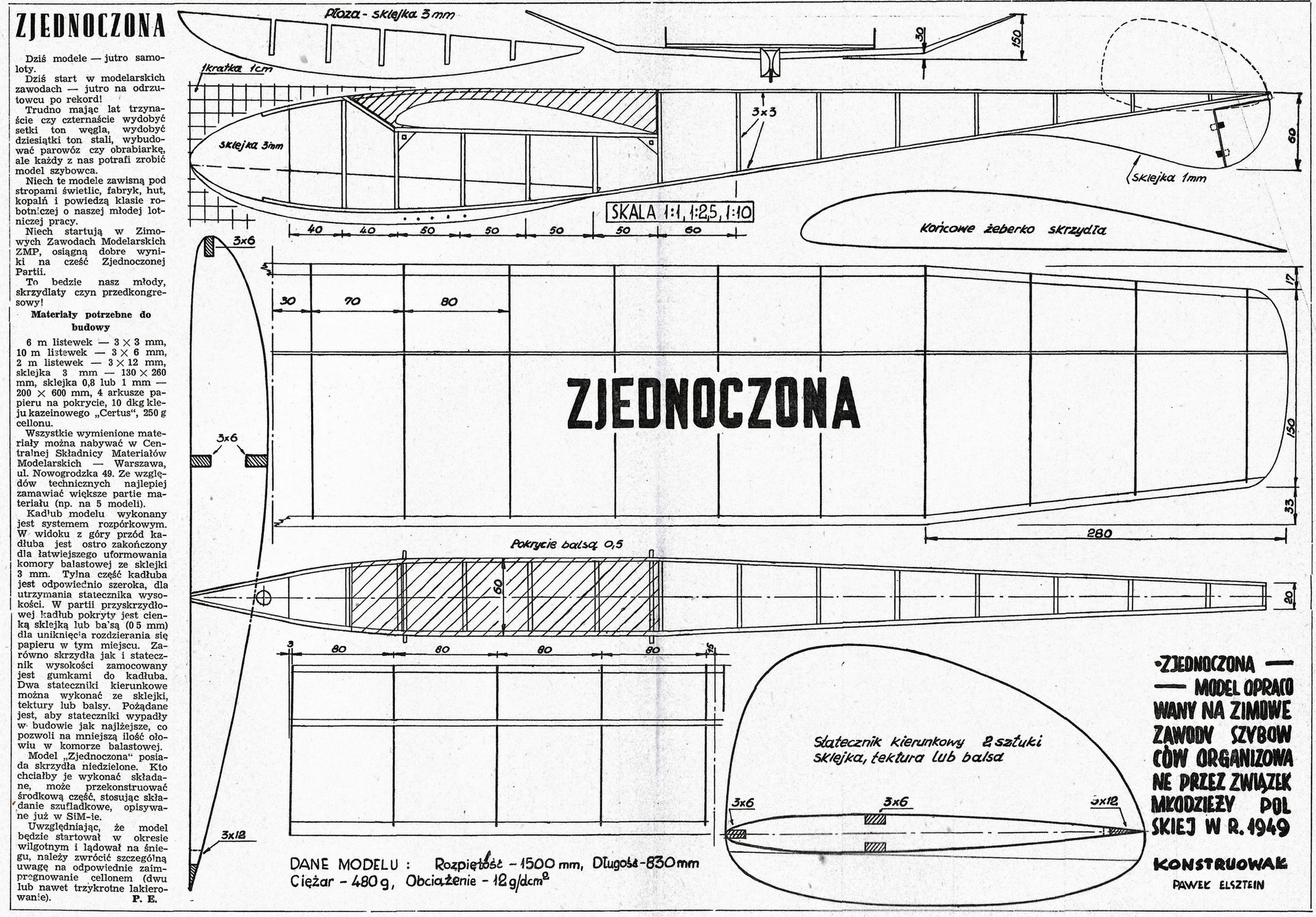

Plany szybowca "Zjednoczona". W pdf moim zdaniem nieco wyraźniejsze.
Zj 1.pdf [698.93 KiB]
Pobrany 537 razy
Zj 2.pdf [962.01 KiB]
Pobrany 517 razy
Zj 3.pdf [756.21 KiB]
Pobrany 498 razy
ZJ1adw.jpg [ 129.17 KiB | Przeglądany 16392 razy ]

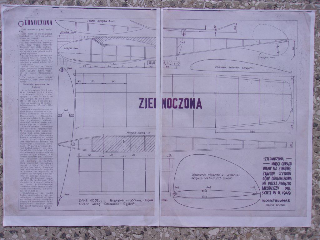

Mam oryginał i w przyszłym tygodniu zrobię skan i podrzucę tutaj.
Kostek
Post: 17 mar 2021, o 09:43
Posty: 156
Lokalizacja: Sośno
Skan planu ZJEDNOCZONA
Zj 4.pdf [851.65 KiB]
Pobrany 509 razy
ZJEDNOCZONA 4.jpg [ 1.9 MiB | Przeglądany 16227 razy ]
Kostek
Ostatnio zmieniony 17 mar 2021, o 11:04 przez milo, łącznie zmieniany 1 raz
Dodanie planów szybowca na formacie A3 pdf

Jeżeli ktoś by chciał zbudować sobie ten model albo jakiegoś innego oldka z planów zamieszczonych na forum, to mogę odświeżyć/przerysować plany w cadzie i przygotować, powiedzmy, malutki zestawik elementów ciętych na ploterze laserowym /żeberka, wręgi i inne pierdoły/. Ważne jeszcze czy w wielkości oryginalnej czy powiększony. Moim zdaniem powiększenie do ok plus/minus 2 m rozpiętości już zrobi fajowy model, szybowiec.

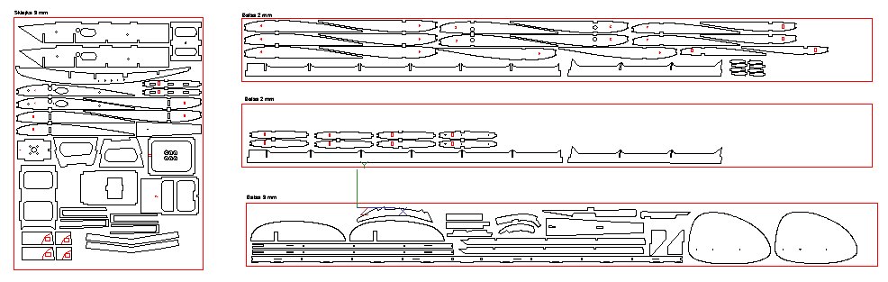

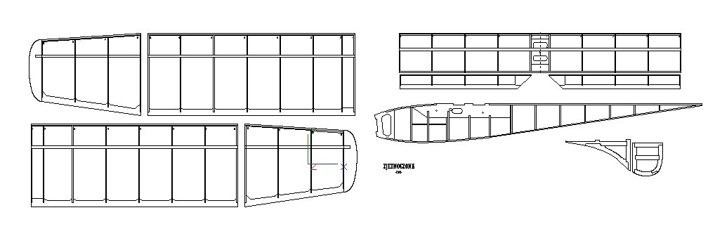

Drugie podejście do tego modelu... Tomek zrobił formatki modelu, wycięte w dwóch egzemplarzach. Jednego próbowaliśmy oblatać, niestety ze słabym skutkiem, właściwie nie latał. Nie dawało mi to spokoju, bo modelik o swoistej urodzie i taki zwyczajnie ładny.
Po moich doświadczeniach z RES-mi postanowiłem wrócić do tematu. Głównym problemem "Zjednoczonej" była sterowność kierunkowa, a właściwie jej brak, zupełny. Na nowo przerysowałem plany i wprowadziłem parę zmian z myślą o ciągle mało popularnej klasie oldtimer Electric Glider. Oczywiście mam świadomość, że wprowadzone zmiany mogą budzić wątpliwości niektórych fanów modeli old, ale spróbuję się z nimi zmierzyć. W ostatecznym rozrachunku ważne aby model poleciał, ładnie poleciał.
Podstawowe zmiany to:
1. Bardzo duże powiększenie statecznika pionowego, steru kierunku /ok x2/
2. Zmiana przodu kadłuba i przystosowanie go do zainstalowania napędu /obojętnie jaki silnik serii 28xx/
3. Mały lifting profilu skrzydeł, w oryginale ClarkY.
Reszta bez zmian.
Główne założenia jakie sobie przyjąłem podczas planowania to zminimalizowanie wagi do lotu przy wykorzystaniu tradycyjnych materiałów a co za tym idzie, skonstruowanie szybowca /moto/ idealnego na termikę i loty zawodnicze w w/w klasie.
Kilka wieczorów przy komputerze i mam gotowe formatki, zrzuty poniżej. Mam nadzieję, że uda się szybko zbudować i oblatać model, w przyszłym tygodniu daję pliki do cięcia. Dalszy ciąg moich zmagań ze "Zjednoczoną" w dziale relacji z budowy. Zapraszam do śledzenia.
