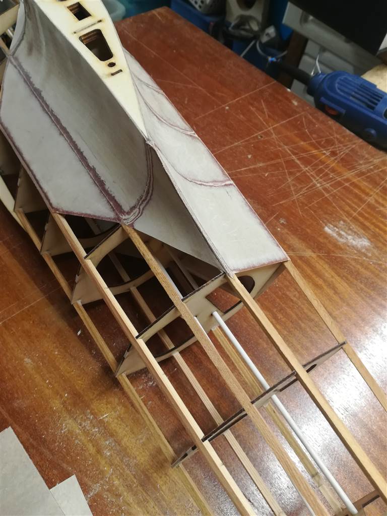

Dziękuję za uznanie Panowie :D Cieszę się bardzo. Już odpowiadam na pytania ;) kiedyś coś w ten sposób kleiłem ale to nie była taka powierzchnia, Tomek W. zrobił tak Srokę, na pfmrc była relacja Orlika tak oklejonego więc podglądam i się uczę od najlepszych :)
Wręgi w tym modelu są że sklejki 1.5mm więc żeby zwiększyć powierzchnie klejenia doklejam paski balsy 2.5mm (bo taka mi jeszcze została)

Bryty poszycia trzeba dopasować przed klejeniem bo wikol i żelazko działa ja klej CA powtórek nie ma jak się raz przygrzeje to tak zostaje, jak ktoś woli to może najpierw z kartonu odwzorować kształt brytu, mi było trochę szkoda czasu na to ;)

Okleiłem dół centropłata i miejsce trzymania kadłuba, sklejka 0,6 ale robi robotę jak gruby laminat, można naprawdę mocno ściskać i nic się złego nie dzieje.
