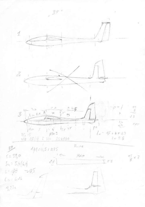

Czas na ogólną koncepcję płatowca. Robię to tak. Na kartce A4 rysuję sobie kreskę. Na niej - wszystko w skali 1:10 - zaznaczam płat /20 cm/, od krawędzi spływu odkładam w stronę ogona, powiedzmy 45 cm /od 2 do 2,5 cięciwy płata/, dalej , powiedzmy 11 cm na statecznik poziomy. Aha, zapomniałem napisać , że szybowiec będzie miał układ usterzenia tradycyjny, czyli poziomy na kadłubie za pionowym. Część kabinową, jej długość przyjmujemy około 1,5 cięciwy, czyli w opisywanym modelu ok 30 cm. I rysujemy kadłub z boku, taki jak nam się podoba, jaki chcemy zbudować, mamy zachowane proporcje ogólne. Tutaj potrzebny nam będzie ołówek i gumka, puszczamy wodze wyobraźni....
edit: dołączyłem skan takiej kartki A4 ;)

Pierwsze szkice za nami. Nie jest to trudne, mam rację? Ok, podejrzewam, że mamy szkic boku kadłuba, taki jak nam sie podoba.
Ale chciałbym jeszcze zwrócić Wam uwagę na pewne szczegóły nowego projektu.
Po pierwsze, unikamy zbyt cienkich kadłubów w części ogonowej, przed usterzeniem. W tym miejscu występują dość duże siły, szczególnie podczas lądowania.
Po drugie. Jeżeli to Wasza pierwsza własna konstrukcja, to raczej starajacie się projektować w układzie górnopłata, lepsza stateczność i same płaty wyżej.
Po trzecie. Musicie uwzględnić na tym etapie samą technologię wykonania kadłuba, czy kratownica, czy balsowe boki, spód i góra, czy może inna konstrukcja.
Raczej powinniście starać się stosować troszeczkę większe przekroje, unikajcie "ołówków", przynajmniej narazie.
Oczywiście kształt boczny kadłuba i statecznika pionowego jest dowolny, można wzorować się na prawdziwych szybowcach /Piotrkostek i jego Cobra :) /, ale tylko ogólny kształt, poza tym aktualna moda, upodobania.
Teraz przechodzimy do zwymiarowania całego rysunku. Przypominam, że rysowaliśmy w skali 1:10. Mierzymy jak najdokładniej, nanosimy osie, kreski w najważniejszych punktach, a przy nich notujemy wymiary.
Mamy jeszcze czas na zmiany, wypieszczenie wszystkich linii, łuków itd. Dobrze jest odłożyć szkice na jakiś czas, napewno po jego upływie, coś poprawimy, coś się nam wyjaśni, a może nawet zmienimy obrys.
Następnym krokiem będzie sprawdzenie powierzchni statecznika pionowego - ewentualna poprawka - obliczenie powierzchni statecznika poziomego i przeniesienie naszego szkicu na kalkę lub inny duży kawałek papieru w skali 1:1.
Jeżeli macie wątpliwości, coś jest niejasne to pytajcie :) odpowiem.

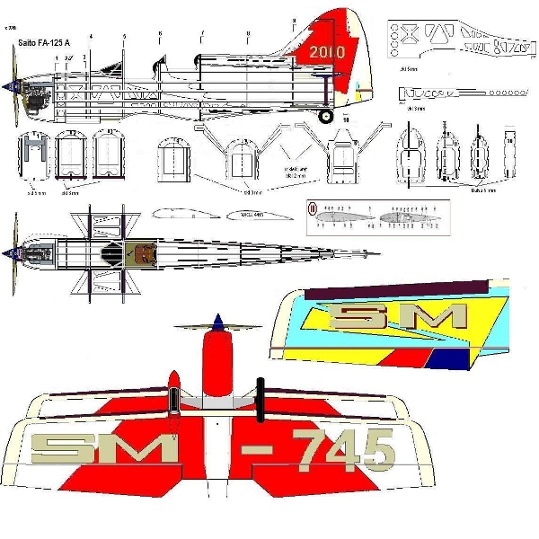

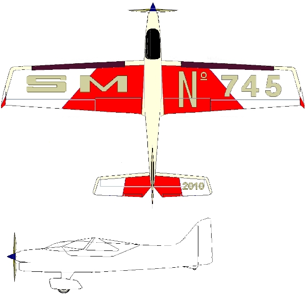

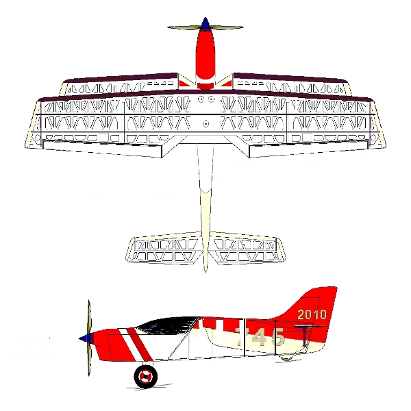

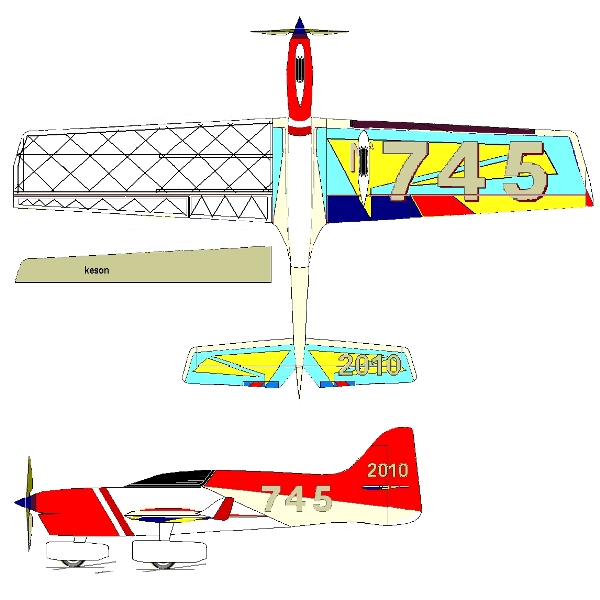

Jak pisałem, nie potrafię w CAD, ale pokażę jak to robię.
Od razu "na ekranie" i w paint'cie.
Wstawię 3 rysunki, które popełniłem w 2010, gdy znalazłem PFML i postanowiłem wrócić do latania tym razem RC. Jak prawie każdy neofita postanowiłem zaprojektować dla siebie akrobata, ale miałem trochę szacunku i postanowiłem, że będzie "przewymiarowany" w proporcjach, aby był łagodny.
To miała być spalina, bo z takich się wywodziłem.
Teraz wiem już więcej o lataniu, uczę się, koledzy mi pomagają, ale tu jest o projektowaniu.
Zaczęło się od tego pierwszego rysunku. Naprawdę. Potem powstało ich cho, cho. Bo rozwijałem ten rysunek na "model uniwersalny" Wrzucę te kilka, aby pokazać jak to się u mnie rozwija i proszę Cię o opinię czy tu pokazywać w Twoim temacie, bo zapraszałeś do wspólnego działania, czy przenieść gdzieś obok, ale zaznaczam, że nie mam za wiele czasu, żeby prowadzić jakieś szczegółowe indywidualne porady. Tym bardziej nie wiem, czy ktoś będzie zainteresowany takim prymitywnym projektowaniem.
NowP.JPG [ 93.45 KiB | Przeglądany 39724 razy ]
Now_konstr.JPG [ 143.67 KiB | Przeglądany 39724 razy ]
Now2PDółKonstr LOT.JPG [ 144.23 KiB | Przeglądany 39724 razy ]
KADŁUB 106.JPG [ 236.85 KiB | Przeglądany 39724 razy ]
