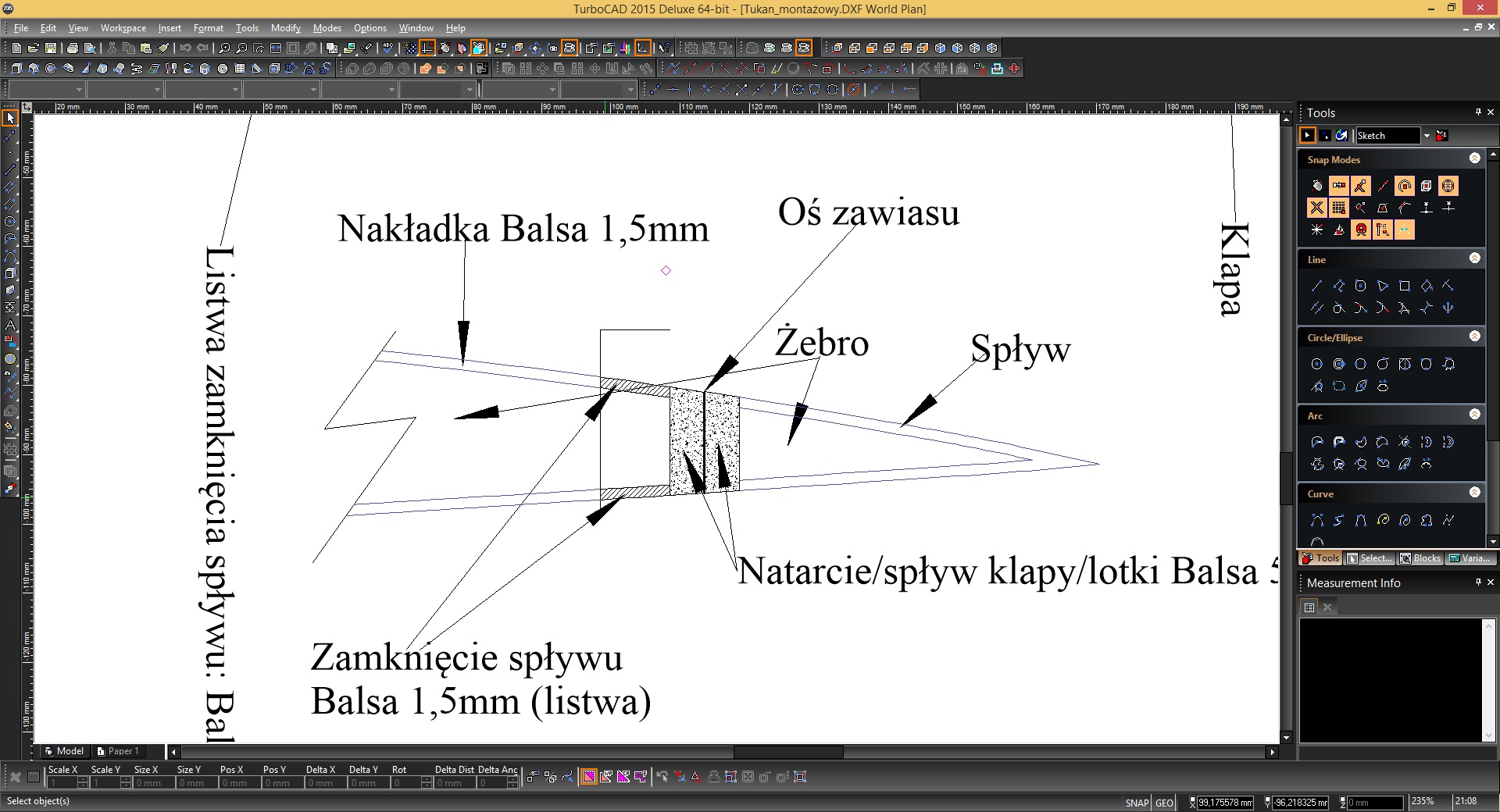

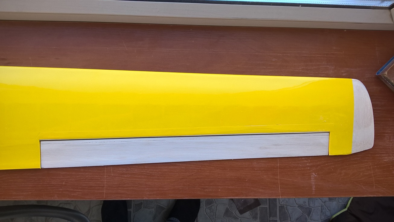

Opracowałem sobie takie oto podejście, wszystko zaczyna się na etapie projektowania płata.
1.jpg [ 475.35 KiB | Przeglądany 31058 razy ]
Jak widać na zdjęciu wyżej, na cały zawias rezerwuje sobie 10mm.
Używam balsy 5mm, jako zamknięcie spływu płata | natarcie lotki.

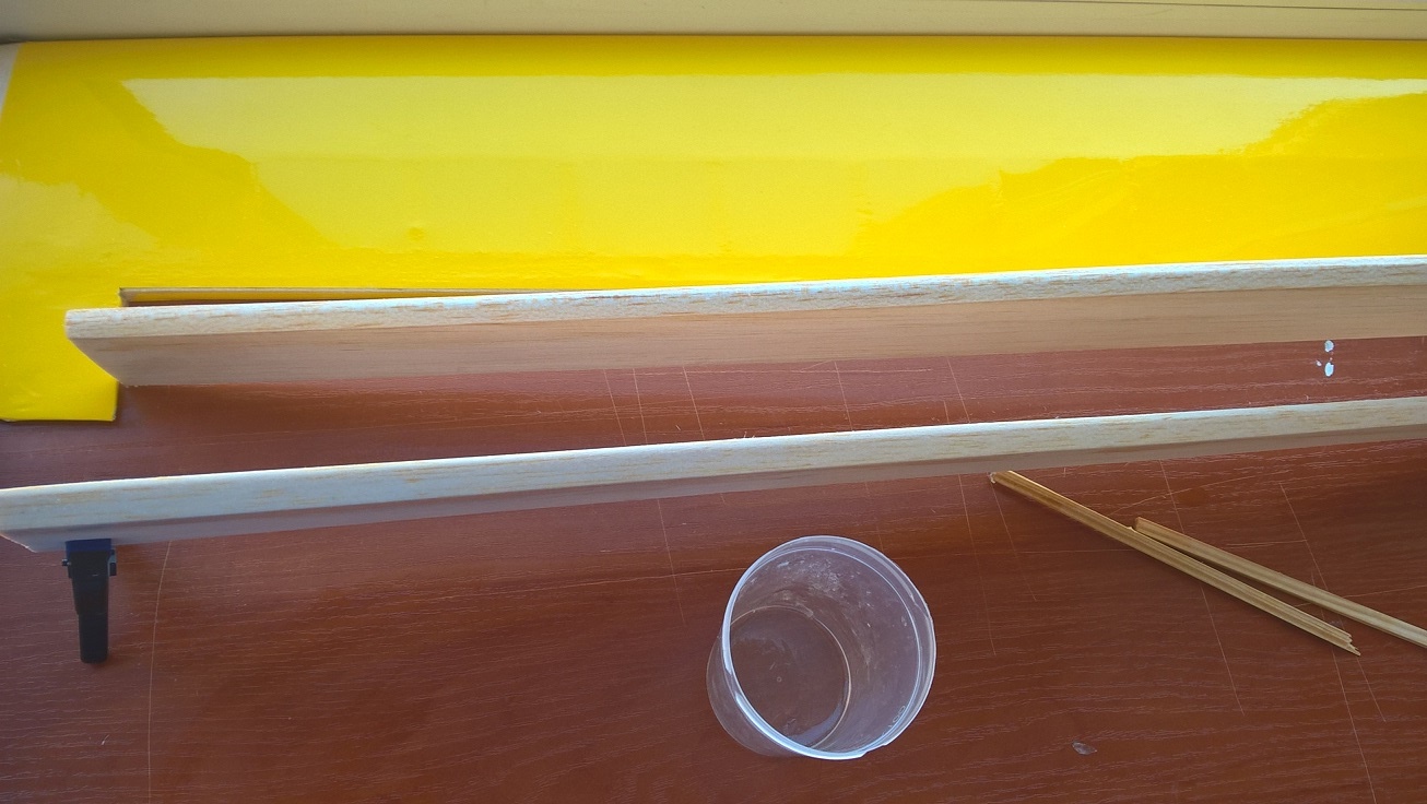

Najpierw przygotowuję skrzydło, wklejona listwa 5mm jest szlifowana pod lekkim kątem.
Następnie cała listwa jest nasączana żywicą L285, zużywam jej ok 3ml gotowej mieszanki (łącznie na oba skrzydła).
Potem pokrywam skrzydło folią zostawiając odsłonięty narożnik.
Miejsce z żywicą jest zawsze lekko chropowate, wystarczy je delikatnie przetrzeć papierem ściernym.
WP_20170322_15_28_56_Pro.jpg [ 249.1 KiB | Przeglądany 31058 razy ]
Zabieg z żywicą ma na celu wzmocnienie materiału, by silikon dobrze przywarł do stałej powierzchni.

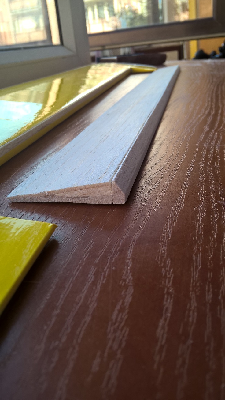

Teraz czas na lotkę, natarcie lotki u mnie to także balsa 5, można dać 4 wtedy nie trzeba szlifować (choć osobiście dał bym 4mm na skrzydle 5 na lotce).
Pasujemy lotkę ze skrzydłem - mało szlifujemy, często mierzymy.
WP_20170322_15_28_23_Pro.jpg [ 280.5 KiB | Przeglądany 31058 razy ]

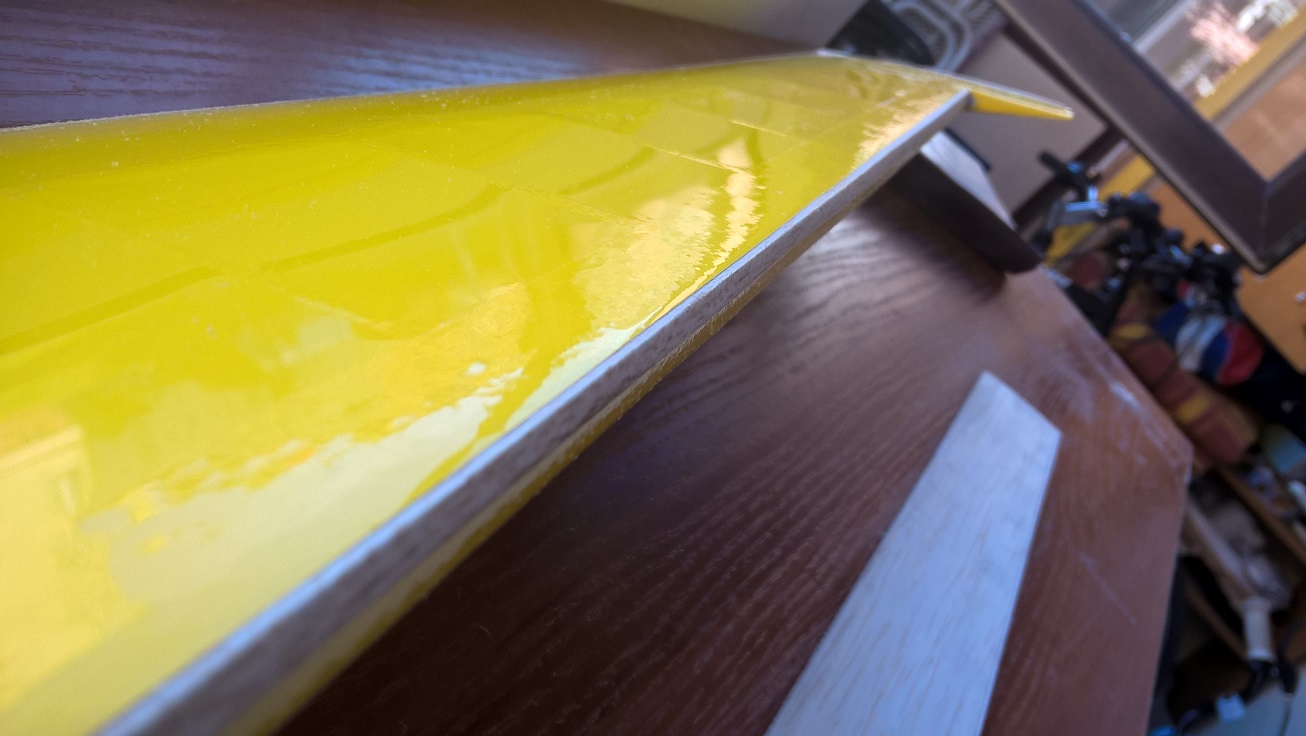

Gdy jesteśmy zadowoleni z efektu, szlifujemy natarcie lotki pod skosem.
WP_20170322_15_28_40_Pro.jpg [ 301.67 KiB | Przeglądany 31058 razy ]
I nasączamy żywicą, zużywam jej ok 3ml gotowej mieszanki. (łącznie na obie lotki).
WP_20170322_15_45_50_Pro.jpg [ 316.92 KiB | Przeglądany 31058 razy ]

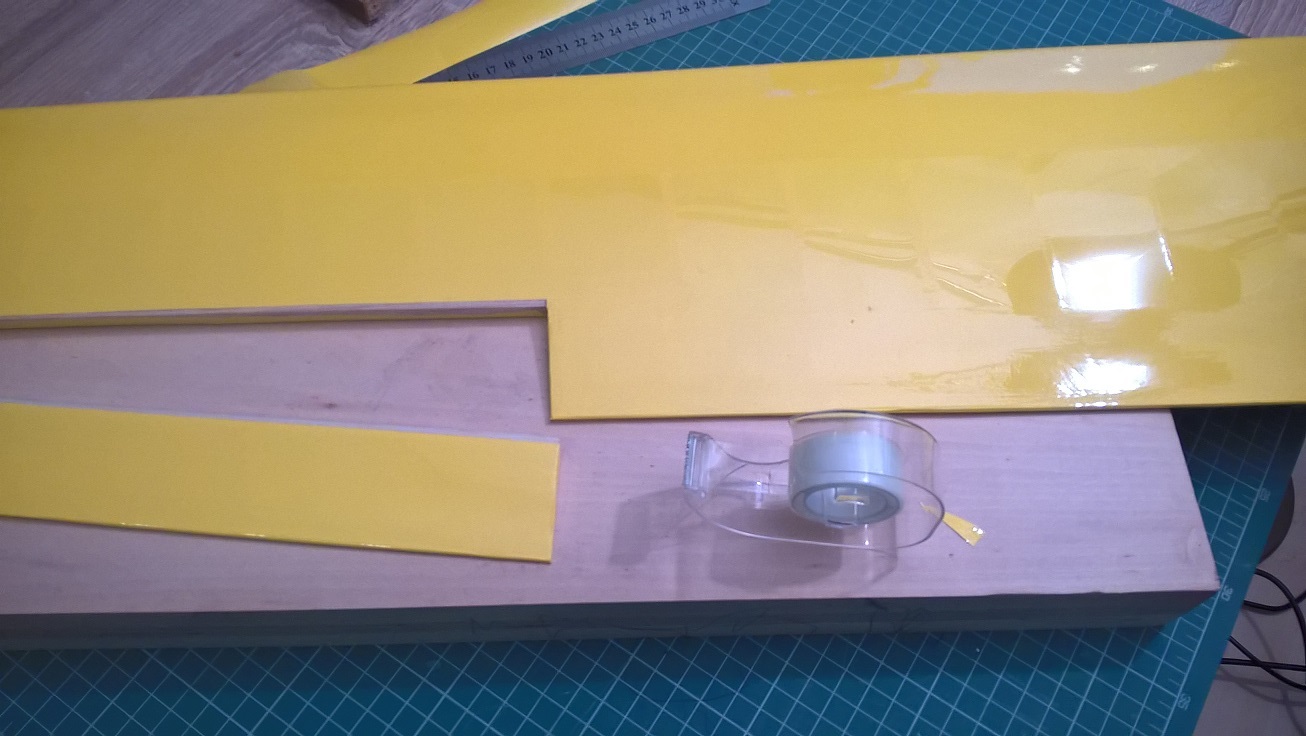

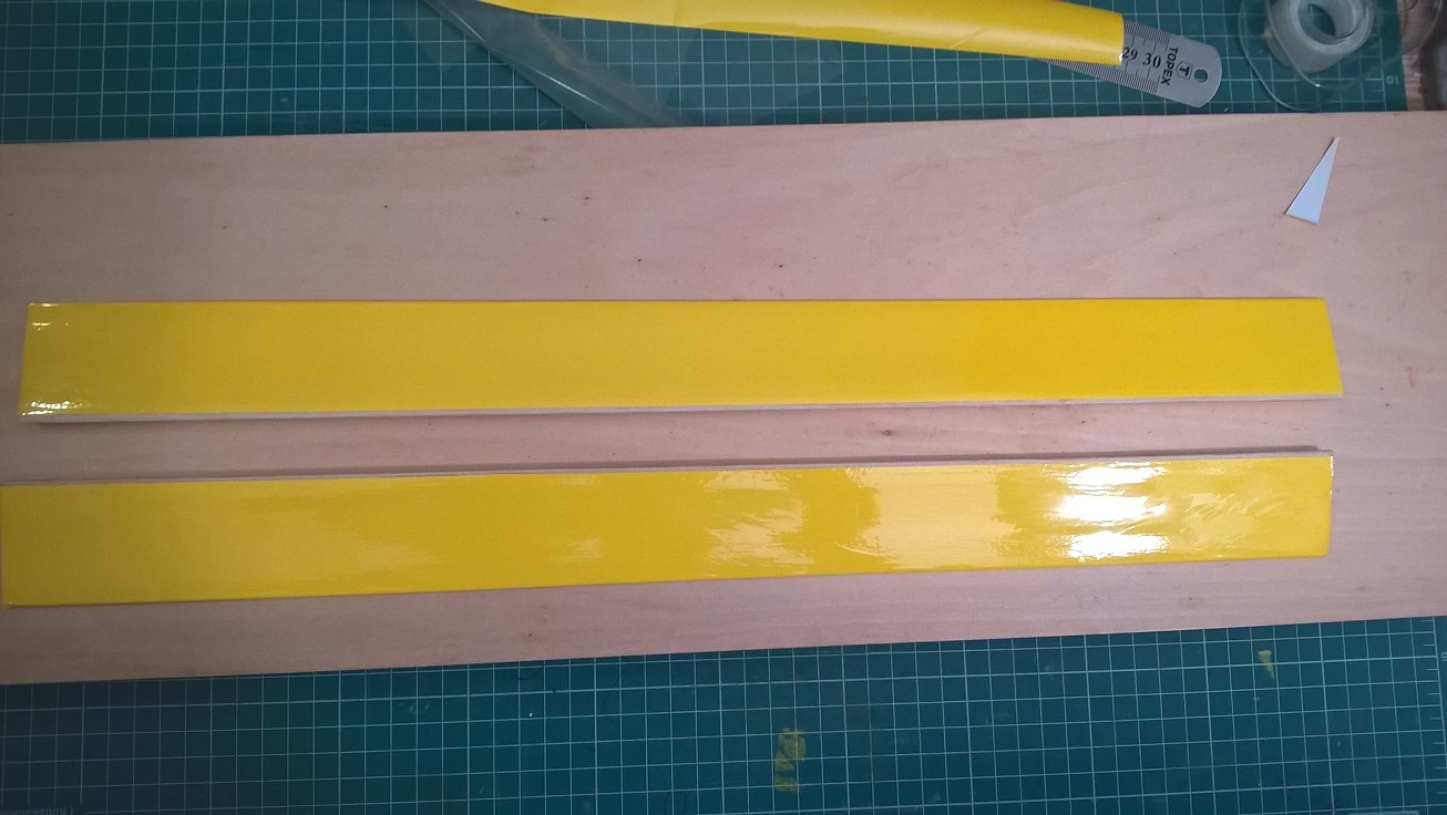

Gdy żywica wyschnie następnego dnia, możemy kontynuować pracę.
Oklejamy lotki folią.
WP_20170323_17_44_01_Pro.jpg [ 289 KiB | Przeglądany 31036 razy ]
Zostawiając odsłonięty narożnik.
WP_20170323_17_44_21_Pro.jpg [ 256 KiB | Przeglądany 31036 razy ]

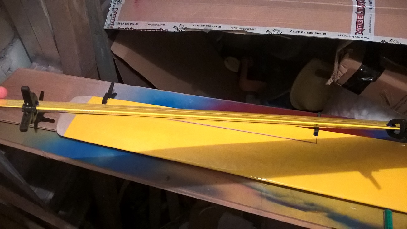

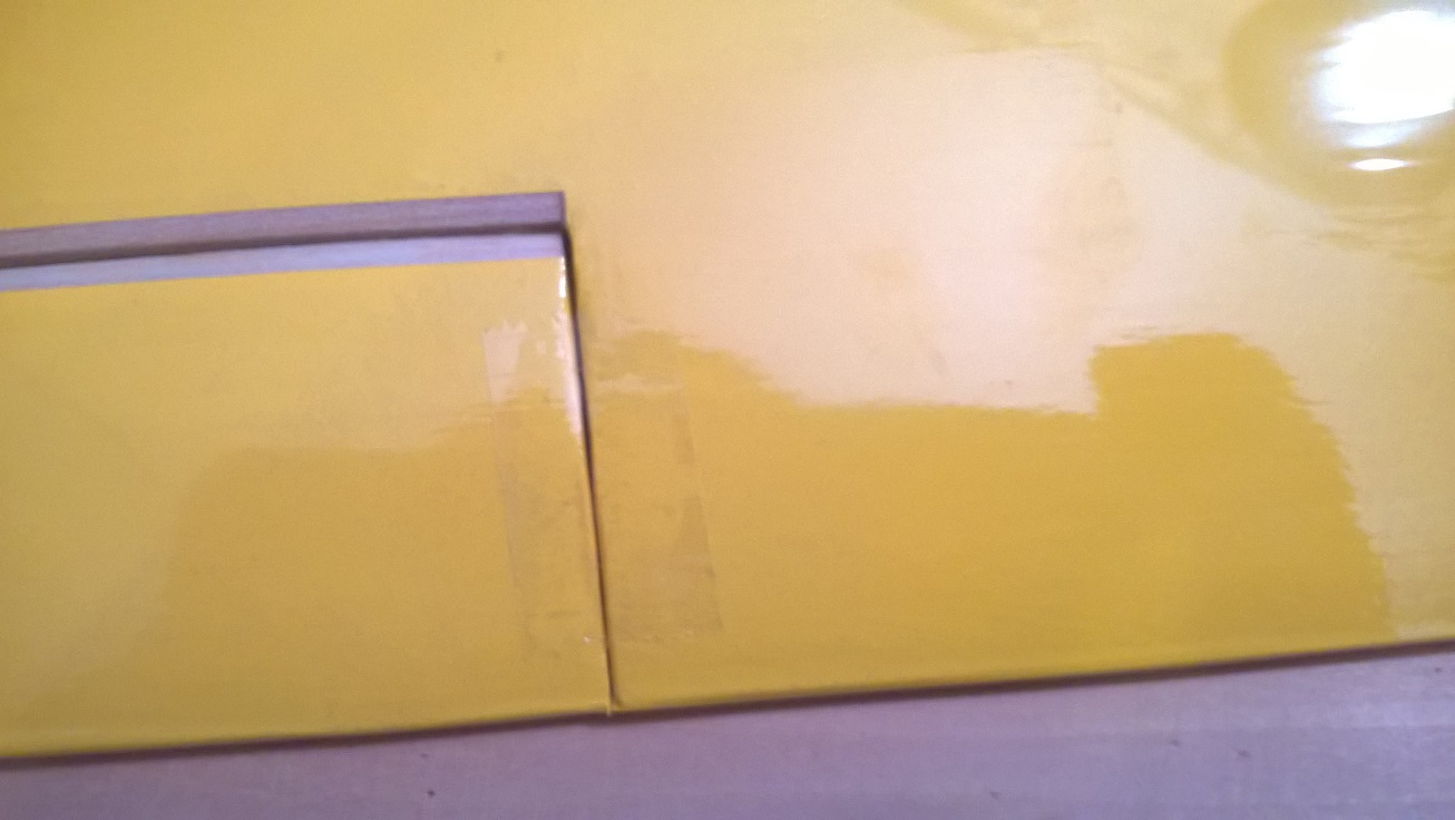

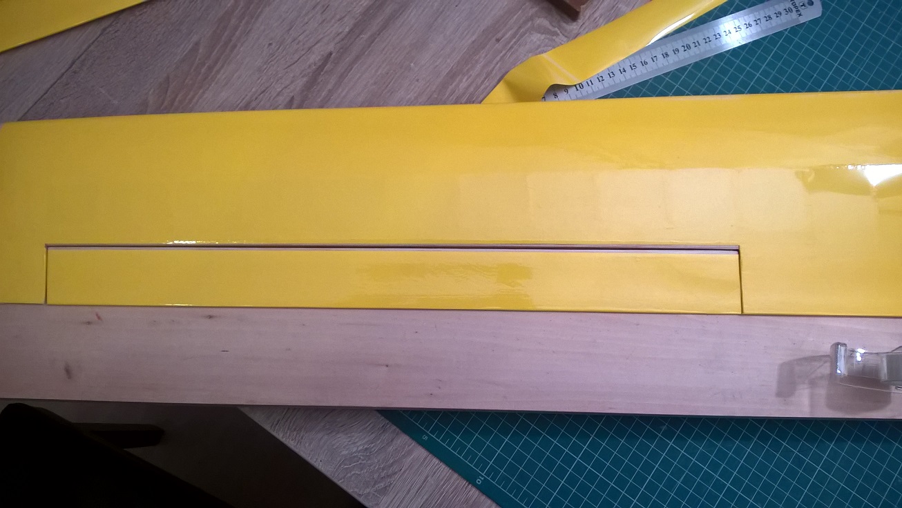

Teraz spasujemy lotkę - jako mocowania użyjemy zwykłej przeźroczystej taśmy klejącej.
WP_20170323_17_45_37_Pro.jpg [ 269.37 KiB | Przeglądany 31036 razy ]

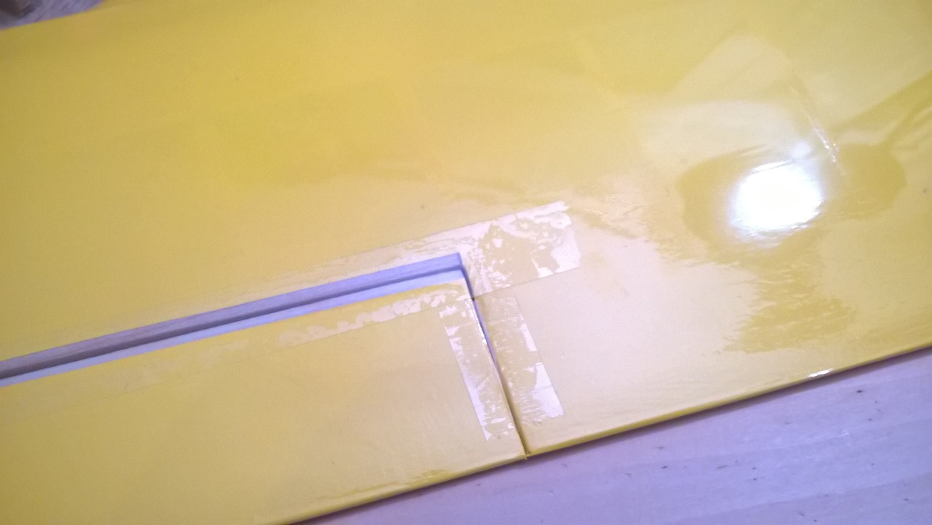

Zatem, ustawiamy lotkę dokładnie i łapiemy jej brzegi taśmą z obu stron.
WP_20170323_17_45_56_Pro.jpg [ 298.52 KiB | Przeglądany 31036 razy ]
WP_20170323_17_46_34_Pro.jpg [ 232.9 KiB | Przeglądany 31036 razy ]
Następnie dajemy długi pasek taśmy na całej długości lotki.
WP_20170323_17_47_18_Pro.jpg [ 244.37 KiB | Przeglądany 31036 razy ]
Teraz boczne paski taśmy przecinamy - potrzebne były one tylko po to, by precyzyjnie ustawić lotkę w skrzydle.
WP_20170323_17_47_59_Pro.jpg [ 280.96 KiB | Przeglądany 31036 razy ]
WP_20170323_17_48_20_Pro.jpg [ 362.98 KiB | Przeglądany 31036 razy ]

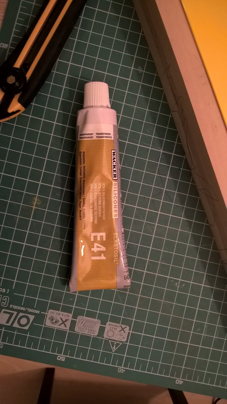

Do wykonania zawiasu używam silikonu: Elastosil E41
WP_20170323_17_51_21_Pro.jpg [ 354.07 KiB | Przeglądany 31036 razy ]

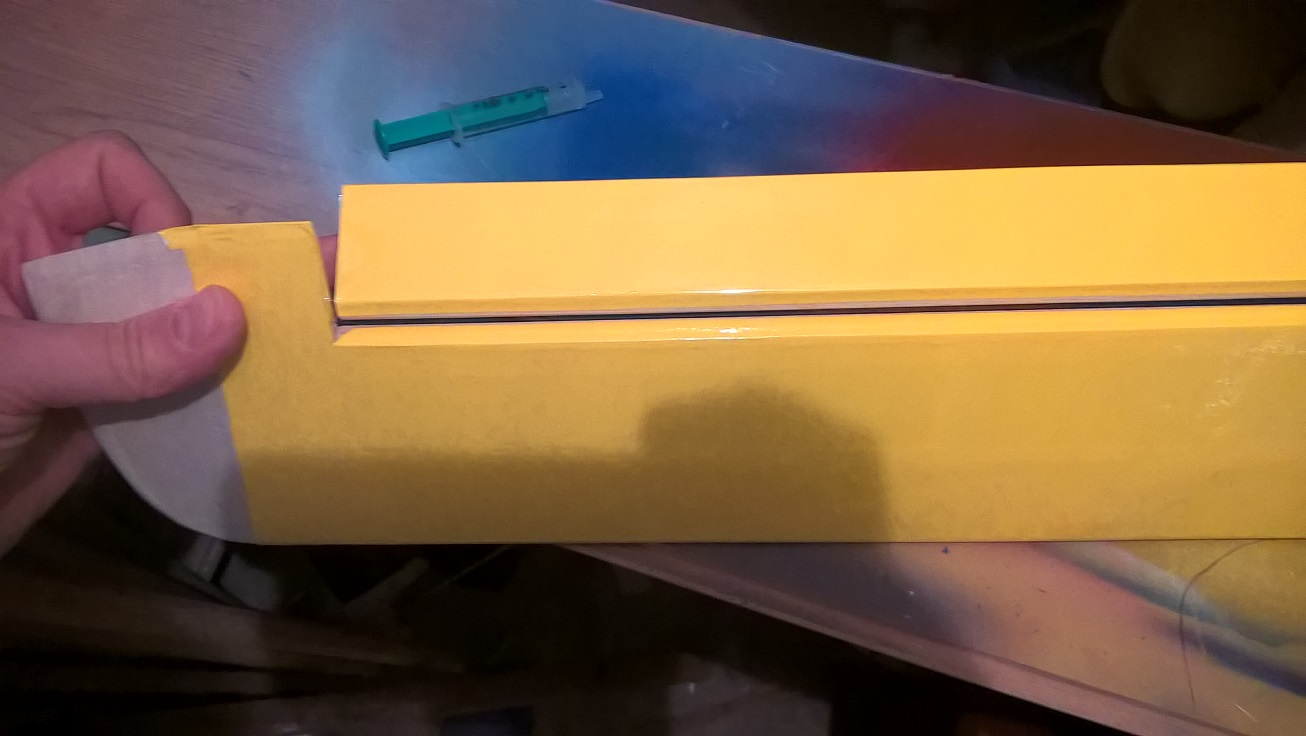

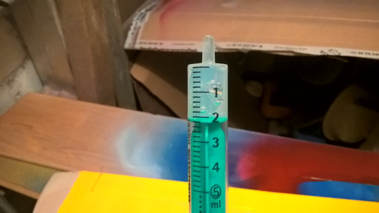

Zużywam 2ml silikonu na zawias. Odmierzam i aplikuje silikon strzykawką.
WP_20170323_17_57_55_Pro.jpg [ 260.72 KiB | Przeglądany 31036 razy ]

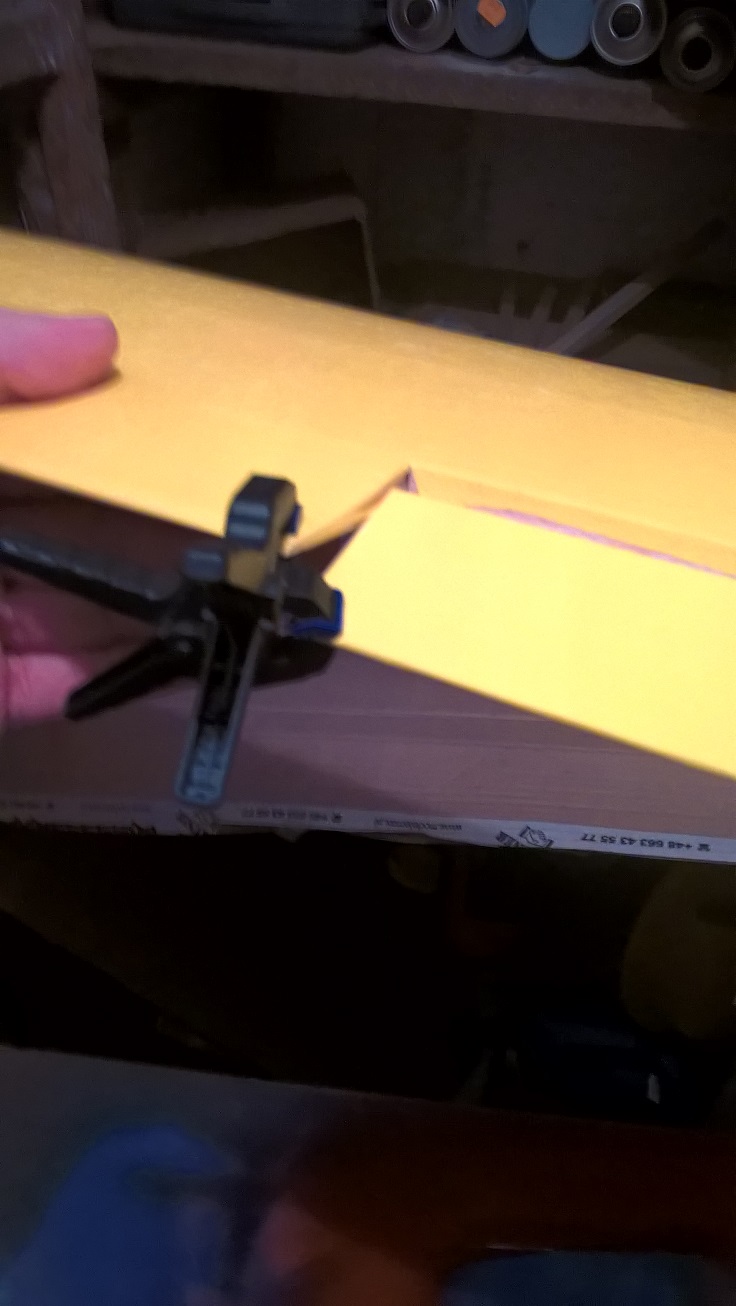

Odginamy lotkę do góry
WP_20170323_17_58_16_Pro.jpg [ 228.67 KiB | Przeglądany 31036 razy ]

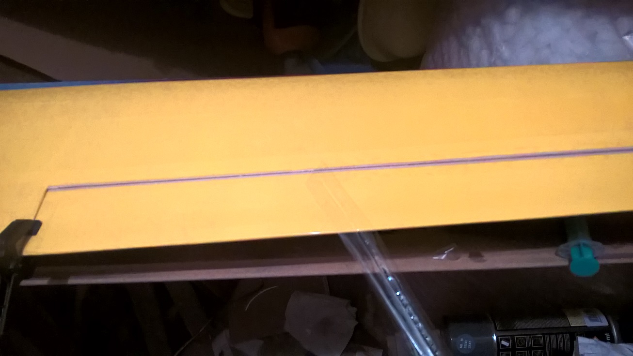

I nakładamy silikon. Ja robię to delikatnie dozując silikon i cały czas przesuwając strzykawką w lewo-prawo, powiedzmy o około 1 centymetr względem aktualnej pozycji.
Ten ruch ma na celu roztarcie ew. nadmiaru silikonu na boki.

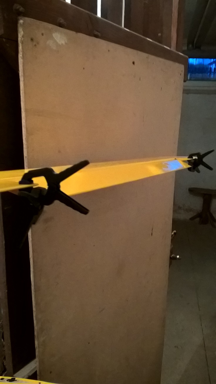

Następnie małymi ściskaczami łapię odchyloną lotkę i zostawiam na 50 minut w tej pozycji.
WP_20170323_18_01_43_Pro.jpg [ 207.08 KiB | Przeglądany 31036 razy ]
WP_20170323_18_01_54_Pro.jpg [ 272.22 KiB | Przeglądany 31036 razy ]

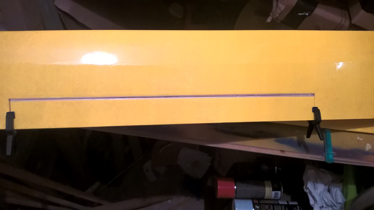

Po tym czasie, ustawiam lotkę na pozycji zerowej i łapie ściskami tak daleko jak sięgną. Chodzi o to by wyrównać wysokość zawiasu lotki do linii skrzydła.
Spływ przy takim ścisku ustawia się automatycznie do dobrej pozycji.

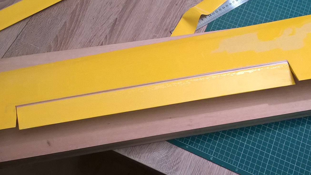

Zostawiamy na kolejne 50 minut.

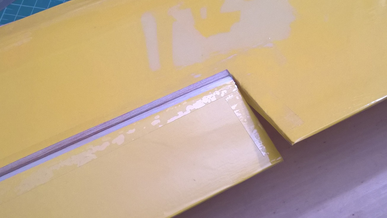

Po tym czasie odrywamy pozostałą taśmę z linii zawiasu, robimy to pod dość dużym kątem, przyciskając taśmę to krawędzi spływu lotki.
Chodzi o to, że pod taśmą silikon jest wciąż dość rzadki, odrywanie jej typowo do góry może wyrwać sporą ilość silikonu - a tego nie chcemy :)
WP_20170323_19_46_45_Pro.jpg [ 230.32 KiB | Przeglądany 31036 razy ]
Zostawiamy na noc. Z doświadczenia powiem, że po tych drugich 50 minutach wręcz trzeba oderwać taśmę. Zostawiłem raz na noc i potem bardzo się namęczyłem by ją odkleić. Rwała się i wyciągała silikon - nie polecam ;)

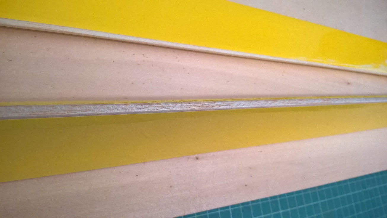

Witaj,
Bardzo fajny temat akurat dla mnie jak znalazł. Mam jedno pytanie czy po tych zabiegach, które opisałeś zaklejasz folią odsłoniętą część lotki/skrzydła? chodzi mi o krawędź. Pytam bo kiedyś robiłem podobnie tyle że lotkę łapałem wpierw na zawiasie z folii, potem od dołu aplikowałem silikon jak wyszło to wszystko to dalej oklejałem lotkę było to połączenie i silikonu i folii od góry, bądź od dołu w przypadku klap. Chodziło o to aby połączenie było gładkie. Twoje rozwiązanie jest łatwiejsze i do zrobienia w bardziej kontrolowany sposób.
Post: 31 gru 2021, o 23:33
Zostawiam jak jest. Niczego nie uzupełniam.
Jest tam ten 1mm czy 2 balsy, w niczym to nie przeszkadza.
