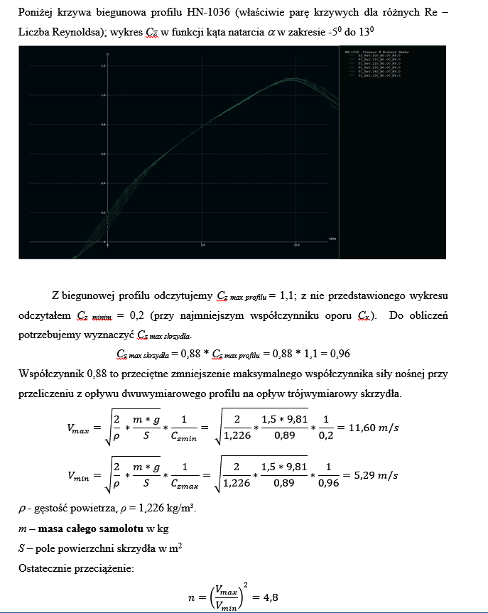

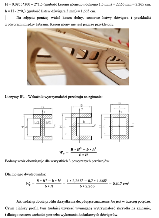

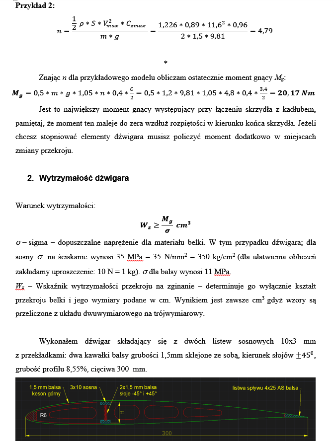

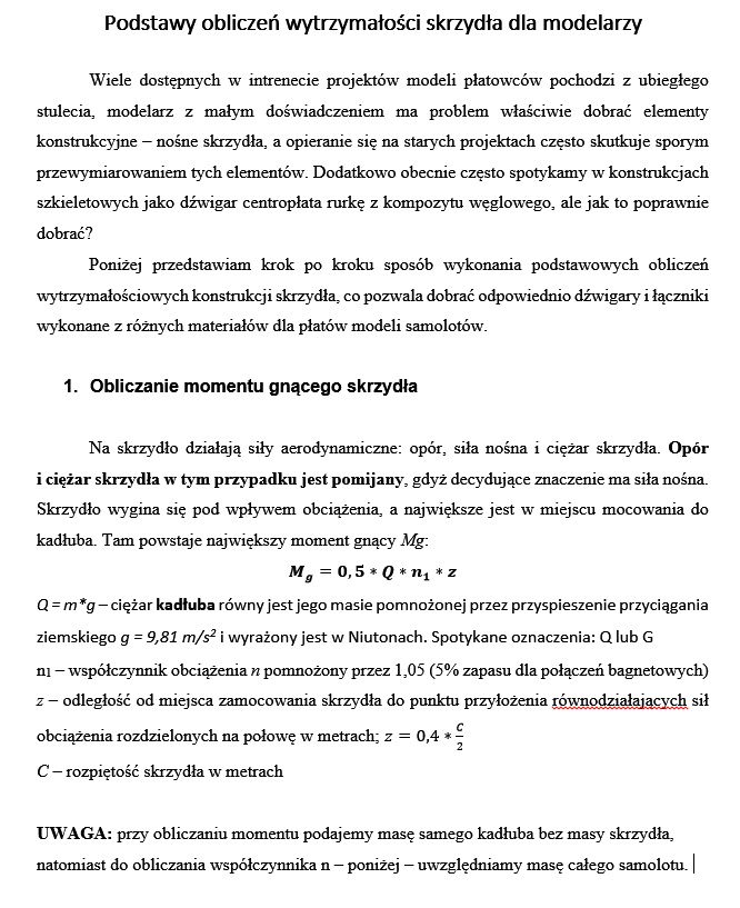

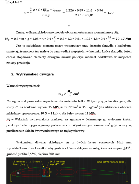

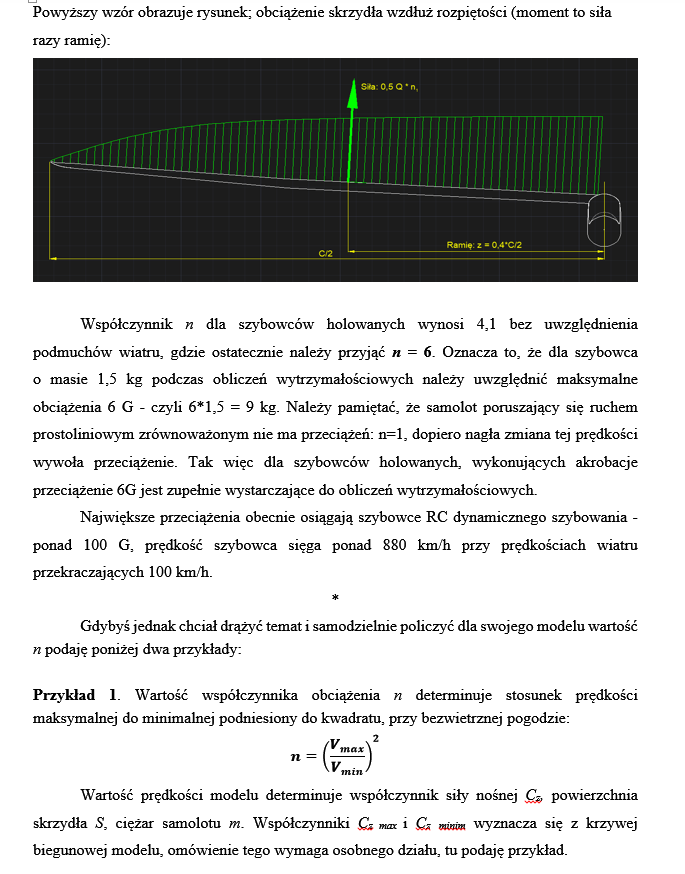

Na podstawie paru książek, ale głównie: A. Sztorc H. Weryho "Projektowanie i Konstrukcja Modeli Szybowców"
opracowałem poradnik wyjaśniający - mam nadzieję w prosty sposób - jak samemu policzyć i dobrać dźwigar skrzydła, łącznik; bagnet.
Doświadczony modelarz nie liczy takich rzeczy, i to jest zrozumiałe, ale nie każdy ma doświadczenie :D
Dziękuję Tomkowi - mgr za wskazówki, dzięki niemu poradnik nabrał ładu :D. przedstawiam 5 pierwszych stron, w pdf jest cały dokument.
1.PNG [ 61.27 KiB | Przeglądany 27005 razy ]
2.PNG [ 100.36 KiB | Przeglądany 27005 razy ]
3.PNG [ 69.16 KiB | Przeglądany 27005 razy ]
4.PNG [ 80.94 KiB | Przeglądany 27005 razy ]
5.PNG [ 282.69 KiB | Przeglądany 27005 razy ]
