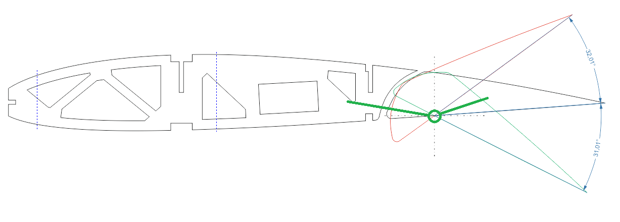

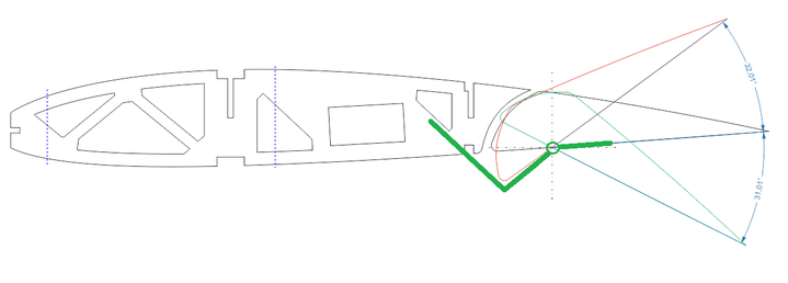

Wg mnie, najlepszym rozwiązaniem będzie wykonanie samodzielnie zawiasów, wzorując się na "dużym" lotnictwie
z01.png [ 49.42 KiB | Przeglądany 12121 razy ]
W skrzydle osadzasz jedną część a w lotce drugą - podwójną.

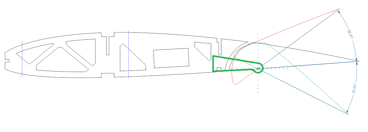

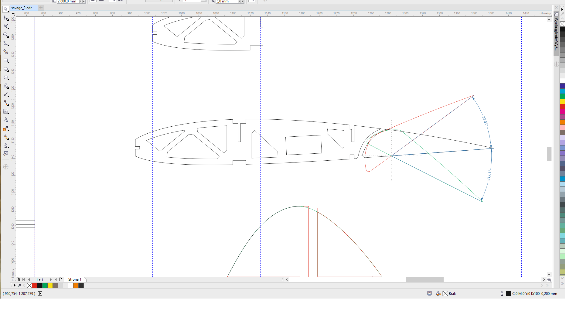

Można też przerobić zawias i puścić go na zewnątrz ale psuje to aerodynamikę
z02.png [ 49.95 KiB | Przeglądany 12121 razy ]

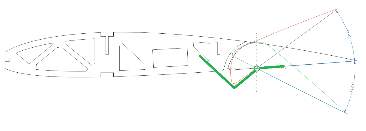

Na siłę można też użyć zawiasu walcowego
z03.png [ 49.86 KiB | Przeglądany 12121 razy ]
ale wtedy, od strony skrzydła stosunkowo duży kawałek zawiasu będzie niepodparty (sztywność).
