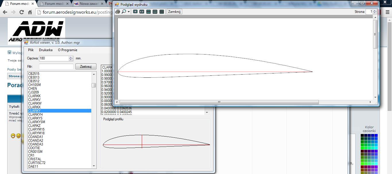

Wczoraj siadłem na chwilę do komputera chciałem się zabawić z rysowaniem profili.
Powstało coś takiego:

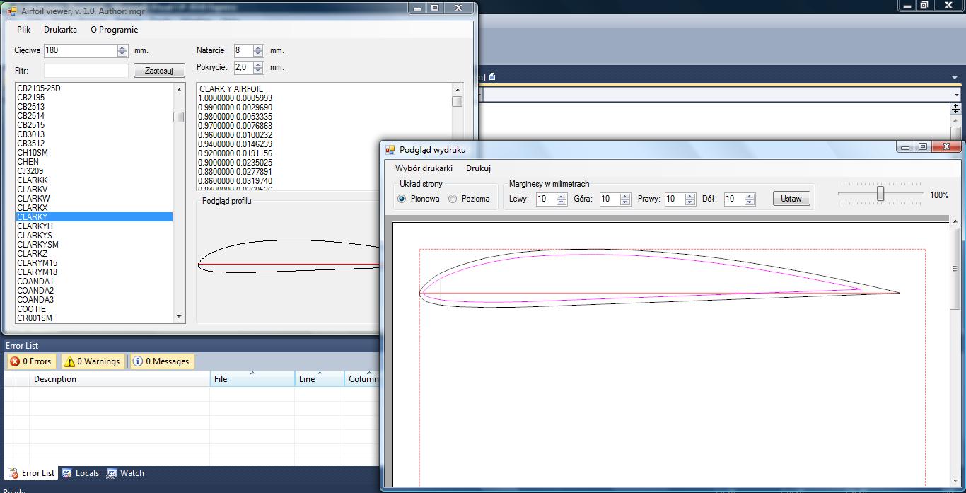

Wykorzystałem chwilę wolnego czasu i poprawiłem te marginesy.
Troszkę przebudowałem, ekran podglądu wydruku. Można aktualnie mieć go cały czas wyświetlonego
zawartość się aktualizuje. Dodałem wyznaczanie natarcia i wstępną wersje linii wyznaczającej poszycie.
Z poszyciem jest jeszcze sporo roboty, nie zawsze wygląda dobrze.
profilePrinter_1.1.jpg [ 112.25 KiB | Przeglądany 20543 razy ]
Poniżej zaktualizowana wersja 1.1

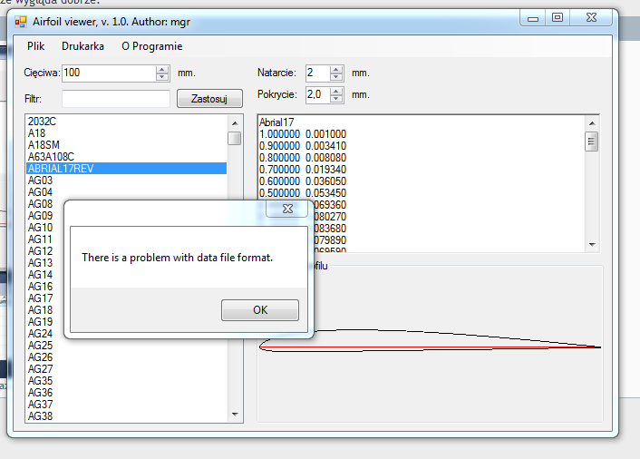

Wiesz o tym pewnie już
1.PNG [ 49.57 KiB | Przeglądany 20521 razy ]
Post: 11 paź 2014, o 21:04
Widziałem to dziś, problemem jest dodatkowy tekst na końcu pliku.
Muszę rozszerzyć i trochę zabezpieczyć ładowanie plików. Jako workaround, można ręcznie z pliku .DAT ten tekst usunąć.
