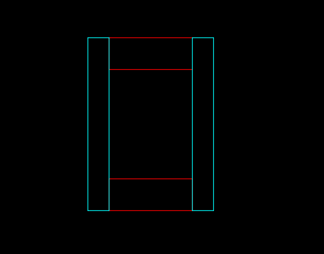

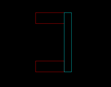

Od strony wytrzymałościowej - nie stosowałbym połączenia doczołowego do dźwigarów. Czyli takiego:
01.png [ 1.55 KiB | Przeglądany 23749 razy ]
Klej wtedy pracuje na odrywanie, a wytrzymałość takiego połączania jest bardzo niska. Połączenia należy zaprojektować tak, aby pracowały na ścinanie, czyli np. tak:

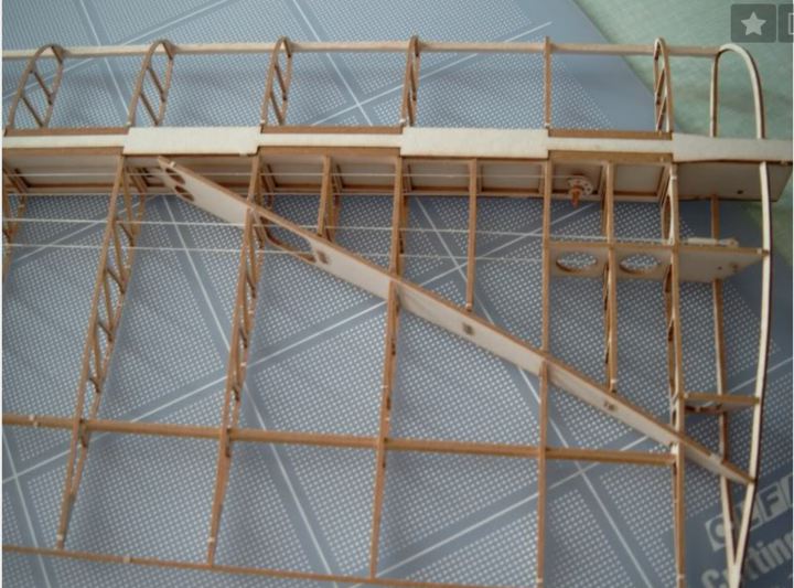

Można również zastosować przekrój skrzynkowy, czyli taki:
03.png [ 2.01 KiB | Przeglądany 23749 razy ]

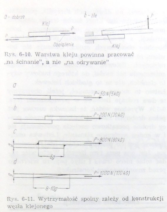

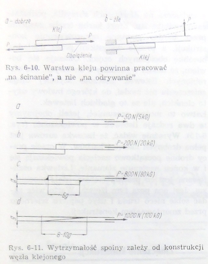

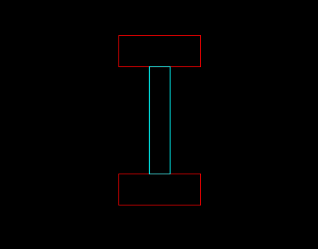

W linku, który wcześniej przesłałem, jest to pokazane:
04.jpg [ 128.83 KiB | Przeglądany 23749 razy ]
Naprawdę polecam dobre zapoznanie się z tymi kilkoma stronami i stosowanie się do nich w trakcie projektowania - na pewno przyniesie to wymierne korzyści...
Dodatkowo, ze względów wytrzymałościowych, przykleiłbym przekładni balsowe między pasami tylnego dźwigara. I zamienił materiał dźwigara z balsosklejki na listewkę sosnową.

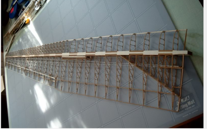

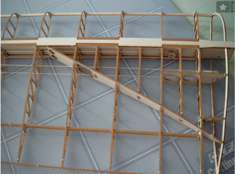

Masz rację Molej, ale zadajmy sobie pytanie, czy warto sobie utrudniać przy projekcie średniego modelu?
Tu dam przykład znalezionego z netu modelu szybowca 5 metrowej rozpiętości skrzydeł:

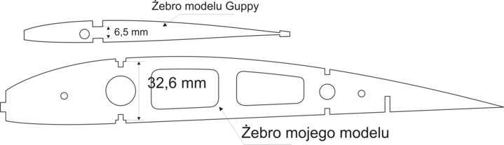

Ale wracając do tematu, odnoszę cały czas wrażenie, że dyskutujemy o zupełnie odmiennych konstrukcjach. Kolega o szybowcu o rozpiętości 1800 mm, a ja o "ciężarowce" latającej spokojnie i dość wolno, dźwigającej 4 kg. Na załączonym rysunku obrazowo pokazuję wielkość żebra szybowca Guppy i mojej konstrukcji
Rysunek2.JPG [ 219.09 KiB | Przeglądany 23720 razy ]
Oba skrzydła mają dokładnie tą samą rozpiętość i proporcjonalnie tą samą cięciwę !
Jak Kolega zauważył dźwigar mojego skrzydła jest 5 razy większy niż dźwigar szybowca o takiej samej rozpiętości
Jeśli Kolega ma możliwość, to proszę o wyliczenie o ile procent moja konstrukcja skrzydła jest słabsza od proponowanej konstrukcji przez Kolegę. Proszę nie sugerować się klejami dostępnymi w 1961 roku, dziś mamy do dyspozycji kompozyty węgłowe i doskonałe kleje na bazie elastycznych epoksydów, podejrzewam że nowoczesne klej wytrzymają próbę na rozrywanie. "Puści" materiał i cała nasza dyskusja nijak się ma do konstrukcji dwuteownika. Każde wiązanie możemy dodatkowo wzmocnić kevlarem lub tkaniną węglową. Ale to nie jest model wyczynowy tylko "spacerowy" o dużym przekroju i ogromnym dźwigarze w porównani z szybowcem o tych samych parametrach rozpiętości skrzydła!

Jedna rzecz się nie zmieniła i się nie zmieni - zasady wytrzymałości. Przy połączeniach, nawet najlepszy klej/spoina zawsze będzie miała większą wytrzymałość na ścinanie niż na odrywanie! (choćby z racji pracującego przekroju). Inaczej być nie może.

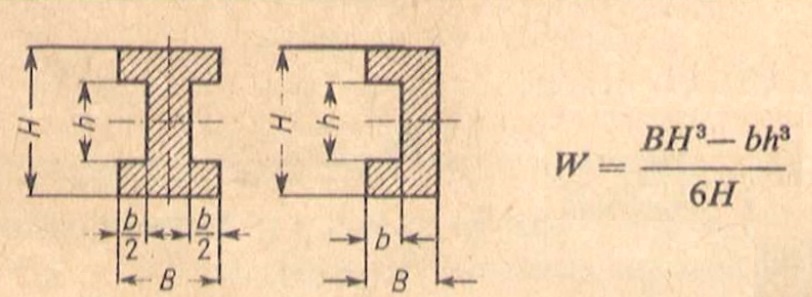

A teraz wracając do wytrzymałości dwuteownika na zginanie (i ceownika), zależy ona od wskaźnika wytrzymałości tychże profili. Przytoczę wzór na obliczenie tego przekroju:
00.jpg [ 57.51 KiB | Przeglądany 23691 razy ]
Wynika z tego jednoznacznie, że jeżeli pasy dźwigara są takie same (przekrój), to wskaźnik ten nie zmieni się czy środnik jest "na środku czy z boku". Oczywiście tyczy się zginania w osi pionowej. Ze wzoru można również wywnioskować, że im większa odległość pasów dźwigara, tym większy wskaźnik wytrzymałości (H w liczniku do trzeciej potęgi).

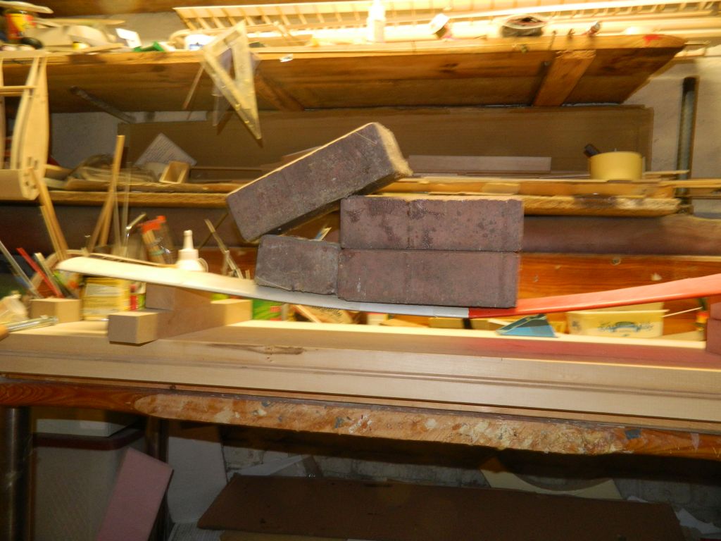

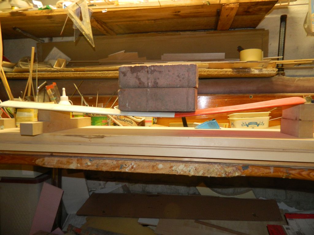

Spróbuję i ja zabrać głos, bardziej jako praktyk.....teorię znam, tak sobie ;) , ale parę modeli zrobiłem w swoim marnym życiu, takie obserwacje i doświadczenia. Czy wytrzyma Twój, Kakabe, dźwigar, płat? Tak, wytrzyma, mam pewność. Powiem więcej, będzie pancerny. Dwie listwy 6x3 sosna plus przekładka z balsosklejki, monstrum. Do tego dźwigar pomocniczy..... aż nadto, moim zdaniem. A teraz pytanie. Czy ktoś widział jak łamie się skrzydło w połowie rozpiętości w czasie lotu? Czy ktoś widział jak pęka płat, ot tak po prostu, gdzieś blisko końcówki, w połowie. Pomijam tutaj zjawisko flateru i zderzenia. Gdzie się skrzydło łamie, gdy przekroczymy jego wytrzymałość? Blisko kadłuba, tam są największe siły, ten element należy zrobić mocno i porządnie. Jeżeli płacik jest cały w jednym kawałku, czyli nie ma miejsc gdzie dźwigary są klejone, jest zaburzona ciągłość, nic go w czasie lotu nie rozwali. Nie raz przekraczałem, tak mi się wydaje ;) , graniczne wartości wytrzymałości w czasie lotu i jedyne co uszkadzało się, może raz albo dwa razy, to łączniki nasada płata.
Zasadniczo nasze modele są przewymiarowane, tzn. mamy za wielkie dźwigary, za grube kesony, za mocne kadłuby. Przykładowo w takim tam mAkro w zupełności wystarczył by pas dźwigara powiedzmy 5x2, 6x1, a jest 8x3. I tak można by dalej wymieniać. Dźwigar jest ważny, ale należy rozpatrywać wytrzymałość całego płata, są przecież kesony, natarcie, spływ. Te ostatnie w modelach też dają swoją moc dla płata.
TEST. skrzydło o takich parametrach: profil AQUILA, cięciwa 160 mm, dźwigary sosna 5x2 góra dół z przekładką 1,5 mm balsa, kesony balsa 1,5 mm, spływ z dwóch desek balsy 1,5 mm na V, pokrycie folią modelarką, waga gotowego płata ok 140 g, wszystko klejone Soudalem 66A i 64A, obciążam kostką brukową. Na pierwszym zdjęciu waga kostki ponad 5 kg /5,2 kg/, na drugim 8,5 kg..... masa modelu w jakich były to ok 850 gram, czyli wytrzymują 10 g! A jeszcze można dołożyć, nic nie trzeszczy, nie widać i nie słychać żeby pękało. Komentarz chyba zbędny.
DSCN3565.jpg [ 163.4 KiB | Przeglądany 23682 razy ]
DSCN3566.jpg [ 165.99 KiB | Przeglądany 23682 razy ]
