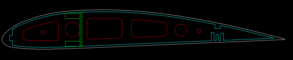

Dlaczego o mniejszej średnicy? Masz stosunkowo gruby profil więc powinno się zmieścić. Dasz dźwigary sosnowe, pomiędzy pochwę łącznika, do tego przekładki balsowe ze słojami ułożonymi pionowo, mniej więcej jak na poniższym screenie:
01.png [ 20.7 KiB | Przeglądany 18926 razy ]
Osobiście dźwigary przesunąłbym i umieścił mniej więcej w 1/3 cięciwy:
02.png [ 15.13 KiB | Przeglądany 18926 razy ]

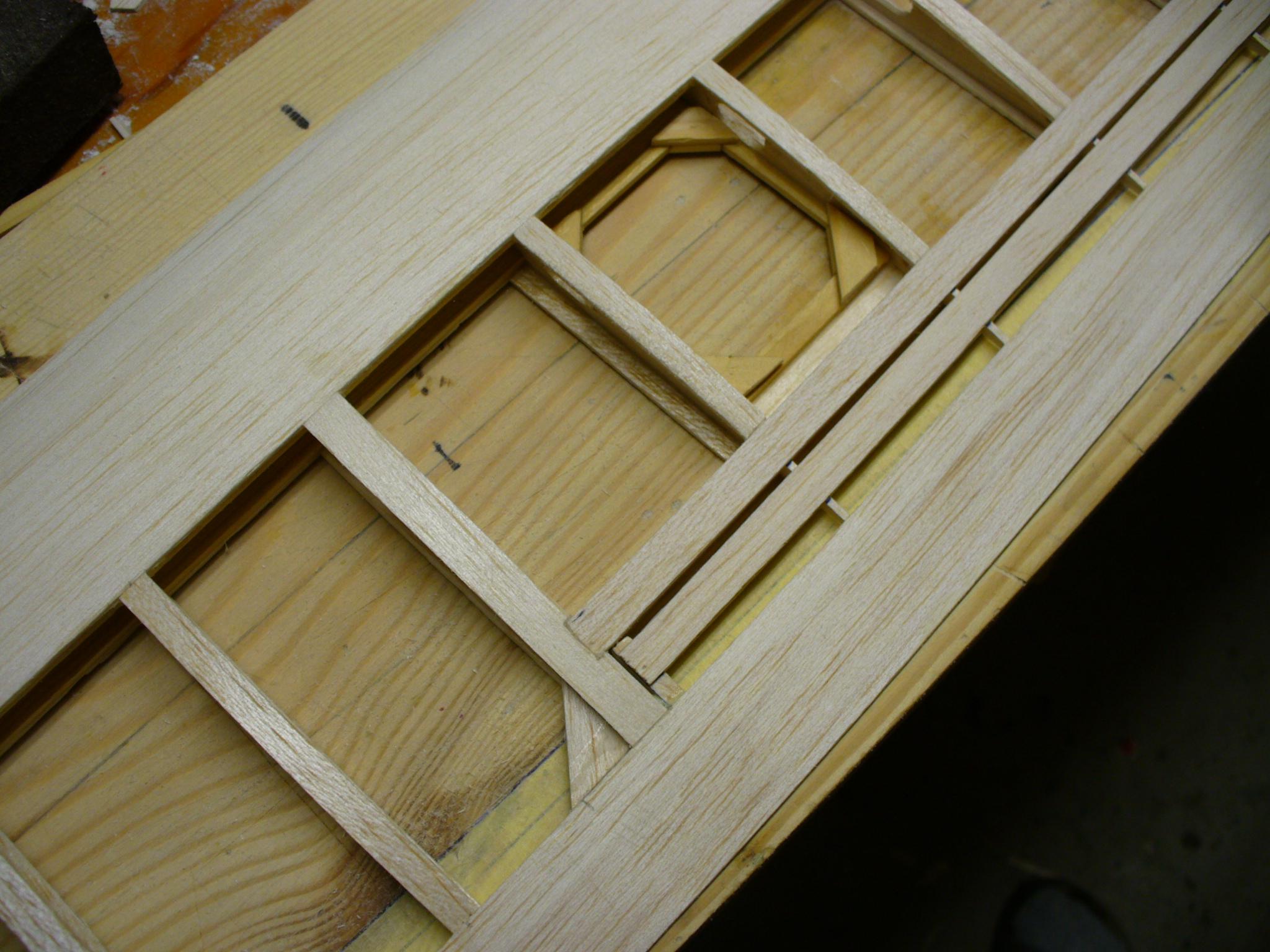

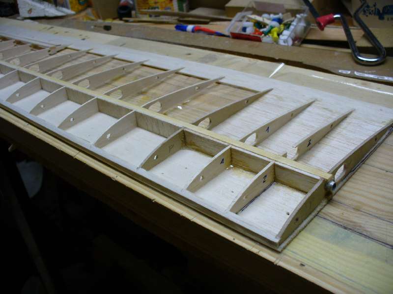

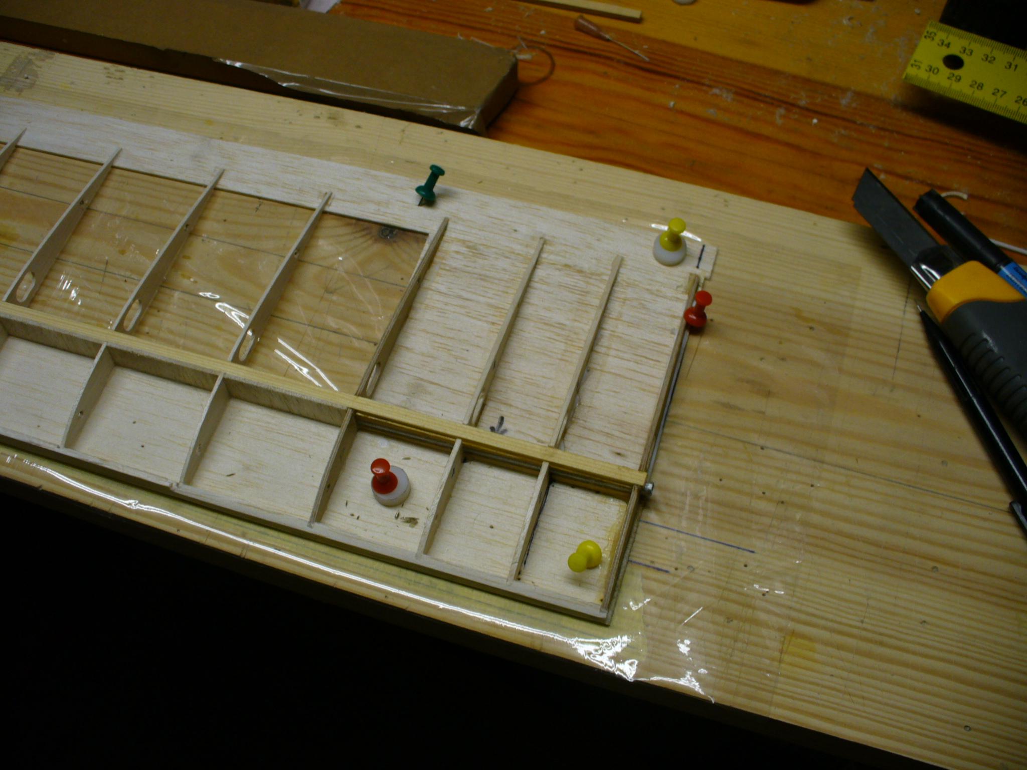

Skrzydło wykonałbym tradycyjnie - żeberka z kesonem plus nakładki na żebra poza kesonem. Coś jak na tym zdjęciu oraz tym i tym.
Jeśli chodzi o sztywność - dźwigary dają większą wytrzymałość i ugięcie (a co za tym idzie i sztywność) końcówki skrzydła, a przekładki między dźwigarowe zwiększają sztywność konstrukcji na skręcanie. Jeśli chcesz zwiększyć sztywność na skręcanie, to zastosowanie większych dźwigarów niewiele da. Możesz za to dać przekładki z dwóch stron dźwigarów (tworząc zamknięty profil).

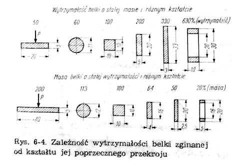

Nie wiem do końca jak chcesz wykonać konstrukcję skrzydła, ale jeśli chodzi o dźwigary, to im dalej odsunięte są od siebie - tym większa wytrzymałość. Poglądowo poniższy screen:
00.jpg [ 50.46 KiB | Przeglądany 18915 razy ]
Niby dużej różnicy w odległości nie ma ale jeśli weźmiemy uwagę, gdzie przypada miejsce przyłożenia wypadkowej siły nośnej - według mnie jest to korzystniejsze. Oczywiście miejsce to zmienia się wraz ze zmianą kąta natarcia, ale dla lotu na małych kątach natarcia będzie to prawdą.
Jeśli masz jeden dźwigar (główny), a punkt przyłożenia siły nośnej (wypadkowej) leży daleko poza nim - pojawia się dodatkowo moment skręcający skrzydło (przy mniejszych wydłużeniach nie jest to aż tak widoczne jak przy dużych). Jeśli masz dwa dźwigary i ten pomocniczy "pociągnięty" jest do końca - nie ma już to aż takiego wpływu.
Jeśli chodzi o zdjęcia, to tak, są to skrzydła szybowca które wykonał kolega milo. Nie różnią się zbytnio pod względem konstrukcyjnym od skrzydeł samolotowych (poza wydłużeniem, profilem). A zasady wytrzymałości są już te same ;)

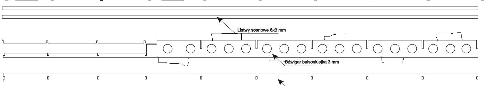

Konstrukcja dźwigara głównego będzie oparta na dwuteowniku wykonanym z listewek sosnowych 6x3 i i przekładki środkowej wykonanej z balsosklejki 3 mm wykonanej jako jedna formatka. Tylny dźwigar będzie wykonany z listewek sosnowych 2x5 i przekładce balsowej 2 mm.
Z przodu keson z balsy 2mm, tylny keson również balsa 2 mm. Oba kesony będą zamknięte. Żebra od góry i dołu pokryte paskami balsy 2 mm.
Myślę że taka konstrukcja będzie bardzo sztywna !!!

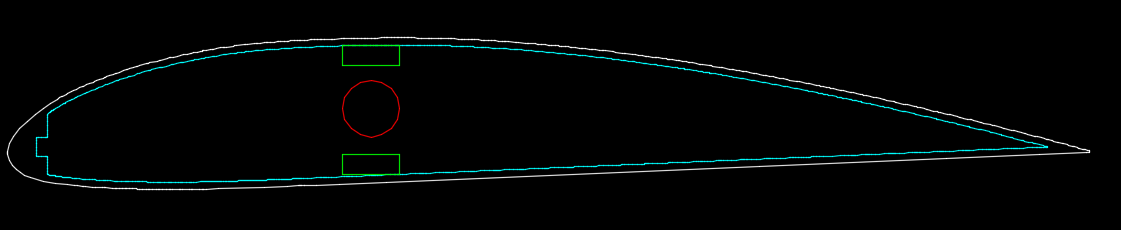

A można i tak
2teownik zeberka.PNG [ 15.15 KiB | Przeglądany 18900 razy ]

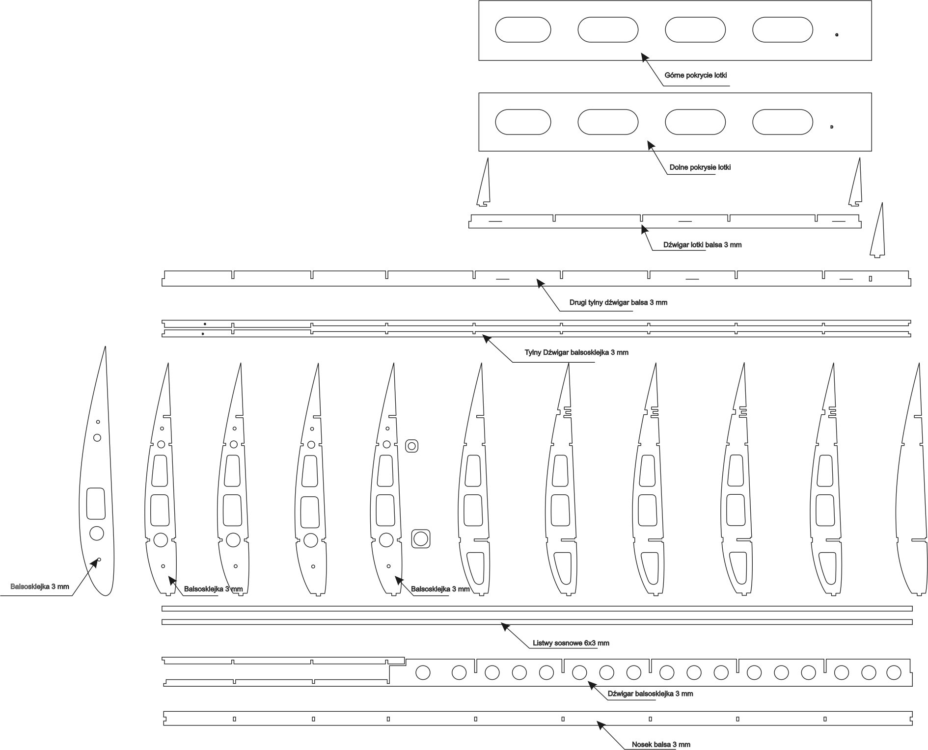

Przedstawiam moją propozycję skrzydła do modelu FPV.
Rozpiętość 1800mm, cięciwa 300 mm.
Konstrukcja opiera się o dźwigar główny wykonany z listewek sosnowych 6x3 mm i balsosklejki 3 mm w systemie dwuteownika. Rura duralowa fi 16 oraz rura fi 8 mm.
Tylny dźwigar wykonany z balsosklejki 3 mm i dźwigar zamykający keson balsa 3 mm. Kesony balsa 2 mm.
Żebra przy kadłubie - balsosklejka 3 mm. Pozostałe żebra balsa 3 mm. Nakładki na żebra - balsa 2 mm.
Przewidywana waga do lotu to 4000 - 4300 g

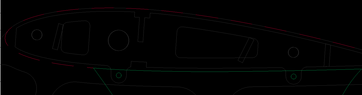

A zrób coś takiego i sprawdź czy nie będzie sztywniejsze
dzwigar zmiana.png [ 34.17 KiB | Przeglądany 18860 razy ]

mikrus193 pisze:
Dokładnie w ten sposób zaprojektowałem ten dwuteownik ;)
Od góry i od dołu listwa sosnowa 6x3 a w środku formatka z balsosklejki 3 mm. Kilka skrzydeł w tej technologii zrobiłem i okazały się bardzo solidne!
W żebrach są podcięcia na listwy i na balsosklejkę. W Corelu nie umiem zrobić rysunku przestrzennego i dlatego być może moje rysunki nie są zbyt czytelne.
Musiałbym poprosić któregoś z kolegów który opanował rysowanie 3D w CAD aby zrobił taki rysunek przestrzenny. Myślę, że wówczas wszystko stało by się jasne.
Każda próba eksporty do DXF kończy się gigantycznych rozmiarów plikiem .... 130 MB
