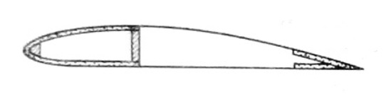

Założenia modelu :
- model będzie przeznaczony do lotów FPV
- czasami będzie wykonywał prostą akrobację (pętla, beczka)
- raczej powinien być to model wolno latający i dość stabilny w locie
- będzie to górnopłat ze śmigłem pchającym (wzorowany trochę na "Prząśniczce")
- ze względów logistyczno-transportowych rozpiętość powinna oscylować w granicy 1800 mm ?
- łączniki - przedni i tylny chce umieścić między dźwigarami (tak jak na rysunku - to wstępny rysunek żebra)
- konstrukcję modelu w dużej mierze chciałbym oprzeć o balsosklejkę 3 mm wzmacnianą w newralgicznych miejscach tkaniną
- przedni łącznik to rura aluminiowa 12 mm a tylny to rura aluminiowa 8 mm
Profil.jpg [ 108.73 KiB | Przeglądany 18154 razy ]
Pozdrawiam - Krzysztof

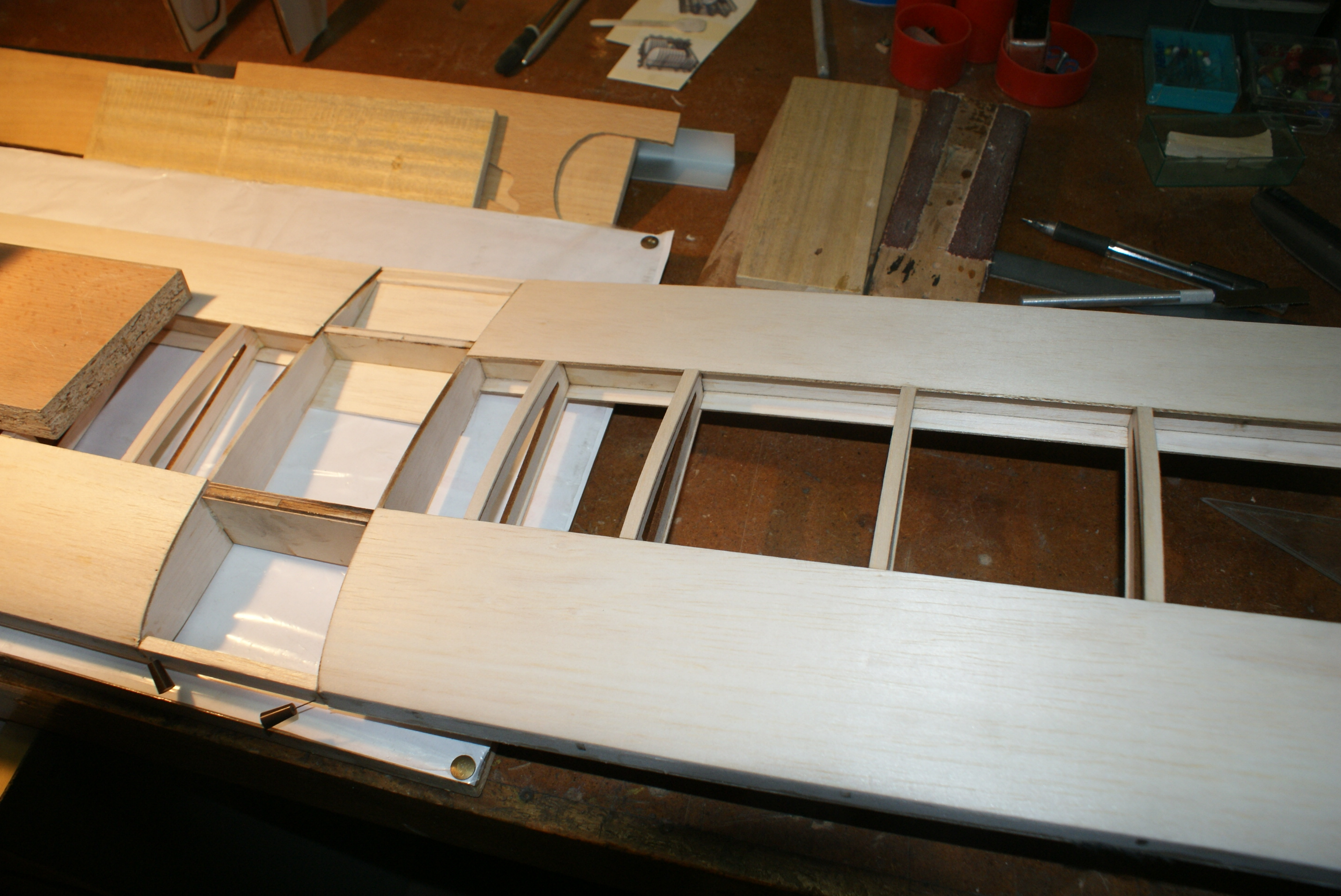

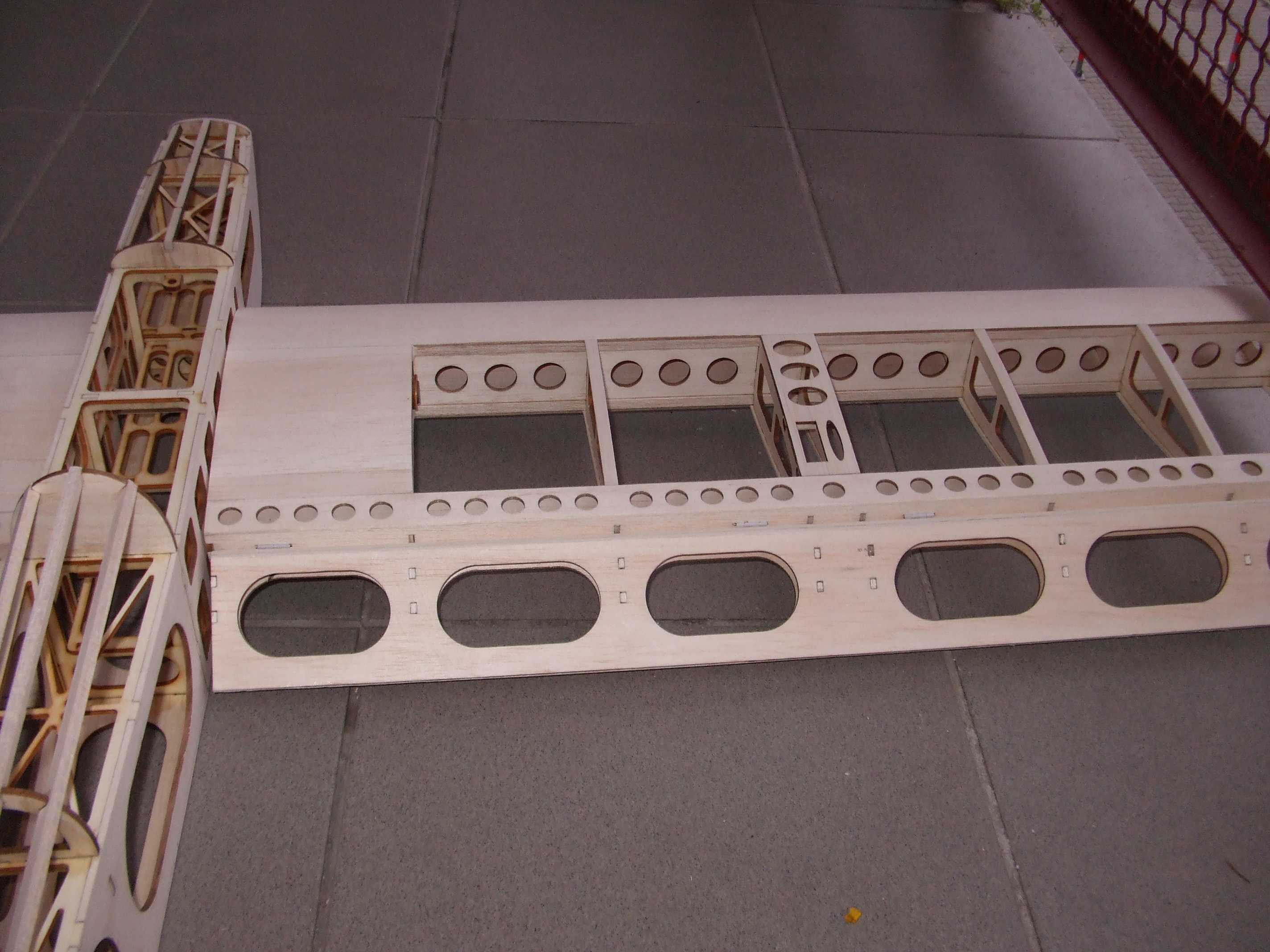

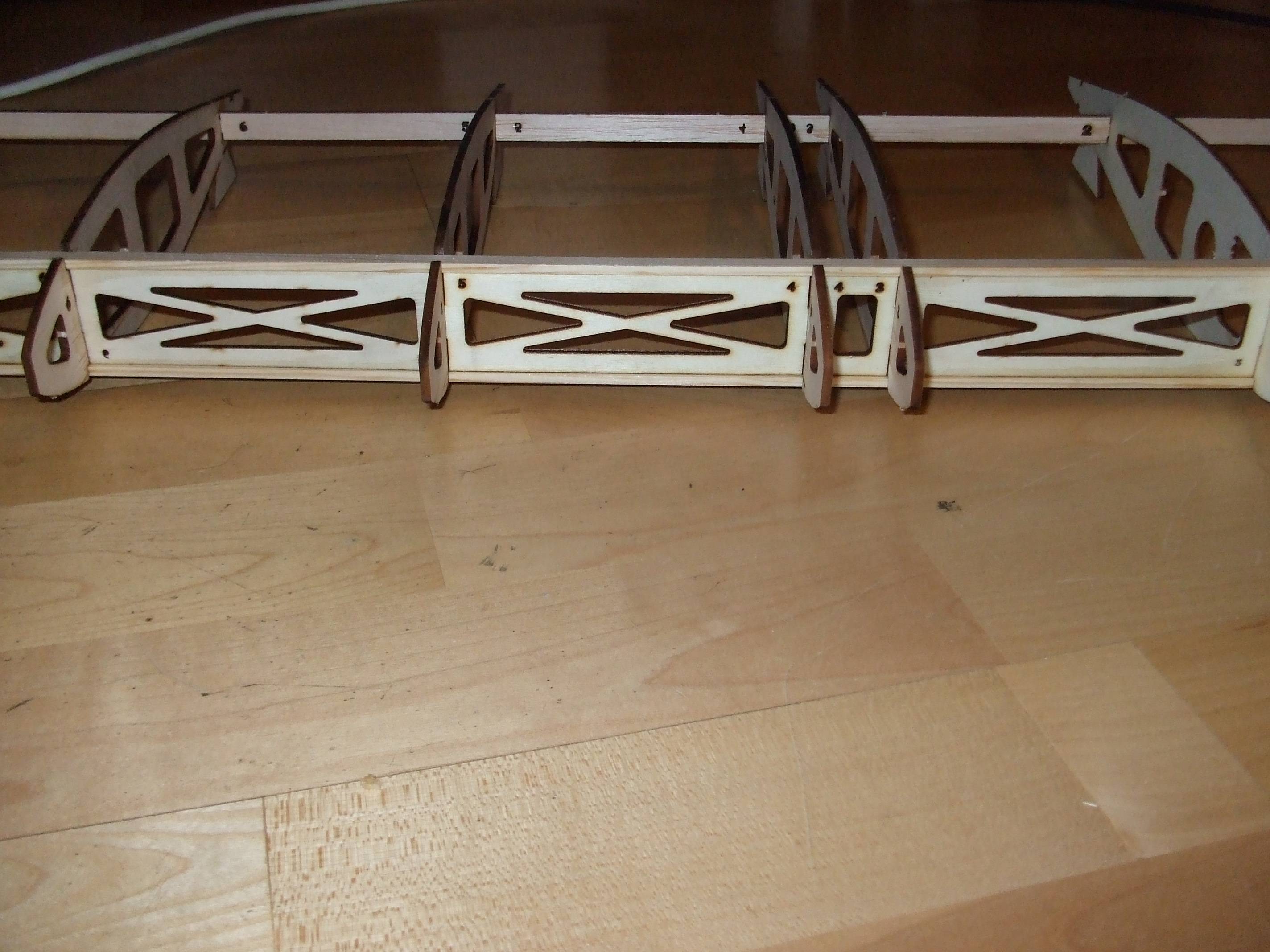

Dziś nie mam zbyt wiele czasu bo szykuję się do pracy, także tylko w kilku zdaniach odpowiem:
Waga:
Określiłem wstępnie taki przedział wagowy ze względu na obciążenie powierzchni skrzydła i na zastosowany napęd. Sam napęd będzie ważyło około 1200 g (silnik, regulator, akumulatory), ponieważ model ma być przystosowany do lotów FPV czas takiego lotu powinien być dłuższy niż 10 min ;) Ile wyniesie waga konstrukcji tego modelu? Tego w chwili obecnej nie wiem :(
Dźwigary:
Swego czasu zaprojektowałem i wykonałem kilka skrzydeł o różnej rozpiętości i cięciwie do kilku modeli elektryków jaki i spalinówek. Sprawdziła się konstrukcja dwu kesonowa i dwu dźwigarowa! Wytrzymałość skrzydeł była wystarczająca na ugięcie i skręcenie ;) A sam montaż skrzydła był banalnie prosty bo składał się jak to koledzy na PFM określili jak "klocki lego"
Napęd:
Napęd pchający do modeli FPV jest chyba dobrym rozwiązaniem ale dość trudnym do właściwej regulacji kątów. Czytałem opis na forum PFM budowy i oblotu modelu Prząśniczki o rozpiętości 2 m wykonanej przez kolegę Piotra z Lublina. Okazało się, że regulacja silnika i kątów zaklinowania nie była sprawą prostą. Dalej mam dylemat,
ale skłaniam się do jednego silnika napędowego ;)
Oczywiście nie twierdzę że mam rację w materii projektowania i konstrukcji bo w porównaniu z Kolegami jestem raczej "przedszkolakiem".... :lol:
W czasie weekendu postaram się narysować jak według mnie wyglądać mogłaby konstrukcja skrzydła. Rysuję w Corelu, więc sporo czasu zajmuje mi "stworzenie" takiego rysunku :mrgreen: Jeśli chodzi o osobny wątek to w chwili obecnej jeszcze nie jestem chyba gotowy :oops:
Tak jak wcześniej wspomniałem - muszę jeszcze raz przemyśleć swoje założenia i konstrukcję oraz przygotować choćby rysunki poglądowe aby dyskusja była rzeczowa.
Nowy-2.jpg [ 418.45 KiB | Przeglądany 18066 razy ]
DSC00020.JPG [ 1.85 MiB | Przeglądany 18069 razy ]
010.jpg [ 332.62 KiB | Przeglądany 18069 razy ]

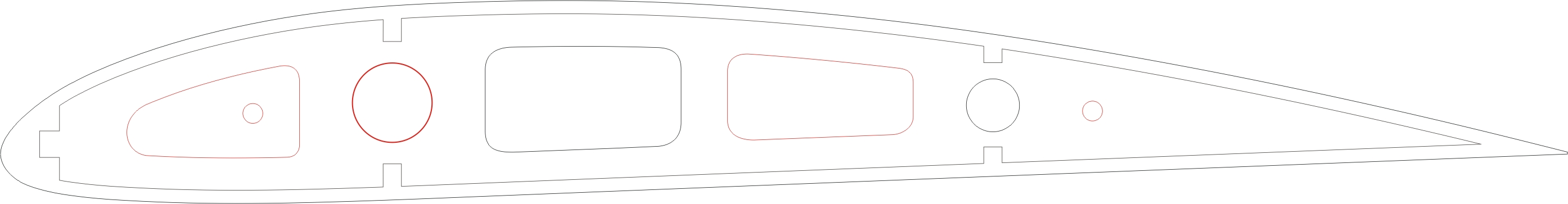

Tak jak obiecałem - wykonałem rysunek konstrukcyjny. Przyznam się, że rysunek był częściowo wykonany kilka late temu gdy miałem ochotę zbudować większy model.
Cięciwa - 300 mm,
Rozpiętość - 1800 mm,
Profil - Clark Y 14%,
Materiał to balsa i balsosklejka.
Rysunki wykonane w Corelu eksportowane do formatu DXF. Ciekaw jestem opinii kolegów :idea:
Skrzydło.dxf [1.18 MiB]
Pobrany 761 razy
