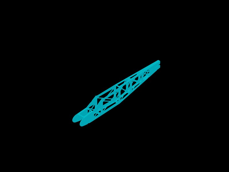

Dziekuje za profil :)
Dzisiaj przekonalem sie, ze rysowanie modelu nie jest takie proste, ale bede rysowal dalej i poprawial.

Nikt nie twierdził ze będzie łatwo ale nie przejmuj się, tak jest tylko na początku pracy w CAD. Potem już jest z górki.
