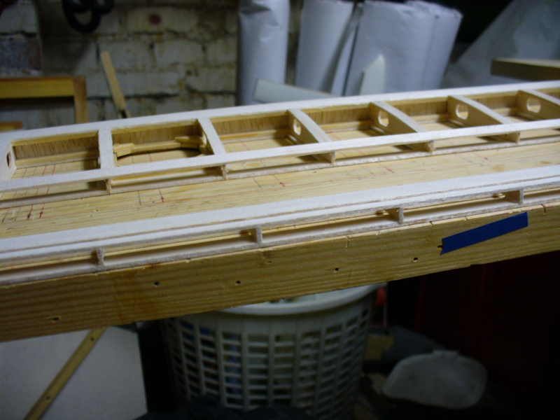

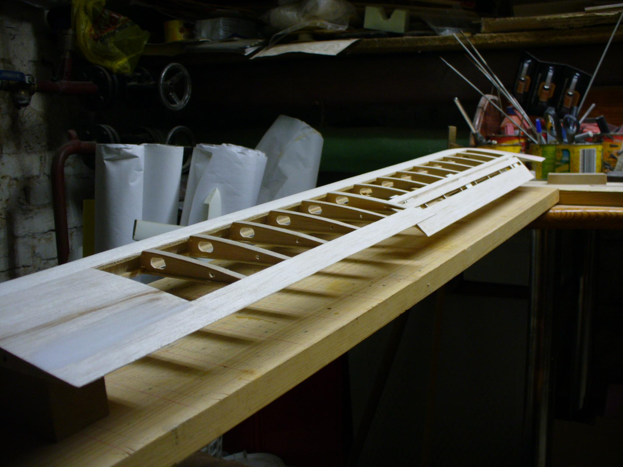

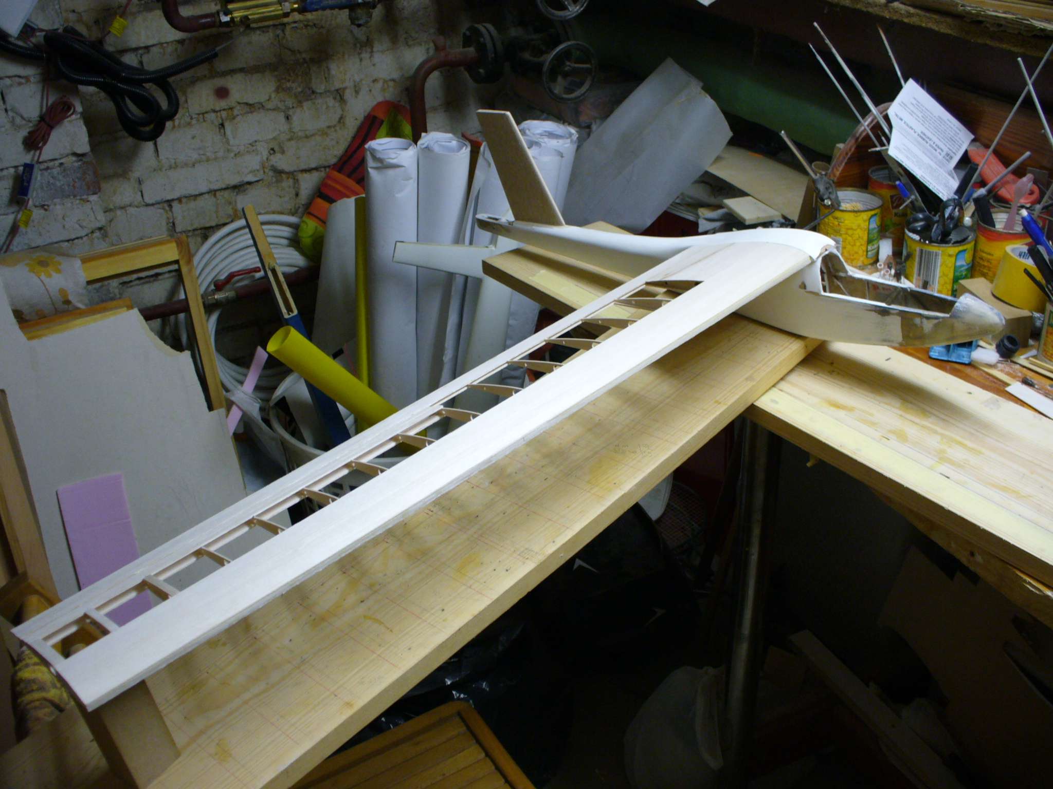

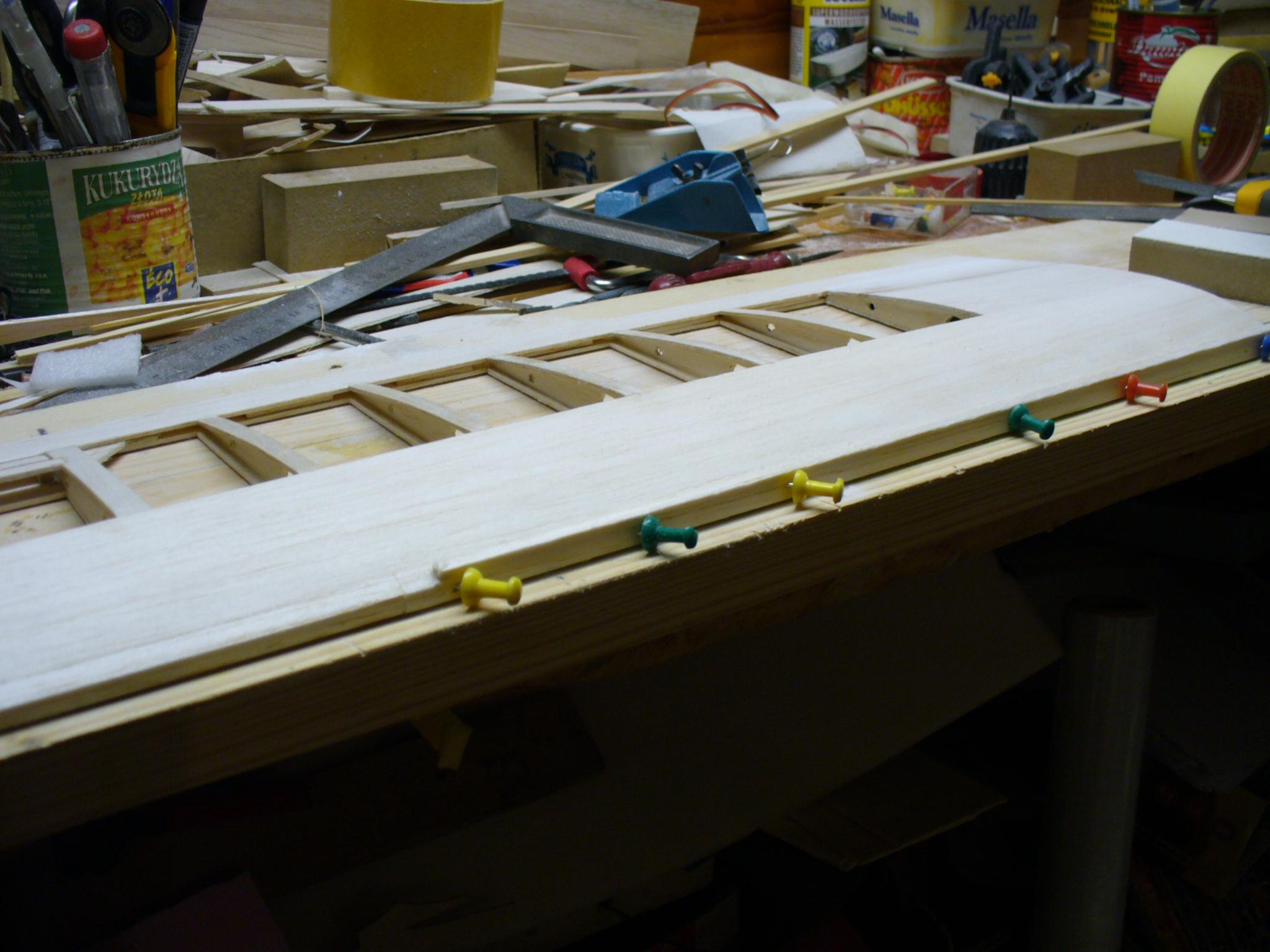

Spływ po wyschnięciu kleju został wstepnie delikatnie obrobiony. Przykleiłem górne pokrycie płata w części przykadłubowej. Powoli przyklejam nakładki na żeberka - listewki balsowe 1,5x6. Pierwsza przymiarka płata do kadłuba z docelowym bagnetem. Uff, wszystko pasuje.

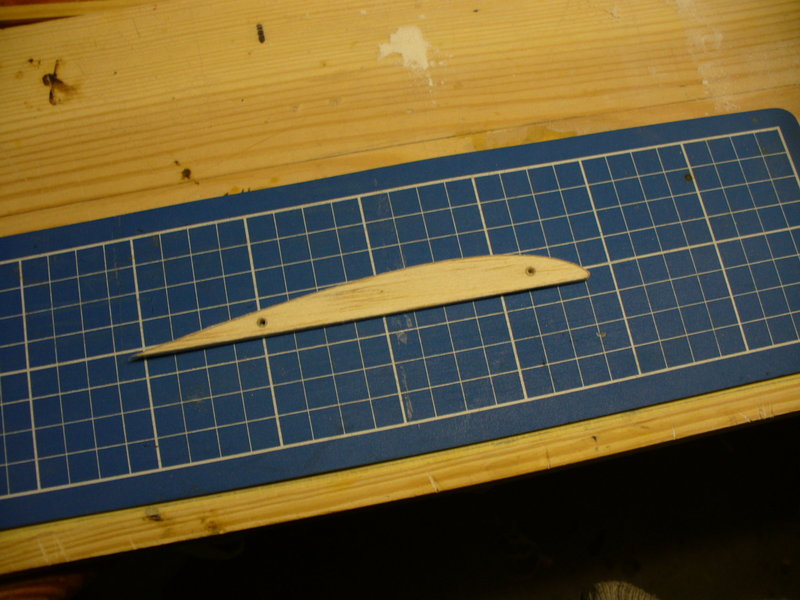

Płaty na moment odstawiamy na bok. Zajmiemy się końcówką skrzydła. Element napozór mało istotny i traktowany przez wielu modelarzy bardzo pobierznie. Jak wynika z moich doświadczeń, mocne i trwałe wykonanie tego elementu w kapitalny sposób wpływa na żywotność modelu i odporność na uszkodzenia. Często zdarza się lądowanie, w którym zahaczamy końcówką płata o ziemię lub inną przeszkodę, nie wspominam tutaj już o lotach szkolnych i najbardziej urazotwórczym stadium naszego hobby, transporcie na lotnisko.

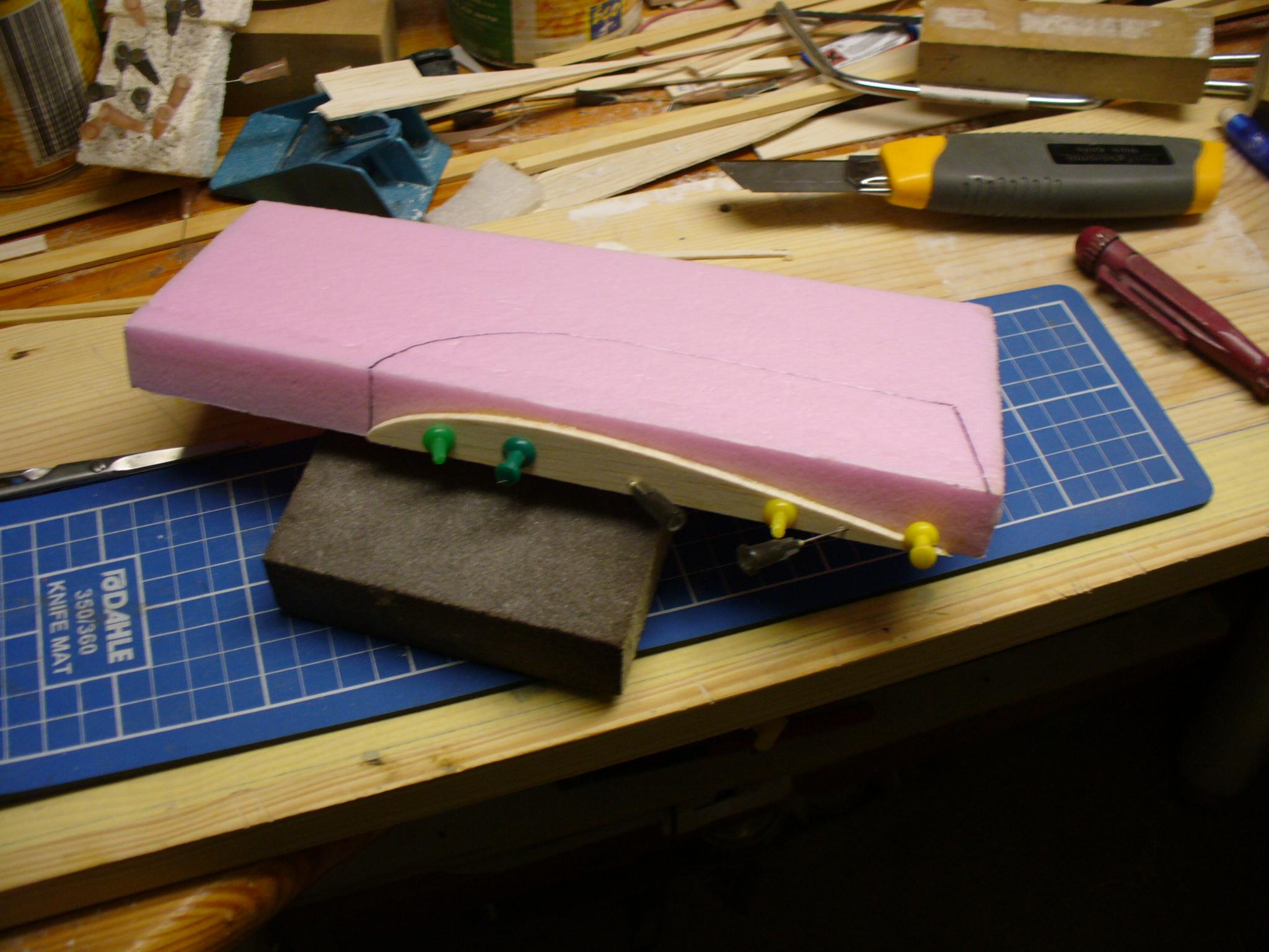

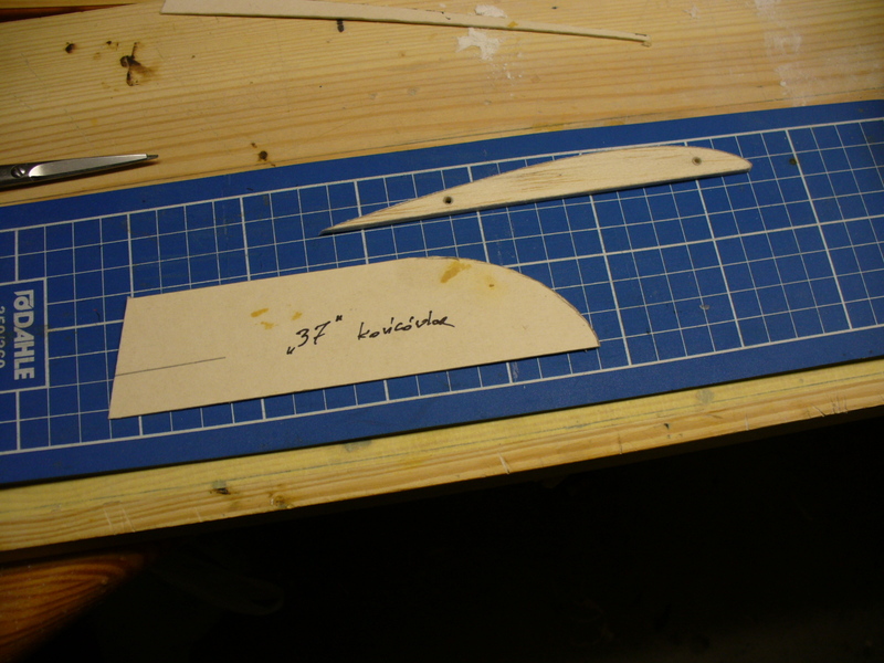

Na początek przenosimy na balsę 3 mm zarys profilu, pomniejszonego o 0,5 mm na całym obwodzie. Końcówka będzie zrobiona ze styroduru, przelaminowana tkaniną 130 g/m^2. Projektujemy sobie również kształt zakończenia płata. Wycinamy szablon z grubego kartonu. Zapewni on nam powtarzalność elementu.
p1050404z.jpg [ 116.8 KiB | Przeglądany 14123 razy ]

Na kawałku styroduru o prostych bokach, nanosimy obrys końcówki i przyklejamy żeberko balsowe na soudal poliuretanowy. Wszystko dociskamy szpilkami, igłami lub taśmą.

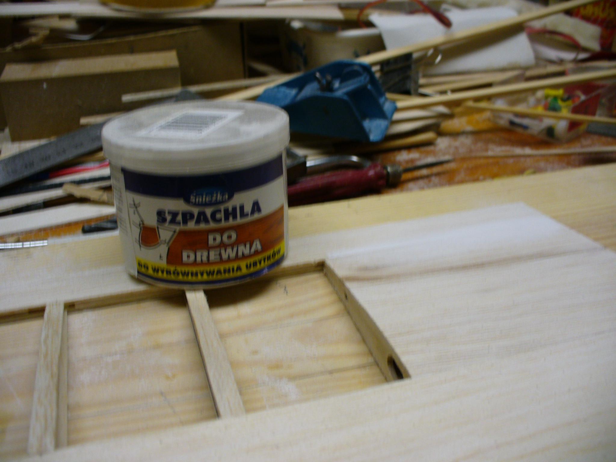

Cały czas płat jest szlifowany drobnym papierem ściernym - 120/180 - a ubytki lub niedoróbki uzupełniam szpachlówką jak na zdjęciu. Stosowałem szpachlówkę do balsy, droga a efekt taki sobie. Ta na zdjęciu została wybrana przezemnie w drodze prób. Nie jest za twarda i nie za miękka. Polecam, na plus jeszcze to , że jest dostępna w każdym sklepie z farbami za bardzo niewielkie pieniądze.

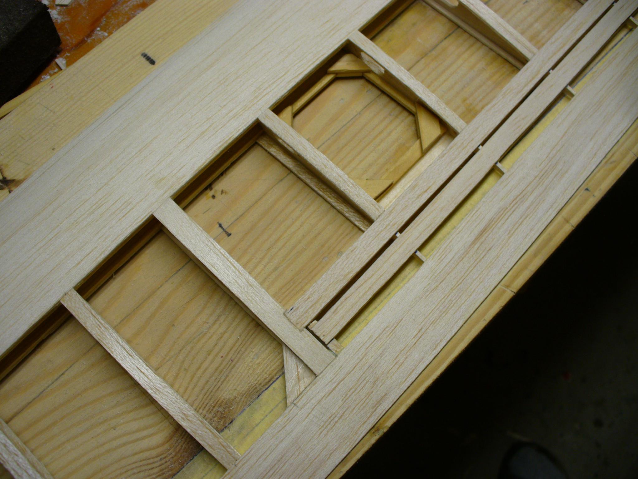

Na następnym zdjęciu gotowe jarzmo serwa i dodatkowe wzmocnienie płata w części przylotkowej.

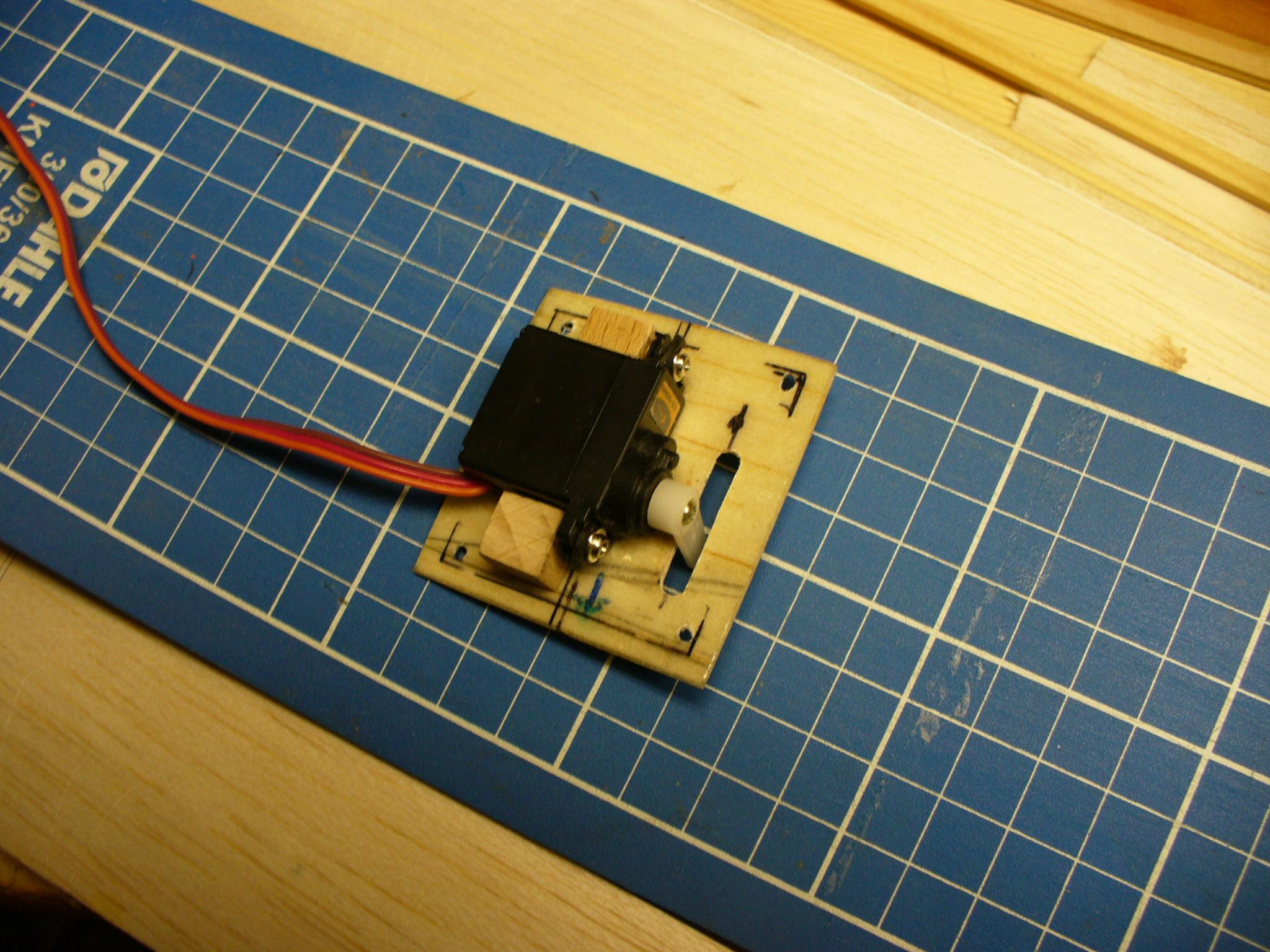

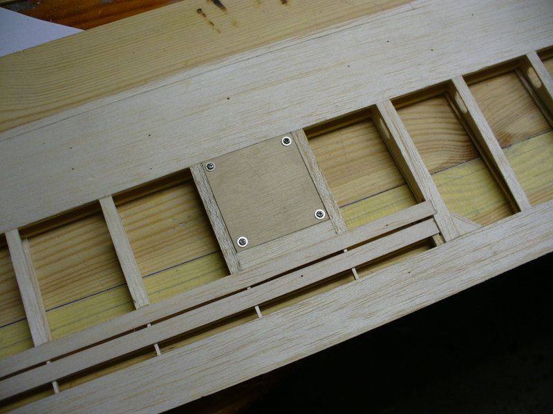

Dzisiaj popracowałem nad mocowaniem serwa lotki. Ze sklejki 1 mm zrobiłem klapkę, wytrasowałem otwory na wkręty, wszystkie otwory powierciłem wiertłem 1 mm. Próbny montaż "fundamentu" serwa w płacie.
p1050414l.jpg [ 113.32 KiB | Przeglądany 14121 razy ]
Shot at 2011-10-21
Od wewnętrznej strony wytrasowałem miejsce, w którym ma być przykręcone serwo. Narysowałem też otwór na orczyk. Z klocków bukowych zrobiłem jarzmo, w nich będą wkręcone wkręty mocujące serwo. Wszystko poprzykleiłem /CA/, otwór został wycięty. A tak wygląda to wszystko na gotowo, powiedzmy :oops: .

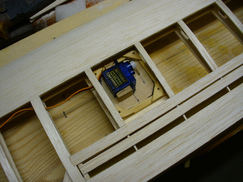

Serwo jest przykręcone do klapki, klapka przykręcona do płata czterema wkrętami. Odkręcając podstawę serwa wyciągamy całe serwo z klapką. Moim zdaniem to jest wygodne rozwiązanie. Po tej przymiarce okazało się, że minimalnie będzie trzeba zeszlifować obudowę serwa - mocowanie od strony spływu. W najwyższym miejscu Aquila przy tej cięciwie ma 15 mm.

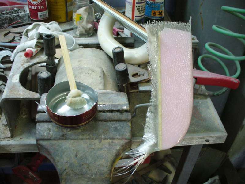

W przerwie między sobotnim sprzątaniem a robieniem obiadu, postanowiłem odprężyć się i zalaminowałem końcówkę płata. Od strony wewnętrznej półfabrykatu, wkręciłem stalowy haczyk, będzie on przydatny przy tej operacji, służy jako mocowanie w imadle w czasie laminowania. Tkanina 130g/dm^2, żywica L 285. Na zdjęciu jeszcze mój "zestaw" do rozrobienia i aplikacji żywicy.
p1050418h.jpg [ 79.96 KiB | Przeglądany 14121 razy ]
Shot at 2011-10-22
Po stwardnieniu żywicy, obrobieniu końcówki i jej przyklejeniu, można zabrać się za odcięcie lotki i ostateczne wyszlifowanie skrzydła.

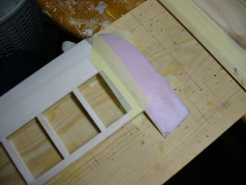

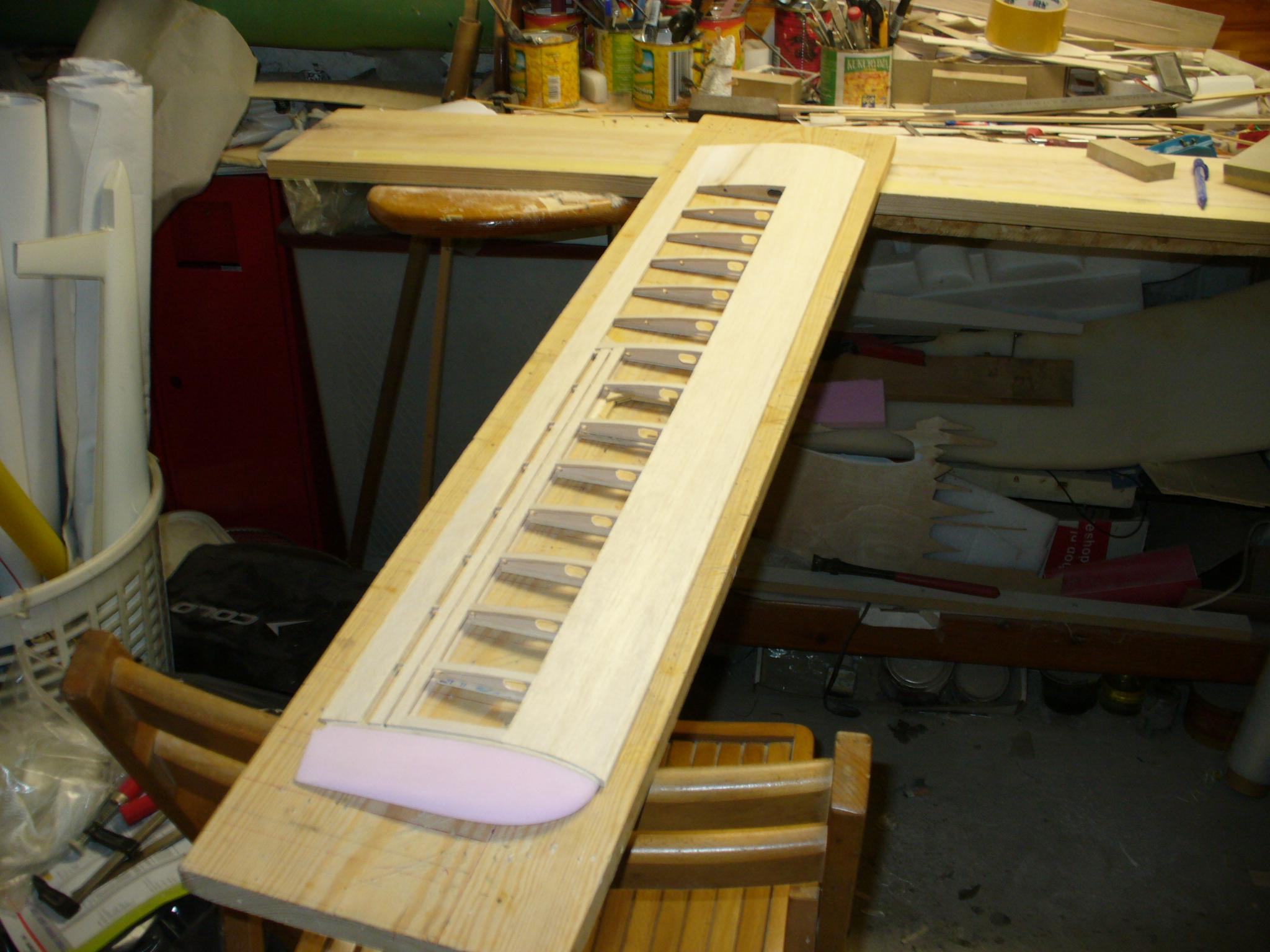

Końcówka płata po wstępnym obrobieniu, została przyklejona do płata. Klej soudal poliuretanowy.

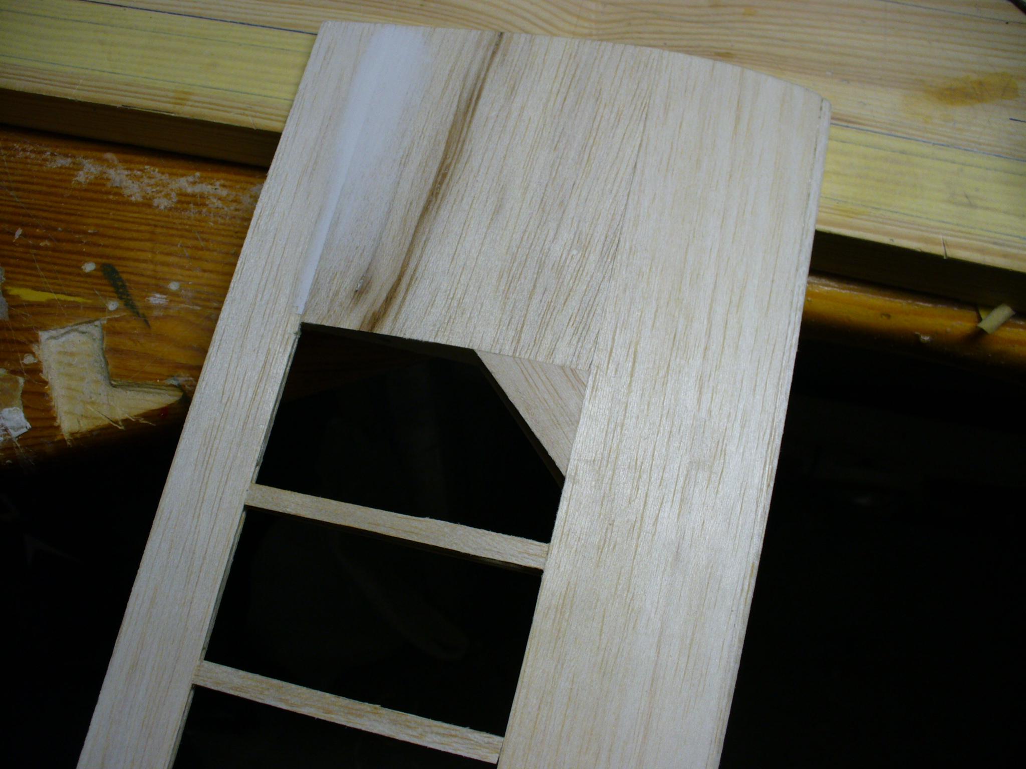

Lotka została odcięta od reszty skrzydła.

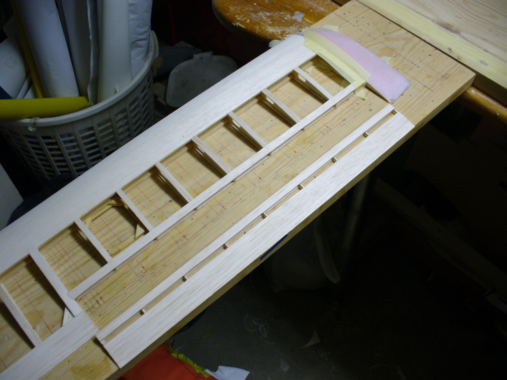

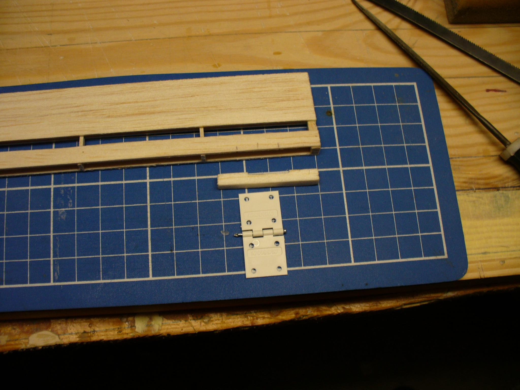

Po odcięciu, musimy wypełnić przestrzenie między pasami dźwigarka lotki i dźwigarka przylotkowego. Tutaj stosuję resztki balsy 4/5 mm. Klej soudal poliuretanowy.
p1050435km.jpg [ 229.96 KiB | Przeglądany 14121 razy ]

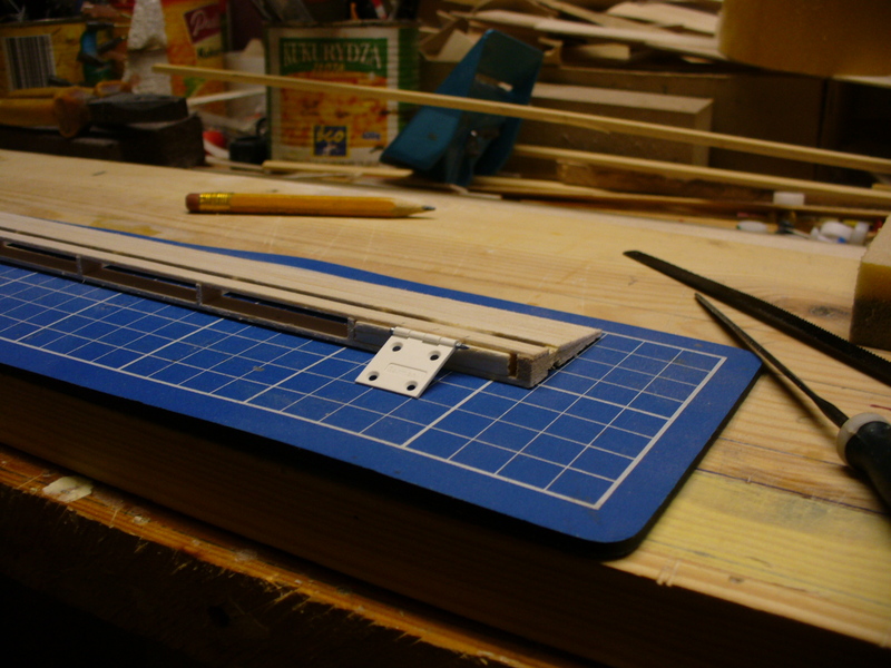

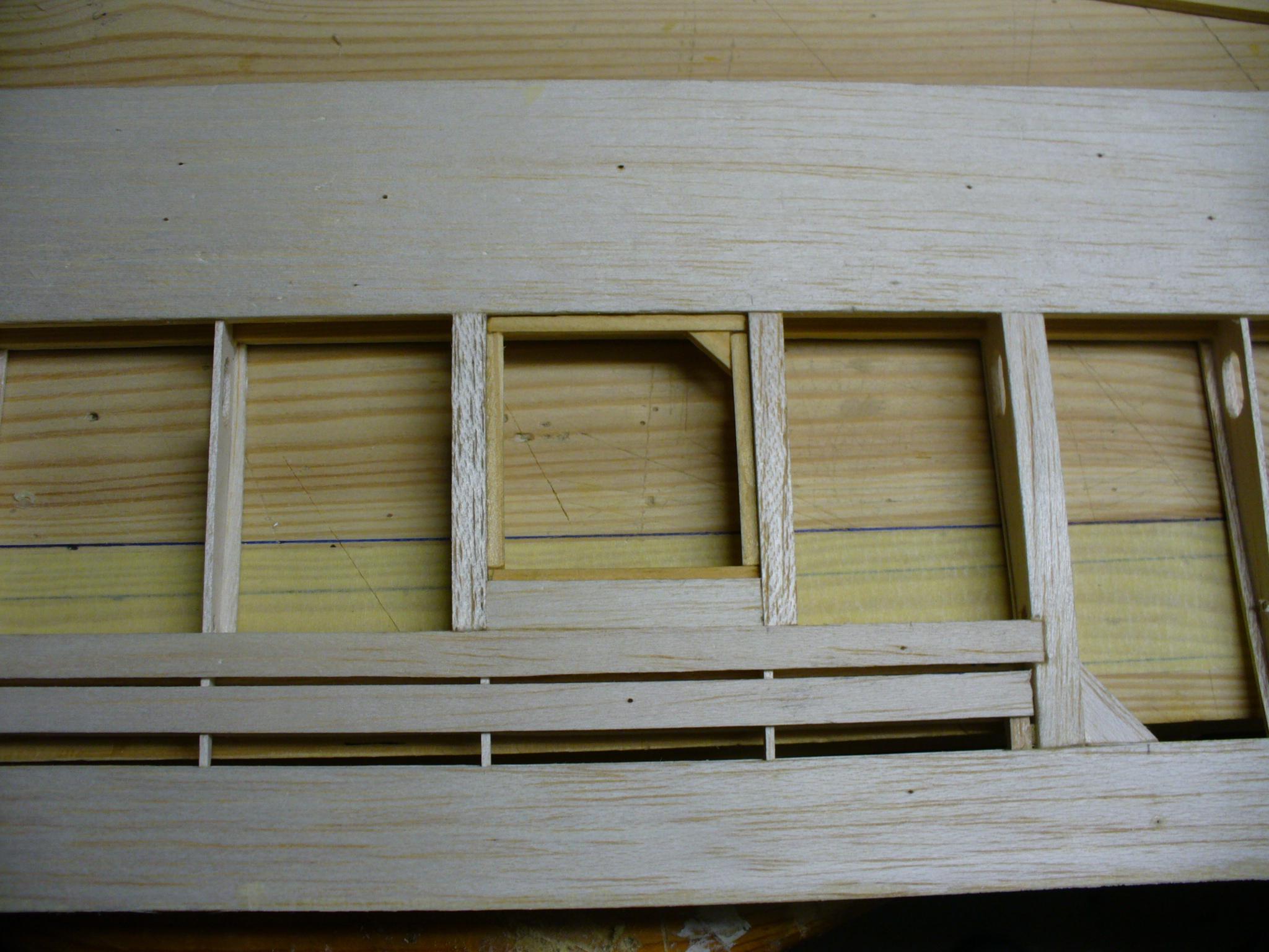

Planujemy miejsca w których będą wklejone zawiasy lotki. Staram się, aby każda lotka miala trzy zawiasy. W elemencie który wkleimy między pasy dźwigarka lotki, wyznaczamy położenie zawiasu i iglakiem delikatnie wycinamy podłużny otwór na zawias.
p1050436o.jpg [ 275.23 KiB | Przeglądany 14121 razy ]
Shot at 2011-10-23
A tak to powinno wyglądać, narazie "na sucho"
p1050437q.jpg [ 247.27 KiB | Przeglądany 14121 razy ]
Shot at 2011-10-23
Ta szparka między żeberkiem a wypełnieniem to odpowietrzenie. W czasie oklejania folią , nagrzewane elementy, a właściwie powietrze , nagrzewa się, zwiększa objętość /fizyka klasa VII :lol: /, musimy pomyśleć o otworach, przez które powietrze będzie mogło wydostawać się na zewnątrz. Podobne otwory robimy w żeberkach lotki wiertełkiem fi 1mm. Pamiętajcie, że dany element, np lotka, ster wysokości lu kierunku musi być odpowietrzony. Im mniejszy element, tym problem bardziej zauważalny. Ale Sławek na pewno wytłumaczy to jaśniej.

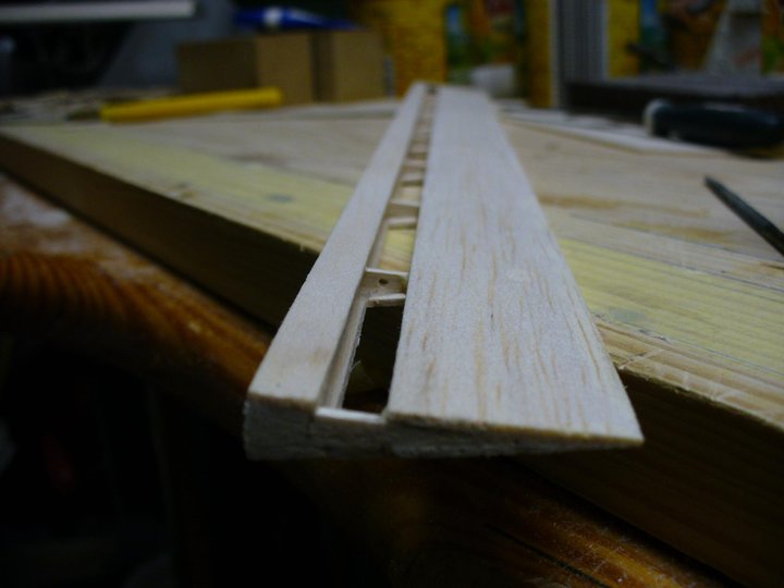

Przestrzenie między balsowymi listewkami zostały wypełnione balsą. Po wyschnięciu oszlifowane z lekkim skosem w kierunku dolnej powierzchni płata i lotki. Czas na przymiarkę lotki.

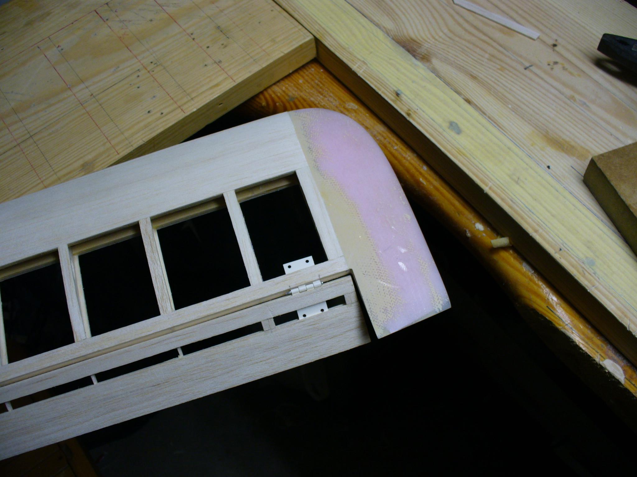

Końcówka skrzydła przyklejona. Została wyrównana jej cała powierzchnia i dopasowana do reszty płata - tutaj niezastąpiona szpachlówka samochodowa.

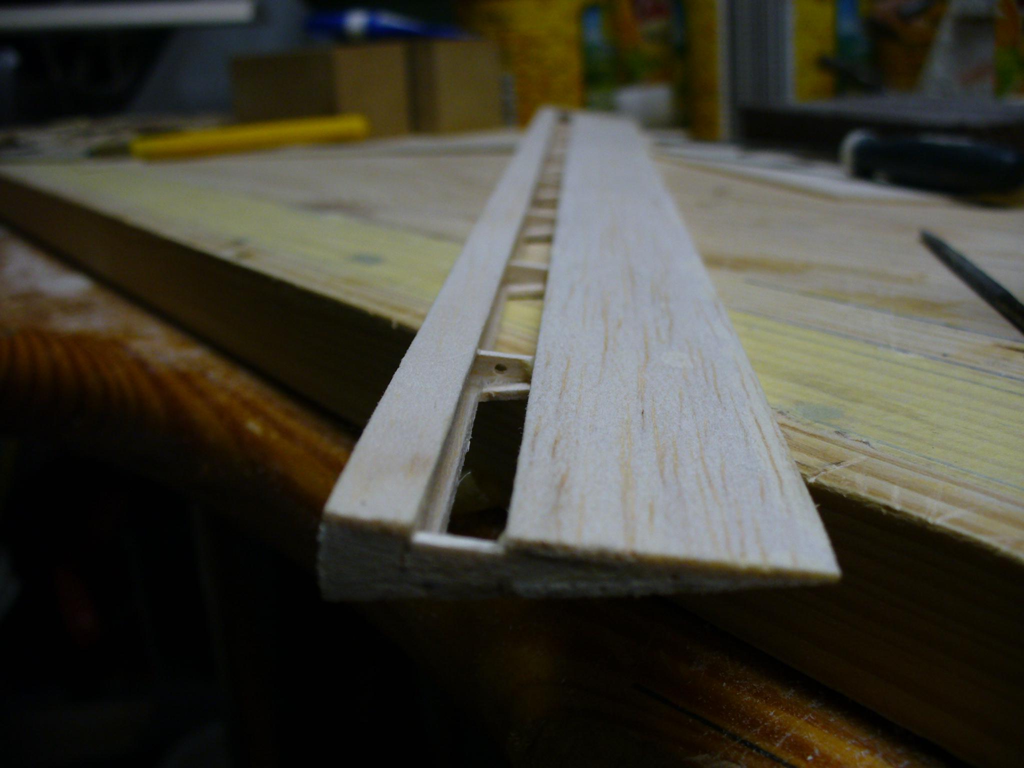

Pierwsze zdjęcie pokazuje otworki odpowietrzające w lotce. Może mało widać, ale w każdym żeberku lotki są takie otworki. Napiszę jeszcze raz, to jest bardzo istotne /istotne w czasie pokrywania płatów folią/, gdy mamy żebra pełne, bez ażurów.
