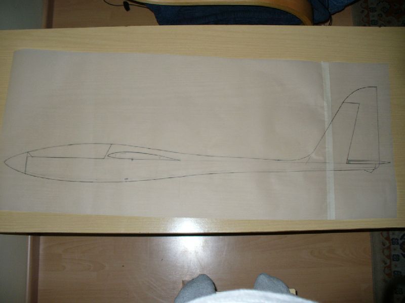

Post: 16 cze 2012, o 19:23
No to "jedziemy" dalej.
Na czym to skończyłem.... Mamy rysunek modelu w skali 1:1 na kalce, brystolu czy na czymś innym. Polecam kalkę, łatwiej kopiować. Poniżej zamieszczam zdjęcie takiego rysunku - "40" prototyp - naniesione osie modelu, zarysy profilu płata, statecznika poziomego i naważniejsze obrysy i inne punkty /np umiejscowienie haka do holowania/. Statecznik pionowy naszkicowany jest tak aby pasował do ogólnego widoku...wiem, wiem, pewnie zaraz zapytacie , "a gdzie obliczenia". We wstępnej fazie rysuję go tak aby podobało się, póżniej sprawdzam jego powierzchnię z tym co wyliczę, opisane jest to w tym wątku viewtopic.php?f=61&t=225.
Nigdy nie zdażyło mi się, aby powierzchnia pionowego z obliczeń zgadzała sie z rysunkiem, zawsze ta z rysunku jest większa. Zostawiam tak, ewentualnie delikatnie zmiejszam. Powierzchni pionowej nigdy za mało. Zdaję sobie sprawę, że ta "metoda" jest nienaukowa, ale sprawdzona przezemnie osobiscie. W przypadku pionowego /za dużego/ wzrost masy jest niewielki, a korzyści bezcenne. Oczywiście mówie cały czas o układzie usterzeń tradycyjnym.

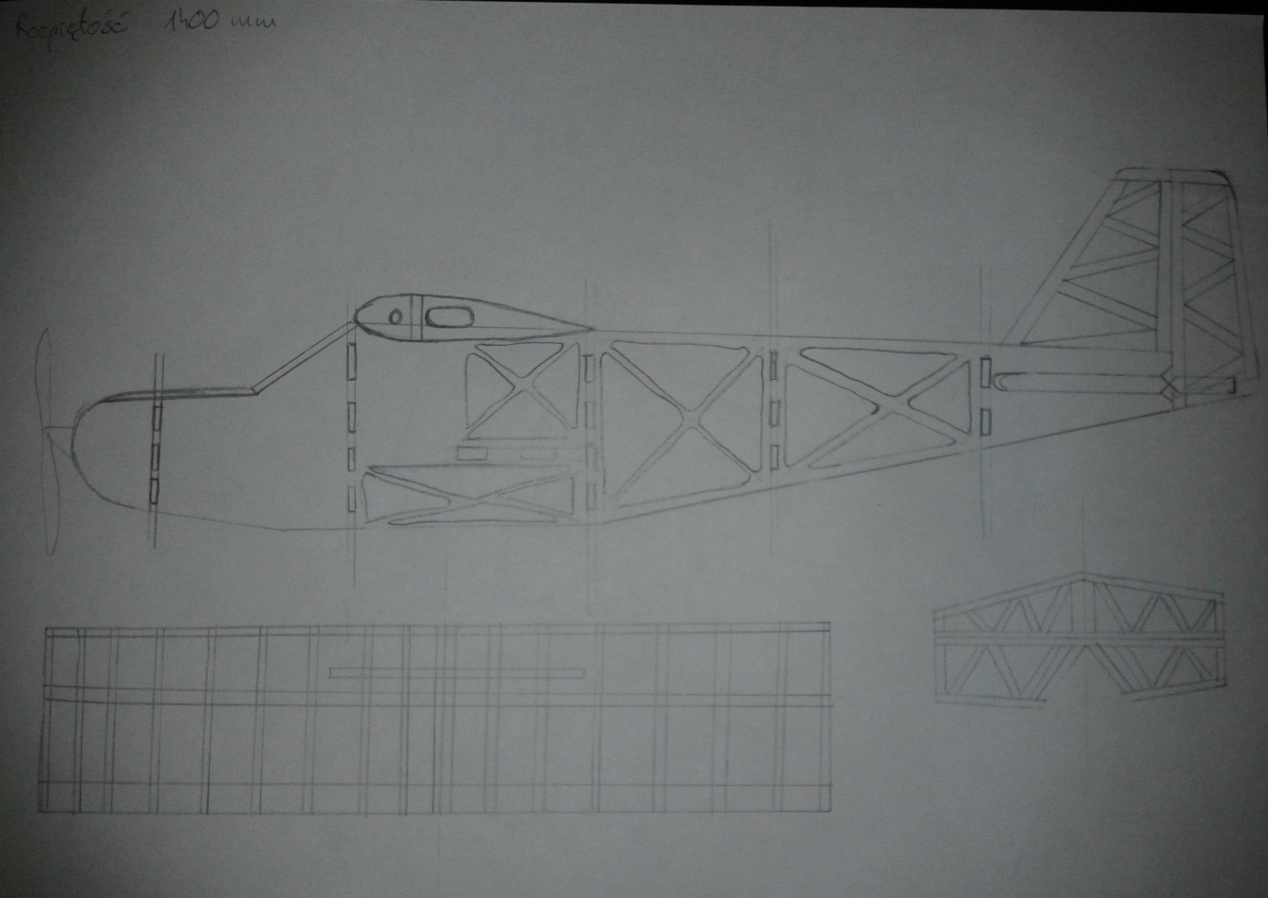

Witam po przeczytaniu tematu naszła na mnie chęć narysowania modelu od zera. Na wakacjach mam dużo czasu na rysowanie. Na samolotach się nie znam i nie mam pojęcia.
Nigdy nie latałem samolotami i sobie pomyślałem by zrobić trenerka.
Dane:
Model: trenerek do nauki
Rozpiętość: 1400 mm
Długość: nie wiem 1000mm ? są jakieś proporcje ?
Napęd: chciałbym żeby można było zainstalować silnik elektryczny lub spalinowy
Sterowanie: myślę ze na początek ster i wysokość później ewentualnie lotki
Tutaj mały rysunek wzorowałem się na Michasiu pana Mirka z Lublina bo podobał mi się kształt :)
20120628165416.jpg [ 346.71 KiB | Przeglądany 20381 razy ]
Czy dla początkujacego który nie ma pojęcia o samolotach jest sens rysować model ?
Pozdrawiam Karol :)

Post: 28 cze 2012, o 20:38
Czy jest sens rysować model? Oczywiście!
Zasadniczo ja projektuję szybowce....ale napewno jak nie ja, to ktoś inny pomoże. Taki był cel tego wątku....zaczynajcie sami projektować.

Post: 29 cze 2012, o 13:51
Podaj jakieś konkretniejsze wymiary, głównie chodzi o płaty, usterzenie poziome i kadłub w części ogonowej.

Plat glowny myslalem sz. 1400 mm dl. 200 mm
Dlugosc kadluba dl. 1000 mm
Usterzenie poziome sz. 300 mm dl. 15 mm
Usterzenie pionowe dl. 200 mm wys 15 mm
Rozpietosc ma wynosic 1400 mm i tego jestem pewien.
Prosze o opinie :)
Post: 29 cze 2012, o 15:46
No i super!
Na początku jednak wyjaśnijmy sobie jedną kwestię.
Aby dobrze się zrozumieć, należy używać właściwych nazw określających główne parametry modelu.
Płat to płat, szerokość to rozpiętość, a długość to cięciwa. Ok ;)
Z tego co podałeś, to wydłużenie płata wynosi 7, wartość odpowiednia i właściwa. Długością kadłuba narazie nie zawracaj sobie głowy, ona sama wyjdzie. Teraz policz sobie powierzchnię skrzydeł, usterzenia poziomego i przyjmij odległość między krawędzią spływu płata a krawędzią natarcia statecznika poziomego, czyli tzw ramię usterzenia poziomego. Będzie Ci to potrzebne do wyliczenia wsp. "A", ale o tym później. W/w odległość przyjmij w granicach od 2 do 2,5 L, czyli cięciwy. Pionowym narazie też się nie przejmuj.
Czy model będzie miał lotki?
