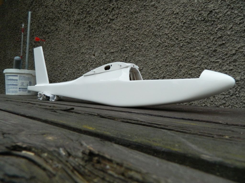

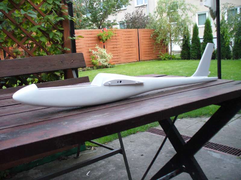

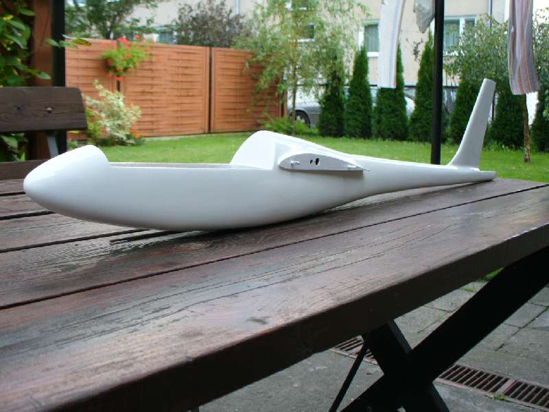

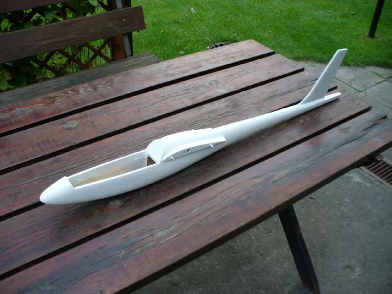

Etap końcowy, malowanie.
Od tej operacji w dużej mierze będzie zależał wygląd naszego kadłuba. Pospiech nie jest wskazany. Musimy zastanowić się oczywiście na jaki kolor, pomijam ten aspekt, i jakimi farbami. Powłoka laminatowa kadłuba pozwala nam w sposób dowolny wybierać wśród dostępnych lakierów na rynku. Dość dużym ograniczeniem będzie dostępność do sprężarki i innego specjalistycznego sprzętu.
Swoje kadłuby maluję lakierami firmy Palinal. Są to lakiery samochodowe, z utwardzaczem. Używam sprężarki i pistoletu o dyszy 0,5 mm. Lakiery te możemy kupić w mieszalniach, u nas minimalna ilość to 100 ml, a w przypadku białej to koszt z utw. ok 20 zł. Do rozrobionej dawki lakieru zawsze dodaję anty-silikonu /ok 2% obj, dawki/. Sprawia on, że na powierzchni malowanej nie powstają "oka", tak trudne później do zlikwidowania.
No dobra. Tyle o lakierach i przygotowaniu farby.
Jeżeli stwierdzimy, że kadłub jest już gotowy, całą powierzchnię odkurzamy, miejsca które mają być niezamalowane, zaklejamy taśmą malarską, i mocujemy kadłubik na jakimś uchwycie, przyrządzie, tak abyśmy mieli dostęp w czasie malowania do każdej części modelu. Przyda to się nam później również do powieszenia kadłuba do wyschnięcia.
Maluję dwie warstwy lakieru. Pierwsza dość grubo, zaciekami nie ma co się przejmować. Po wyschnięciu pierwszej warstwy, wyjdą spod niej wszystkie niedoróbki, dziurki, nie doszlifowane miejsca, rysy. Większe szpachlujemy, mniejsze staramy się zlikwidować , szlifując cały kadłub na mokro papierami od 800. Ostateczny szlif robimy papierem 1000 do 2000. Druga warstwa to warstwa finiszowa. Jednostajnymi ruchami i uważając na to aby nie zrobić zacieków, kładziemy równą, jednolitą warstwę. Odstawiamy kadłub do schnięcia. Jeżeli wyszło bez rys i takich innych, matowimy całą powierzchnię papierem wodnym 1500 do 2000 i nakładamy pastę polerską Feracle(?), również dostępną w sklepach z lakierami samochodowymi. Całość polerujemy miękką szmatką. Podobnie będzie przy sprajach, ale wydaje mi się , że trzeba nałożyć więcej warstw. Sprajami maluję tylko drobne elementy kabinki, końcówki płata itp.
To by było na tyle. Jeżeli macie pytania, lub swoje doświadczenia to piszcie. Na koniec efekt mojej pracy, na zdjęciach "40" po wypolerowaniu.

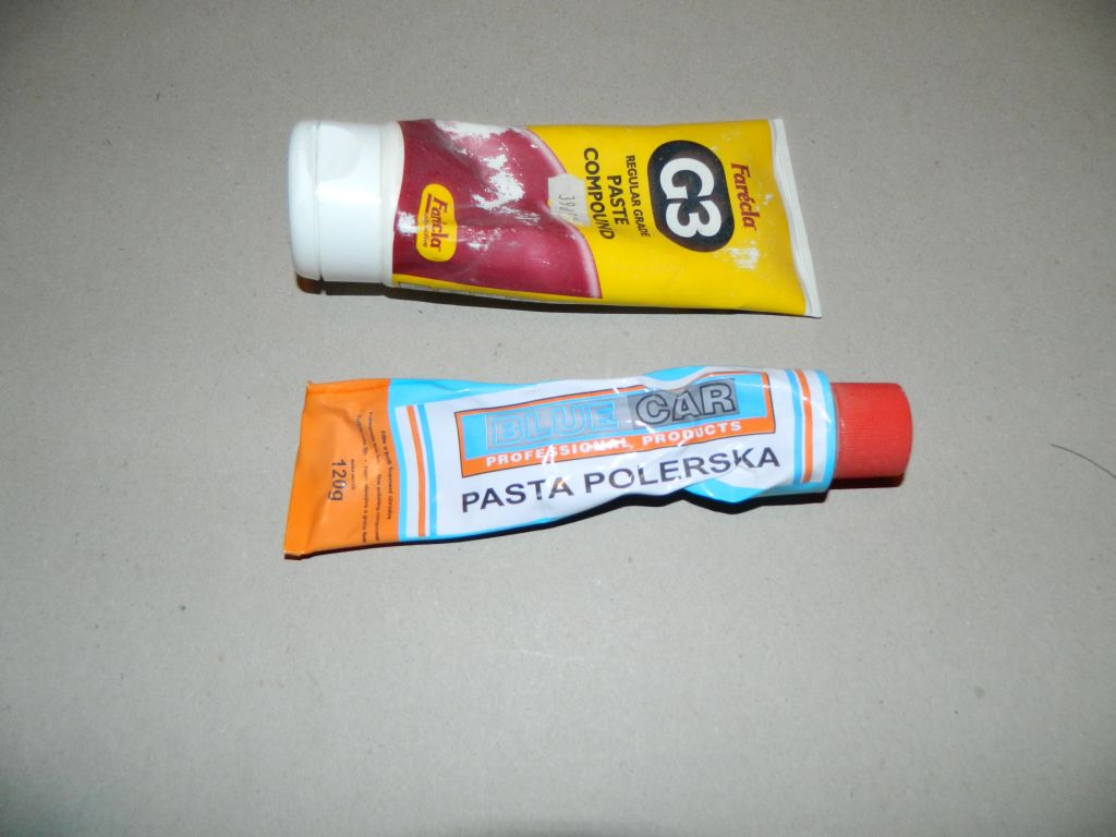

Dla zainteresowanych.....tych past polerskich używam do polerowania kadłuba. Zasadniczo to są te same pasty, różnią się kolorem, tylko ta Blue Car jest konfekcjonowana w PL i jest tańsza ;)

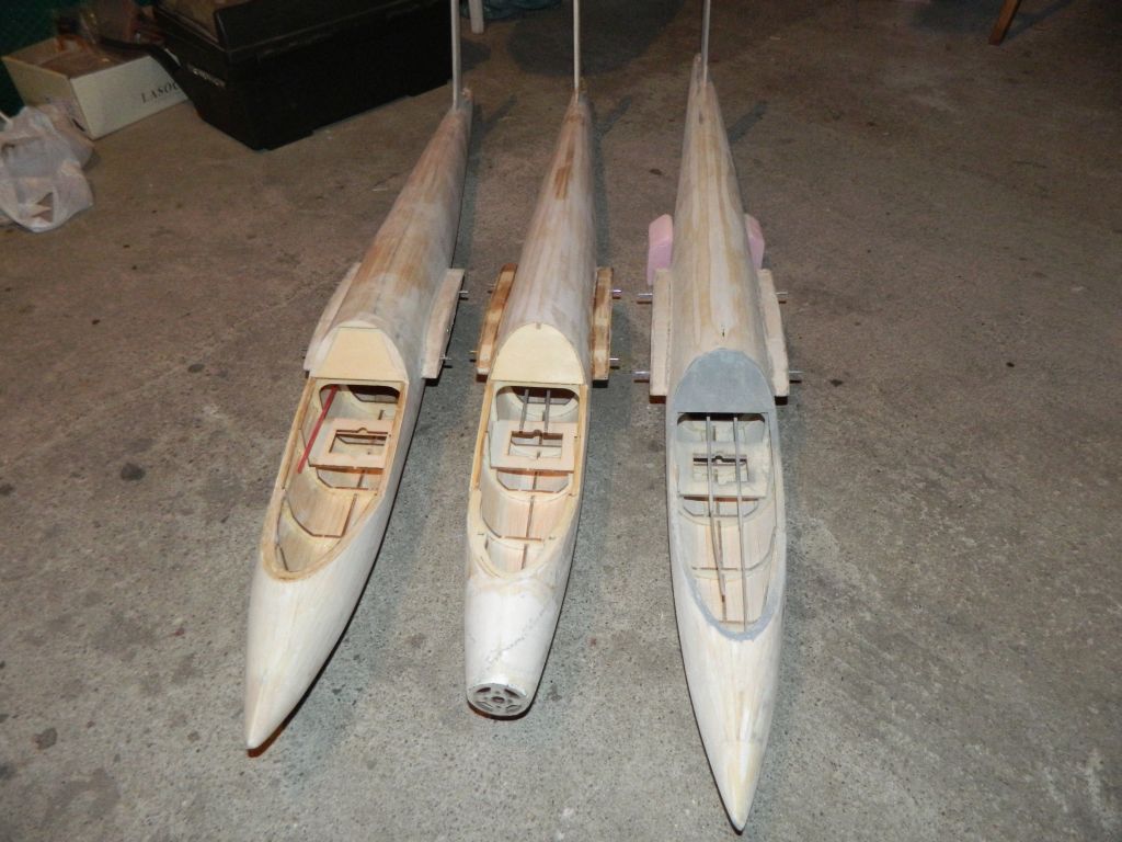

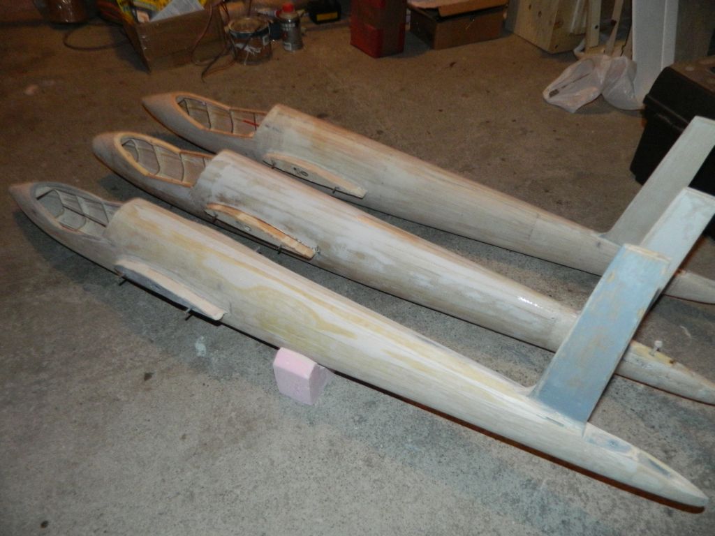

Chciałbym uzupełnić troszeczkę temat laminowania kadłuba. Ma to związek z kadłubami do Kobuza ver.easy, którego model budują koledzy z forum
viewtopic.php?f=80&t=1172
Trafiły do mnie dwa kadłuby do pomalowania, jeden w wersji moto, jeden "czysty", szybowcowy. Kadłuby miały być gotowe do pomalowania.....jednak po dokładnej weryfikacji, stwierdziłem, że nie bardzo z tym przygotowaniem i postanowiłem trochę .....hmmmm, poprawić je przed położeniem lakieru. Co mnie skłoniło. Postaram się opisać i omówić.
Przede wszystkim pokrycie kadłuba balsą. Kobuz ver. easy ma kadłub owalny. Kadłuby które dotarły do mnie miały w przybliżeniu kadłuby wielokątne. Były pokrywane balsą 2/2,5 mm, listwami o szerokości 10/20 mm. Oczywiście można, opisywał to Sławek /jego wątek o Kobuzie/, namaczać, wyginać, dopasowywać itp. Metoda dla cierpliwych, jednak ja preferuję mniej pracochłonną metodę, no może mniej ;) . Otóż w przypadku mojego kadłuba, zastosowałem listwy z balsy 3 mm o max szerokości 5/6 mm. Więcej listew, bardziej obły kadłub, więcej balsy do zeszlifowania. W moim przypadku, wszystko klejone klejem UHU Hart, dobrze się szlifuje i daje mocną spoinę.....coś jak dawne kleje Hermol, Ago /made in Związek Radziecki/, swoją drogą bardzo dobre kleje :) . Zabrałem się za szlifowanie kadłubów, niestety na kantach pokrycia tkanina została zeszlifowana, decyzja jedna, ponowne przelaminowanie.
Nie bójcie się szlifowania ;) . Kostka z papierem ściernym, taka normalna, modelarska, z kawałka mdf-u, listwy sosnowej, bukowej......szlifujemy papierem 60/80/100, długimi ruchami, nadając odpowiedni kształt kadłuba. Dopiero później laminowanie, można ubytki, niedoróbki uzupełnić szpachlówką do balsy. Jak mamy już oszlifowany kadłub, smarujemy go cienką warstwą żywicy.....wszystko się elegancko skleja, wypełnia /można dodać trochę wypełniacza/, za pomocą gąbki, pędzelka. Znów szlifujemy, papier 120/180/ 320 i oczywiście kostka(!). Używam z mdf-u szerokość 30/35 mm, długość 100/200 mm. Następnie żywica plus tkanina, moim zdaniem min 80 g/m^2, ja stosuję 110 g/m^2.....to tak w skrócie. Poniżej zamieszczam zdjęcia. Trzy kadłuby, opis na fotkach.
Komentarz: Od lewej: kadłub przeszlifowany "po mojemu", w środku już przelaminowany, po prawej gotowy do położenia podkładu.
DSCN3010.jpg [ 160.03 KiB | Przeglądany 24063 razy ]
Komentarz: Od prawej: kadłub wyszlifowany, widać jaśniejsze placki, to goła balsa, w środku już wyszlifowany i ponownie przelaminowany, z lewej mój, gotowy do położenia podkładu.
DSCN3011.jpg [ 170.93 KiB | Przeglądany 24063 razy ]

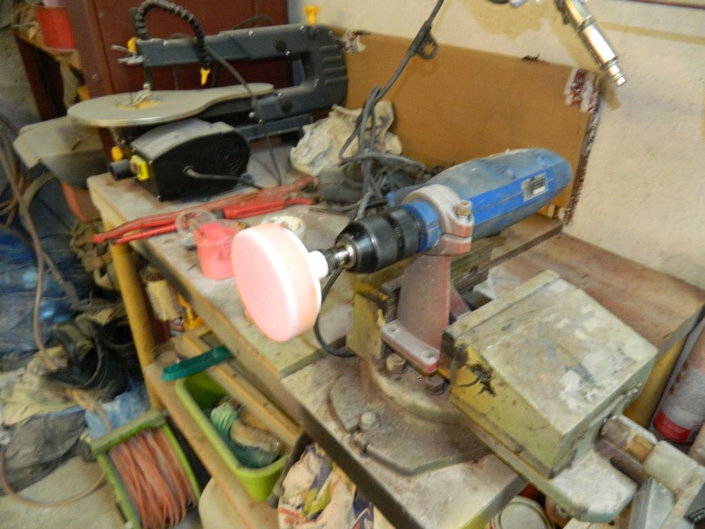

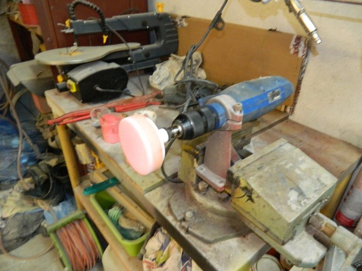

Polerowanie lakieru.
Polerowanie położonego lakieru to proces żmudny i bardzo męczący, ale w sposób znakomity wpływa na wygląd modelu. Od dawna kombinowałem usprawnić ten etap. Oczywiście można kupić dedykowane do takich operacji polerki, szlifierki, jednak są to urządzenie dość mocno inwazyjne w działaniu, co przy naszych modelach może okazać się tragiczne.
Odwiedziłem dzisiaj zaprzyjaźnioną mieszalnię lakierów, pogadałem i zakupiłem gąbkowy krążek polerski za 14 zł. Jednak jest kicha, ponieważ montuję się ją na kątówce - gwint M14 - "kup śrubę "14" zeszlifuj łepek i dopasuj do uchwytu wiertarki"....usłyszałem od pracownika mieszalni. Muszę zaznaczyć, że chciałem wykorzystać do polerowania wiertarkę z regulacją obrotów firmy "Celma". Jadąc do domu z zakupem przypomniałem sobie , że mam w piwnicy popsute szlifierki kątowe, marki no name....decyzja szybka. Rozebrałem narzędzie i wyciągnąłem cały trzpień do którego montuje się tarcze szlifierskie. Idealnie pasuje do uchwytu wiertarskiego :) .
Na próbę postanowiłem wypolerować stary kadłub szybowca szkolnego, już nie użytkowany. Jego powłoka lakiernicza była w dość opłakanym stanie..... efekt na zdjęciu :) . Na zdjęciu również moje "stanowisko do polerki.
Nie spodziewałem się, że tak można wypolerować starą powłokę, jestem w szoku, zdjęcie tego nie oddaje, ale jest zupełne lustro :D .
Krążek polerski zwilżony lekko wodą, na kadłub troszeczkę pasty polerskiej, wiertarka na min obroty i z lekkim dociskiem przesuwamy kadłub wzdłuż kręcącego się krążka. Można dotrzeć krążkiem /fi 80 mm/ we wszystkie trudno dostępne fragmenty kadłuba. Po tej operacji wycieramy do sucha miękką szmatką.
