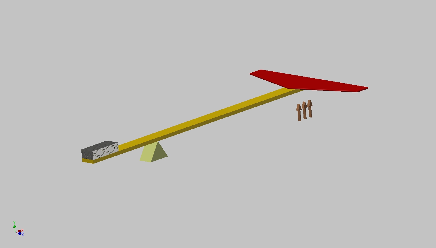

Tylko dla przypomnienia- szybowiec musi byc dokladnie i prawidlowo wywazony.
Teraz mala prozba, z poprzednigo postu z filmu Bungee launch prosze zobaczyc 1minute 16sek jak ogon blyskawicznie poszedl powyzej horyzontu bez interwencji sw.
Jest to pierwszy krzyk szybowca do pilota: Hej! stara pierdolo jestem we wznoszacym pradzie powietrza!!!!!!!!!!!!!!!!!!!!!!!!!!.
Teraz prosze sobie wyobrazic rownowaznie jak na zdjeciu, z super dokladnym wywazeniem i np. w pradzie cieplego powietrza, ktore od ziemi wedruje do gory. Masa tego powietrza naciska od spodu na powierzchnie statecznika i calosc wedruje do gory, a nos do dolu.
rownowaznia.jpg [ 77.71 KiB | Przeglądany 15549 razy ]
Oczywiscie jest odwrotnie jezeli szybowiec w leci w zimne masy powietrza.
Szybowiec rowniez napotykajac cieply prad wzoszacy minimalnie przyspiesza (poniewasz ogon do gory), szybowiec delikatnie zmienia kierunek lotu, szybowiec raptownie podnosi lewe lub prawe skrzydlo( podnosi je cieply prad powierza I po kilku sekundach zakrecamy w strone podniesionego skrzydla. Sa to najwazniesze znaki ktore szybowiec nam przekazuje i daje mozliwosci dlugiego latania w najslabszych warunkach.

Stan, sądzę, że moment spotkania szybowca z kominem termicznym na Twoim filmie to 1min 12 s. Kąt napływu strug powietrza zwiększa się (składowa pionowa - powietrze unoszące się w kominie ) powodując wzrost siły nośnej na płacie i co za tym idzie opuszczenie usterzenia poniżej horyzontu . Uniesienie ogona ponad horyzont ( 1 min. 16 s. ) to reakcja prawidłowo wyważonego i wyregulowanego modelu na wytrącenie go z położenia równowagi - zadziałał statecznik poziomy , wytwarzając siłę nośną (zmiana ustawienia względem napływających strug powietrza ).
Z moich obserwacji - model wchodząc prostopadle w komin w pierwszym momencie raczej zwalnia a nie przyspiesza , potem jego reakcje są różne - " pompuje ", zakręca ( zawsze w stronę słabszego noszenie) a wszystko to jest powodowane tym że komin nie jest jednorodną masą wznoszącego się powietrza, ale w różnych jego częściach wznoszącego się z różną prędkością .

Tomek, dzieki za udzial w dyskusji, juz sie balem ze nikt nie bedzie chcial pogadac.
Zaczne od filmu: Film typowo nie termiczny mial pokazac w miare prawidlowy start z gumy, pogoda paskudna-wialo 37km/h (jest na filmie) na krecenie w kominie modelem o wadze 700gr 2m
przy tym wietrze praktycznie nie mozliwe. Teren mocno zabudowany-bezpieczenstwo itd
1m16sek jak sam zauwazyles model zostal wytracony gwaltownie z rownowagi poniewaz tylko podmuch od spodu zadzialal na dolna powiezchnie statecznika unoszac go do gory.
Czyli musial to byc prad powietrza wedrujacego do gory
Jestem przekonany ze prawidlowo wywazony model reaguje wlasnie w ten sposob: ogon do gory- szybowiec w pradze wznoszacym, ogon do dolu- szybowiec w pradzie powietrza opadajacego.
Czyli zakładasz, że ten podmuch niejako " ominął " skrzydło i zadziałał tylko na statecznik - moim zdaniem założenie błędne , prowadzące do błędnego wniosku że w prądzie wznoszącym model unosi ogon .
Podmuch pionowy ( obojętnie - z góry czy z dołu ) wytrąca model z ustalonego stanu lotu poprzez działanie na skrzydło .
Chyba że teoria mechaniki lotu jest inna tam gdzie ludzie " chodzą głowami na dół " :lol:
Proszę jeszcze o parę słów na temat modelu latającego z wyważeniem w 46 % . Usterzenie poziome z nośnym profilem ? Wtedy przy odpowiednio dużej powierzchni usterzenia można wyważyć model nawet w 100 % cięciwy, niestety kosztem stateczności.

HA HA HA. Ok, Widze i ciesze sie ze jestes oblatany z teoria, fizyka itd.
Otoz nie mysle ze podmuch ominol skrzydlo, ale mysle na 1000% ze poniewaz wszystkie statki latajace na swiecie (moze nie w Polsce) obracaja sie we wszystkich osiach w SRODKU CIEZKOSCI wiec WIDOCZNA PIERWSZA reakcja modelu jest taka jak opisalem wczesniej. Moze sporubuj inaczej spojrzec na rys. ponizej. Z cala odpowiedzialnoscia stwierdzam ze tego nie jestescie w stanie
zaobserwowac poniewaz latacie z ciezkimi nosami i potrzymujecie ciezki nos w pozionie sterem wysokosci.
Tomek- zakladaj temat Aerodynamika, Teoria i Mechanika Lotu napisz jak to wyglada i dlaczego, a ja wtedy opisze swoj model z wywazeniem 46%.
Byc moze nalezy poczytac jak lata, wywaza modele reszta swiata a najwazniejsze jest zeby sprubowac samemu, a testy, proby ucza.

Zajrzałem do książek do których dawno nie zaglądałem, spojrzałem inaczej na zamieszczone tam rysunki i wykresy, poczytałem i przyznaję Ci rację - model zareaguje tak jak napisałeś .
Ale Twój rysunek w wytłumaczeniu tego zjawiska mi nie pomógł i jak sądzę innym też niewiele tłumaczy.

Aerodynamika szczegolnie dla poczatkujacych jest skoplikowana, pomyslalem wiec ze moja rownowaznia, hustawka wyjasni podnoszenie lub opuszcanie "ogona" we wlasciwy sposob i prosze mi wierzyc tak to naprawde wyglada.
