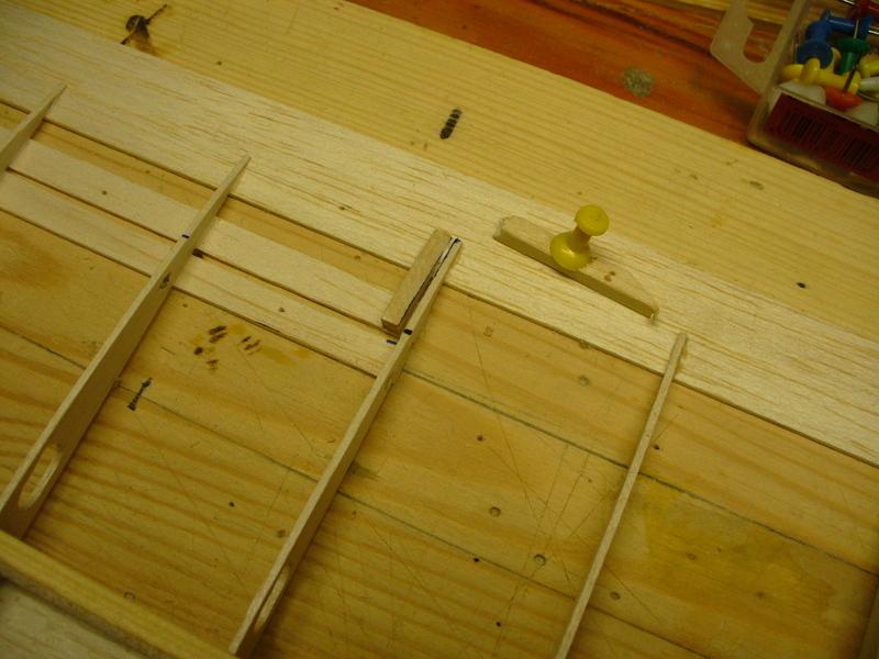

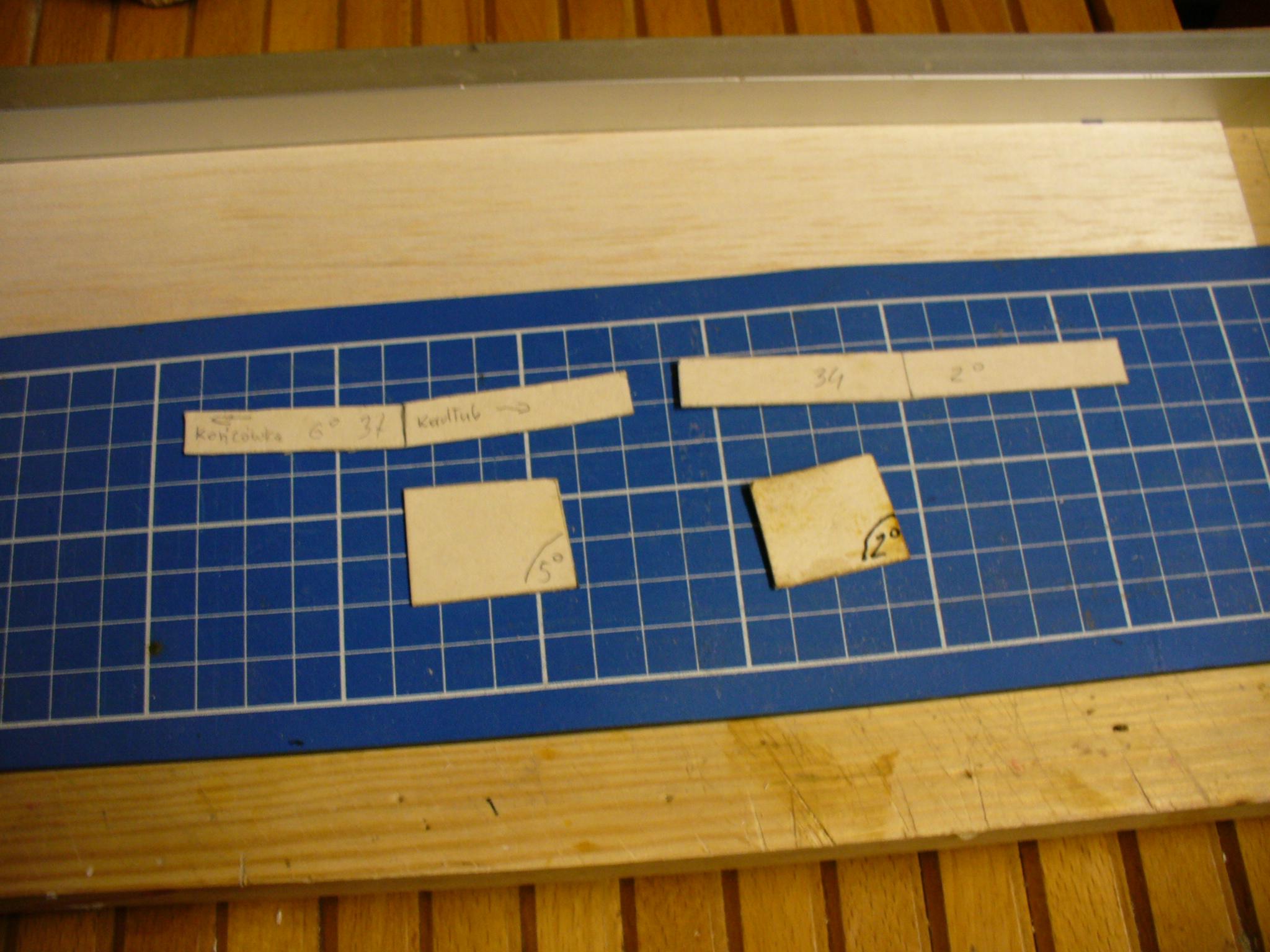

Jak wkleić żeberko? No cóż, mam w swoim warsztacie porobione szablony na różne kąty, z grubego kartonu. Zawsze są pod ręką, czy będzie chodziło o łącznik w płacie, wklejenie żeberka itp.

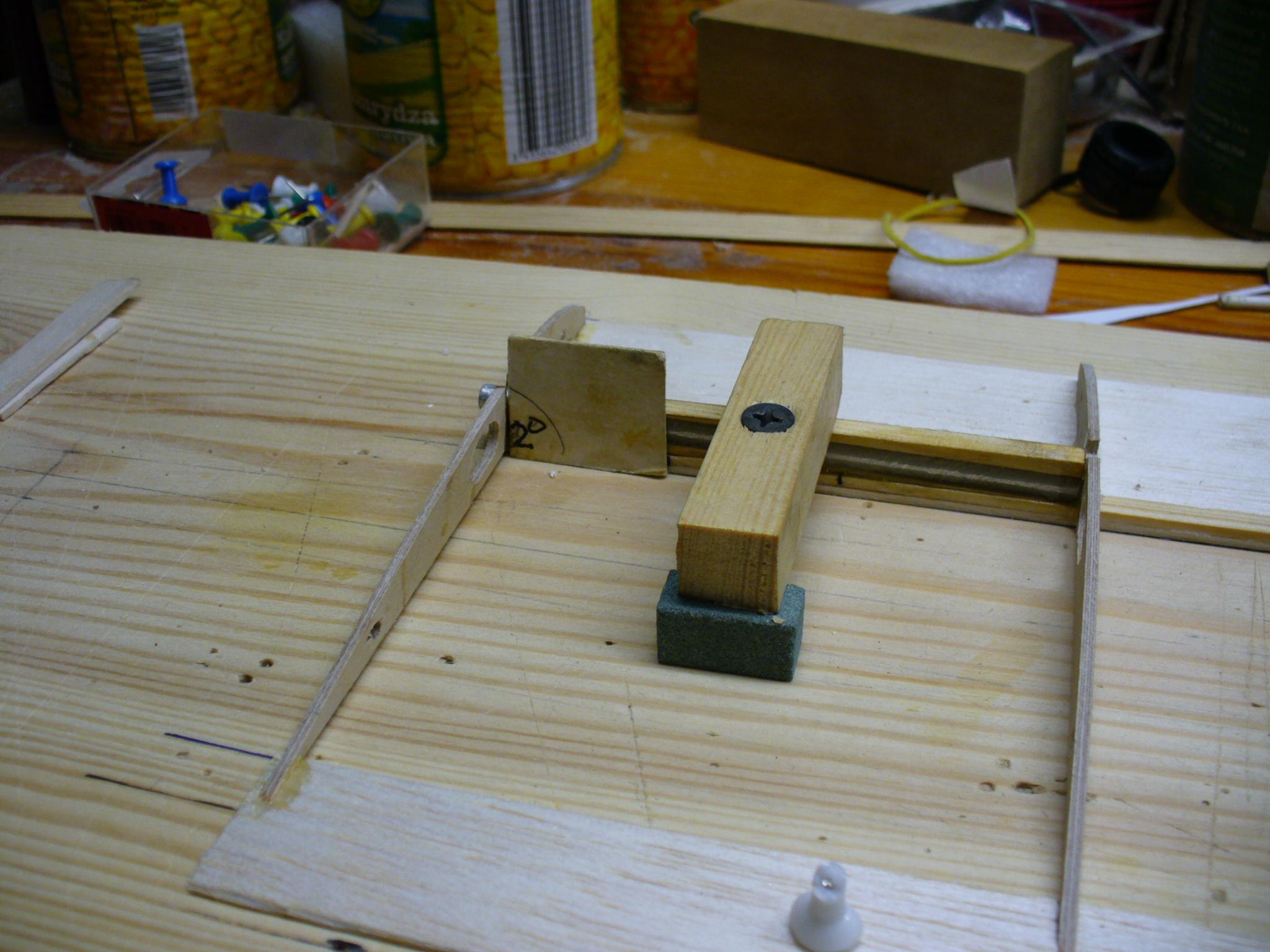

A tak stosuję w/w szabloniki w praktyce. Zdaję sobie sprawę, że metoda jest dość niedoskonała, ale przy odrobinie precyzji i uwagi zdająca egzamin.

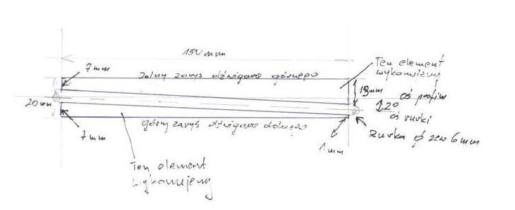

Postaram się odpowiedzieć na pytanie Piotrka.
Przyjmijmy, że nasz bagnet będzie wchodził w płat 150 mm, odległość między dźwigarami wynosi 20 mm - wewnątrz. Zakładamy wznios 2 stopnie. Rysujemy na kartce prostokąt o wymiarach 150 mm x 20 mm. Wyznaczamy środek, rysujemy oś profilu. Żebro nasadowe i oś profilu tworzą kąt prosty. Do tego miejsca przykładamy kątomierz i odkładamy 2 stopnie. Kreślimy nową oś, oś rurki. Na rysunku jest rurka fi 6 mm. Nanosimy ją na oś. To co jest nad rurką i pod nią musimy dorobić - zaznaczone na rys długopisem. Do rurki doklejamy tyle listewek aby wyszło nam jak na rysunku, oczywiście na szerokość rurki, w tym przypadku listewki 6 x .... . W celu uzyskania pożądanego kształtu szlifujemy wszystko pilnikami, kontrolując wymiar.
pochewka.jpg [ 19 KiB | Przeglądany 12313 razy ]
Shot at 2011-10-07
Pewnie niedoskonale tłumaczę, może rysunek odręczny wyjaśni to bardziej.

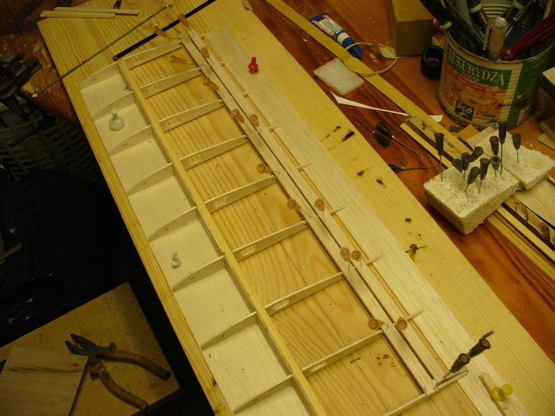

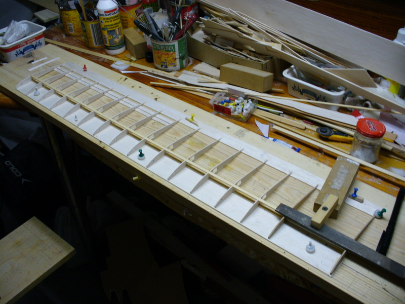

Czekają c na wyschnięcie kleju w przekładkach, przyklejamy dźwigarek lotki i przylotkowy. Ale wcześniej dorabiamy z grubej balsy /4-6 mm/ żeberko zamykające lotkę od strony kadłuba. Prawie zawsze zachodzi potrzeba doszlifowania i dopasowania tego miejsca. Gruba balsa daje nam swobodę w pasowaniu tego elementu.
p1050385t.jpg [ 70.33 KiB | Przeglądany 12313 razy ]
Shot at 2011-10-08
No i przyklejone w/w dźwigarki, listwa balsowa 8x1,5. Do ustabilizowania miejsc klejenia stosuje igły do strzykawek, rozwiązanie tańsze od igieł modelarskich, a równie pewne.
p1050386u.jpg [ 87.45 KiB | Przeglądany 12313 razy ]
Shot at 2011-10-08

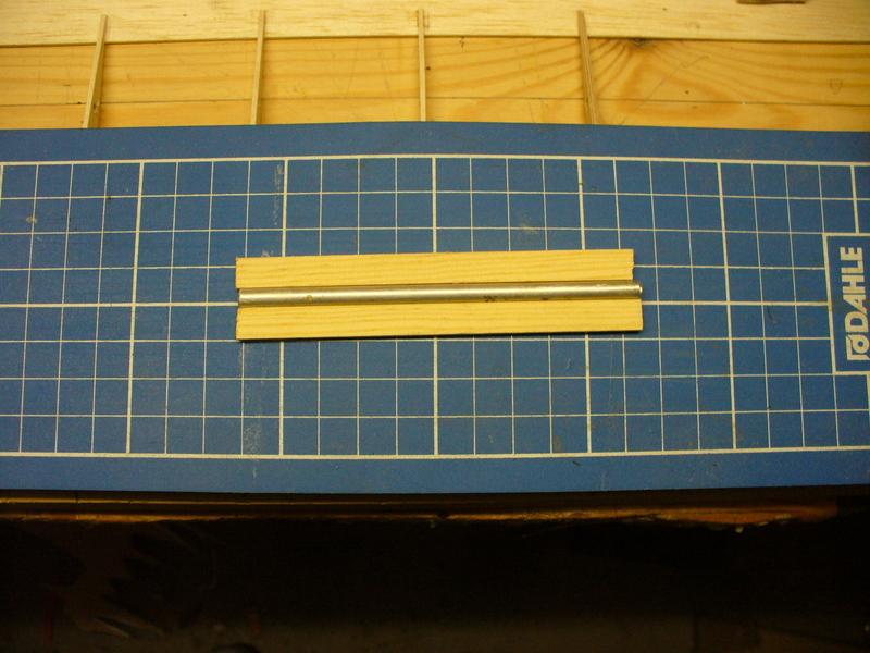

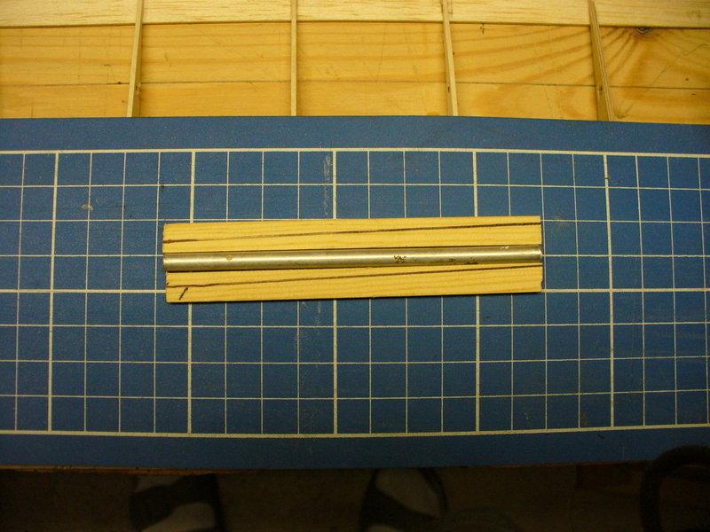

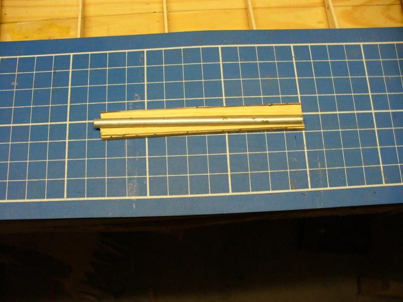

Miałem sygnały, że moje "tłumaczenie", jak wykonać pochewki bagnetu w skrzydłach jest, powiem delikatnie, mało zrozumiałe. Spróbuję jeszcze raz. Na zdjęciach są nie zwymiarowane elementy, to tylko, aby pokazać samą ideę tego rozwiązania.
Tniemy odp kawałek rurki i dwie listewki sosnowe. Sklejamy je razem.

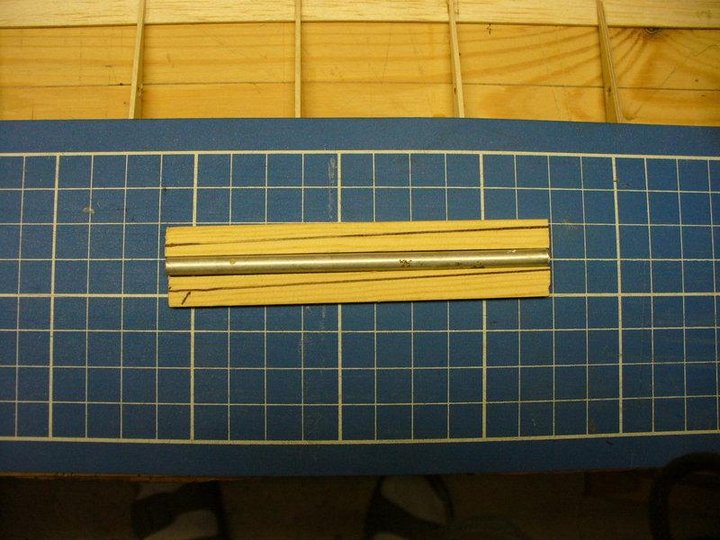

Po wyschnięciu żywicy, rysujemy na bokach kreski, odpowiadające naszemu projektowi.

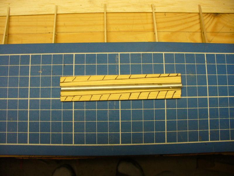

Miejsca zakreskowane są do usunięcia, heblujemy, szlifujemy, ścinamy, metoda dowolna, aby precyzyjnie.

A tak powinien wyglądać ten element po obrobieniu.
p1050383s.jpg [ 72.12 KiB | Przeglądany 12313 razy ]
Shot at 2011-10-08
Wiem, że brzydko, ale może bardziej jasno. Gdyby coś jeszcze nie tak, to pytajcie.

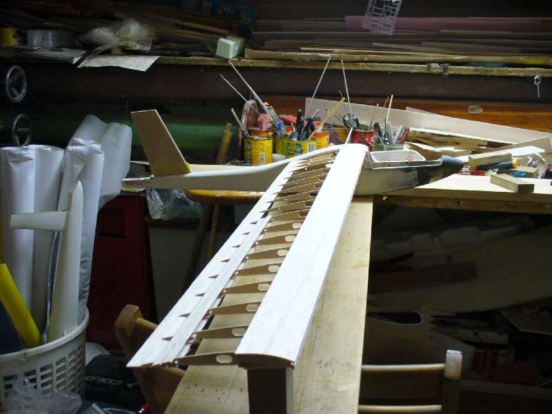

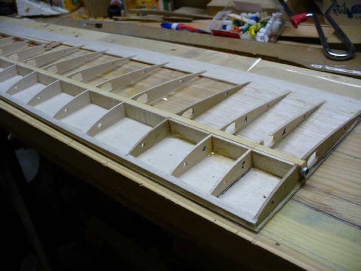

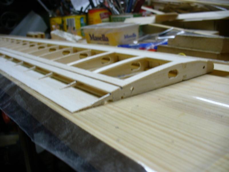

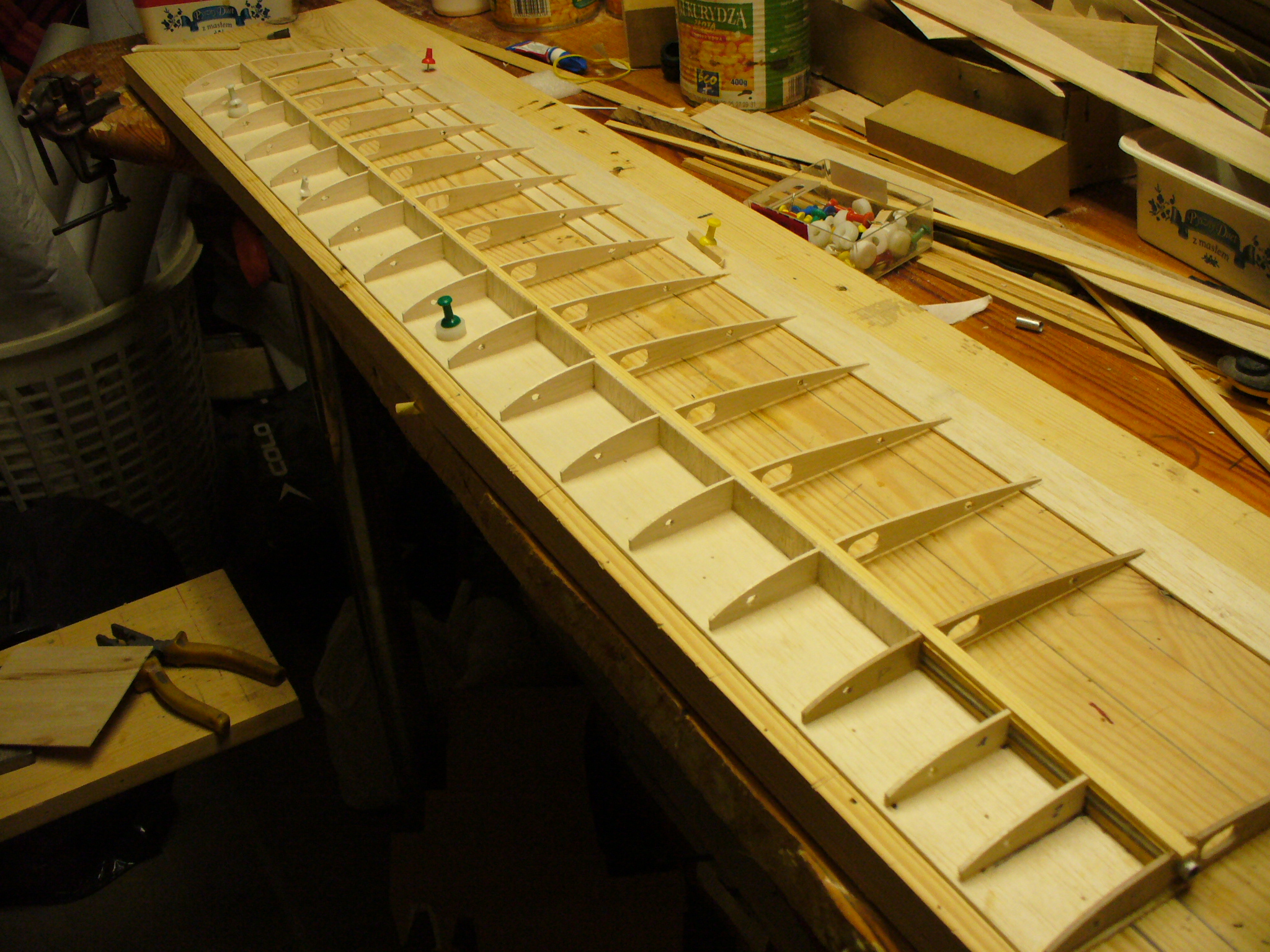

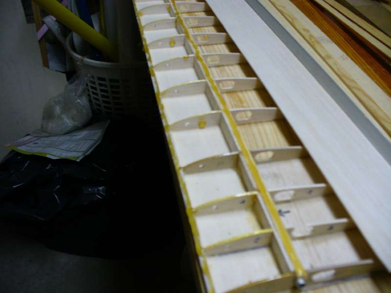

Krawędź natarcia, zamknięcie kesonu z przodu, gotowe, wyszlifowane do obrysu. Przekładki również zeszlifowane, wyrównane z powierzchnią górnego dźwigara. Dodatkowo wkleiłem kawałki balsy, aby wzmocnić połączenie przednich części żeber - z balsy 2 mm - z pochewką łącznika. Tutaj kleiłem żywicą. Jeszcze ostateczna kontrola wszystkich połączeń, ewentualne podszlifowanie i wieczorem najtrudniejsza faza budowy skrzydeł, przyklejenie górnego pokrycia kesonu. Na drugim zdjęciu, płat widziany od strony kadłuba.
P1050392.jpg [ 68.92 KiB | Przeglądany 13106 razy ]
P1050393.jpg [ 60.24 KiB | Przeglądany 13106 razy ]

Czas na przyklejenie górnej części kesonu. Dlaczego napisałem, że to najtrudniejszy etap budowy płata? Jest to największa część do przyklejenia, nie mamy mozliwości poprawy ewentualnych niedoróbek, a co najwazniejsze, trzeba nałożyć szybko i równomiernie dużą ilość kleju, aby wszystko ładnie przykleiło się. A potem trzeba wszystko odpowiednio docisnąć, wszystko musi precyzyjnie przylegać do żeber , dźwigarów, i krawędzi natarcia. Kiedyś stosowałem żywicę, ale trzeba długo czekać na związanie. Kleje wikolopodobne są dobre, ale cieniej nałożone podsychają i spoina może być słaba. Idealnym klejem do taj operacji jest , moim zdaniem, klej poliuretanowy 66A Soudala. W czasie schnięcia pieni się i dokładnie wypełnia wszystkie spoiny. Zaletą jest też to, że nie trzeba się spieszyć aż tak bardzo z aplikacją na klejone elementy. Jeszcze czas wiązania, 2-3 godziny i mamy mocną i trwałą spoinę.

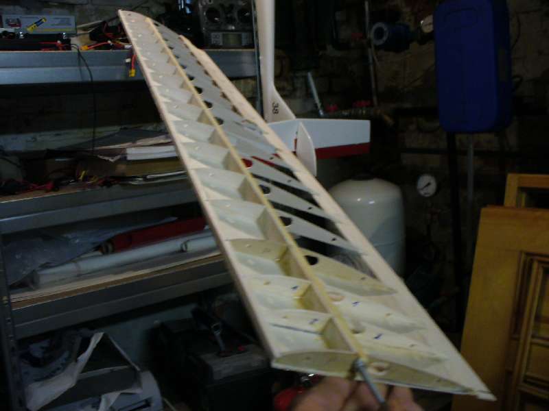

Minęły 3 godziny, skrzydełko ściągnięte z deski. Poobcinałem zastygnięty klej na dźwigarze i krawędzi natarcia. Płacik sztywny i prościutki. Teraz mozolna praca, naklejanie nakładek na żeberka, naklejenie górnego pokrycia w części przykadłubowej, jarzmo serwa, krawędź natarcia i spływu - góra - i oczywiście zakończenie płata. Nie wytrzymałem, pierwsza przymiarka do równocześnie remontowanego kadłuba "37".

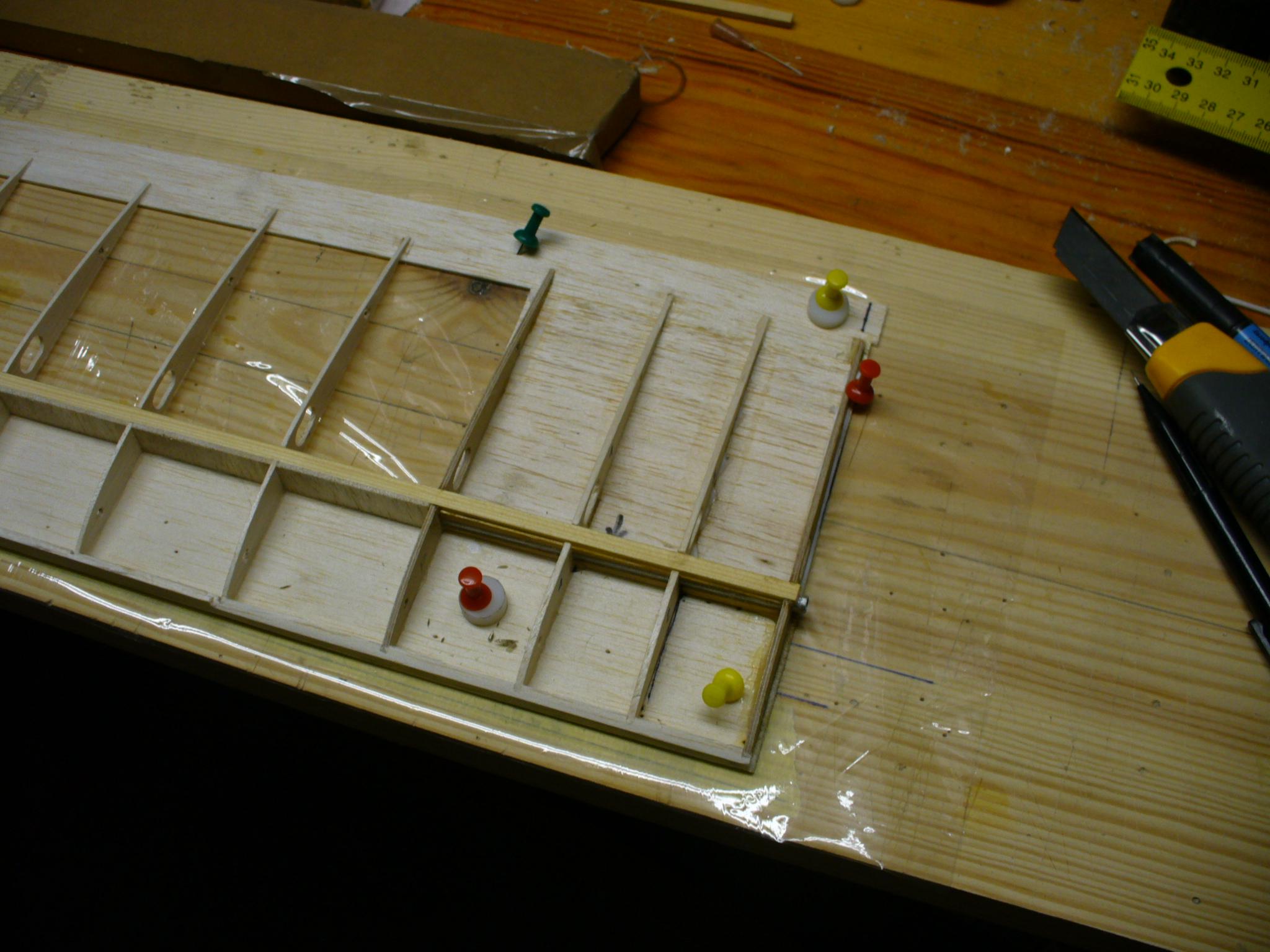

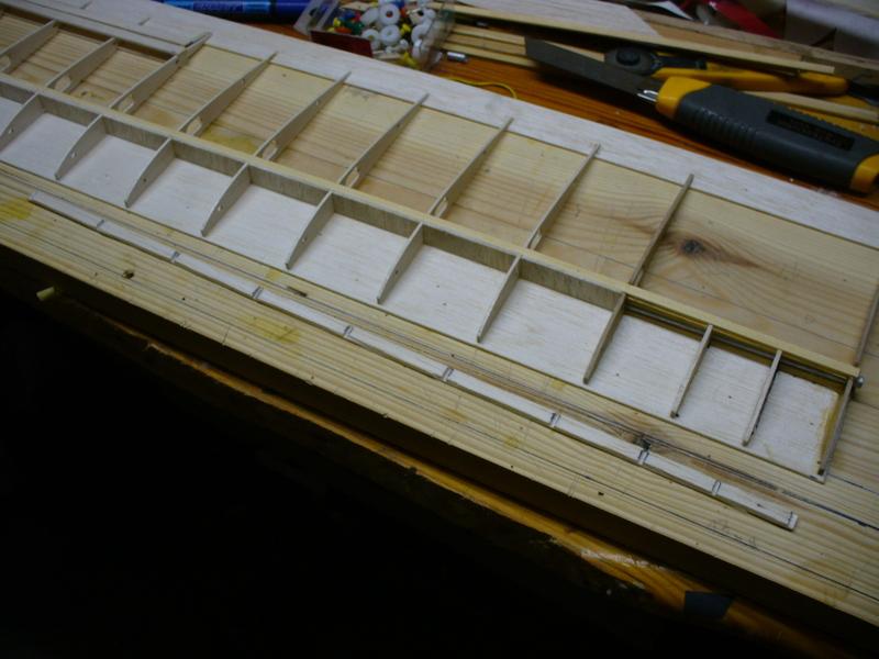

Krawędź spływu.
Przyklejoną , dolną listwę balsową krawędzi spływu, szlifujemy na "ostro" od końca żeberek do końca płata.
p1050398i.jpg [ 56.66 KiB | Przeglądany 12313 razy ]
Shot at 2011-10-18

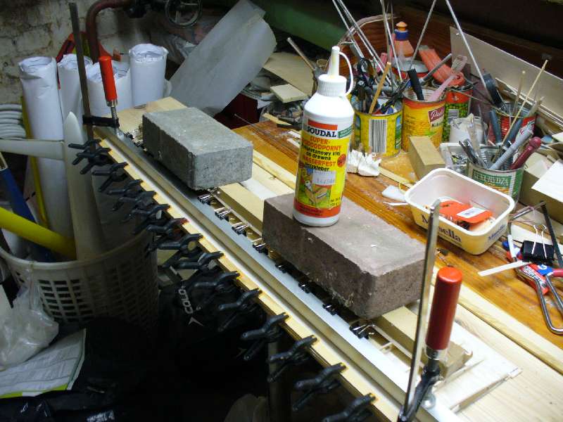

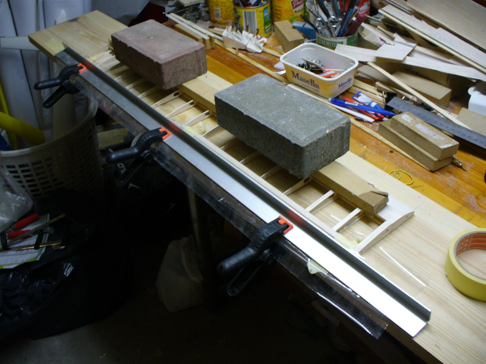

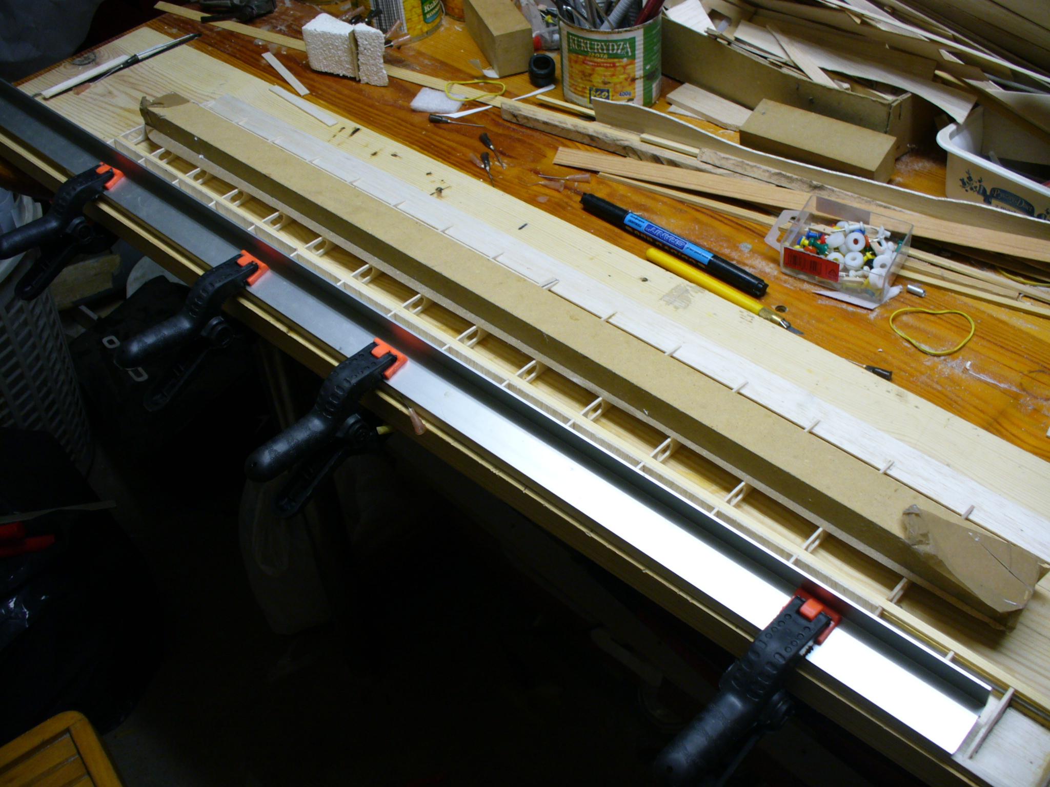

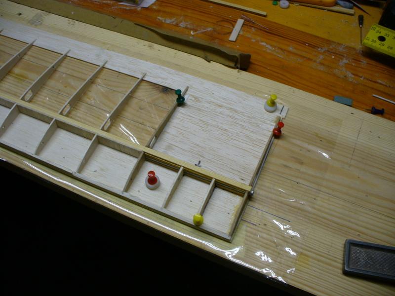

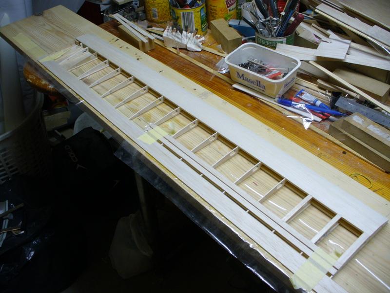

Wycinamy z deski balsowej górną listwę spływu - przypominam 25 mm szerokości. Zaznaczamy na żeberkach, na ich górnej części, miejsce do którego ma sięgać listwa. Tutaj po raz kolejny wydaje mi się, że klej 66A poliuretanowy będzie najlepszym rozwiązaniem. Smarujemy miejsce klejenia, kładąc wcześniej płat na streczu lub innej folii / zapobiegnie to niepożądanemu sklejeniu listwy z deską/. Przykładamy górną listwę, tak aby krawędź wewnętrzna pokrywała się z kreskami wcześniej zrobionymi na żeberkach, stabilizujemy taśmą papierową /zapobiega przesunięciu się listwy/, strecz i dociskamy "wielozadaniowym" kątownikiem aluminiowym za pomocą ścisków.
p1050399j.jpg [ 86.5 KiB | Przeglądany 12313 razy ]
Shot at 2011-10-13
p1050400.jpg [ 285.09 KiB | Przeglądany 12313 razy ]
Shot at 2011-10-13

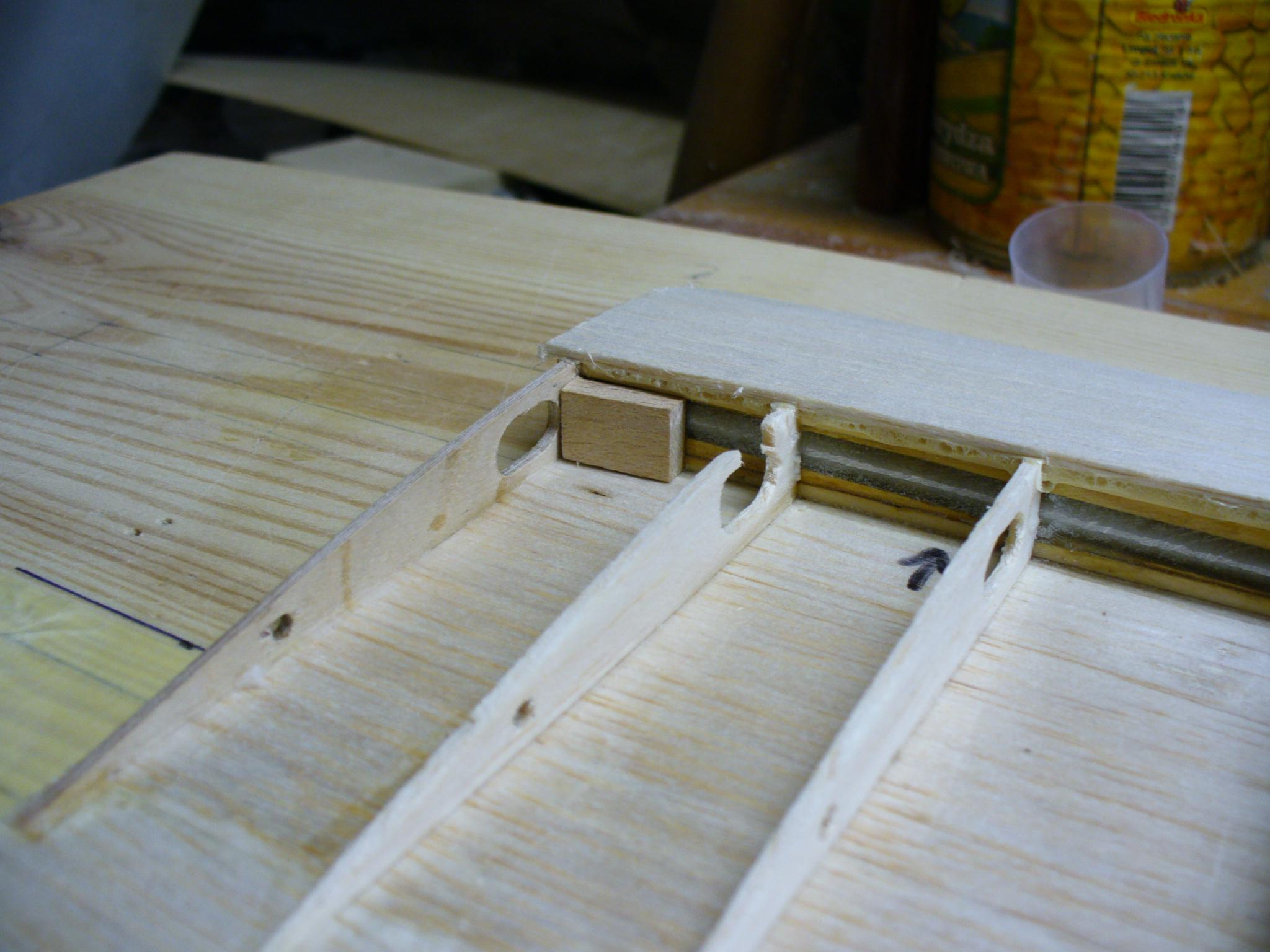

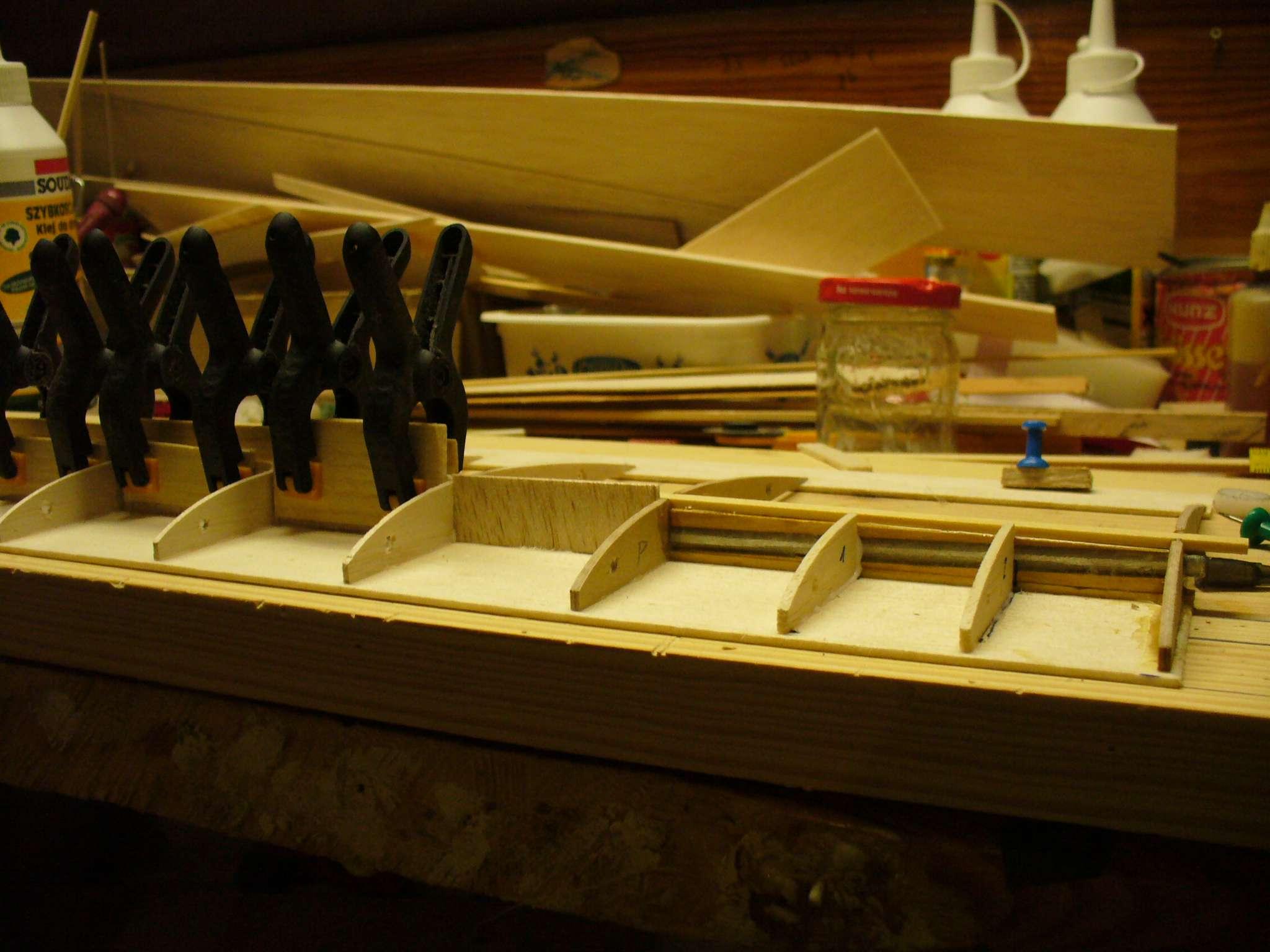

Przed tą czynnością wkleiłem kawałek klocka bukowego w części nasadowej płata. Będzie tam wkręcony haczyk do mocowania płatów. Klej - żywica.
p1050397u.jpg [ 237.71 KiB | Przeglądany 12313 razy ]
Shot at 2011-10-13
