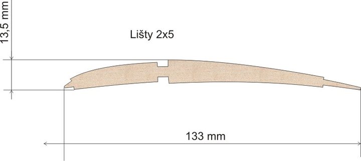

Może ktoś z forumowiczów ma w bazie profil B 6356-b i mógłby udostępnić, najfajniej w formacie wektorowym.
Przeszukałem neta i nie bardzo go widzę w dobrej jakości, a niestety nie mam Profili.
PS. Tak docelowo ma wyglądać żebro
żebro_vyr_54Ma01Pr.jpg [ 28.67 KiB | Przeglądany 22115 razy ]
Miras Siemiatycze

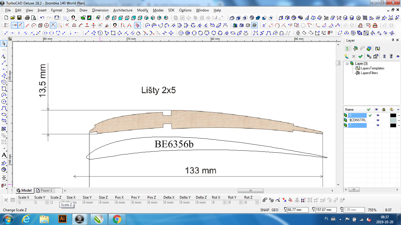

W Profili 2 jest BE 6356B oraz BE 6356, wyglądają bardzo podobnie. Ten bez 'B' ma grubszy spływ.
Wrzuć je na to foto które masz i porównaj.

Coś tu jednak nie pasuje
żebro1.png [ 257.84 KiB | Przeglądany 22082 razy ]
Miras Siemiatycze

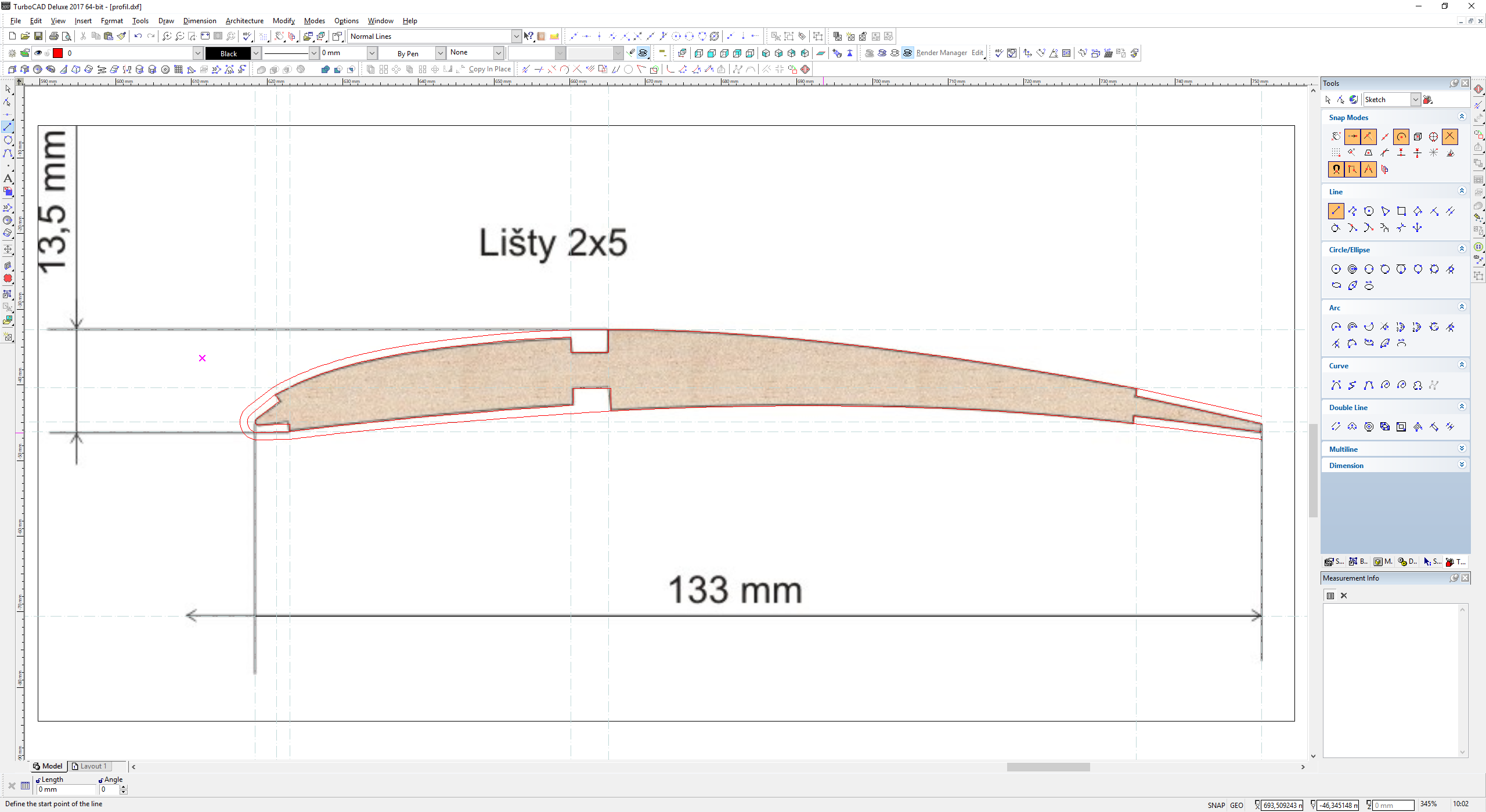

No to pozostało chyba tylko obrysować samemu.
Mi wyszło tak:
profil_obrys.png [ 562.49 KiB | Przeglądany 22074 razy ]
profil.dxf [883.28 KiB]
Pobrany 714 razy
obiecująco wyglądała ta strona:
http://www.airplanesandrockets.com/reso ... otting.htm
Tam na dole, jest niby profil o takim symbolu, ale po przeniesieniu koordynatów, wychodzi to co publikowałem wcześniej.
